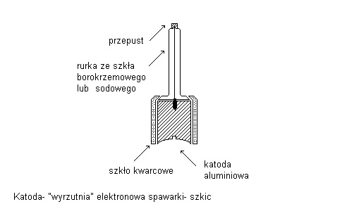

    Podstawowym elementem jest wyrzutnia. Moje pierwsze próby polegały na skonstruowaniu lampy szklanej z wklęsłą katodą. Dzięki temu nauczyłem się, że na katodę za słabe jest denko od piwa (topi się przy większym natężeniu prądu) zaś punkt ostrości nie wypada w ognisku sfery.
    Wyrzutnię należy wytoczyć z aluminium. Orientacyjny szkic pokazano na rys.4. Średnica katody, używanej przeze mnie to około 20 mm, wysokość jest podobna. Średnica otworu w centralnej części katody wynosi 3 mm, zaś głębokość 4 mm. Aby uniknąć emisji elektronów z powierzchni bocznej wyrzutni należy ją osłonić rurką, najlepiej ze szkła kwarcowego lub dobrej jakości szkła twardego, np. simax lub pyrex. Nie nadają się tutaj żadne tworzywa sztuczne, nawet teflon, z uwagi na wydzielanie się z tych materiałów gazów w wysokich temperaturach, jak i na niszczenie tych materiałów pod wpływem strumienia elektronów i jonów. Miękkie szkło sodowe zapewne pęknie od temperatury prędzej czy później, ceramika zaś (najlepiej alundowa) nie jest tania ani łatwa do zdobycia. Ze szkła sodowego może być natomiast wykonana górna część osłony katody, wychodząca z obszaru próżni do atmosfery.
    Przepust wyrzutni można zrobić z drutu miedziopłaszczowego (dla osłony ze szkła sodowego). Z uwagi na wysokie napięcie, konieczne jest staranne izolowanie tego przepustu. Można w tym celu wykorzystać kapturek starej lampy elektronowej, np. EY86 i izolacyjną osłonę na kapturek tej lampy ze starego telewizora. Wyrzutnia jest ruchoma, co pozwala ustawić punkt ostrości wiązki na powierzchni spawanego detalu. Uszczelnienie osłony wyrzutni można wykonać przy pomocy dwóch uszczelek o-ring i odpowiedniego detalu metalowego. Jego szkic jest w tym miejscu zbędny, gdyż jego kształt zależy od tego, jakie są króćce w komorze próżniowej.

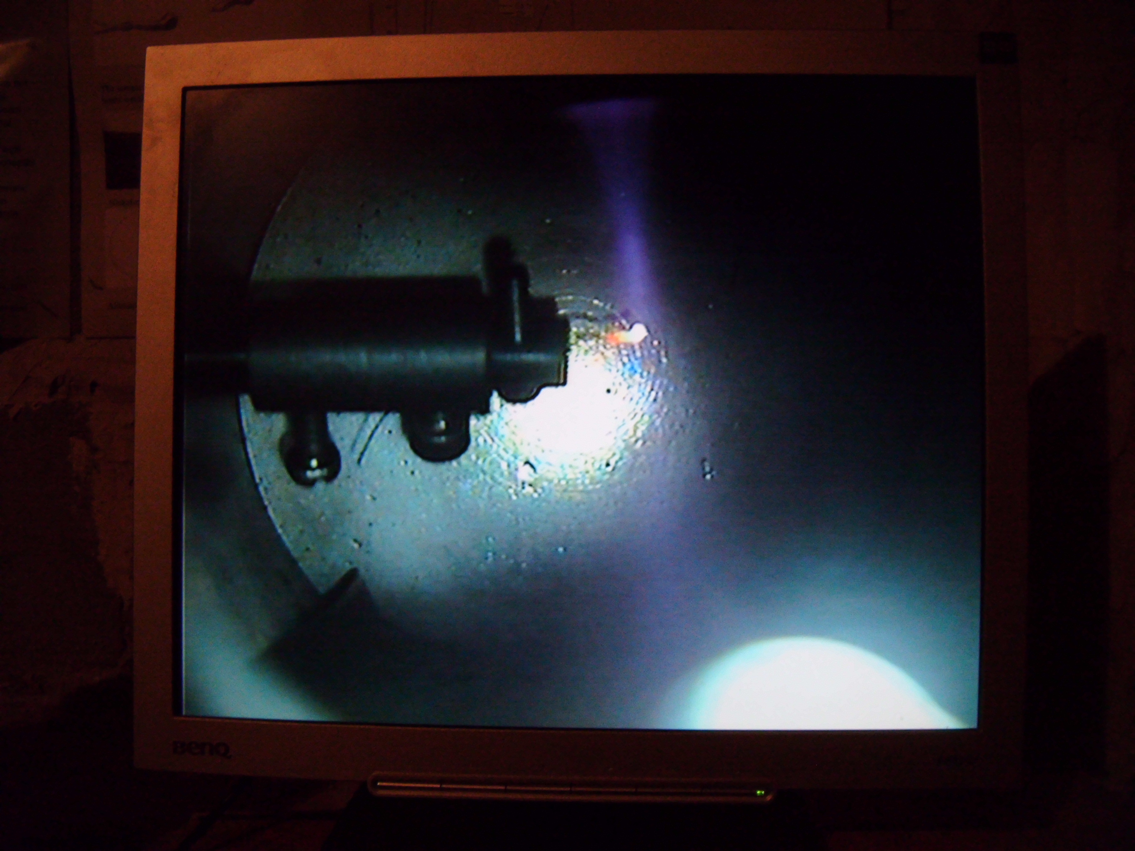

    Dla wygody można na wziernikach zamontować kolorowe kamery przemysłowej telewizji kolorowej. Obecnie kamerę taką można nabyć już za około 20 złotych. Jako monitor można wykorzystać np. monitor od komputera, do którego podłącza się konwerter sygnału kompozytowego w VGA. Dobrze jest wyposażyć spawarkę w dwie kamery, dzięki czemu patrząc na spawany detal z dwóch położeń łatwo jest ocenić, czy wiązka pada tam, gdzie tego sobie życzymy. Obraz może być przełączany zwykłym przełącznikiem dwupołożeniowym.

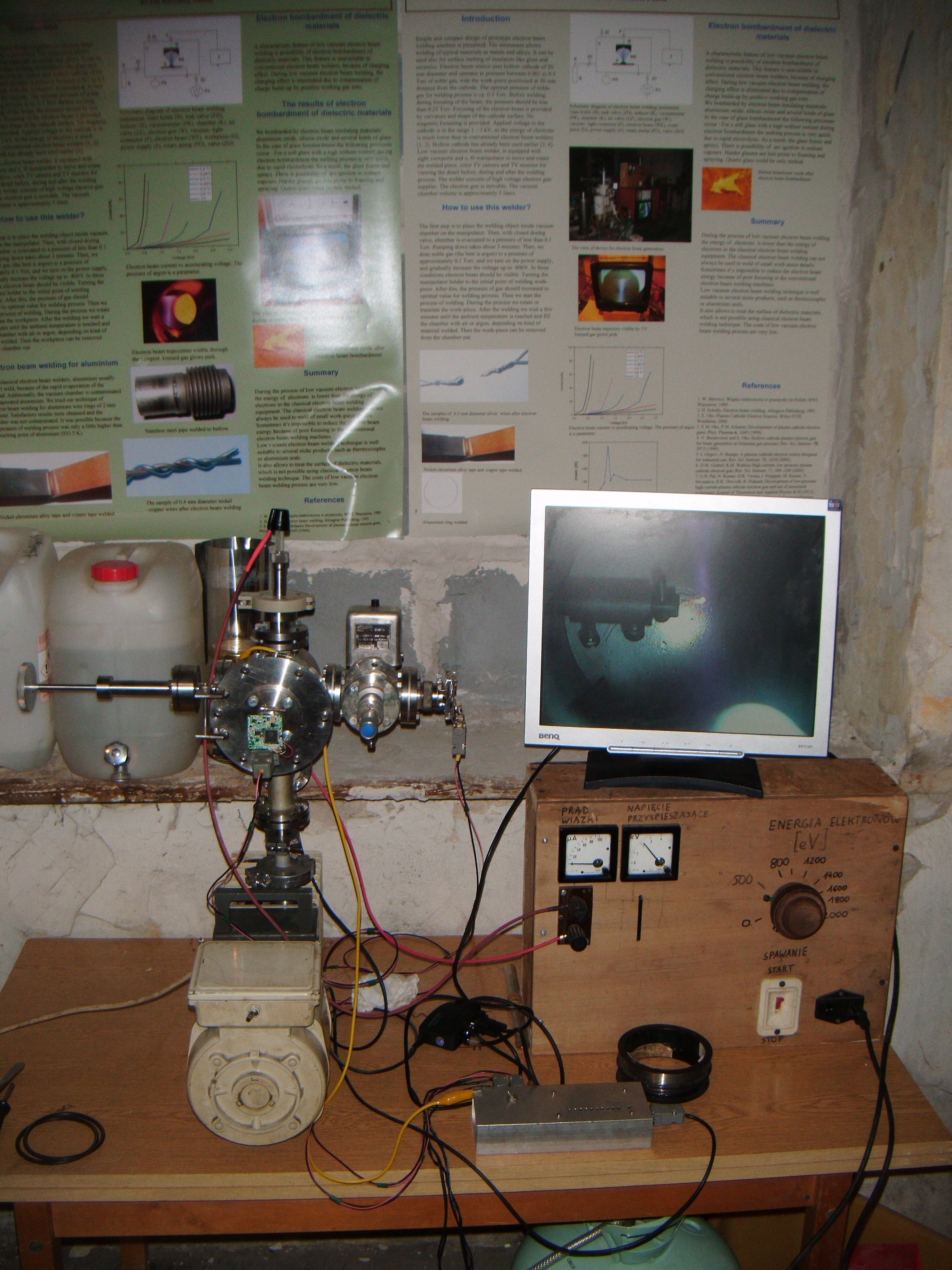

    Zdjęcie kompletnej spawarki przedstawiono na rys.5. Zasilacz spawarki został wykonany przy użyciu transformatora z kuchenki mikrofalowej. Prostownik wykonano jako jednopołówkowy, z wygładzaniem pojemnościowym. Napięcie wyjściowe regulowane jest płynnie przy użyciu autotransformatora w zakresie 0-3 kV. Rezystor drutowy, włączony szeregowo z ujemnym biegunem zasilacza zabezpiecza przed wystąpieniem łuku w spawarce, który mógłby skutkować uszkodzeniem doprowadzenia katody. Pomiar napięcia wyjściowego odbywa się przy użyciu kilowoltomierza, zaś pomiar natężenia prądu wiązki odbywa się za pomocą miliamperomierza. Schemat elektryczny zasilacza przedstawiono na rys.6.
    Z uwagi na fakt, że do pracy spawarki wymagany jest określony poziom próżni, konieczne jest wyposażenie spawarki w próżniomierz. Może to być próżniomierz fabryczny (rozwiązanie raczej kosztowne) lub próżniomierz zbudowany samodzielnie. Jako czujnik i głowicę odniesienia można stosować z powodzeniem żarówki telefoniczne. Czujnik uzyskuje się w ten sposób, że tłucze się „ogonek” żarówki i mocuje się ją na przepustach w komorze próżniowej. Próżniomierz może być bardzo prosty, ważne by pokazywał próżnię w zakresie 0,5...0,05 Tr (optimum pracy spawarki to z reguły około 0,3 Tr). Na rys. 7 pokazano przykładowy schemat takiego próżniomierza. Wystarczy wyregulować go sobie potencjometrami tak, by przy optymalnym ciśnieniu spawania zapalały się diody na środku skali. Wyjście przekaźnikowe z przerzutnikiem może, ale nie musi być używane. Można je wykorzystać do odłączania wysokiego napięcia przy wzroście ciśnienia roboczego. Zapobiega to ryzyku wystąpienia szkodliwego łuku podczas spawania.

    Prawdopodobnie za jakiś czas pokażę "prawdziwą" spawarkę elektronową, pracującą przy dużo wyższej próżni. Jednak realizacja takiego urządzenia jest dużo kosztowniejsza. W takiej "prawdziwej" spawarce katoda powinna być tantalowa lub wolframowa. Napięcie przyspieszające powinno być powyżej 10 kV. Powinno ono być stabilizowane. Musi być też cylinder Wehnelta do regulacji prądu wiązki. Dysponuję już odpowiednią do budowy spawarki wyrzutnią, natomiast nie mam w tej chwili komory, która nadawałaby się do tego celu. Pewien problem sprawiają też zasilacze, ale nie jest on nie do pokonania.
    Ta przedstawiona spawarka jest spawarką elektronową, z jonowym źródłem elektronów. Gaz, z którego powstają jony jest niezbędny do wytworzenia wiązki elektronowej. Obecność jonów skupia wiązkę (tzw. skupianie jonowe wiązki elektronów)
    Prąd wiązki można regulować na dwa sposoby: przez zwiększanie napięcia przyspieszającego (planuję niebawem podnieść do 6...8 kV) lub ciśnienia.
    Spawarka w obecnym wykonaniu posiada manipulator x - theta, czyli można detal przesuwać w jednej osi i obracać.
    Ponieważ punkt ostrości jest jeden, przeto wyrzutnia (a raczej po prostu katoda) jest ruchoma. Dzięki temu można sobie ustalić optymalną odległość między detalem a wyrzutnią.
    Do czego służy ten otworek w środku katody?

    Dodatkową zaletą jest optyczna widoczność toru wiązki elektronów, które jonizując gaz na swej drodze wywołują jego świecenie.

    Otworek ten powodował pewne zwiększenie ostrości wiązki w punkcie skupienia, dlatego go zrobiłem.
    Co się tyczy spawania wiązką elektronową w dobrej próżni, to z reguły widoczny jest tylko punkt, w którym następuje spawanie i ewentualnie świecenie wokół tego punktu. Wiem to dobrze z własnego doświadczenia. W tej spawarce niskopróżniowej widoczność toru elektronów jest o tyle ważna, że łatwo ustawić punt ostrości, tj. odległość katoda- przedmiot.
