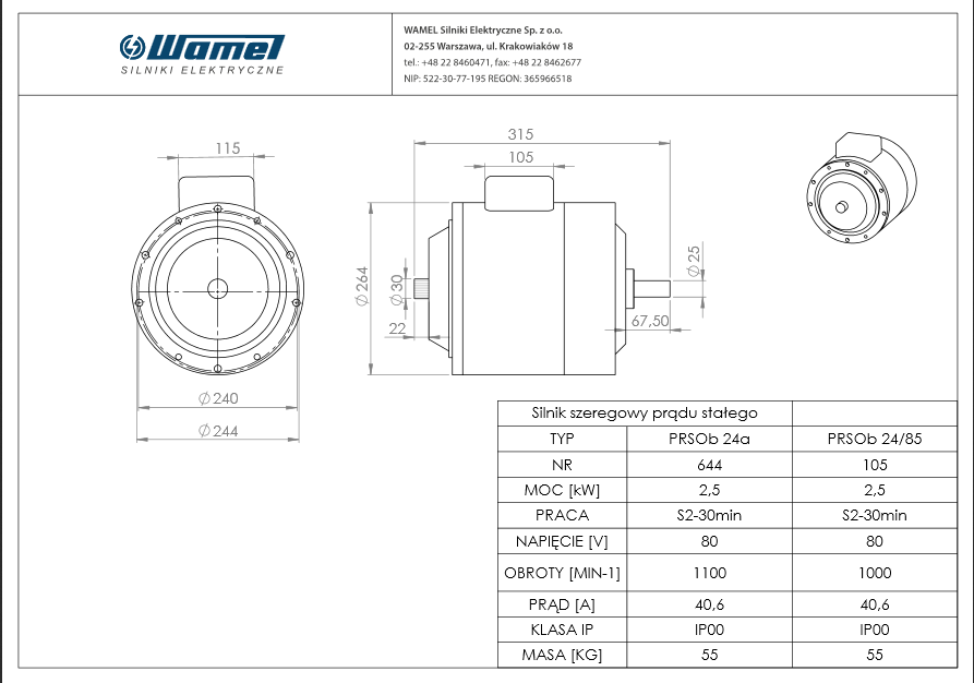

    Witam, jak zrobić zabezpieczenie silnika szeregowego przed rozbieganiem. Chodzi mi o to, żeby był to prosty układ na stycznikach, bez żadnej skomplikowanej elektroniki. Prosiłbym o załączenie schematu i wyjaśnienie jak to ma działać. Proszę o szybką odpowiedź. Za pomoc z góry dziękuje.

    Brak informacji o silniku.

    Jest to silnik szeregowy Wamel PRSOb24a Zabezpieczenie silnika szeregowego przed rozbieganiem.

    Czyli odpowiedź jest prosta. Silnik szeregowy nie może pracować w stanie jałowym, więc nie wolno sprzęgać go z maszyną napędzaną za pomocą paska klinowego czy pasa. Musi być połączony na stałe za pomocą sprzęgła lub przekładni zębatej.
    A do rozruchu stosujemy rozrusznik, czyli rezystancję regulowaną włączaną w szereg z wirnikiem i obwodem wzbudzenia.
    Wszystko bez elektroniki.

    Tak jak retrofood napisał ma to być mechanicznie niemożliwe. Czyli prawidłowo dobrany silnik do napędu.

    A co napędzasz silnikiem?
  • #9 16403432
    Kontrakton80
    Posty: 1338
    Pomógł: 19
    Ocena: 261
    Silnik ten będzie przekazywał napęd przez pasek, bo nie ma innego rozwiązania. Chodzi mi o to, aby zabezpieczyć silnik w razie urwania paska. Muszę wykorzystać ten silnik bo nie mam innego pod ręką, a poza tym chce się czegoś nauczyć o silnikach.

    Można to rozwiązać poprzez pomiar prądu załączany z opóźnieniem. Teoretycznie w przypadku silnika szeregowego gdy obroty dążą do nieskończoności (rozbieganie), prąd pobierany przez silnik maleje do zera. Albo zastosować metodę znana od Średniowiecza :D konstruktorom zegarów -tzw. ,, wiatrownica", czyli specjalny wentylator w którym opór (mechaniczny) gwałtownie rośnie ze wzrostem prędkości obrotowej.

    Zapytałem na początku o moc, bo dla mniejszych wartości są znane rozwiązania polegające na wyłączniku odśrodkowym. Przerywa on zasilanie przy dojściu do określonej wielkości obrotów. Oczywiście, niezbędne są zabezpieczenia wytłumiające skutki szpilek napięciowych i prądowych, ale to wszystko można zobaczyć np. w silniku ze starej sokowirówki.
    Jednak dla tej wielkości jaką ma Autor, takie rozwiązanie odpada.

    @retrofood Mam w ,,opiece" maszynę z silnikami DC 50 kW i tez paski. Zabezpieczenia - 3 -
    przekaźnik zaniku prądu w układzie wzbudzenia, tachoprądnica i ,,enkoder" liczący zęby na jakimś kole zębatym. :D To jest silnik równoległy, ale.....przy zaniku wzbudzenia, zachowa się jak szeregowy.

    Tak ale autor zapewne zasila to z akumulatorów. Bo innej opcji nie widzę za bardzo.

    Większe obroty to mniejsze moc. Musi się ustabilizować w stanie równowagi.
    Możliwości masz parę pomiar prądu pracy. I czujnik indukcyjny z regulacją impulsów na kole odbiorczych.
    Nie jest to mechaniczne rozwiązanie. Z mechanicznych oprócz już przedstawionych to coś na zasadzie sprzęgła ośrodkowego z hamulcem. Zadziała krótko za nim nie spalą się okładziny. Chociaż można termika do tego przymocować który rozłączy zasilanie.
    Więc zawsze kombinacja elektryki-elektroniki jest.
