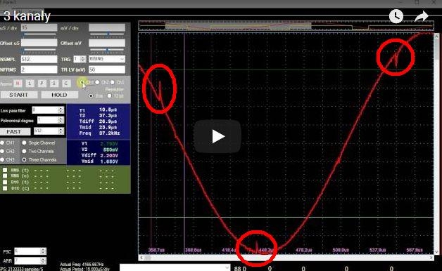

Trzy kanały po 5MSPS lub jeden 10MSPS. Rózne rodzaje trygierzy, oprogramowanie jest w trakcie gruntownej zmiany ale działa na moim starym z oscyloskopu ze stopki (z drobymi zmianami). Pasmo części analogowej zostanie zbadane - pomógł mi w projekcie kolega z elektrody (nie mam jego z zgody na podanie kto to, a jak wiadomo nie jestem zbyt lubiany generalnie - tak że się powstrzymam dopóki się nie zgodzi), jak przyjdą nowe płytki. Generalnie ta część będzie wpinana w płytkę - będą dostępne o lepszych i gorszych parametrach.
Niestety nie zrobiłem zbyt wielu jeszcze tak ze część będę musiał pokazać ze starszej. W rzeczywistości obraz jest płynny "skoki" są spowodowane przezz oprogramowanie do przechwytywania ekranu.

Oscyloskop.
