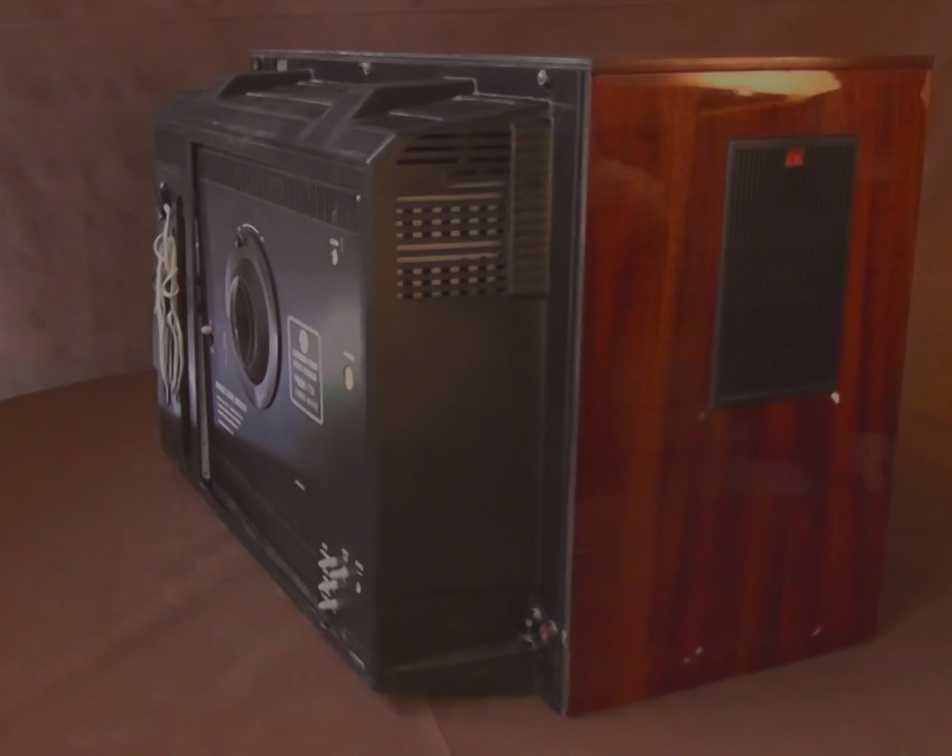

    Witam, dostałem od kolegi telewizor marki "Rubin".
    I nie wiem od czego zacząć żeby go uruchomić

    Zdjęcie mam na razie tylko rzutowane od tylca/boku a innego narazie zrobić nie jestem w stanie bo jeszcze stoi u kolegi.
    Ciekawe kto pierwszy by poległ w walce "ABSOLUTEM" ale może lepiej nie sprawdzać bo jak mówi stare(zabytkowe) przysłowie: Kto absolutem wojuje, ten od absoluta ginie.
    A oto zdjęcie Jak uruchomić stary telewizor Rubin? Porady dla początkujących

    Nie wierz tym bzdurom, bo części to żaden problem; fabryczne półprzewodniki walają się jeszcze w niepomiernych ilościach, a lampy ze schyłkowej produkcji to koszt średnio 5 zł/szt.
    Proszę odjąć tylną ściankę i zrobić kilka zdjęć bebechów, to będziemy wiedzieć, jak go "ruszyć".

    A na tylnej ściance nie ma napisu modelu? Według mnie to Rubin 714. Możliwe że Rubin 714p, z literką "p" były składane w Polsce.
    Bingo!!!
    Obejrzałem w internecie zdjęcia tego modelu i to właśnie ten na 99%.

    Na moje oko wygląda na 714 - radziecki.
