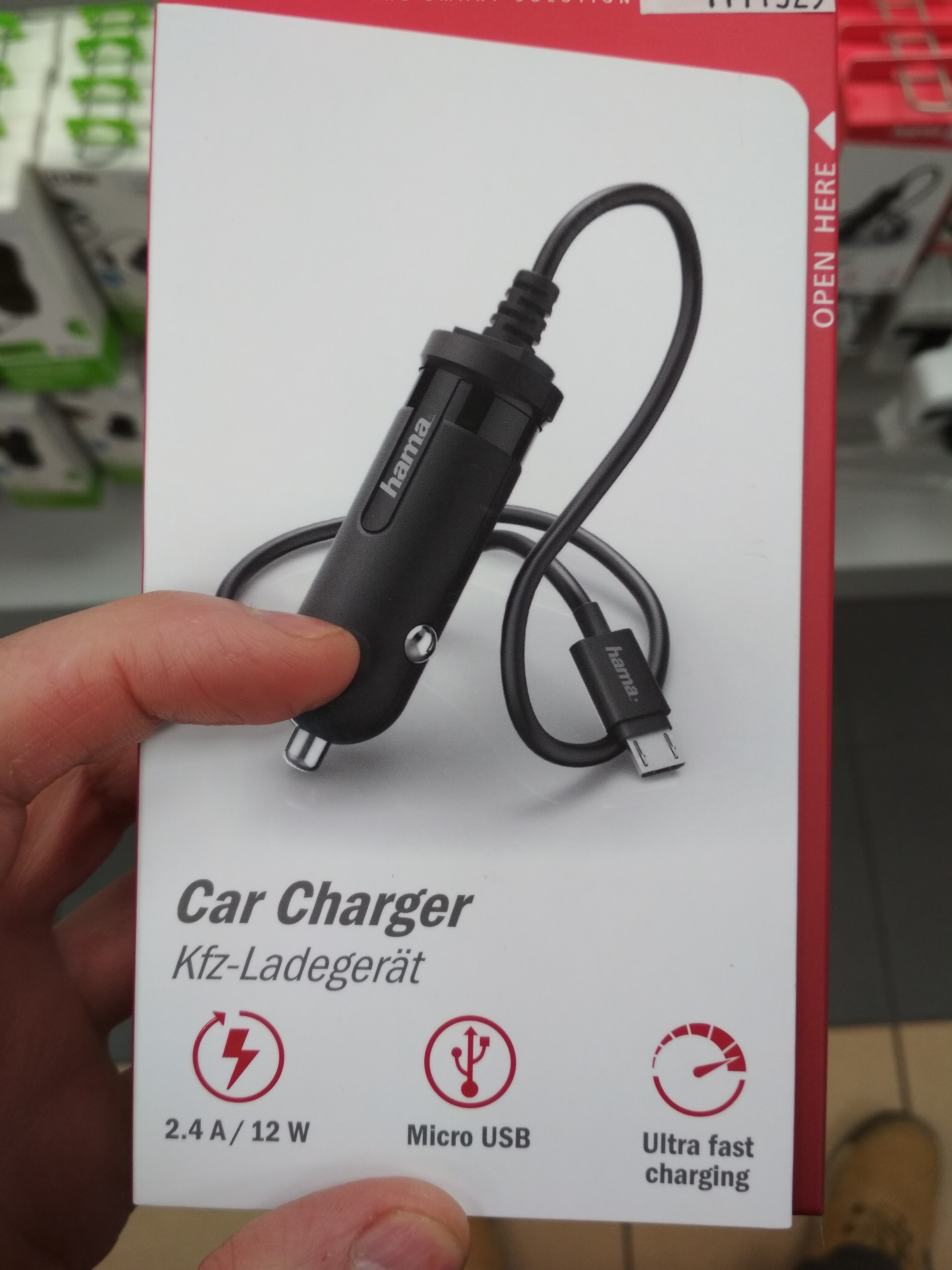

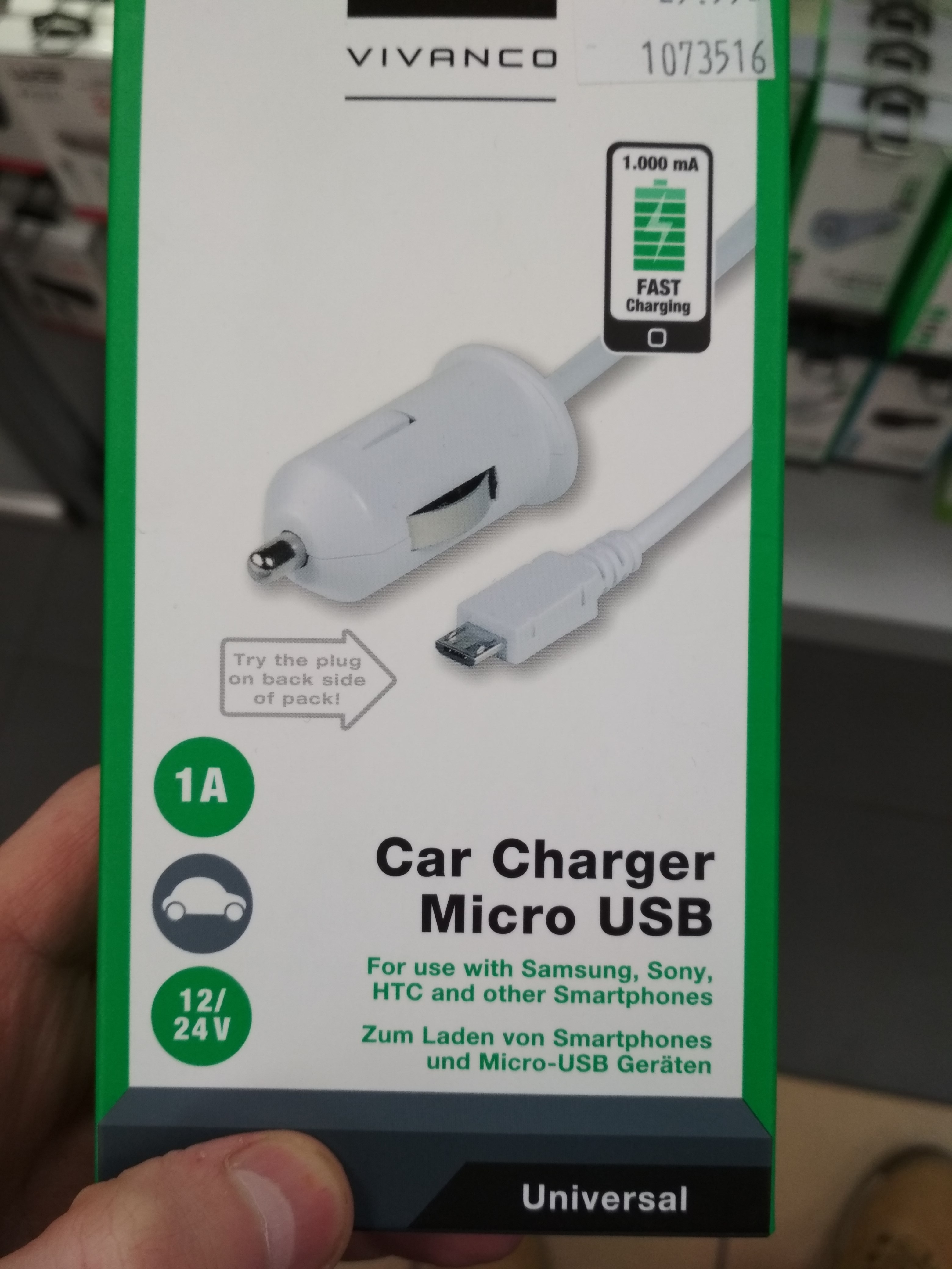

✨ Aby bezpiecznie podłączyć tablet do zapalniczki 24V w samochodzie, należy zastosować odpowiedni przetwornik DC/DC, który obniży napięcie do 12V, co jest standardowym napięciem dla większości ładowarek do tabletów. Użytkownicy sugerują użycie konwertera step-down, który można regulować, oraz zwracają uwagę na konieczność posiadania ładowarki przystosowanej do 24V z wyjściem micro USB. Wskazano również na dostępność różnych modeli ładowarek samochodowych, takich jak Hama, Blitzwolf, Aukey, Samsung, które mogą być odpowiednie do tego celu. Użytkownicy podkreślają, że ważne jest, aby ładowarka miała odpowiednią wydajność prądową, najlepiej 2A, aby nie uszkodzić urządzenia.
