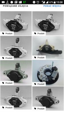

    A wystarczy tylko zajrzeć do podręczników ile ma być i na strony producentów regulatorów.
    Ładowanie akumulatorów AGM z UPS w samochodzie - jak uzyskać 10A?
    Na każdym zdjęciu masz podane napięcię regulacji.
    No i co z tych twoich zdjęć wynika? Nic. A prawdą jest, że regulator ładowania utrzymuje przy naładowanym akumulatorze rozruchowym i wyłączonych dużych odbiornikach prądu napięcie w granicach 14,4 V. Jak będzie chciał doładować awaryjnie akumulator to podłączy ten zewnętrzny akumulator odpali silnik i go naładuje.
    To że nie znasz wielkości fizycznych mimo podania napięcia regulacji przez producenta. O kolejnym stwierdzeniu jak to regulator utrzymuje te 14,4V to już nawet nie chce mi się komentować. Ciekawe tylko jaki w takim razie ten regulator będzie utrzymywać napięcie?

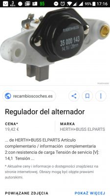

    Nie ośmieszają się z żarówka, z daleka widać że nie rozumiesz napięcia znamionowego, a napięcia pracy. A żarówkę projektuje się na 13,8V. Chyba że producent zaznaczył inaczej.
    I mogę ci pokazać cały przekrój regulatorów na różne napięcia. Co 0.1V
    Masz tu na 14,1V
    W dobie akumulatorów Ca podwyższa się napięcie w instalacji, ale żeby twierdzić mimo pokazania regulatorów na różne napięcia. Że zawsze jest 14,4V......
