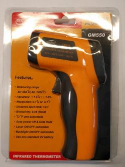

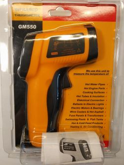

    Pirometr GM550 (-50°C ~ 550°C) - Made in China - Recenzja Pirometr GM550 (-50°C ~ 550°C) - Made in China - Recenzja
    Urządzenie, jest zapakowane w plastikowy blister, ale nie będziemy potrzebować otwieracza do konserw, czy sekatora, żeby go odpakować , bo jest na zatrzaski (mała rzecz, a cieszy).

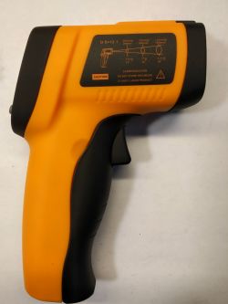

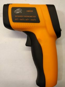

    A tak wygląda goły "pistolecik".

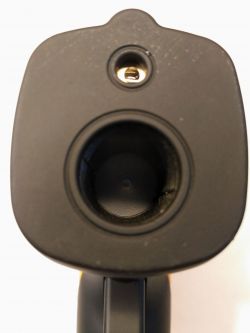

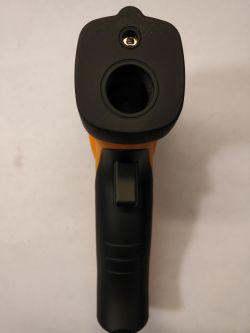

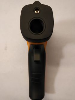

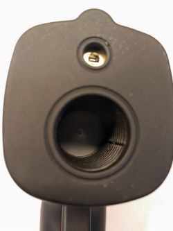

    Spojrzenie w "lufę".
    I jeszcze z bliska.

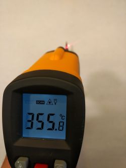

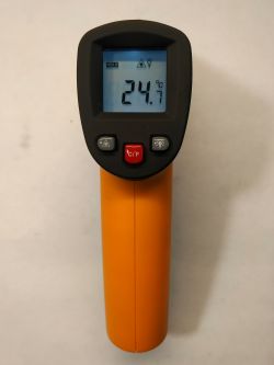

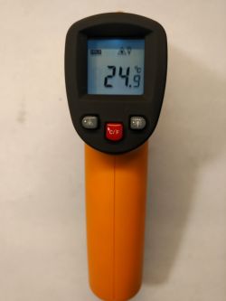

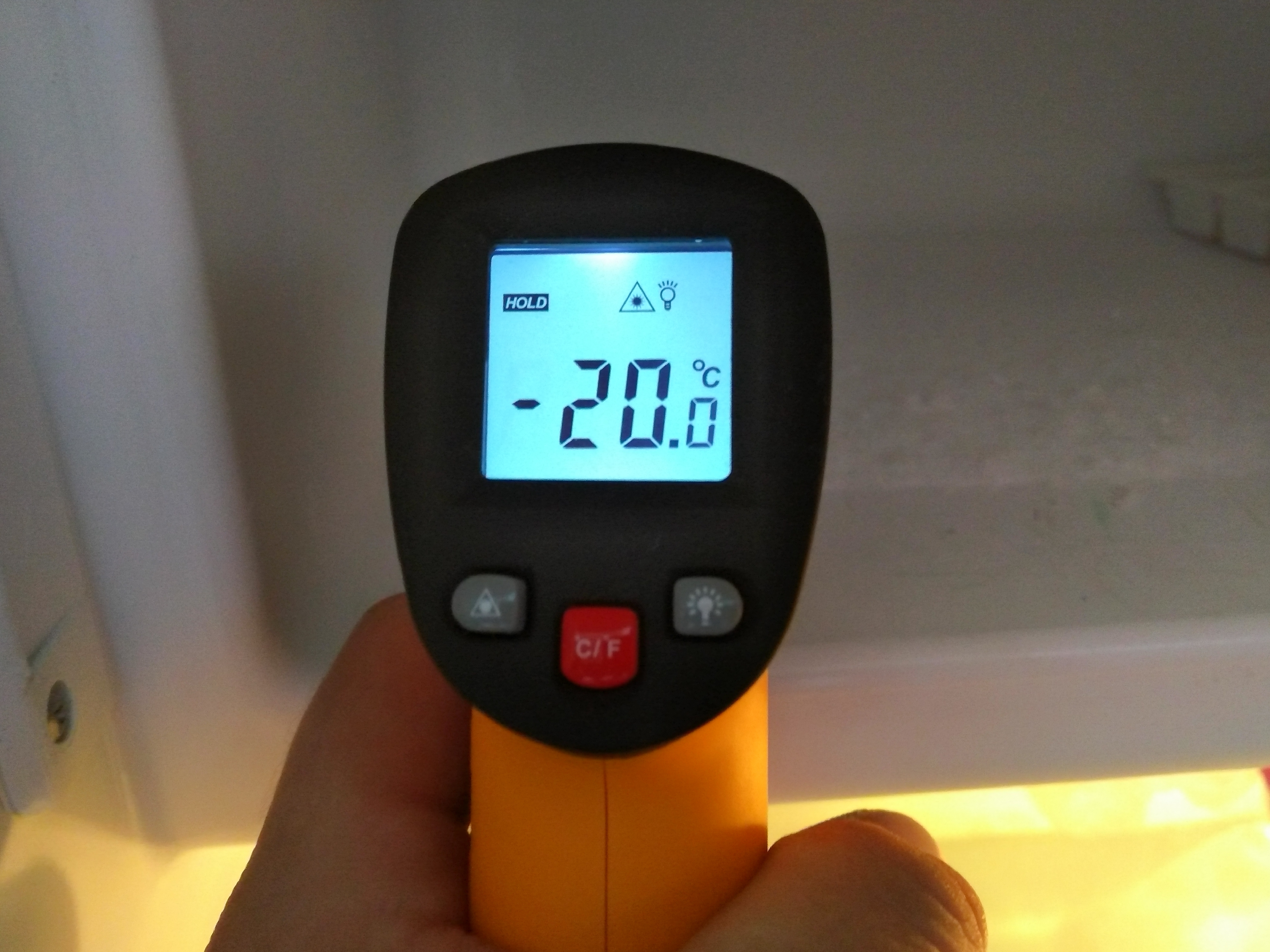

    Macie jeszcze kilka zdjęć z pomiarów.
    Jak widać, chiński podgrzewacz, tak samo dokładnie pokazuje temperaturę jak chiński pirometr. Przypadek...?
    Nie sądzę. :)

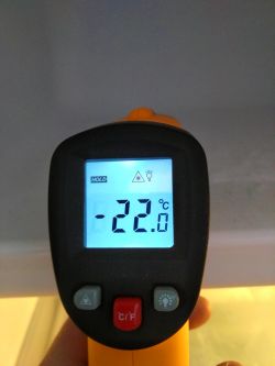

    Tutaj widać, jak duża jest różnica temperatury między "górą", a "dołem" zamrażalnika.
    To zdjęcie było bardzo ciężko zrobić, baz statywu ani osoby do pomocy. Wierzcie mi, że jednoczesne patrzenie w ekran telefonu, wyświetlacz pirometru, do tego celowanie pirometrem w grot lutownicy gazowej i jeszcze klikniecie niewygodnie usytuowanej ikonki na ekranie telefonu, wymaga niemalże koordynacji perkusisty.
    Pamiętajcie jednak, że pomiar jest dokonywany na jakimś obszarze i jest zależny od odległości do mierzonego elementu. Z pomiaru wyciągana jest średnia, co za tym idzie - wyżej zamieszczony pomiar ma się nijak do rzeczywistości. Tak naprawdę temperatura grota przekracza 500°C, jako że jest to lutownica gazowa.
    Dlatego urządzenie nie nadaje się do pomiarów bardzo małych elementów. Aczkolwiek przy układach BGA o rozmiarach większych niż 32x32mm już się sprawdza.

    Brakuje w tym pirometrze regulacji emisyjności. W zależności od badanego materiału wynik jest różny.

    Trzema pamiętać, że w takich urządzeniach pomiarowych dokładność pomiaru zależy od od emisyjności mierzonych pomiarów. Napisane to jest nawet w tej instrukcji, którą zaprezentowano w recenzji.
    Emisyjność akurat tutaj była ustawiona na 0.95 i opisana jako domyślna.
    Do powyższej karteczki-instrukcji powinna być dołączona jeszcze kolejna, na której w zależności od materiałów i jeśli dobrze pamiętam, współczynnik emisyjności zmieniał się od 0.5, gdzie chyba dla aluminium wartość była sporo różna od 0.95 - niestety nie mam już swojej instrukcji, a urządzenie mam opisane jako GM550E, ma inne przyciski, ale jest bardzo podobne, a moje dawne, nie pomnę już testy, chyba wskazywały, że trzeba na to uważać.
    Warto by się u producenta dowiedzieć jakie ustawić parametry dla jakich materiałów, a może jest jeszcze reszta z instrukcji, ale nie zamieszczono jej w poście.

    Pamiętajcie jednak, że pomiar jest dokonywany na jakimś obszarze, i jest zależnym od odległości do mierzonego elementu. Z pomiaru wyciągana jest średnia. Co za tym idzie wyżej zamieszczony pomiar ma się nijak do rzeczywistości. Tak naprawdę temperatura grota przekracza 500°C, jako, ze jest to lutownica gazowa.
    Myślę, że jednak chodzi o emisyjność metalu, z którego jest grot lutownicy. Jest niższa niż założone 0,95. Jeśli ma np. 0.7 (czyli bliżej aluminium) to temperatura na wyświetlaczu wyniesie ok. 350 st.C.
    Jak masz jakiś stary grot (na straty) to możesz zapaćkać go czarnym plastikiem i zmierzyć jeszcze raz :)

    Myślę, że grot ma kilkanaście milimetrów, a przy tej odległości czujnik zbiera dane z obszaru o średnicy kilku centymetrów i uśrednia wynik.

    Chciałbym was ostrzec przed wystawianiem tego pirometru na niskie temperatury. Mam taki od ok. pół roku. Byłem bardzo zadowolony z dokładności i powtarzalności wyników do momentu zostawienia go na noc w samochodzie w temp. minus kilkanaście. Od tej pory potrafi "świrować".
  • #25 18104546

    Muszę pochwalić te pirometry, używam w warsztacie dwóch takich kupione na Aliexpress pierwszy chyba 18msc temu drugi jest 3msc. młodszy i oba moje egzemplarze trafiły się bardzo dokładne pomimo że tanie.
    Sprawdzałem (porównywałem) pomiary z walidowanym termometrem i oba zawyżały pomiar o 0.1stopnia więc do przyjęcia.
