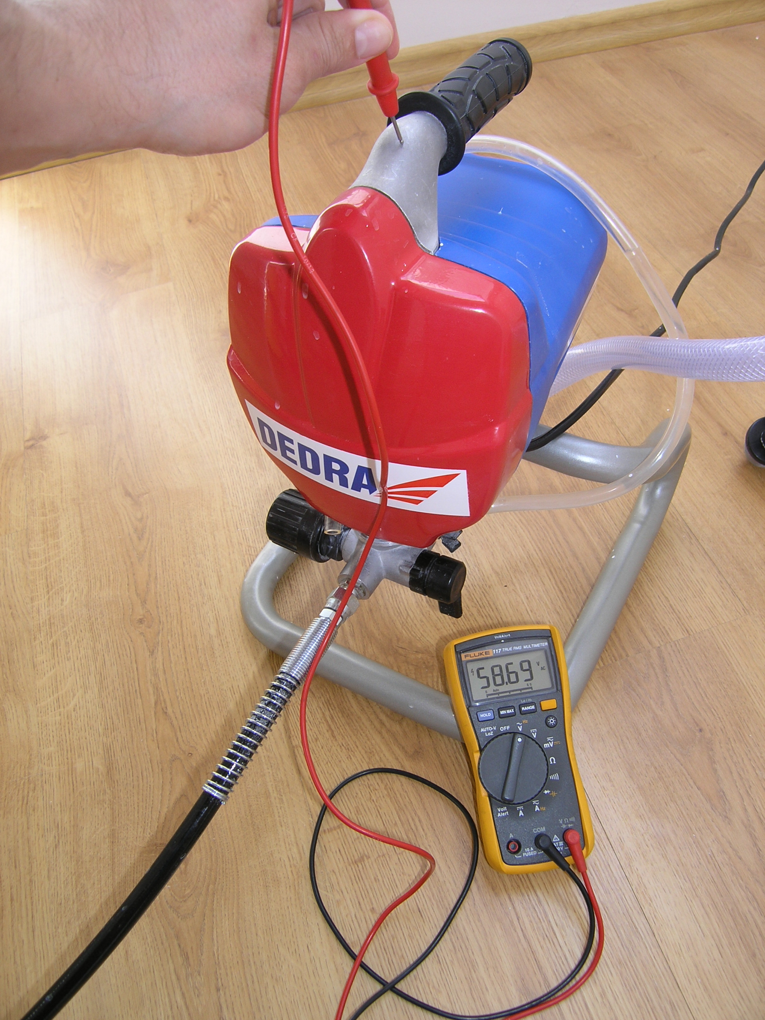

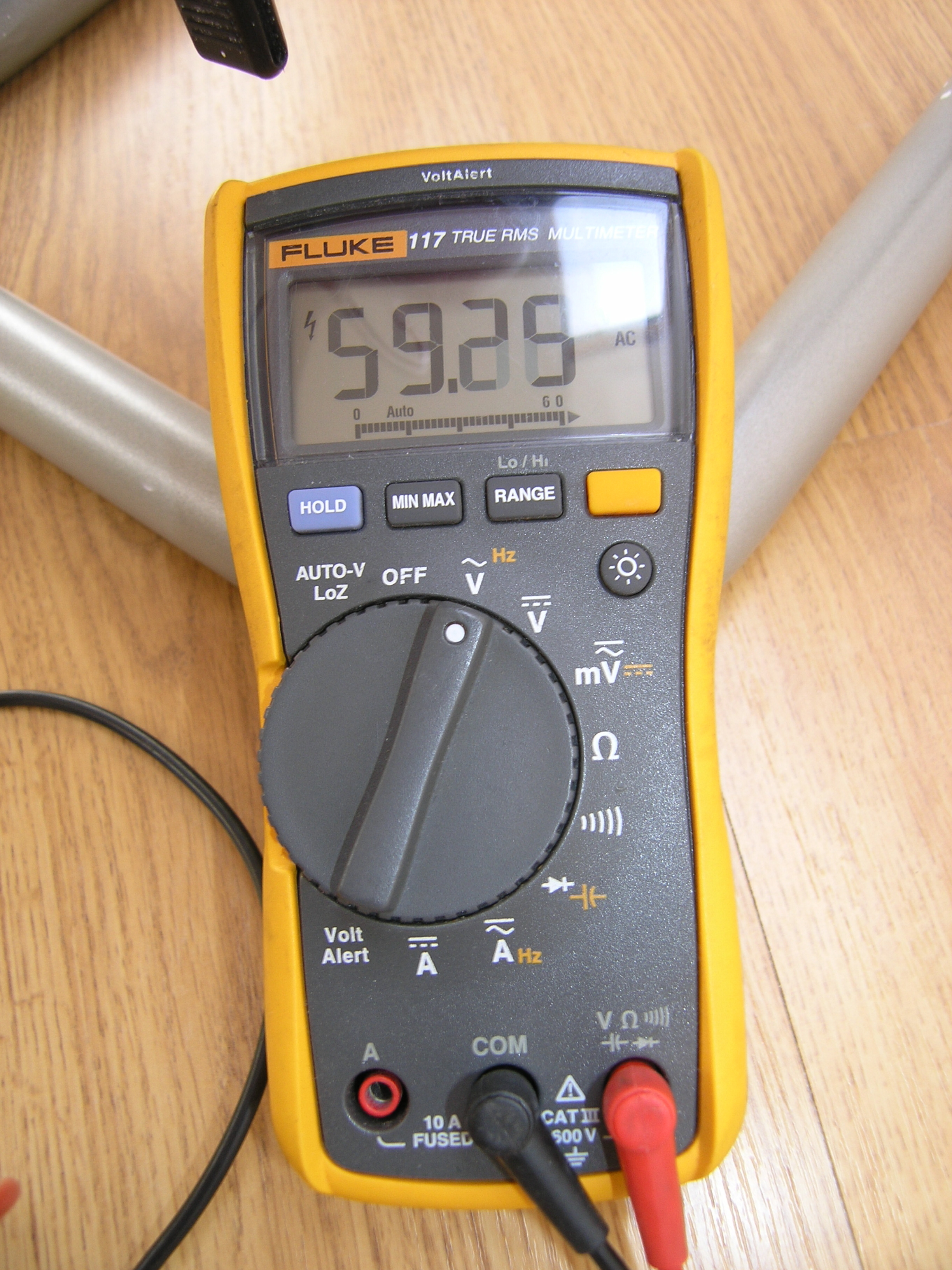

    Pod koniec 2016r kupiłem agregat malarski Dedra 7421.
    Do wczoraj, tj. do dnia 19 maja 2018r. agregat cały czas leżał zapakowany na półce; nie był nam potrzebny.
    Wczoraj agregat został po raz pierwszy włączony i od razu (po usunięciu płynu konserwacyjnego) użyty do malowania ścian zwykłą farbą emulsją lateksową.
    Po jakimś czasie od rozpoczęcia malowania miałem wrażenie, że w pistolecie malarskim wyczuwam "mrowienie". Uznałem, że to efekt wibracji przedłużacza, do którego pistolet jest włączony. Niestety, po przyłożeniu drugiej, wolnej, ręki do metalowego malowanego elementu ściany z GK, odczucie nasiliło się. Pomimo powyższego, dokończyłem malowanie. Agregat stał w pomieszczeniu obok - odizolowany od pomieszczenia malowanego. Oczywiście, nie był też jakimkolwiek płynem oblany z zewnątrz.
    W czasie czyszczenia/przepłukiwania agregatu stwierdziłem, że po dotknięciu do obudowy agregatu również jest wyczuwalne "mrowienie". Po podłączeniu miernika zobaczyłem, że różnica potencjałów pomiędzy metalową obudową a szyną zerową waha się od 80 do nawet 110V. Po wypłukaniu pozostałości farby i wysuszeniu agregatu napięcie na obudowie, to ok. 55-60V (zdjęcie). Oczywiście podłączenie agregatu do gniazda z żyłą uziemiającą powoduje, że na obudowie potencjał jest zerowany. NIE JEST TO JEDNAK JAKIEKOLWIEK ROZWIĄZANIE FAKTYCZNEGO PROBLEMU. Nie trzeba chyba szerzej uzasadniać, że agregat powinien bezpiecznie pracować dla użytkownika zarówno w sieci z żyłą uziemiającą jak i bez niej a przewód ochronny służy do dodatkowego zabezpieczenia w przypadku przebicia do metalowej obudowy... które ewidentnie ma tu miejsce i to w zupełnie nowym urządzeniu. Zatem jest to albo błąd konstrukcyjny, albo błąd w montażu.
    Agregat przepracował w sumie godzinę, choć przeznaczony jest do pracy ciągłej (wedle zapewnień w instrukcji).
    Oczywiście tematem zainteresowałem serwis.
    Niemniej, czy znane są Wam przypadki przebicia prądu do obudowy w NOWYCH agregatach Dedra 7421 ?

    To jest tylko DEDRA. Pewnie ma jakąś upływność na uzwojeniach silnika. Kable zasilające Dedry też są do d.. Sprawdzaj wszystko po kolei.

    Jaką wtyczką zakończony jest przewód zasilający ? Jeśli jest przystosowany do załączania w gnieździe z bolcem ochronnym, to tylko z takiego gniazda powinno się korzystać !

    ...... Oczywiście podłączenie agregatu do gniazda z żyłą uziemiającą powoduje, że na obudowie potencjał jest zerowany. NIE JEST TO JEDNAK JAKIEKOLWIEK ROZWIĄZANIE FAKTYCZNEGO PROBLEMU. Nie trzeba chyba szerzej uzasadniać, że agregat powinien bezpiecznie pracować dla użytkownika zarówno w sieci z żyłą uziemiającą jak i bez niej a przewód ochronny służy do dodatkowego zabezpieczenia w przypadku przebicia do metalowej obudowy... które ewidentnie ma tu miejsce i to w zupełnie nowym urządzeniu. Zatem jest to albo błąd konstrukcyjny, albo błąd w montażu.
    Błąd w rozumowaniu kolego, bardzo poważny niestety.
    To nie jest urządzenie w drugiej klasie ochronności. Poprawne działanie wymaga dwuch żył - owszem, ale nie zapewnia bezpieczeństwa użytkowania! Po to jest przewód ochronny by spełniał swoją rolę. Producent przewidział w taki urządzeniu możliwość upływu ma odbudowę i dlatego jest przewód ochronny. Jego nie podliczenie to lekceważenie swojego życia.
    Jest to musi być podłączony, koniec kropka. A nie dywagacje.
    Akurat podejrzewam w twoim przypadku kondensator na wejściu. Zacznij od jego sprawdzenia i nie lekceważ tego dywagują że tak nie można być. Bo taka sytuacja może mieć miejsce. Jak widać po twoim przypadku.

    Agregat jest w I klasie ochronności i należy do podłączać do gniazd z bolcem. Koniec, kropka.

    Wiemy. Z nieuziemienia obudowy.

    Niewiele ma do tego. Kondensator ( a w zasadzie filtr przeciwzakłóceniowy( EMI)) na wejściu ma najwięcej do gadania.
    Działa tylko wtedy jeżeli jest podłączenie L,N, PE. A że PE jest połączone z obudową( części metalowe przewodzące). to w przypadku niepodłączenia PE......
    Możesz mieć na obudowie połowę napięcia zasilającego ( taka jest budowa filtrów).
    Fidelis napisał:
    A skąd się bierze upływność związana z różnicą aż 60-110V na obudowie, wiemy ?
    Jak byś podłączył zgodnie z zasadami, Czyli, L, N, PE. To byś nie miał problemu.
    Jaki ma związek z upływnością do obudowy filtr odcinający "niechciane" częstotliwości ?
  • #28 17232518
    Szyszkownik Kilkujadek
    Poziom 37  
    Posty: 5012
    Pomógł: 211
    Ocena: 1008
    Fidelis napisał:
    Masz napisane w #25.
    To samo zjawisko jest na metalowych obudowach komputerów stacjonarnych jeśli bolec jest nie podłączony.
  • #29 17232528
    kkknc
    Posty: 23469
    Pomógł: 1902
    Ocena: 6625
    Fidelis napisał:
    A jak się ma kondensator rozruchowy, przesuwający fazę, do upływności do obudowy ?
    A gdzie o rozruchowym pisałem?
  • #30 17232546
    Fidelis
    Posty: 798
    Pomógł: 2
    Ocena: 139
    Dobrze. Czyli nie chodziło o kondensator rozruchowy. A jak ma się ten, o którym pisałeś/myślałeś (jeśli w ogóle jest w agregacie jakikolwiek filtr - nie wiem, nie rozbierałem urządzenia). tzn. jak ma się do pojawienia upływności na obudowie ?
✨ Użytkownik zgłosił problem z agregatem malarskim Dedra 7421, który po długim okresie nieużywania wykazywał uczucie "mrowienia" przy dotyku metalowej obudowy. Po przeprowadzeniu testów okazało się, że przyczyną przebicia elektrycznego był uszkodzony element na płytce PCB, odpowiedzialny za pomiar i regulację ciśnienia płynu. Użytkownicy dyskutowali o konieczności podłączenia urządzenia do gniazd z bolcem ochronnym (PE) oraz o roli żyły ochronnej w zapewnieniu bezpieczeństwa. Wiele osób podkreślało, że brak uziemienia może prowadzić do niebezpiecznych sytuacji, a także wskazywało na możliwość upływności prądu z powodu wadliwego działania urządzenia. Ostatecznie agregat został wysłany do serwisu, gdzie stwierdzono, że problem nie był związany z podłączeniem PE, lecz z usterką wewnętrzną.
