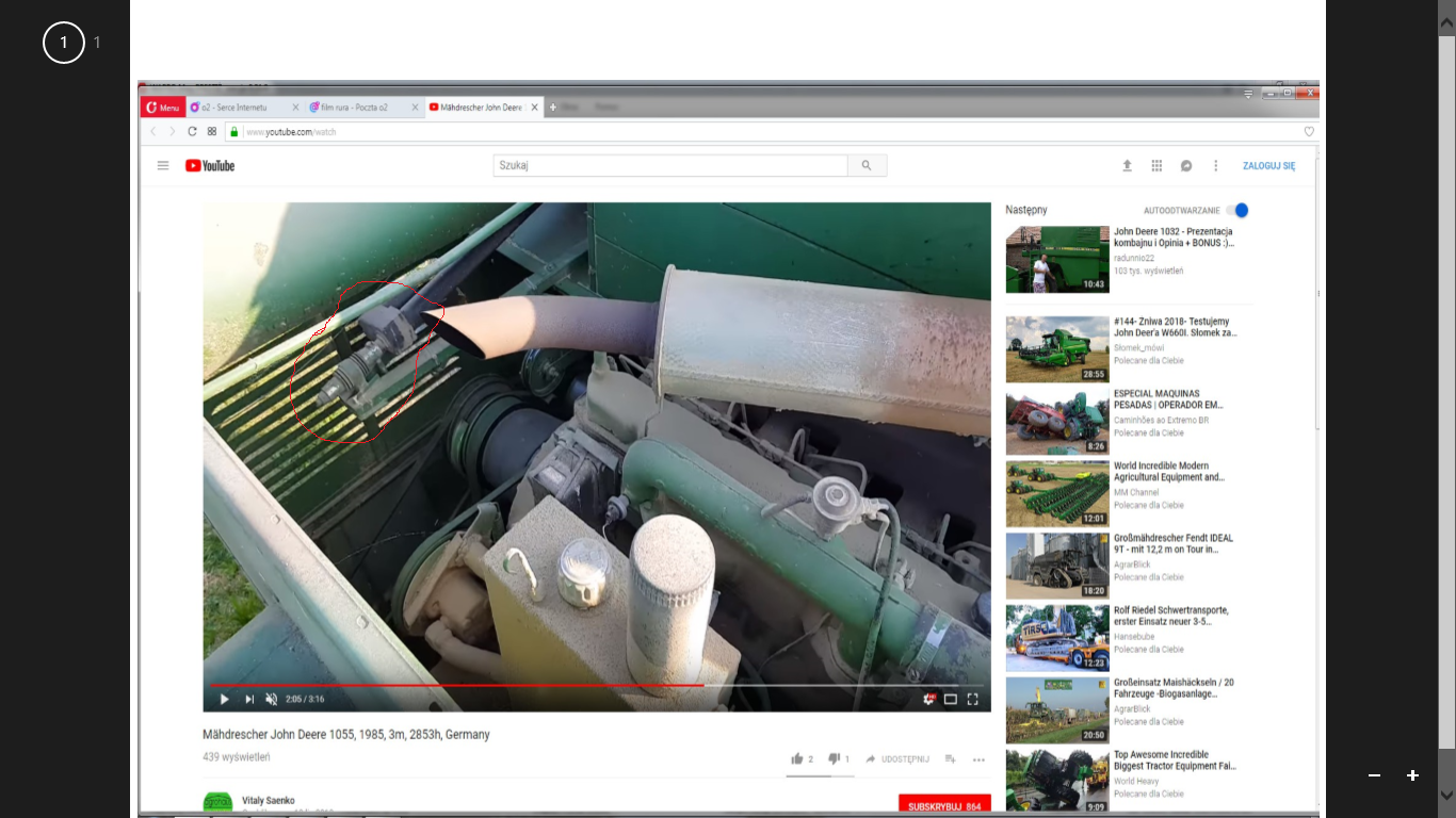

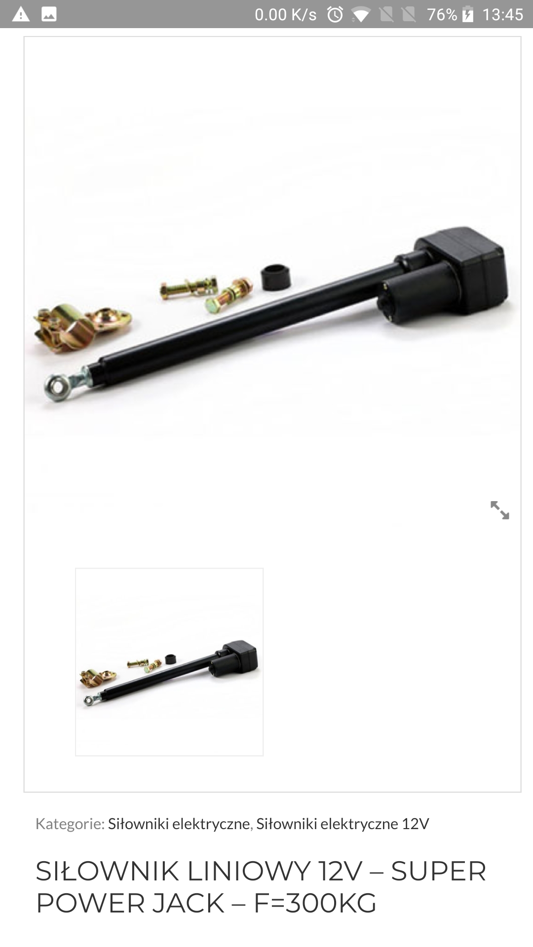

    Witajcie.
    Potrzebuję siłownika elektrycznego 12V dość mocnego o sile ok 1500 N, wysuw 30 cm, musi mieć wbudowane krańcówki, tylny uchwyt montażowy.
    Będzie pracował na zewnątrz w maszynie rolniczej i co najważniejsze żeby jego obudowa nie była z jakiegoś plastiku. Dobrze byłoby żeby miał metalową przekładnie. Rozważam siłowniki do bram ale te na allegro są za delikatne, np ten popularny power jack nie nadaje się.
    Może macie jakieś sprawdzone?
    Pieniądze jakie mogę przeznaczyć to max 600 zł.
    Na oku mam ten z linku ale boje się że mocowanie ma za delikatne.

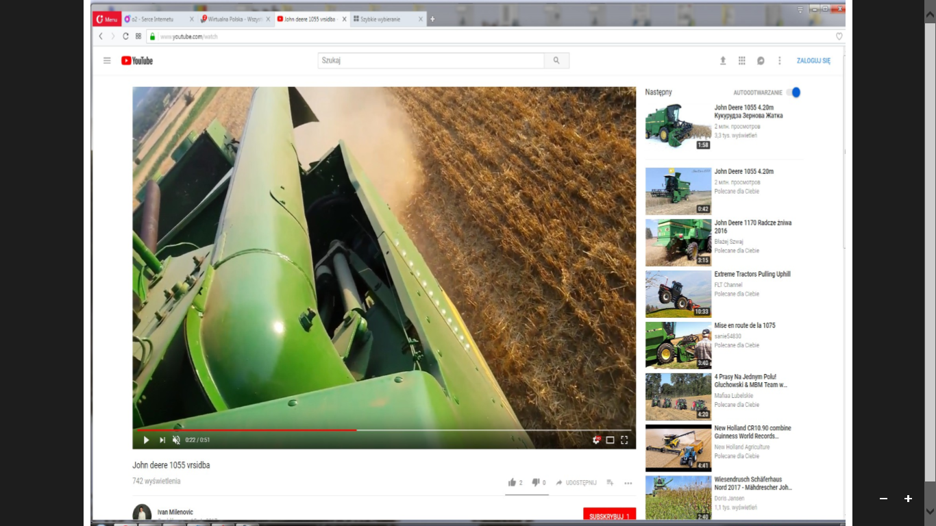

    lukasz22212
    Posty: 41
    Ocena: 9
    Poniżej linki do zdjęć jak to wygląda w oryginale.
    Szukam Siłownika Elektrycznego 12V, 1500N, Metalowa Przekładnia
    Zbigniew hamulec jest ale ustawiany ręcznie na czas jakiegoś dłuższego transportu. A rurę otwieram dość często więc uciążliwym byłoby ciągle go zabezpieczać i odbezpieczać.
