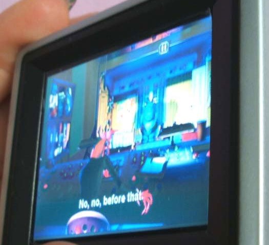

    misiuele
    Posty: 26
    witam znalazlem w necie monitorek do kupienia .. chcialbym sie zapytac czy bedzie odpowiedni do budowy projektora ??
    monitor ma 2,5 cala i rozdzielczosc 1440 x 234 (480 x 231)
    prosze o kilka opini

  • #15 2284869
    c64club
    Posty: 342
    Pomógł: 13
    Ocena: 70
    co do monitorka to całkiem dobry - projektorek będzie wielkości fabrycznego lub nieco większy. ale nadaje się toto tylko do gier i filmów :(
    co do monitorów od PC:
    TAK, ale większość ma z tyłu małą taśmę "L", której nie widać bez rozebrania obudowy. niestety trzeba będzie ją przedłużyć, czego w domowych warunkach się nie wykona, a usługa kosztuje 100-150 zeta. są dostępne typy monitorów bez tej taśmy, w tematach o projektorach na forum elektrody jest prakrtcznie cała ich lista
