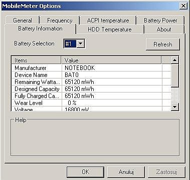

    Teraz przeprowadzam doświadczenie .Przeładowałem wsad ze starej baterii .Ale uwaga dodałem stary układ termiczny ze starej bat .
    Wszystko narazie działa bat trzyma okolo 3 h 10 min.

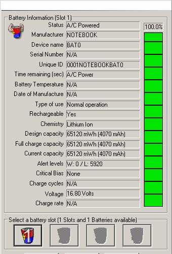

    Chciałem tylko napisać co jest ważne laptop widzi całkiem inną baterię jako swoją np BATO0001 z całkiem inną elektroniką i na początku innym wsadem .
    Parametry w elektronice są dobierane do bat i możliwości ładowariki przy laptopie .

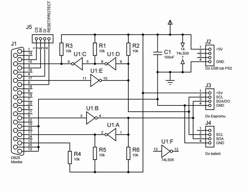

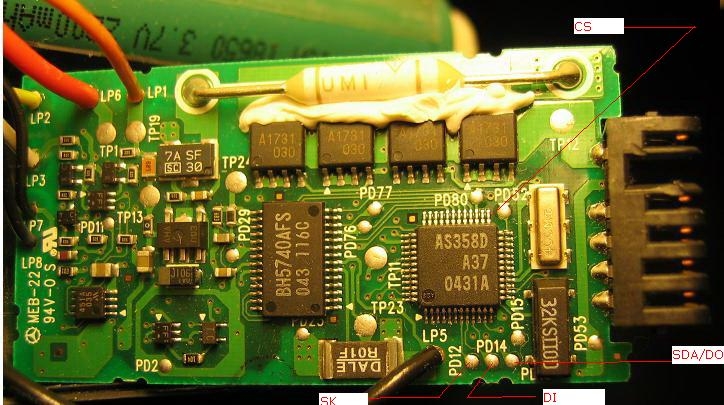

    Witam ponownie, po dość długich bojach coś udało się zrobić. Zamieszczam instrukcje, schemat programator-a, i gotowe wsady pamięci do baterii IBM-a z serii T2X opartych na AS358D oraz pamięci SL394. Wsady są z wyzerowanymi licznikami, przeznaczone dla różnej pojemności ogniw. Zrobiłem gotowce dla pojemności (mWh) 3000, 3500, 3888_3.6Ah, 4000, 4100, 4200, 4320_4Ah, 4400, 4536_4.2Ah, 4752_4.4Ah. (4,4Ah to 2 ogniwa 2,2Ah:)) Polecam wgranie troszkę wiekszego wsadu od pojemności ogniw, aby procek baterii miał z czego sobie tą pojemność "skalibrować" w dół do precyzyjnego określenia czasu wyładowania.
    Mam nadzieje że będzie to pomocne.
    Zachęcam również do rozgryzienia pozostałych paramerów zaszyfrowanych w tych wsadach...

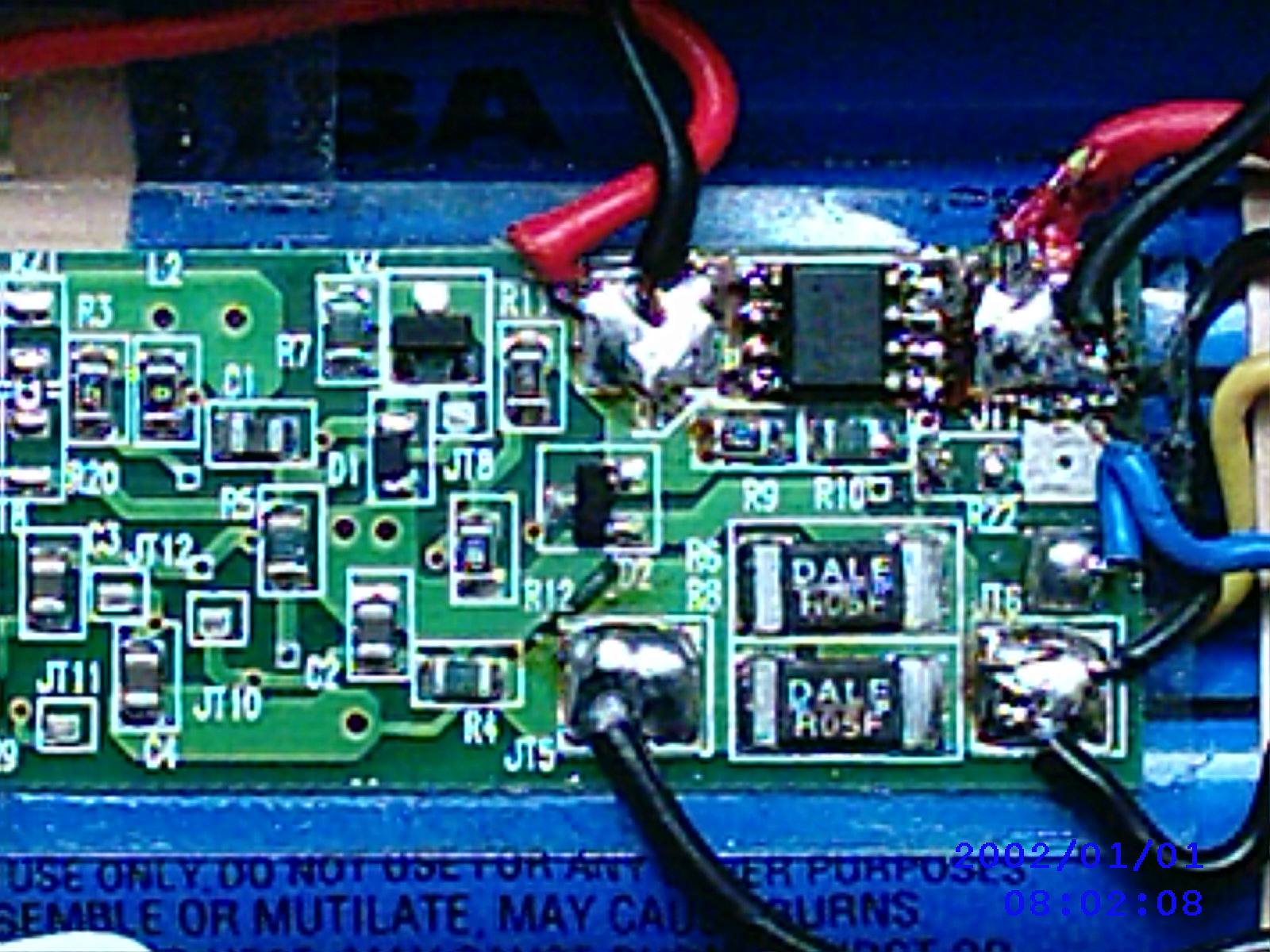

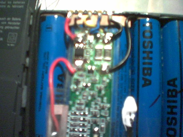

    Jest to Bateria Ni-Mh 12V---3500mAh. Posiada 10 ogniw TOSHIBA. Zamieszczam zdjecie układu ktory tu jest. Zdjecia jes bardzo nie wyrazne ale moze ktos z Was mial podobny problem. Chdzi o ten ukladzik pomiedzy dwoma czerwonymi przewodami. Jezeli te przewody zmostkuje do bateria dziala do ok. poltora godziny tylko ze pokazuje tak jak juz pisalem 0% Naladowania ciagle.Wylutowalem ten uklad i z jednej strony od strony ogniw ma zmostkowane wszystkie 4 nozki a od strony pinow ma zmostkownae na plytce tylko 3 Bardzo prosze o pooc i tym samaym dziekuje.

    Pewnie tranzystor MOSFET który włącza zasilanie. Nie widzę symboli.
    4-ta noga niezmostkowana z niczym idzie pewnie gdzieś do jakiejś kości która włącza go. A może na gniazdo baterii...

    Symbole na tym ukladzie to
    4S35
    AOA
    .W936
    Przed symbolem AOA jest jeszce taki jeden znaczek w kstalcie literyB lub S ale nei ma go na klawiaturze:). Ta 4 nozka idzie do hmmm rezystora(R10 na plytce drukowanej) Jezeli cos trzeba bedzei pomierzyc to BARDZO PROSE prowadzic mnei jak "dziecko za raczke" bo nei wiem czy mam ktorys element wylutowac badz nie. Posiadam jedynie zwykly multimetr za 99pln. Zadnego profesionalnego sprzetu neistety nie mam. Dziekuje serdecznie.[/b]

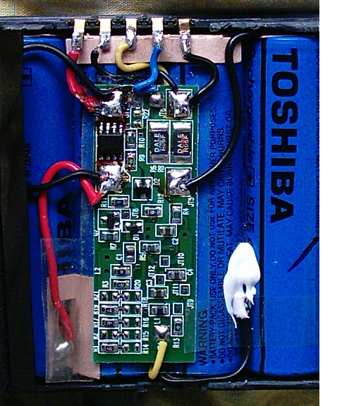

    Witam serdecznie. Zamieszcam dokladniejsze fotki "mojego" ukladu. Jezeli chodzi o symbole to takjak wcesneij napisalem sa one widoczne tylko pod swiatlo wiec moj aparat nie dal sobie z tym rady. Jezeli ktos moze pomoc to BARDZO WAS PROSZE.

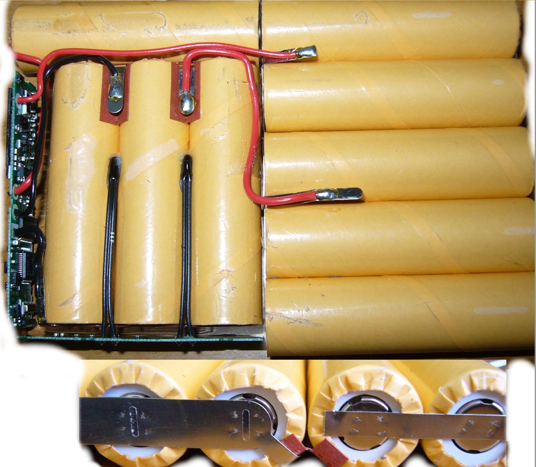

    A ja mam baterie taka:
    Ładowanie baterii w laptopie - Regeneracja ogniw OldŁadowanie baterii w laptopie - Regeneracja ogniw OldŁadowanie baterii w laptopie - Regeneracja ogniw Old
    Bateria laduje sie przez jakies 15 minut poczym zapala sie kontrolka a komputer pokazuje ze ma ona juz 100% naladowania.. gdy wlacze od nowa laptopa jest znowu ladowanie ... itd .. klikajac na przycisk na baterii do pokazania stanu oczywiscie wyswietla 0 kresek.. rozebralem baterie i teraz nie wiem czy mam rozdzielac baterie czy da sie to zalatwic jakos inaczej ;] Sa chyba jakos na cieplo sklejane czy cos ?
    No ale idac dalej zmierzylem ile maja baterie na koncu tu gdzie wchodza na plytke no i maja 2,5V czyli malo troche i teraz nie wiem czy idzie cos zrobic zeby ja naladowac zeby choc cos trzymala ..
    Ma ktos jakies porady albo cos?

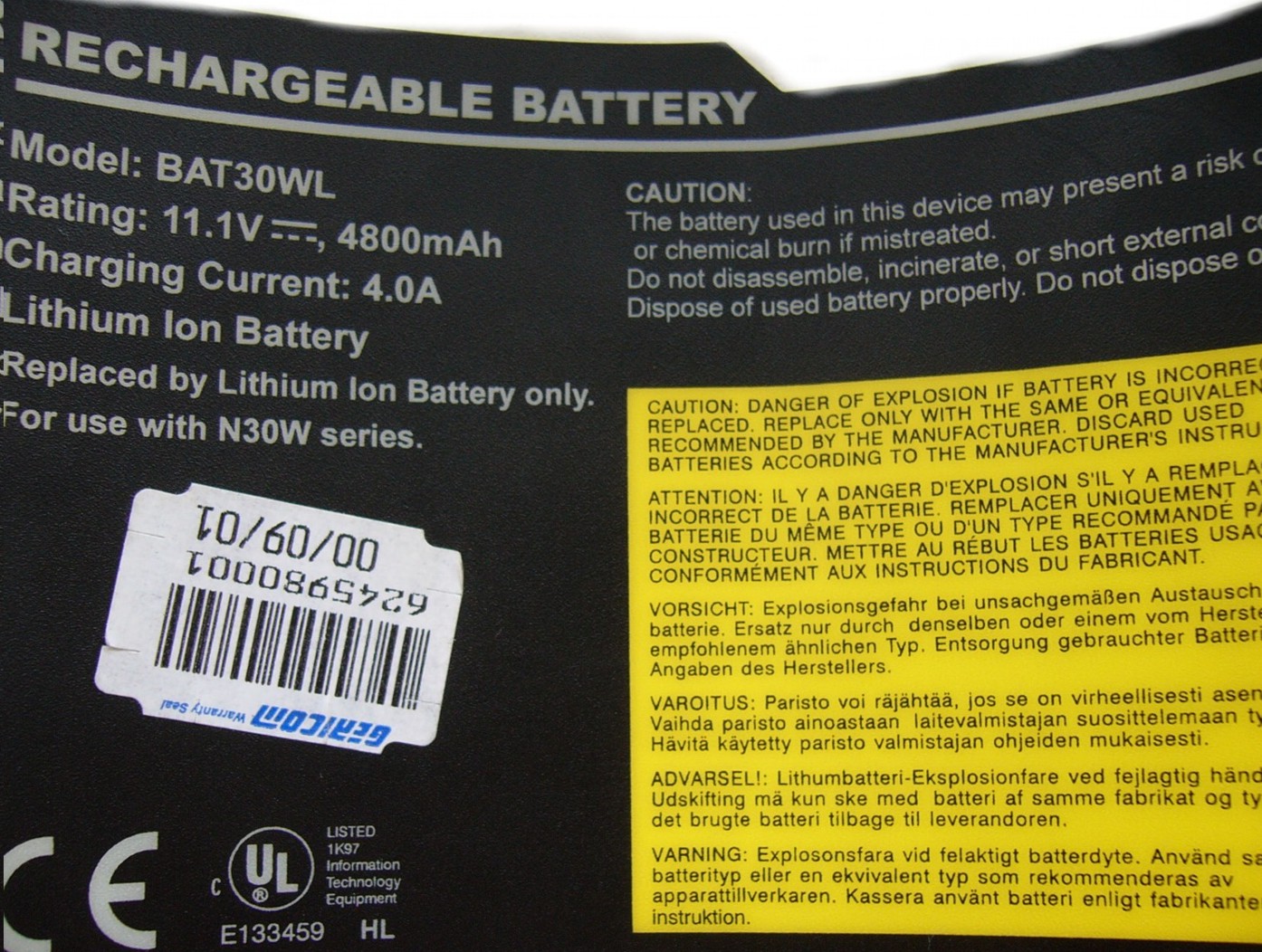

    olzbych
    Posty: 39
    Wsad który podałem pod nazwa e500 100% jest do baterii 11,1V 4.800mAh wsad testowany, dwie baterie uratowane.
    All jeżeli Batterymon wskazuje zbyt duże napięcie ładowania to chyba elektronika baterii jest uszkodzona albo zły sposób podłączenia elektroniki do baterii. Być może w złej kolejności podłączenie przewodów.
