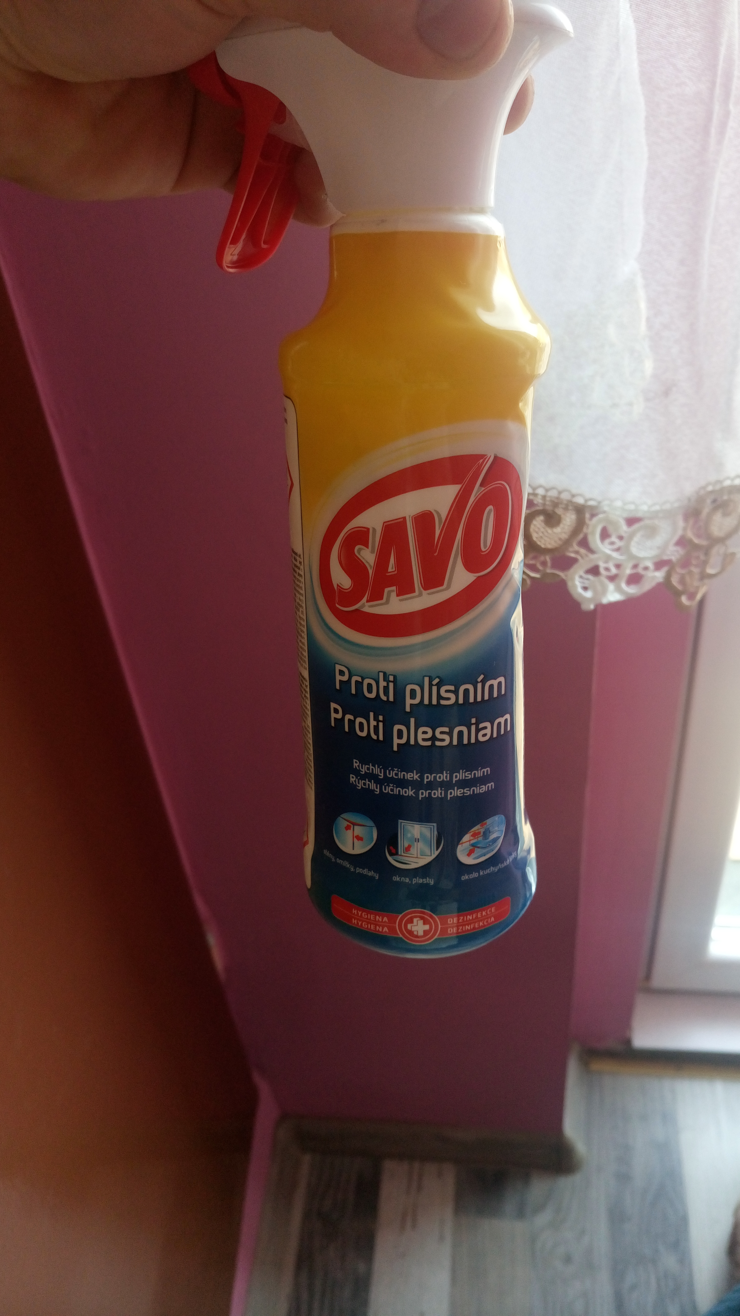

Mam taki środek Savo. Wiem, że i tak wyjdzie ta wilgoć, tylko że teraz popsikałem dosyć ostro. Ktoś go używał? Ktoś używał pochłaniacza wilgoci takiego elektrycznego? Zdawał egzamin?
Kolego, problemem u Ciebie jest właśnie owa szczelina powietrzna w ścianie a konkretnie jest temperatura. W mieszkaniu jest wilgoć zawsze, tylko cała filozofia polega na tym aby nie przekroczyć "punktu rosy", bo wtedy woda wykrapla się na ścianie a nadmiar wilgotnego powietrza wyprowadzić na zewnątrz pomieszczeń.. Zatem masz kilka wyjść, albo w tej szczelinie powietrznej zapewnić wyższą temp. co jest raczej niewykonalne, albo jak ci radzę wyżej zrobić izolację lepszą ale.... i tu jest druga opcja, wcale nie musi to być "klasyka", czyli styropian na elewacji, bo można też zastosować izolację wtryskową, wierci się otwory co jakiś tak odstęp na ścianie i maszyna ładuje w szczelinę piankę pod ciśnieniem, która potem się rozpręża. Oczywiście w pomieszczeniu musi być sprawna wentylacja bo coś musi nadmiar wilgoci wyprowadzać w postaci pary wodnej. Inaczej wszystko na nic. Co i jak to działa to masz tutaj opisane

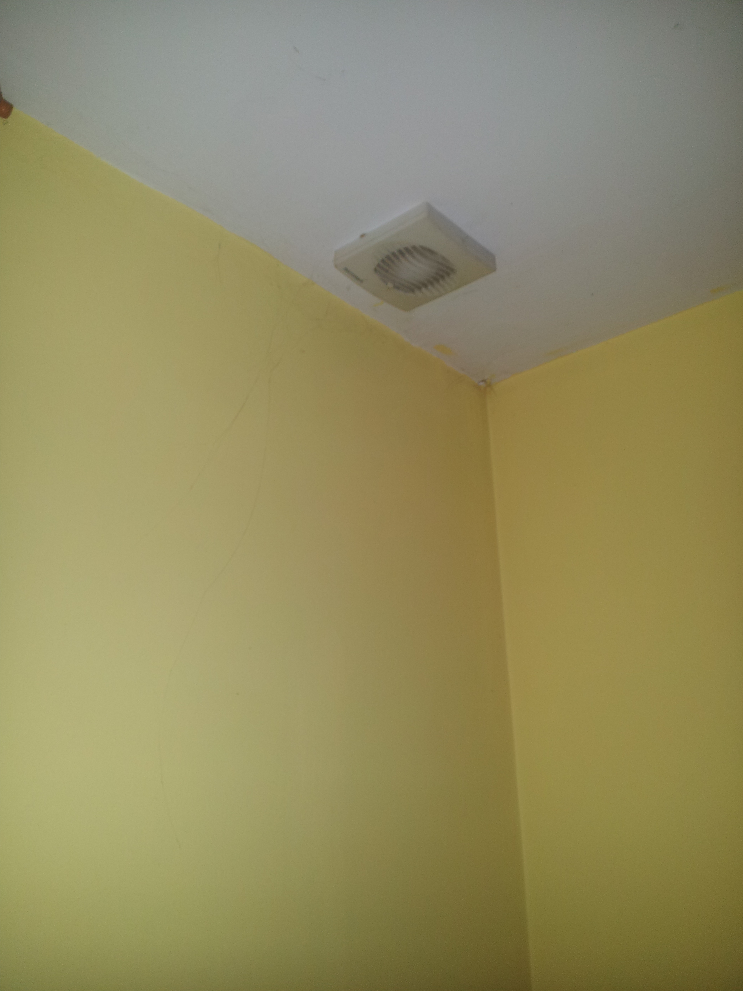

Przebij mur w rogu u góry wstaw rurę 100mm i tam wstaw kratkę w środku i na zewnątrz.
Para będzie uchodzić górą a dołem będzie zawiewać świeże powietrze.
Na zewnątrz jest kratka z klapką, jak fan działa to podnosi klapkę i wywiewa wilgoć.
Nie jest to dobry sposób i nie na każde warunki. Stryj tak zrobił, zastosował rurę SPIRO, która leciała przez chłodny strych. W zimie z kratki zaczęła mu kapać woda. Zastosowanie rury PCV dało podobny efekt. Nic nie dało owijanie rury gąbkami itp. bo warunki na strychu nieocieplanym były zmienne cały rok. Z sufitu i tak kapało, i tak. Jedyne wyjście to, albo kratka w ścianie i na zewnątrz szyb zrobić, albo wkuć się do komina wentylacyjnego, bo przecież nawet na starych domach jednak takowe były a poza tym nie wiem jak u innych, ale w moim starym domu samych dymnych szybów był 3 ( razem w 2-ch kominach). I z takiego szybu dymnego nieużywanego( bo korzystało się z jednego tylko przy c.o) można było spokojnie skorzystać i do niego puścić wentylację.
