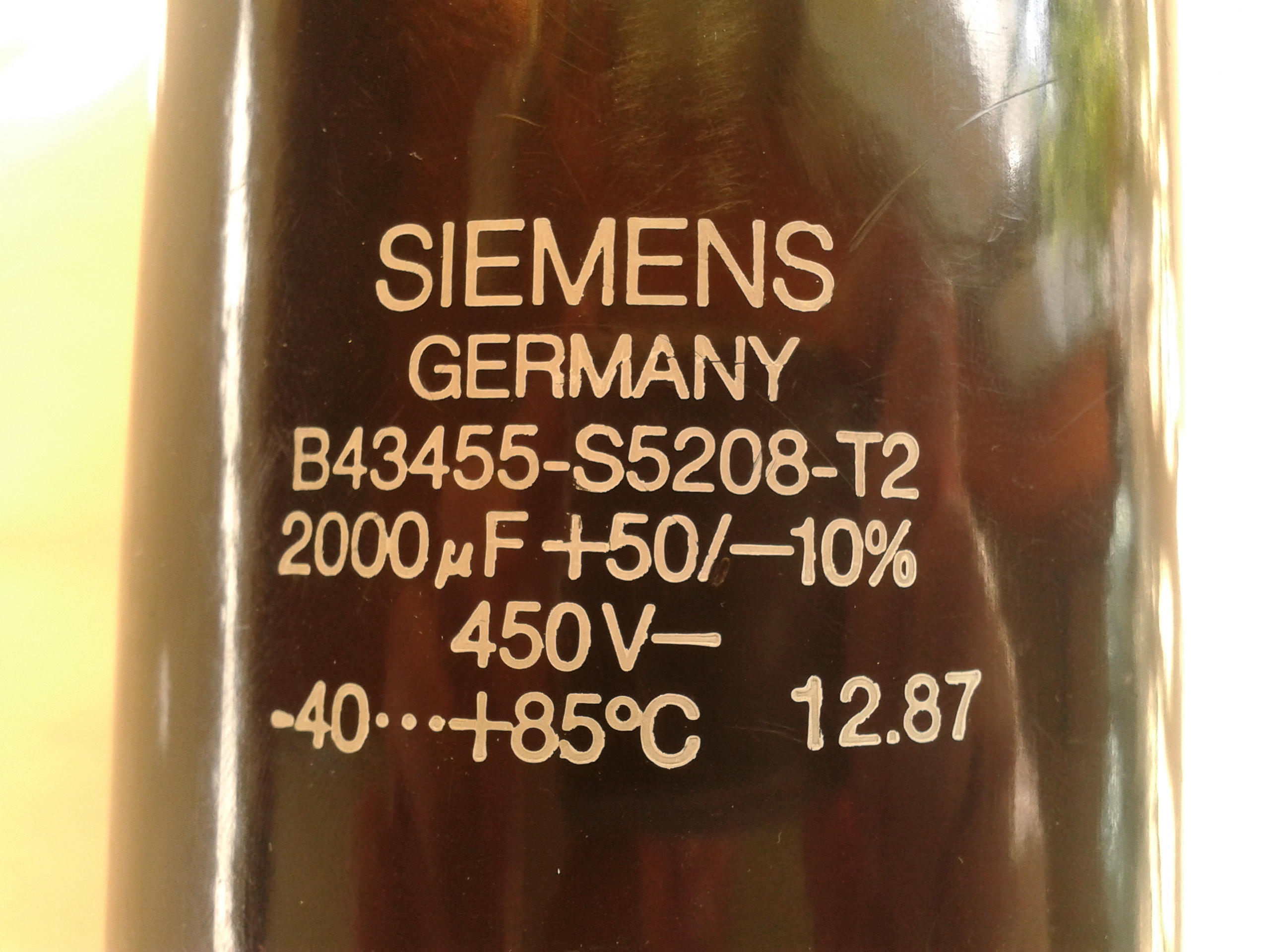

Jak zbudować regulowany zasilacz DC 0–420 V / 10 A bez stabilizacji i czy lepiej zamówić autotransformator, czy zastosować inną konstrukcję?
Najrozsądniej zrobić to jako transformator z prostownikiem i filtracją, a nie klasyczny autotransformator: przy napięciach rzędu 400 V brak separacji galwanicznej zwiększa ryzyko, a regulację można realizować odczepami lub zmianą liczby zwojów [#17814319] [#17796064] Na forum padł przykład zamówienia autotransformatora 0–310 V/8 A w Eurotrafo za ok. 450 zł, więc jeśli szukasz wykonawcy, warto pytać właśnie w firmach robiących transformatory na zamówienie [#17848552] Przeróbka spawarki inwerterowej była też rozważana, ale spawarka MMA jest źródłem prądowym, więc do takiego zasilacza wymaga poważnych zmian; trzeba też dobrać szybkie diody na wysokie napięcie, bo przy 400 V/10 A zastosowano mostek 1200 V/30 A i aktywne chłodzenie [#17852649] [#17796064] [#17848552] Finalnie w wątku powstała działająca konstrukcja na 4 kVA transformatorze z separacją galwaniczną, regulacją od 5 V do ponad 430 V, kondensatorem 450 V/2000 µF i mostkiem z diod 1200 V/30 A, a koszt zamknął się w okolicach 1000 zł [#19346561]
