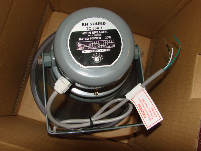

arturavs napisał: Przecież naklejkę masz. Zacznij mierzyć od kiloomów.
Bzdura! Co jest na naklejce? Wartość impedancji. A zwykłym miernikiem mierzysz rezystancję, czyli opór dla prądu stałego. Dla transformatora są to całkowicie dwa różne parametry. Przed chwilą sobie zmierzyłem, wartość rezystancji uzwojenia pierwotnego dla trafa 20W to zakres 10Ω - 170Ω. Dla tego koledze w pierwszym poście wyszedł wynik 50Ω, i wynik taki wyjdzie również przy odpiętym głośniku od trafa.

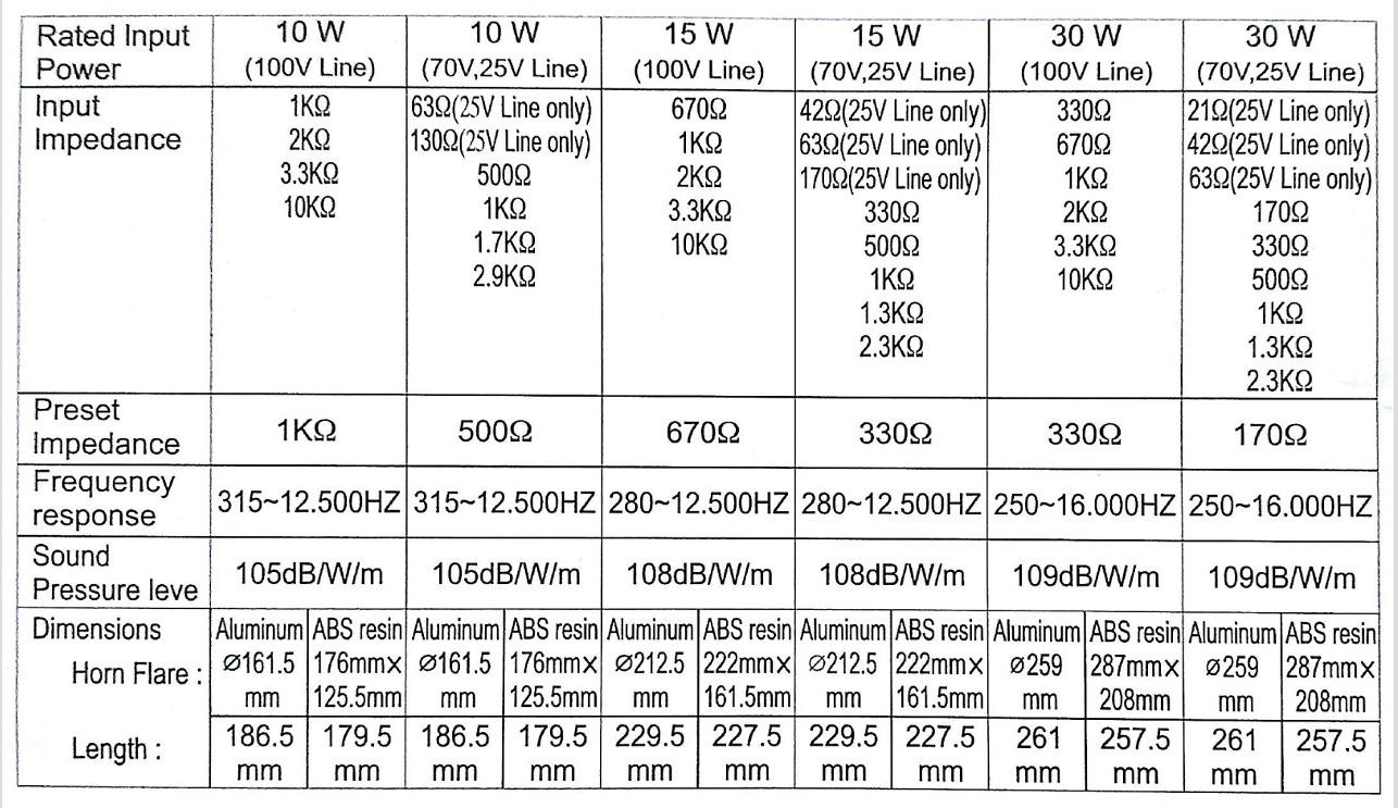

szel napisał: Ile powinna wynosić prawidłowa oporność takiego zestawu na przewodach?
Tego już nie zmierzysz zwykłym miernikiem z marketu. Do pomiaru impedancji linii głośnikowych są specjalne urządzenia, niestety sporo kosztują. Mierzyć powinieneś nie rezystancję a impedancję. Pomiar wykonuje się dla sygnału o częstotliwości 1kHz. Multimetry często mają możliwość pomiary napięcia i prądu w zakresie ok 1kHz, wykorzystując wzmacniacz i sygnał sinus 1kHz, mierząc napięcie i prąd, mógłbyś w ten sposób zmierzyć impedancję linii (głośnika).
