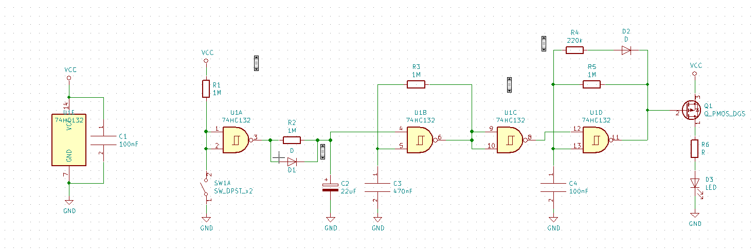

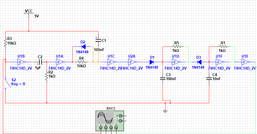

    Problemem jest super prosty i super oszczędny sygnalizator ruchu (drgań). Ma wykryć drganie (prosty czujnik ze sprężyną) i wyć lub migać diodą PWM w momencie gdy wystąpi pierwsze drganie i tak cały czas aż zaniknął drgania i jeszcze przez około 3 minuty od ostatniego drgania. Wiem, można uC, ale jest to tak prosty case, że aż żal kupować scalaka. Zrobiłem schemat na 74c16 ale mam problem moją funkcję realizuje na 7 układach a w scalakach są 6.
    Czy ktoś może mi pomóc zmniejszyć ilość układów i dalej realizować moją funkcję?
    Celem jest <0,5 uA w standby

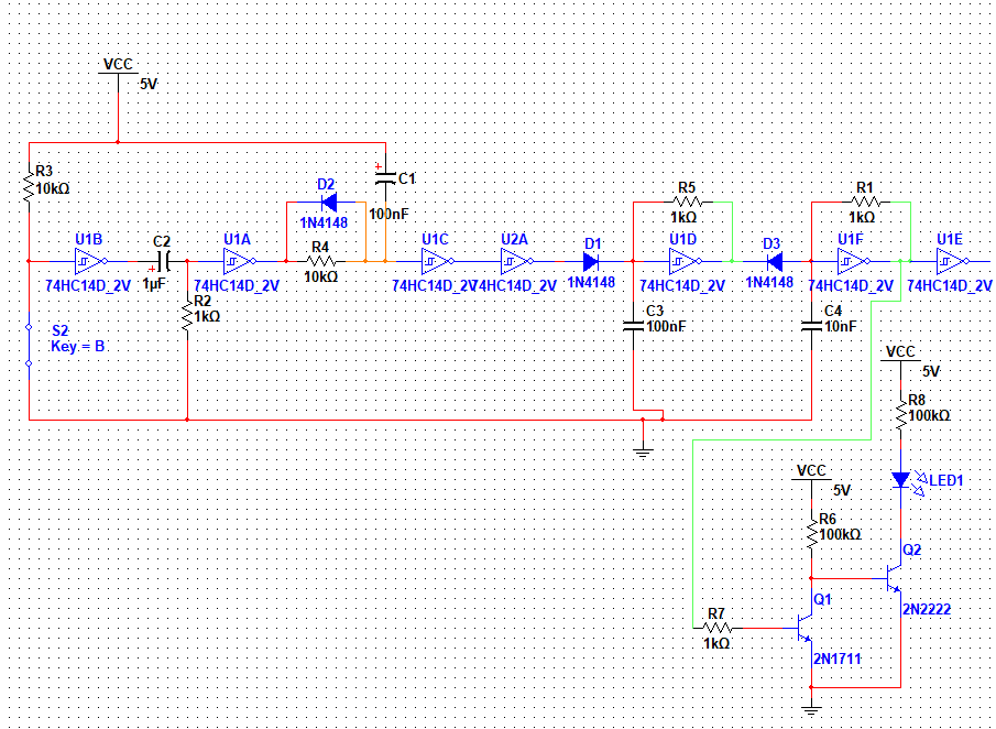

    ...ok zrobiłem to na tranzystorach...
    Czy to zadziała?

    Bramki D i F są elementami generatorów i tu się nic nie uprości, bramka F robi za bufor i inwerter w niektórych zastosowaniach można ja pominąć zależy co będzie obciążeniem i jak będzie włączone, z połączenia C i A zapewne można by usunąć jedną odwracając logikę poprzedzających stopni, nie rozumiam potrzeby stosowania układu różniczkującego C2,R2 i bramki z nimi współpracującej - a ty autorze masz pomysł po co one są?
    Potencjalnie trzy, a jakby pomyśleć (ładowanie kondensatora przez czujnik) może nawet cztery bramki można by usunąć zachowując zasadę działania :)
    Czy to zadziała?
    Rozwiązanie dalekie od optymalnych, prądożerne w obydwu stanach, bramka może wysterować LEDa bezpośrednio.

    Zastosowana metoda blokowania pracy oscylatorów nie jest energooszczędna, dodatkowy prąd wpływający przez diodę, uniemożliwia naładowanie/rozładowanie kondensatora. Jeśli by oddzielić funkcję blokowania od generacji, musiał byś użyć bramek dwuwejściowych, takie są po cztery w scalaku. Np 74HC132 albo 4093.

    2. Układ R2C2 wydłuża sygnał przycisku. Czujnik drgań często daje sub uS trzaski zamiast styku, czasami nawet jest to jedynie "iskra". Dlatego na wejściu jest odwracający U1B potem U1A z układem wydłużającym trigger (krótki styk czujnika drgań).
    3. dalekie od optymalnych... no właśnie... 3 razy odwracam sygnał:
    A) na wejściu od przycisku
    B) po drodze a U1C i U1A
    C)na końcu na U1E
    W każdym z nich widzę możliwość ale nie znam metody poprawy
    A) Nie mam pomysłu jak odwrócić sygnał wejściowy bez U1B
    B) to mnie aż w oczy kole, że dwie bramki zużywam na odwrócenie sygnału
    c) tu właśnie nie wiem....
    Będę eksperymentował dalej, ale z radością przyjmę każdą radę i inspirację.
    P.S. motywacją jest wykonanie super super taniego i super super oszczędnego układu lampki rowerowej i rozdawaniu jej dzieciakom w nieoświetlonych rowerach i hulajnogach. Żeby świeciły bezmyślnie i zawsze jak jadą. Czyli bez głośnika. Za to :ED pewnie musi dawać z 20 lumenów żeby to miało sens.

    Działa !
    usuń bramki U1C i U2A, Tak po prostu,
    Dzięki !

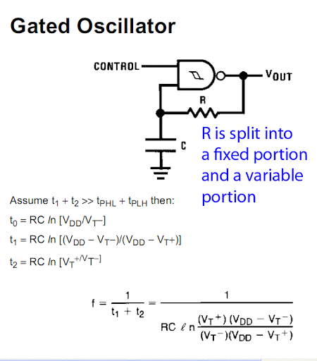

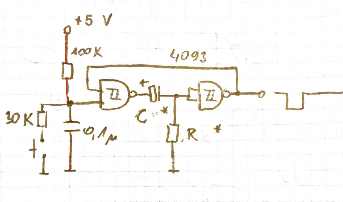

    Źle postawione pytanie. W jeden układ 40xx nie jest lepszy od innego 40xx, ale może lepiej nadawać się do konkretnego zadania, oscylatory z postu #1 w stanie zablokowanym pobierają prąd (z elementami jak na schemacie kilka mA), jest to prąd płynący przez diody D1 i D3.
    Oscylator jaki przedstawiłem w poście #3 w stanie zablokowanym nie pobiera prądu, wymaga bramki NAND ze wejściami Schmitta czyli 4093.
    Tak myślałem - źle interpretujesz działanie tego układu układ różniczujący nie wydłuża tylko skraca impulsy, w twoim schemacie można go pominąć.

    Żebyś się nie zastanawiał, przez wieczność jak to zrobić inaczej, narysowałem ci schemat.
    Jeśli sygnał z czujnika jest mocno zniekształcony to pierwsza bramka (A) zregeneruje poziomy logiczne, C2 ładuje się szybko przez diodę a powoli rozładowuje przez R2, zapewniając podtrzymanie przez dłuższy czas sygnału odblokowującego oscylator na bramce (B) bramka (C) odwraca sygnał aby po zablokowaniu oscylatora na bramce (B) był zablokowany również ten na bramce (D) R4 i D2 skracają czas staniu niskiego na wyjściu bramki (D) dzięki czemu impulsy są krótsze a średni pobór prądu niższy.
