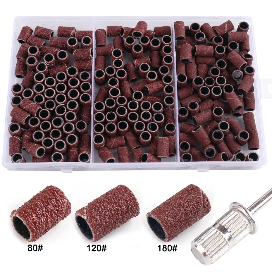

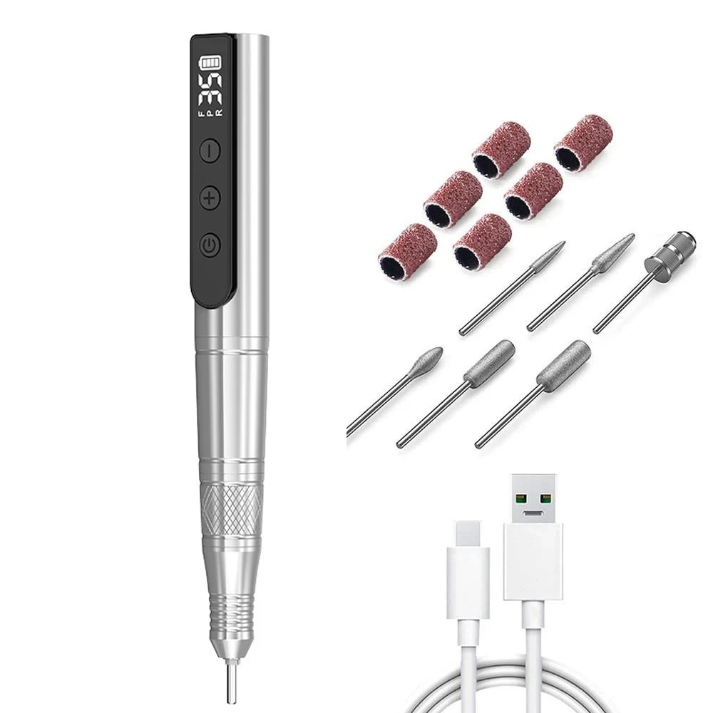

  • Szlifierka do paznokci z Ali za 84 PLN i glanspapier za 13 PLN ma służyć do fine tuningu wydruków 3D z PLA i PETG, głównie krawędzi i podpór.
  • Bezprzewodowa, lekka konstrukcja ma działać jak „długopis” albo w uchwycie całą dłonią, a wymienne rolki z papierem ściernym upraszczają pracę.
  • Sprzedawca deklaruje 35k rpm, a na słuch urządzenie dochodzi do około 8k rpm.
  • Do krawędzi i resztek po podporach daje radę i trafia do toolsetu, ale do szlifowania powierzchni lub metalu jest za słaba.
  • W egzemplarzu testowym wymiana narzędzia wymagała imadła, solidnych kombinerek i gumowego młotka; bezproblemowo działa tylko z samą rolką papieru.

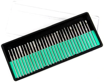

Dyskusja dotyczy wykorzystania taniej szlifierki do paznokci zakupionej na AliExpress (ok. 84 PLN) do precyzyjnego wykańczania wydruków 3D z PLA i PETG, głównie do usuwania krawędzi i resztek po podporach. Urządzenie jest bezprzewodowe, ma długość około 190 mm i średnicę trzpienia 22 mm. Prędkość obrotowa deklarowana przez dostawcę to 35 000 rpm, jednak w praktyce osiąga około 8 000 rpm. Moc jest niska, ale wystarczająca do podstawowych zastosowań. Wymiana frezów odbywa się za pomocą standardowego mechanizmu twist-lock, który może wymagać regulacji lub zastosowania podkładek o grubości 0,1-0,5 mm, jeśli frez wchodzi z oporem. W dyskusji poruszono także porównanie do innych szlifierek, np. z Action, oraz alternatywę w postaci stacjonarnej frezarki do paznokci JD500 na 230V, dostępnej na rynku od około 60 PLN wraz z zestawem frezów. Użytkownicy podkreślają, że tanie szlifierki do paznokci mogą być skutecznym narzędziem do fine tuningu wydruków 3D, zwłaszcza gdy dostępne są różne frezy i papier ścierny.
