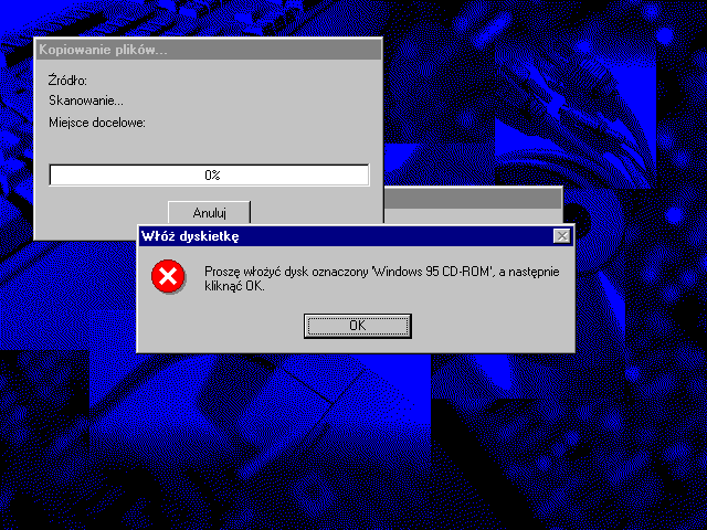

    Mam problem z instalacją Windows 95.
    Uruchamiam komputer z dyskietki startowej, przechodzę do napędu optycznego, wpisuję setup i zaczynam instalację, wykonuję wszystkie kroki i zaczyna się kopiowanie plików na dysk, po kopiowaniu jest ponowne uruchomienie komputera i pojawia się problem bo po ponownym uruchomieniu instalator woła żeby włożyć płytę instalacyjną, ale nie ma dostępu do napędu optycznego na tym etapie instalacji i w związku z tym nie mogę jej dokończyć, nie wiem czy popełniam jakiś błąd na 1 etapie instalacji, czy Windows 95 może nie obsługiwać napędów DVD

    Chodzi o problem z dostępem do CD w tym momencie:
    Instalacja Windows 95 z CD ROM - błąd braku dostępu do napędu optycznego
    a po kliknięciu OK i Przeglądaj mamy tylko napędy A: i C: do wyboru.

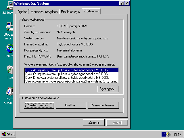

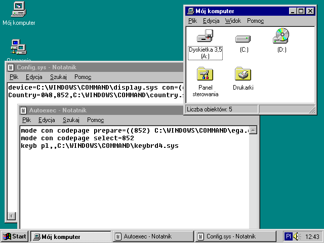

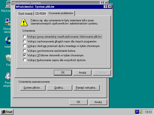

    Powtarzam po raz kolejny - sterowniki w autoexec.bat i config.sys są używane tylko do odpalenia instalatora Win95 z napędu CD. Normalnie Win95 nie używa plików autoexec.bat i config.sys - te pliki są na dysku ale nie ma w nich tych sterowników CDROM a napęd normalnie działa bo Win95 ma swoje sterowniki 32-bit.
    Nawet jak się instaluje system ze skopiowanego na dysk folderu Win95 to po pierwszym restarcie też nie ma dostępu do CDROM'u - dopiero po kolejnym restarcie (drugim) napęd jest widoczny. Po pierwszym restarcie na tym oknie:
    zanim klikniesz OK wciśnij klawisz Windows na klawiaturze - otworzy się okno Zadania i tam z menu Plik wybierz Uruchom aplikację i kliknij Przeglądaj i w tym oknie zaznacz Mój komputer i widać iż nie ma napędu CDROM'u - jest tylko A: i C: :
    teraz restartuj system i CDROM D: już jest a w plikach autoexec.bat i config.sys nie ma sterownika CDROM'u:
    Można wymusić aby Win95 używał sterownika CDROM'u MS-DOS za pomocą plików autoexec.bat i config.sys
    Aby to zrobić trzeba skopiować z dyskietki startowej pliki MSCDEX.EXE, plik .sys sterownika MS-DOS, dodać wpisy w plikach autoexec.bat i config.sys oraz w ustawieniach systemu wyłączyć 32-bitowe sterowniki:
    Instalacja Windows 95 z CD ROM - błąd braku dostępu do napędu optycznego Instalacja Windows 95 z CD ROM - błąd braku dostępu do napędu optycznego Instalacja Windows 95 z CD ROM - błąd braku dostępu do napędu optycznego
    Tylko, że to jest bez sensu bo wydajność całego systemu wtedy spadnie i nie trzeba tego robić bo system ma swój 32-bitowy sterownik CDROM'u
    Win95 ma tylko problem z użyciem tego sterownika 32-bit po pierwszym restarcie w czasie instalacji a po kolejnych restartach już wszystko jest dobrze i od tej pory sterownik działa.
