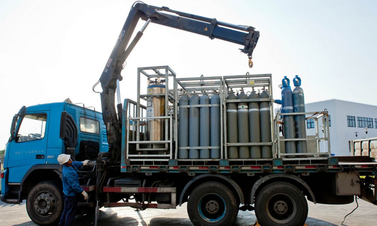

    goralpm napisał:
    Byłeś kiedykolwiek na stacji produkcji wodoru?
    Widziałeś kiedykolwiek jak to się robi i przechowuje?
    Patrz poniżej - bardzo trudno jest składować i przechowywać...
    Takie puste butle napełnia kierowca - ale to mały szczegół.
    Inne ciśnienia.
    Co innego jak mamy butlę, którą sobie pakujemy na ciężarówkę i wozimy od punktu do punktu, a co innego jak mamy to włożyć w podwozie auta, które ma przejechać kilkaset km. Zbiorniki muszą być z lekkich kompozytów i być niesamowicie szczelne.
    Główna przewaga wodoru nad akumulatorami jest jedna, można zatankować w parę minut, a nie w ileś godzin.

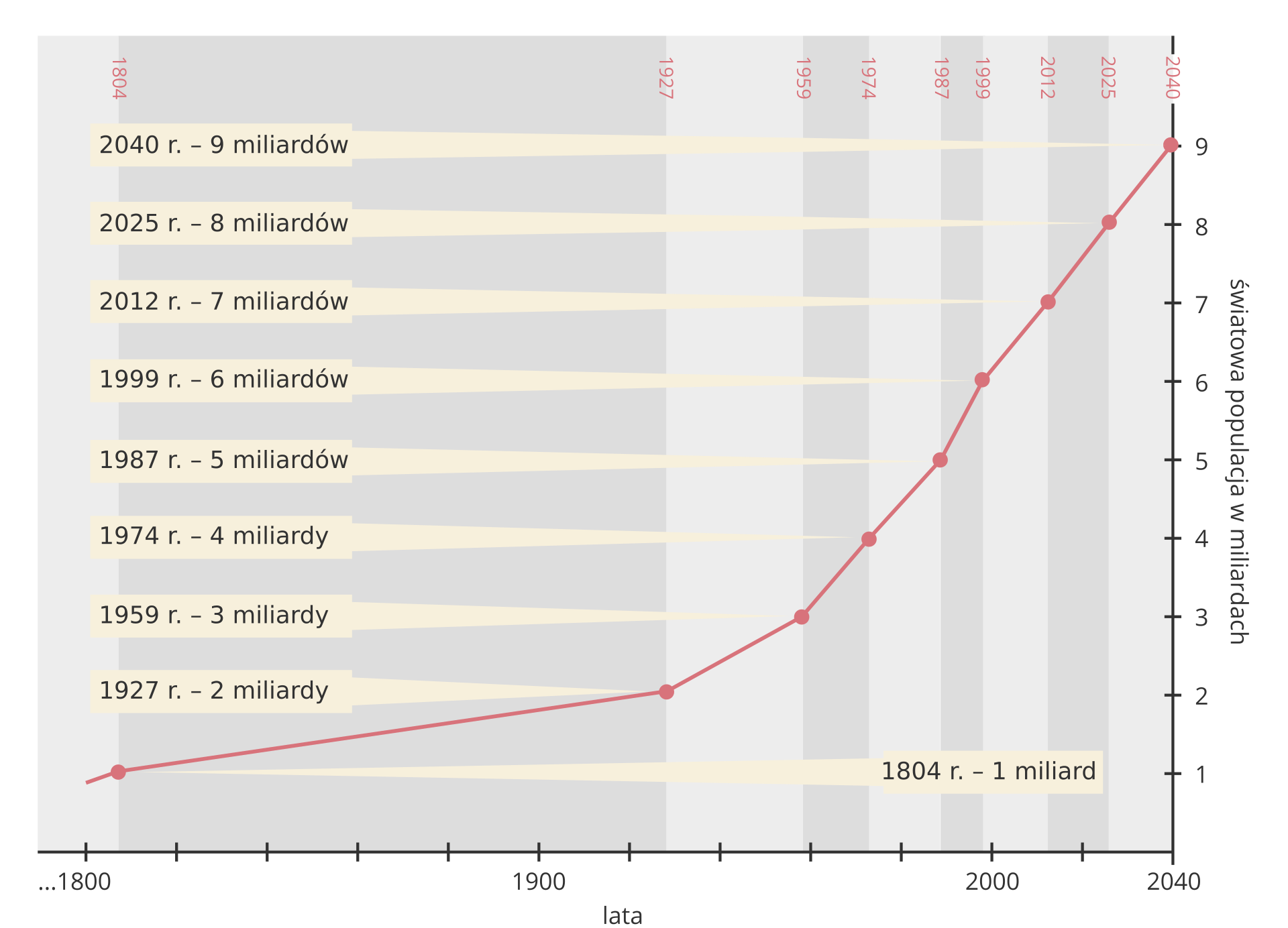

    ... a populacja rośnie w zastraszającym tempie.
