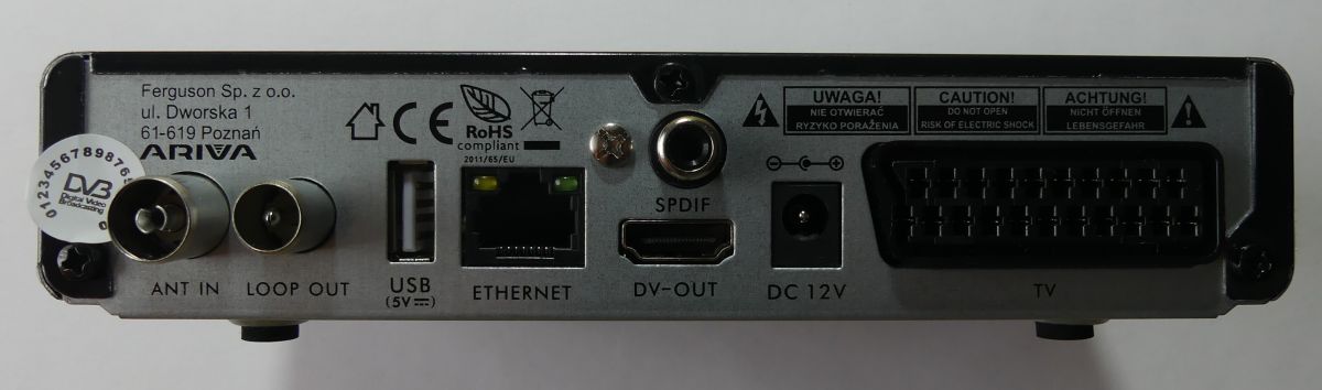

    Nowy dekoder T760i DVB-T2:

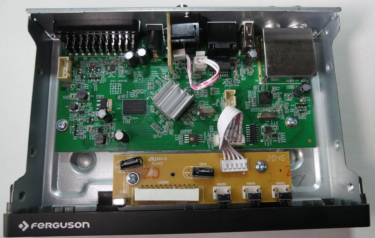

    Na początek zaglądamy do wnętrza nowego dekodera Ariva T760i:
    Porównanie wnętrza dekodera DVB-T sprzed 10 lat i DVB-T2 Ferguson Ariva t760i
    Widoczna konstrukcja modułowa:
    -płytka główna,
    -płytka wyświetlacza, przycisków i odbiornika IR,
    -mała płytka złącza cyfrowego dźwięku podłączona przewodami z płytką główną.
    Metalowa obudowa wyposażona jest w plastikowe dystanse:

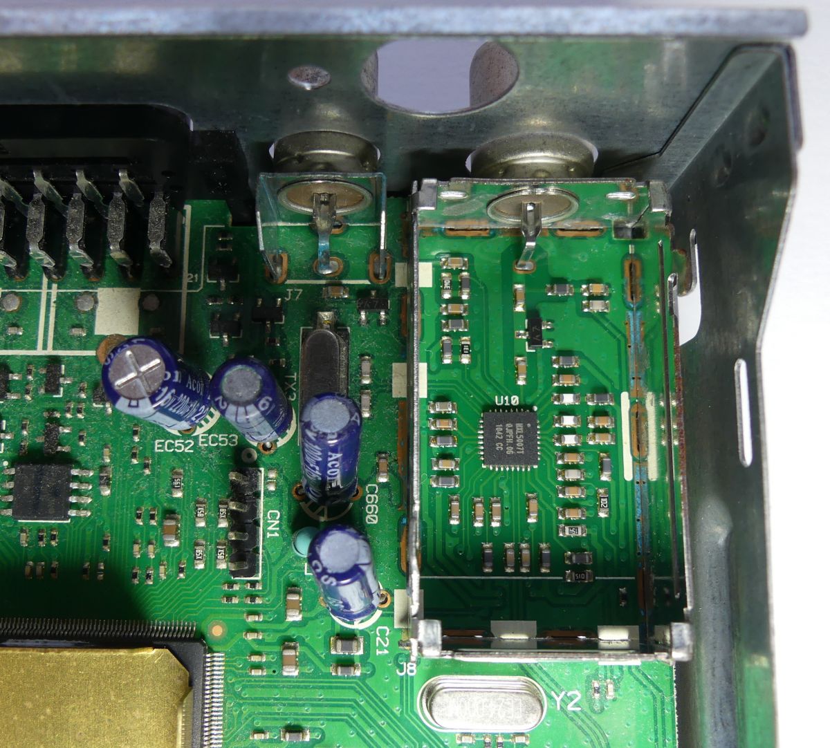

    Jeżeli pamiętacie wnętrza głowic analogowych przestrajanych po I2C lub wcześniejszych przestrajanych napięciem to w DVB-T skala integracji układów scalonych robi swoje...

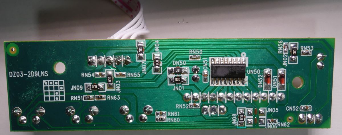

    Płytka wyświetlacza ma swój układ sterujący:

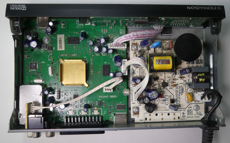

    Co po odkurzeniu kryje wnętrze 10 letniego dekodera Ariva T60?
    Konstrukcja modułowa jest podobna:
    -płytka główna,
    -mała płytka złącza dźwięku,
    -płytka zasilacza opartego o układ z rodziny Viper.
    Wykorzystane są dwa układy pamięci połączone z układem głównym.
    Złącze w okolicach układu głównego może służyć do dostępu serwisowego.
    Zasilacz dostarcza 3 napięcia i pobór mocy urządzenia to ~7,4W oraz 1,2W w czuwaniu.
    Dla porównania T760i pobiera ~6,9W oraz znacznie poniżej <0,5W w czuwaniu.
