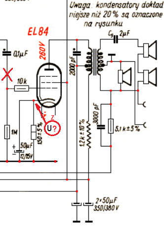

    Witam ostatnio znalazłem na złomie radio zrk bolero. Radio jest w tak dobrym stanie że pokusiłem się i włączyłem do prądu i na początku radio cicho buczy ale jak rozgrzeją się lampy to buczenie cały czas narasta aż w pewnym momencie jest tak głośne że musiałem wyłączyć radio z prądu bo wole nie sprawdzać co się stanie jak zostawię je włączone na dłużej.
    Myślałem że to może wina kondensatorów filtrujących ale znalazłem w necie podobny przypadek i tam okazało się że winna jest lampa el84, które podobno są z reguły wadliwe.
    Może ktoś miał podobny przypadek i wie co może być przyczyną.
    Radio nie reaguje również na potencjometr głośności oraz na zmianę zakresów.
    Z góry dziękuję za odpowiedź.

    Swoją drogą to ciekawe. Radio zaczyna buczeć coraz bardziej w miarę rozgrzewania się lamp. Oznaczałoby to, coraz większe obciążenie zasilacza a co za tym idzie coraz gorszą filtrację i w efekcie coraz silniejsze buczenie.
    Największym obciążeniem dla zasilacza jest stopień mocy, czyli rzeczona EL84. Można więc przypuszczać, że ma jeszcze przyzwoitą emisję.
    W takiej sytuacji warto upewnić się, czy kondensator sprzęgający, pomiędzy anodą stopnia przedwzmacniacza a siatką sterującą EL84 nie ma upływności.
    Na czas pomiarów można go odłączyć i ocenić zachowanie wzmacniacza.
    Poprawnie działająca lampa oglądana w ciemnym pomieszczeniu nieznacznie świeci na niebiesko po wewnętrznej stronie anody. Trzeba na nią spojrzeć pod odpowiednim kątem by zaobserwować co dzieje się pod siatkami.
    W poprawnie działającej lampie nie świeci anoda (przy przekroczonym prądzie anodowym anoda po kilku minutach robi się czerwona).

    Zanim przyjdzie wiadomość o przesyłce zmierz napięcie na rezystorze katodowym (150Ω od nóżki 3 EL84 do masy). Nie pamiętam wartości ale powinno być ok. 10V.
    Zmierz także napięcie na siatce sterującej - nóżka 2. Powinno być 0V.

    Ja proponuję najpierw wyjąć lampę EL 84 i wtedy włączyć radio a po nagrzaniu pomierzyć napięcia na cokole tejże lampy. Napięcie stałe na nóżce 7 i 9 powinno być nieco poniżej 300V. Na pozostałych wyprowadzeniach nie powinno być żadnego, stałego napięcia. Przy okazji, ze lampa jest wyjęta możesz też pomierzyć izolację pomiędzy nóżkami 3 i 4 oraz 3 i 5. Te pomiary pozwolą na przejście do następnego etapu. Podczas tych pomiarów radio będzie milczeć a co najwyżej będzie słychać delikatne trzeszczenie podczas dotykania końcówką miernika nóżki 7 EL 84. Pomierz też napięcia na pozostałych lampach i zapisz je.
