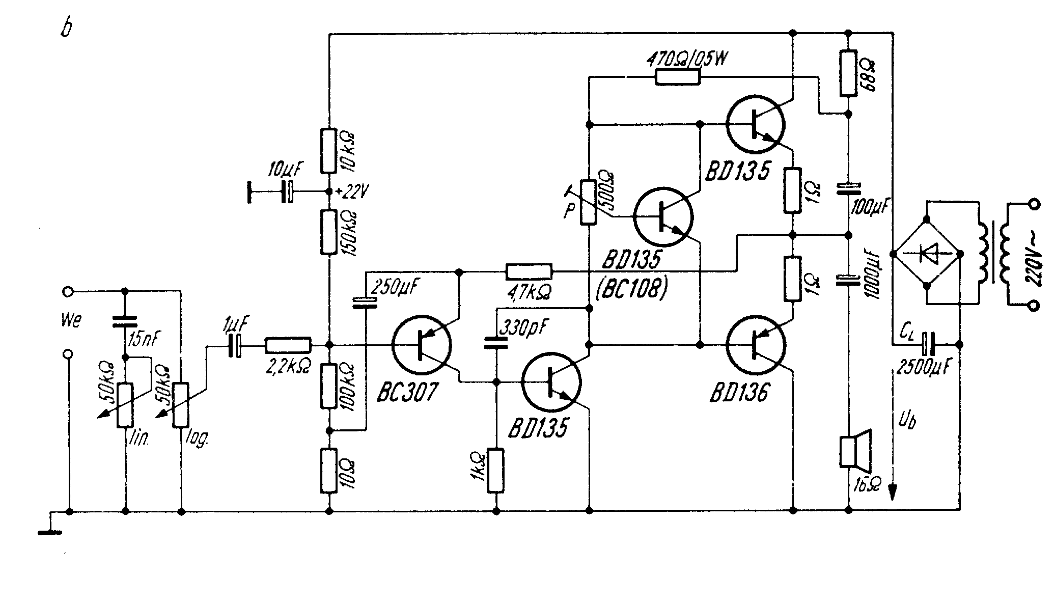

Czy w tym wzmacniaczu mogę zastąpić BD135/BD136 tranzystorami BD139/BD140 oraz kondensatory 250 µF/2500 µF wartościami 220 µF/2200 µF?
Tak, BD139/BD140 mogą zastąpić BD135/BD136, a 220 µF zamiast 250 µF i 2200 µF zamiast 2500 µF będzie w praktyce działać tak samo, bo to wartości nominalne, a kondensatory elektrolityczne mają duże tolerancje [#20019071] Tranzystory o wyższym dopuszczalnym napięciu są tu akceptowalne [#20019071] Warto tylko zadbać o radiatory dla tranzystorów BD i nie schodzić z impedancją głośnika poniżej założonej w układzie [#20019076]
Użytkownik planuje zbudować wzmacniacz tranzystorowy, pytając o możliwość zamiany tranzystorów BD135 na BD139 oraz BD136 na BD140, a także o zastąpienie kondensatorów 250uF i 2500uF przez 220uF i 2200uF. Odpowiedzi wskazują, że zamiana kondensatorów jest akceptowalna ze względu na tolerancję, a tranzystory o wyższym napięciu również mogą być użyte. Użytkownik nie ma dostępu do starych telewizorów w celu pozyskania części, co skłania do poszukiwania alternatyw. Wskazano, że transformator powinien mieć napięcie około 16V AC, a dla głośników o impedancji 8 ohm można zastosować rezystory, ale z uwagą na straty mocy. Użytkownik rozważa również inne schematy wzmacniaczy, w tym układy scalone, takie jak TDA2030, które mogą być prostsze w budowie.
