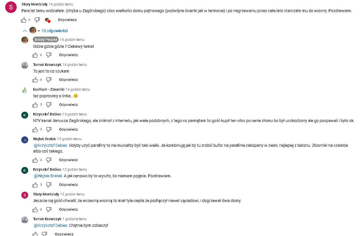

✨ W dyskusji poruszono temat buforów ciepła w formie silosów do magazynowania energii na dłuższy czas. Użytkownicy dzielili się doświadczeniami związanymi z efektywnością takich systemów, wskazując na problemy z utrzymywaniem wysokiej temperatury wody oraz na konieczność dużych pojemności zbiorników. Wskazano, że do zmagazynowania 10MWh energii potrzebne jest około 100m³ wody, co stanowi duże obciążenie dla gruntu. Proponowano różne rozwiązania, w tym budowę dużych zbiorników w gruncie z odpowiednią izolacją oraz wykorzystanie kolektorów słonecznych i pomp ciepła. Wspomniano również o sezonowym magazynowaniu ciepła jako alternatywie.
