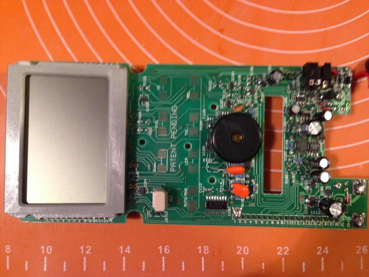

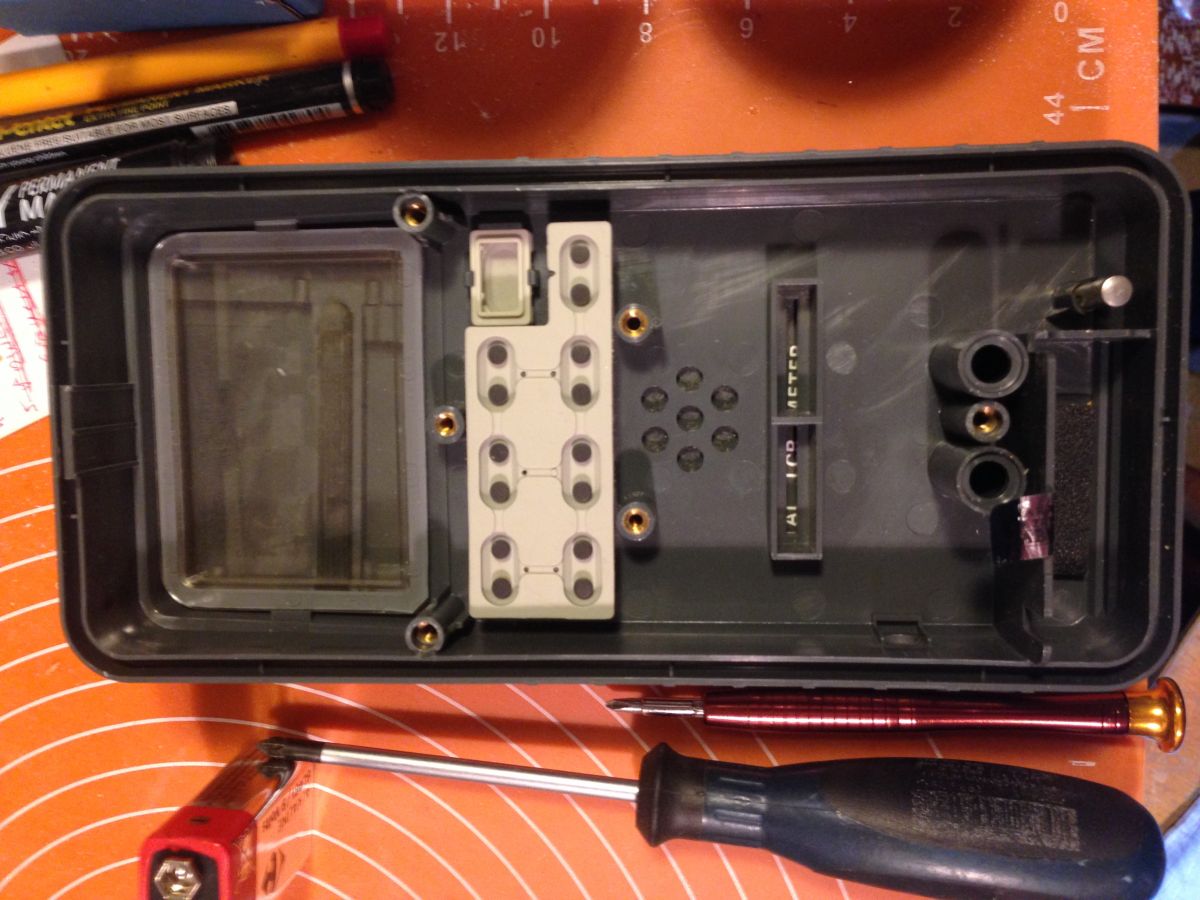

    Wykorzystując zestaw otrzymany w drodze wymiany punktowej w sklepiku Elektrody, rozkręciłem więc obudowę (po uprzednim zdjęciu stwardniałego już - najpewniej z powodu upływu czasu i przebywania w niezbyt komfortowych warunkach "Holstera") udało mi się rozpołowić obudowę i... tak powstały fotki, do których obejrzenia zapraszam.

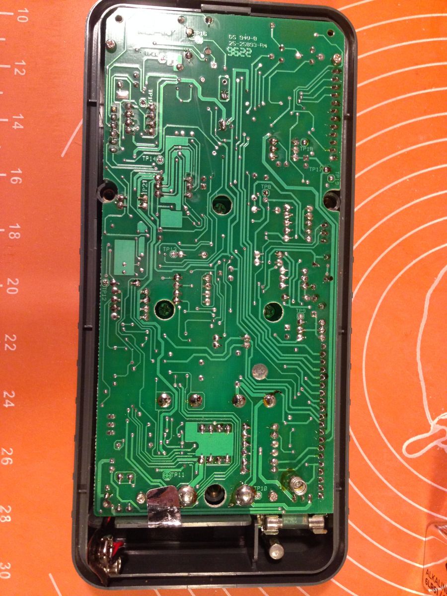

    Pierwsze wrażenie po zdjęciu tylnej części obudowy pozwoliło mi przypomnieć sobie, że kiedyś chowana tam była bateria - poza tym nic specjalnie ciekawego do oglądania:
    Mostek LCR ESCORT ELC 131 - co kryje obudowa? Czyli jak to było robione kiedyś...

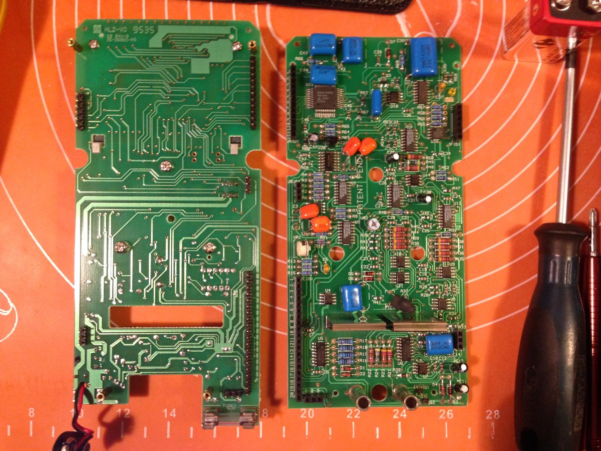

    Dopiero po odkręceniu widocznych kolejnych śrubek można było zachwycić się kunsztem projektanta tego cacka:
    Jak widać - łatwo nie było zaprojektować miernik przy wykorzystaniu ówczesnej technologii. Dwie płytki dwustronne, ogromna ilość elementów, a wszystko spasowane idealnie tak, by zmieściło się w obudowie i nie wymagało przy tym "perswazji". Sama obudowa też mnie zachwyciła - solidny plastik, który mimo wielu lat używania (nie zawsze w białych rękawiczkach) nadal się trzyma (widywałem już obudowy z plastiku, który po kilkunastu latach zaczynał się rozsypywać - wiązania polimerowe przestawały istnieć i wszelkie wrażliwe na obciążenia miejsca po prostu ukruszały się, jakby były robione z... nawet nie szkła, a lodu), a w dodatku przemyślana tak, by w razie konieczności kilkukrotnego rozbierania (mój nie był nigdy naprawiany, a to rozkręcenie było jego pierwszym od wyprodukowania) żaden gwint się nie "wyłopotał" od wielokrotnego wkręcania weń plastowkrętów (prawie to samo co wkręty do drewna, jednak ponieważ "prawie" stanowi istotną różnicę; nie polecam traktować ich zamiennie) - tu zamiast plastowkrętów zastosowano śrubki metryczne i wtopione w słupki nagwintowane tulejki mosiężne - dziś stosowane jedynie czasem i to w sprzęcie z tej "wyższej" półki. [Na marginesie - nieco starszy od ELC 131 mój DT-390 również takowe posiada - znaczy można było...]
    Bateria obok i wkrętak pokazują wielkość miernika - w porównaniu do np. TC-1 ELC jest około 3x większy.
    A jak wygląda "ciemna strona" tych dwóch płytek oglądanych wcześniej? Jak pisałem - jestem pod wrażeniem tego projektu. A zwłaszcza porównując ten miernik do co niektórych mierniczków po 20 zł, gdzie wszystko załatwia jeden "kleks" plus kilka rezystorów i kondensatorów na jednorazowej płytce zamkniętej w obudowie z tandetnego plastiku... No po prostu nie ma porównania.
    Mostek LCR ESCORT ELC 131 - co kryje obudowa? Czyli jak to było robione kiedyś... Mostek LCR ESCORT ELC 131 - co kryje obudowa? Czyli jak to było robione kiedyś... Mostek LCR ESCORT ELC 131 - co kryje obudowa? Czyli jak to było robione kiedyś...
    Nawet wyświetlacz został solidnie zamocowany w dopasowanej doń ramce PRZYKRĘCONEJ do płyty górnej PCB.

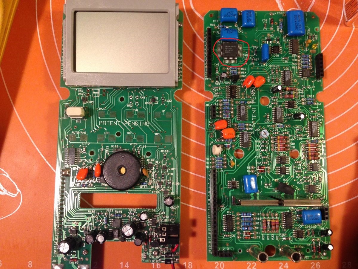

    Widać jednak, że konstruktor nie miał łatwego zadania - ówczesne elementy dziś wystarczyłoby zastąpić jednym odpowiednio zaprojektowanym mikroprocesorem, wtedy wszystko trzeba było zrobić z dostępnych (i ekonomicznie uzasadnionych) komponentów. W zasadzie całość (poza jednym wyjątkiem) jest realizowana na prostych układach scalonych - LF 353 (dziś również dostępny i używany) wzmacniacz operacyjny, HEF 4053GT (de/multi plekser) i jedyny w całym mierniku "procesor" służący do sterowania wyświetlaczem.
    Tak więc - ze strony komplikacji układowej miernik nie jest niczym niezwykłym, natomiast prezentuję go tu niejako w celu zwrócenia uwagi na drobne szczegóły mające na celu zwiększenie trwałości - przykładowo w całym układzie znajdujemy jedynie kilkanaście kondensatorów elektrolitycznych (na marginesie - wszystkie są w pełni sprawne), a większa część to albo kondensatory tantalowe, albo foliowe (jak wiadomo - zdecydowanie mniej podatne na upływ czasu). Reszta elementów to drobnica - i to zarówno w wykonaniu SMD, jak i THT (okres przejściowy w elektronice tak wyglądał - stosowano oba rodzaje obudów), tranzystory, rezystory (w większości do montażu przewlekanego i precyzyjne)…

    jedyny w całym mierniku "procesor" LF 353
    Czy aby na pewno? :D
  • #3 20537739
    Telo
    Serwisant RTV
    Posty: 13000
    Pomógł: 1509
    Ocena: 2339
    W zasadzie całość (poza jednym wyjątkiem) jest realizowana na prostych układach scalonych - LF 353 (dziś również dostępny i używany) wzmacniacz operacyjny, HEF 4053GT (de/multi plekser) i jedyny w całym mierniku "procesor" LF 353 służący do sterowania wyświetlaczem.
    Tak jak kolega wyżej napisał wkradł się błąd jest procesor ale napewno nie jest to LF353.

    Wnętrze dość typowe na tamte czasy. W moim multimetrze Myoung MY-66 (rocznik 1992) elektronika wewnątrz wygląda bardzo podobnie - ten sam styl realizacji płytek PCB.
  • #6 20537936
    Paweł Es.
    Posty: 6981
    Pomógł: 1236
    Ocena: 692
    I czym to jest w końcu sterowane (U19) ?
  • #7 20537984
    Mlody_Zdolny
    Posty: 1439
    Pomógł: 109
    Ocena: 644
    To nie żaden procesor tylko przetwornik A/D, prawdopodobnie TC835, na zdjęciach nic nie widać bo niewyraźne.

    TC835 nie ma sterownika LCD
    Ma multipleksowane wyjście BCD przeznaczone do sterowania wyświetlaczem. Układ sterujący bezpośrednio LCD prawdopodobnie jest pod wyświetlaczem, co niestety nie zostało pokazane na zdjęciach.

    Nie lubię porównywania w dół... Zawsze znajdzie się coś tak beznadziejne, że kiepskie będzie dobrze wyglądać na takim tle.
    Tak teraz mnie oświeciło - druk jest już bez cyny pod soldermaską... Paskudny zwyczaj w latach wcześniejszych. Ogólnie stara szkoła, stara technologia :)
    A to w nowej szkole solder maska uzyskała jakieś nowe znaczenie - pokrywa lutowany druk?

    W dawnych czasach cynowano miedź, całą, a potem kładziono soldermaskę. Dzisiaj jeśli się cynuje to pady odsłonięte przez soldermaskę, np HAL. Złoto się robi tak albo tak, zależy od zamówienia.

    Może to jakiś lakier ochronny, widziałem taki chyba w starym oscyloskopie.
    Bo soldermaska jak sama nazwa wskazuje służy do maskowania druku żeby go cyna nie chwyciła.
