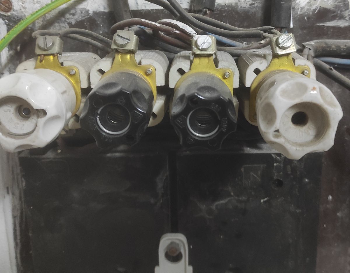

    W garażu posiadam starą tablice licznikową z czterema bezpiecznikami topikowymi, jednak z niewiadomej mi przyczyny są one bez obudowy plastikowej, co stwarza pewne zagrożenie jakby przypadkiem zewrzeć czymś do styków.
    Czy taką obudowę można gdzieś jeszcze dostać? Czy może ktoś z forumowiczów ma dostęp jeszcze do takich antyków PRL?

    Chodzi o to, że nie chciałbym zmieniać tablicy, tylko dokupić tą górną część obudowy, której mi brakuje.

    Pomierz to. Idź do hurtowni elektrycznej. Kup pustą obudowę z drzwiczkami.
    Wytnij otwór w dnie taki, aby nałożyć na te bezpieczniki i przykręć do podłoża.

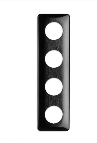

    Zobacz tutaj: Link

    Dziękuję bardzo za troskę, choć komentarze typu rzeźba wydają się być nie na miejscu. Tablica ma się dobrze, brakuje jej tylko osłonki. Bezpieczniki topikowe są jako pierwsze zabezpieczenie od licznika, dalej będzie świeża tablica z S-kami, RCD, przepięciówką itd.
    Mógłbym i wymienić tablicę licznikową, tylko dla samego widzimisię - droga nie jest. Ale to się wiąże z wnioskami do PGE, możliwe, że i w warunkach dostanę konieczność przeniesienia skrzynki na zewnątrz, bo słyszałem o takich przypadkach w okolicy, a dodatkowo trzeba opłacić elektryka i plomby. A brakuje mi tylko osłonki na bezpieczniki topikowe.
    Jakby ktoś miał takową na stanie na 4 bezpieczniki bądź miał z demontażu, lub jakiekolwiek inne źródło, bardzo byłbym wdzięczny.

    Chciałem ich jeszcze użyć jako zabezpieczenie topikowe przed zabezpieczeniem przedlicznikowym (również topikowym). A wniosek do PGE w przypadku wymiany tablicy licznikowej na nowego typu.
    Powiem szczerze, że nie wziąłem pod uwagę demontażu tych gniazd. Problem jedynie taki, że i tak trzeba by wyłączać zabezpieczenie przedlicznikowe, żeby rozpiąć te gniazda, więc i zgłaszać zerwanie plomb. Ale w takim przypadku obeszłoby się bez modernizacji instalacji, więc powinno pójść gładko.
    Dzięki za sugestię, jeśli nie znajdę obudowy to możliwe że tak zrobię.

    Za licznikiem. Nie chcę nic dublować, chcę dołożyć nową tablicę, która będzie zabezpieczała każdy obwód w garażu i pomieszczeniach gospodarczych, a nie tylko każdą fazę, jak to jest obecnie. Jak już były gniazda, to po prostu chciałem je użyć.
    Przyjrzę się, czy mogę zdemontować te gniazda topikowe, jeśli tak to prawdopodobnie tak zrobię, jeśli nie, to będę myślał.

    Tak po pobieżnym przyjrzeniu się na zdjęcie - przewody są tam poprzykręcane śrubkami - tak że chyba nie będzie problemu z odkręceniem?

    W #9 podałem ci link do:
    Czy można gdzieś dostać obudowe starego typu na 4 bezpieczniki topikowe?
    Sprawdziłeś?

    Zgadza się, chodzi bardziej o to, czy samo gniazdo da się odkręcić - nie tylko sam przewód. Nie chciałbym ich zostawiać jeśli nie byłyby używane.

    Tak, dzięki, patrzyłem i na pierwszy rzut oka wygląda, że nie będzie pasować ze względu na ułożenie miejsc na śruby do dokręcenia do obudowy, ale będę to jeszcze sprawdzał.
