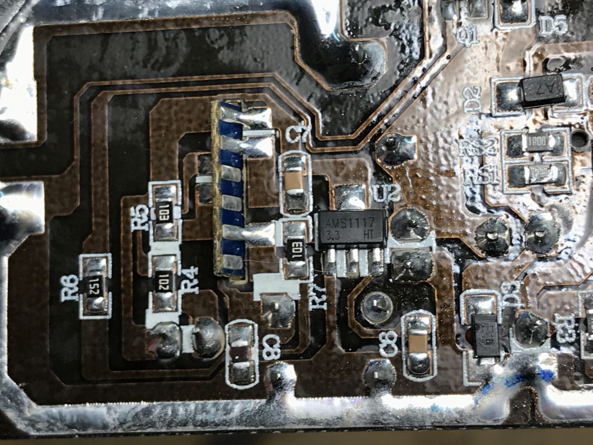

Spód PCB powie nam więcej:
Wspomniane zasilanie jest zrealizowane na BP2905, nie znalazłem jego noty katalogowej, ale to pewnie podobny układ jak ten:
Oprócz tego jest też AMS1117-3.3V, regulator LDO.

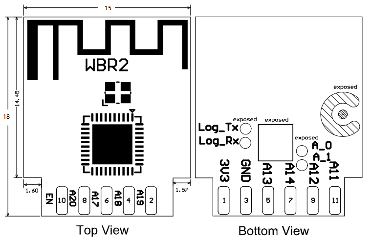

No i moduł WiFi:
Wyprowadzenia:
| Pin number | Symbol | IO type | Function | 1 | 3V3 | / | Power supply pin (3.3V) | 2 | A19 | I/O | GPIOA_19, hardware PWM, IC Pin40 | 3 | GND | P | Power supply reference ground | 4 | A18 | I/O | GPIOA_18, hardware PWM, IC Pin39 | 5 | A13 | I/O | GPIOA_13, UART0_RXD, which is used as a user-side serial interface pin | 6 | A17 | I/O | GPIOA_17, hardware PWM, IC Pin38 | 7 | A14 | I/O | GPIOA_14, UART0_TXD, which is used as a user-side serial interface pin | 8 | A20 | I/O | GPIOA_20, common GPIO, IC Pin1 | 9 | A12 | I/O | GPIOA_12, hardware PWM, IC Pin26 | 10 | EN | I/O | Enabling pin, which works at the high level and is pulled up and controlled by a user externally | 11 | A11 | I/O | GPIOA_11, hardware PWM, IC Pin25 |
Wyprowadzenia są zgodne z TYWE2S, więc można zamienić moduł WiFi na taki z ESP
ESP-02S można kupić za kilkanaście złotych:
Jest to bardzo popularny format modułu, kompatybilny wyprowadzeniami z CB2S, FL_M99_V1, TYWE2S, TYZS6, TW-02, WR2, WB2, WBR2, WR2E, WB2S, WA2 iXT-BL02.
