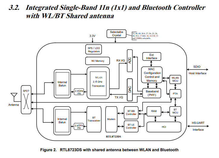

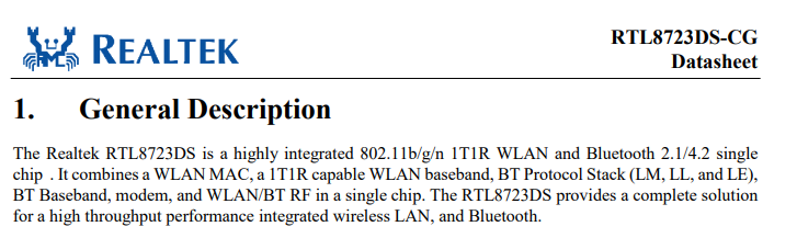

  • W środku widać AllWinner H3, STM32G070, STM8L051F3, sterowniki A5995 oraz moduł WiFi/Bluetooth RTL8723DS komunikujący się przez SDIO i UART.

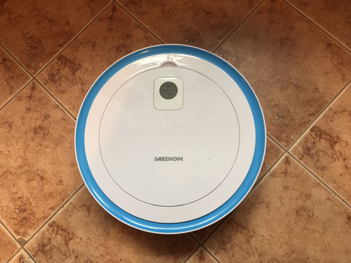

    Dzisiaj zapraszam na teardown i galerię zdjęć ze środka "inteligentnego" odkurzacza Medion 13277. Odkurzacz ten współpracuje z aplikacją przez WiFi i posiada szeroką gamę czujników, w tym czujnik laserowy, który (zdaniem producenta) pozwala stworzyć mu mapę pokojów po których się porusza, a dzięki temu wydajniej sprzątać.
    Odkurzacz ten trafił do mnie uszkodzony, więc niestety samego testu sprzątania tutaj nie zobaczycie, ale myślę, że i tak nas bardziej interesuje elektronika ze środka.

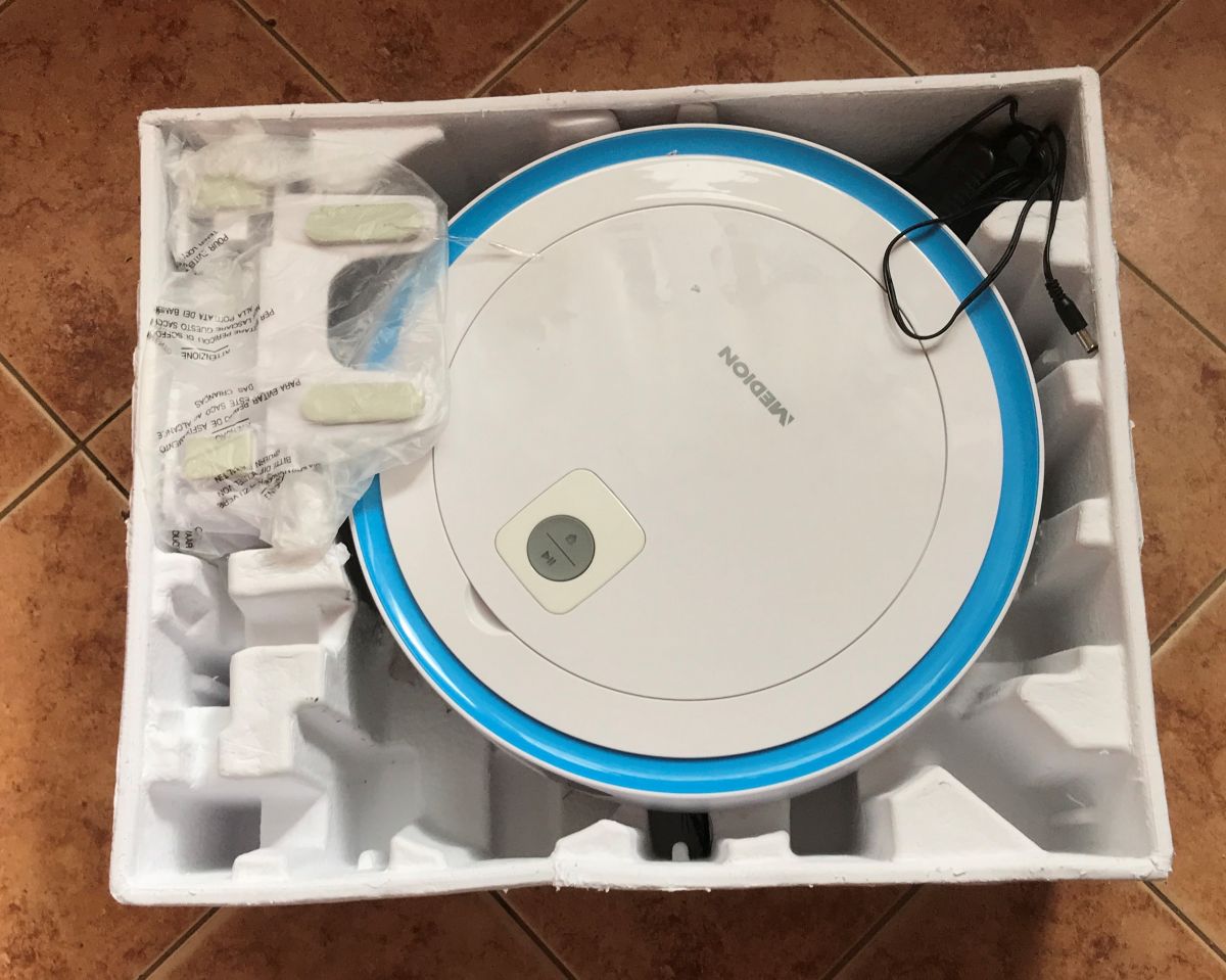

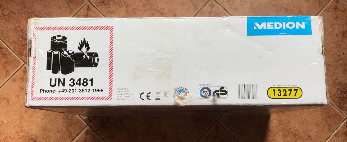

    Opakowanie, pierwsze wrażenie
    Odkurzacz trafił do mnie już uszkodzony, ale i tak był w oryginalnym pudełku.

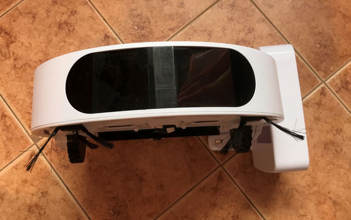

    Baza do ładowania, odkurzacz sam na niej parkuje:
    Wnętrze odkurzacza smart/robota sprzątającego z WiFi Medion 13277

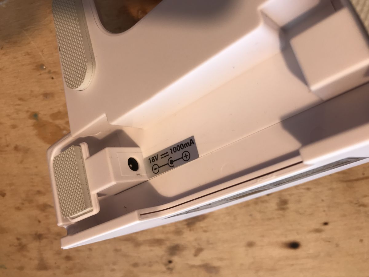

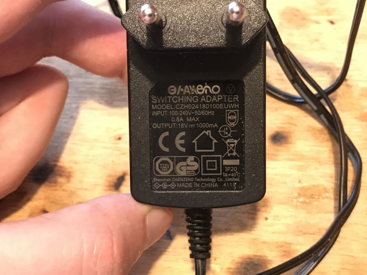

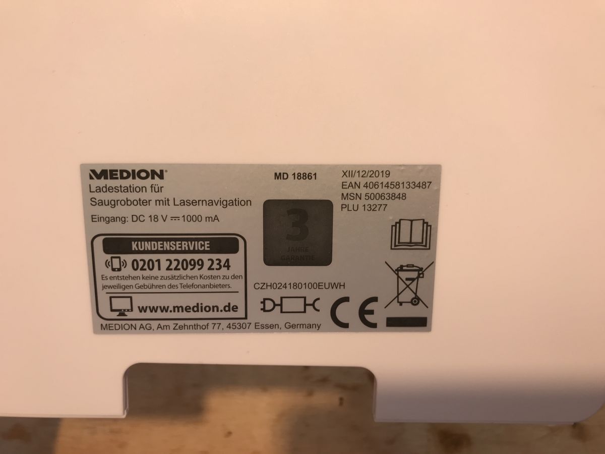

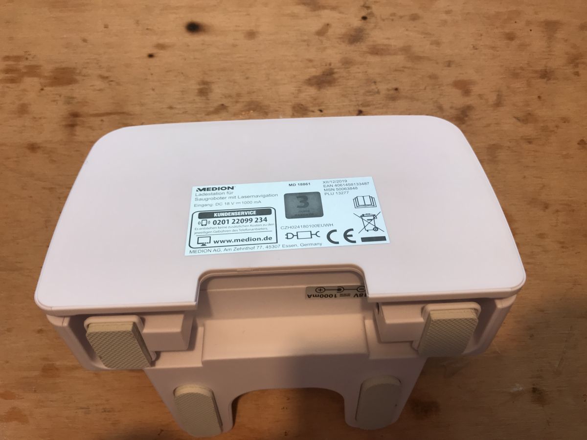

    Zasilacz 18V 1A CZH024180100EUWH:
    Po kodzie CZH024180100EUWH można znaleźć w sieci manual odkurzaczy.

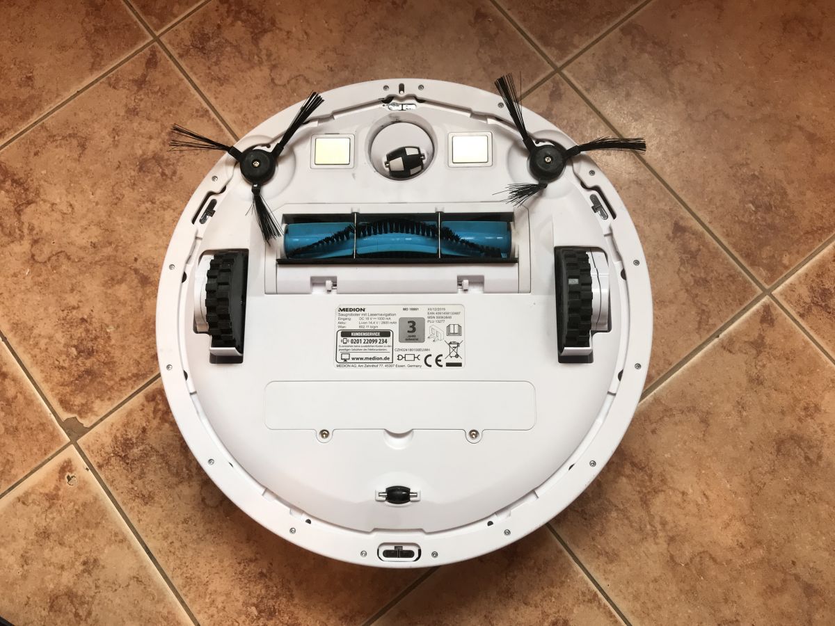

    Odkurzacz:

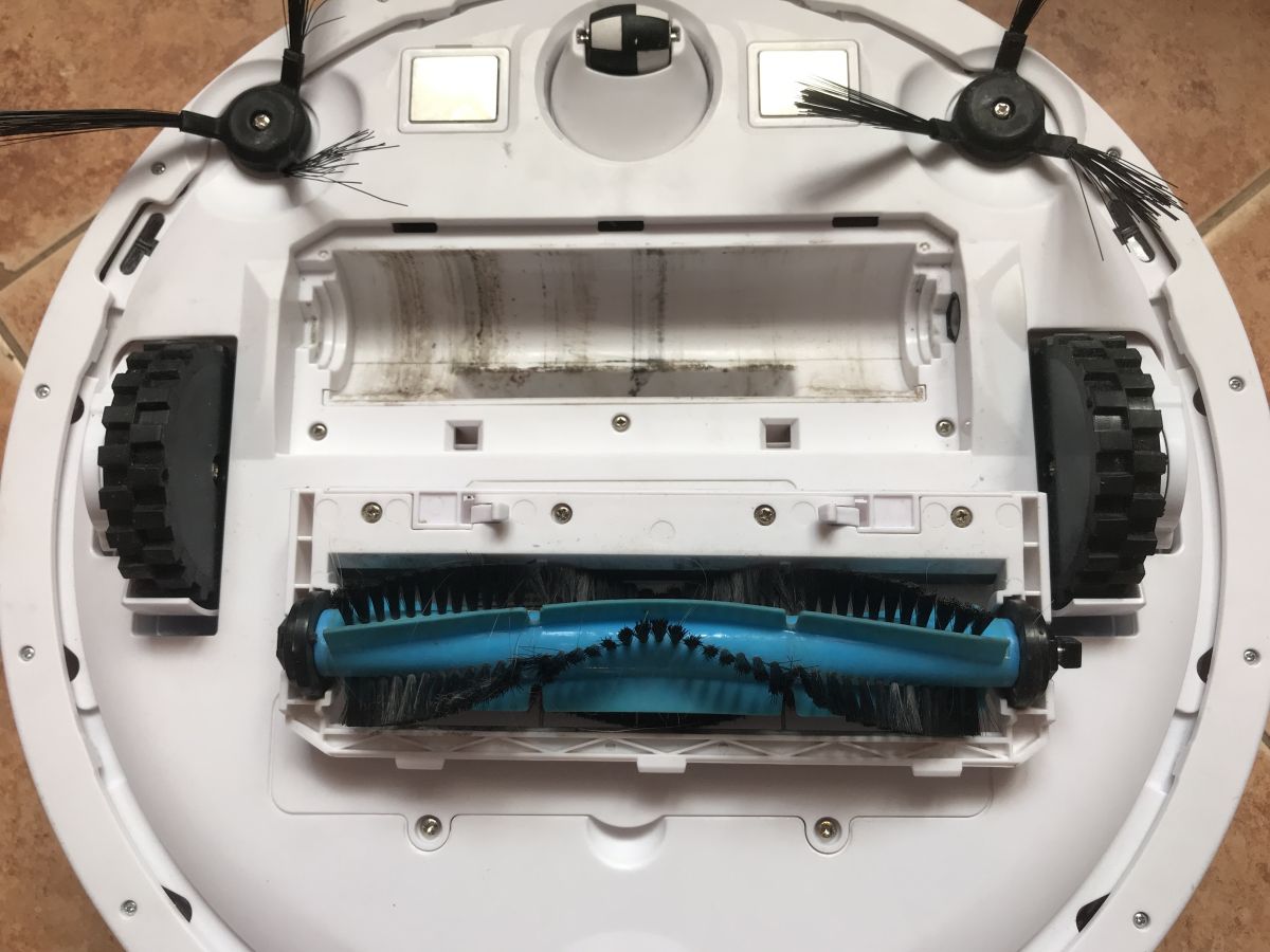

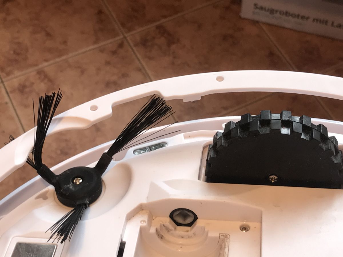

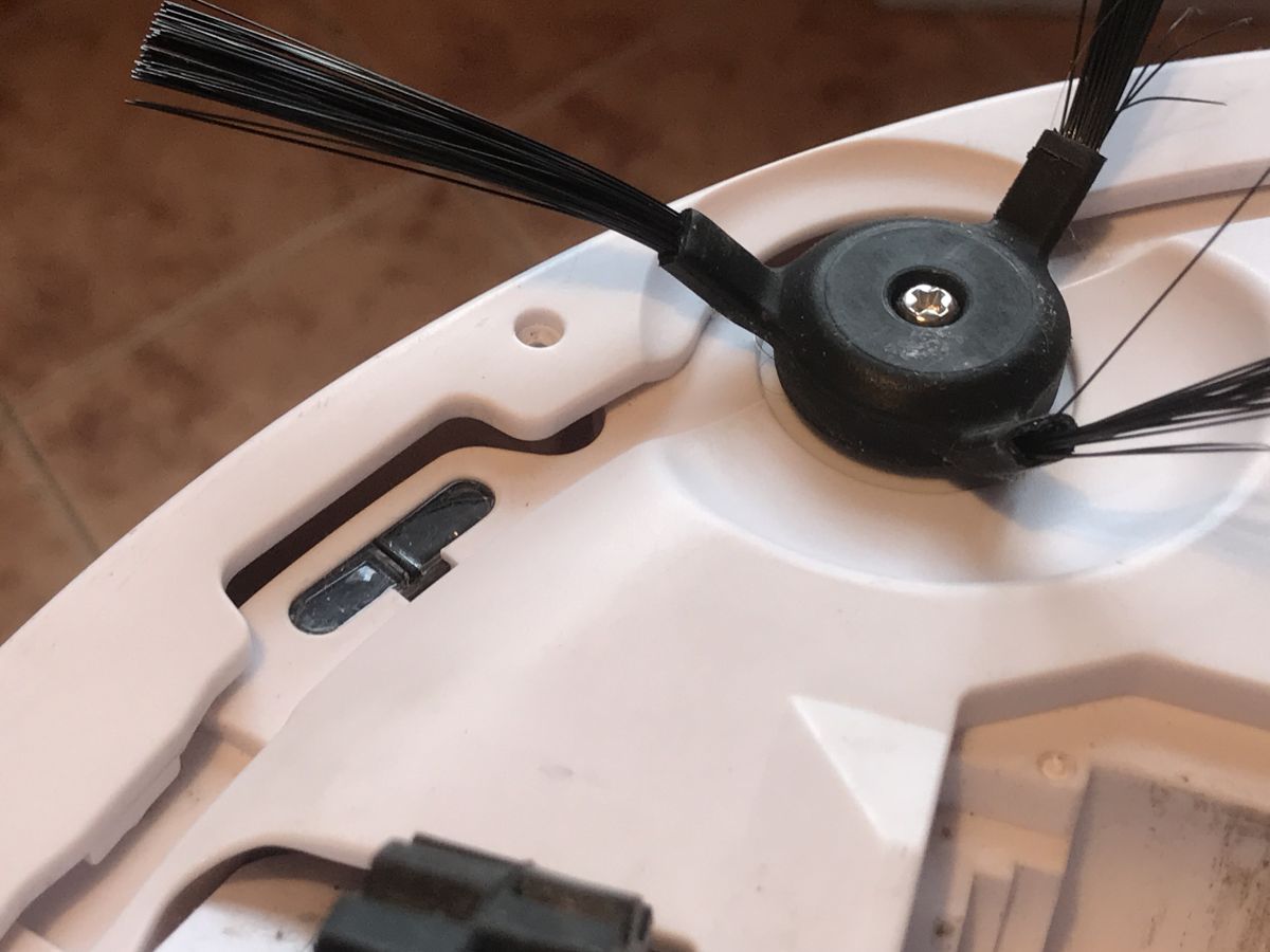

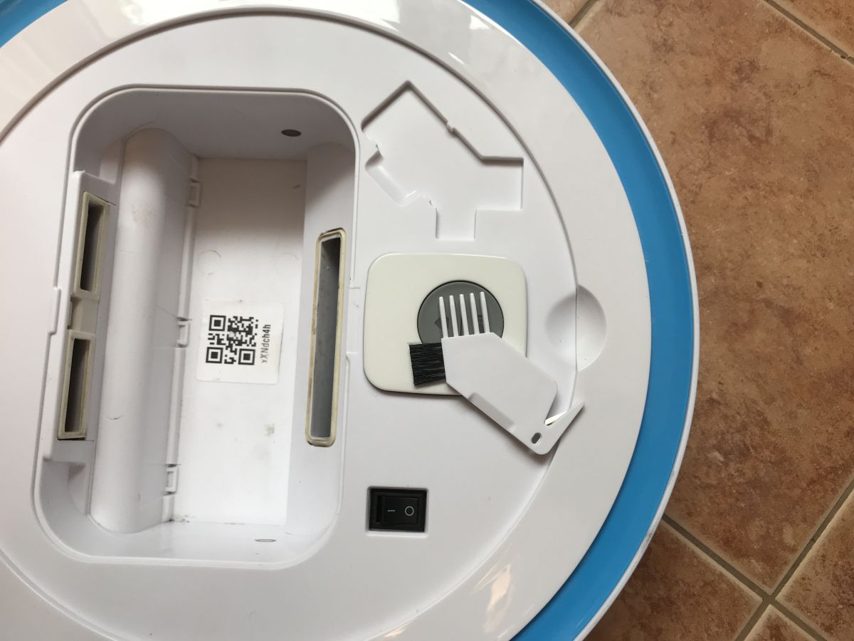

    Szczotka jest wymienna:

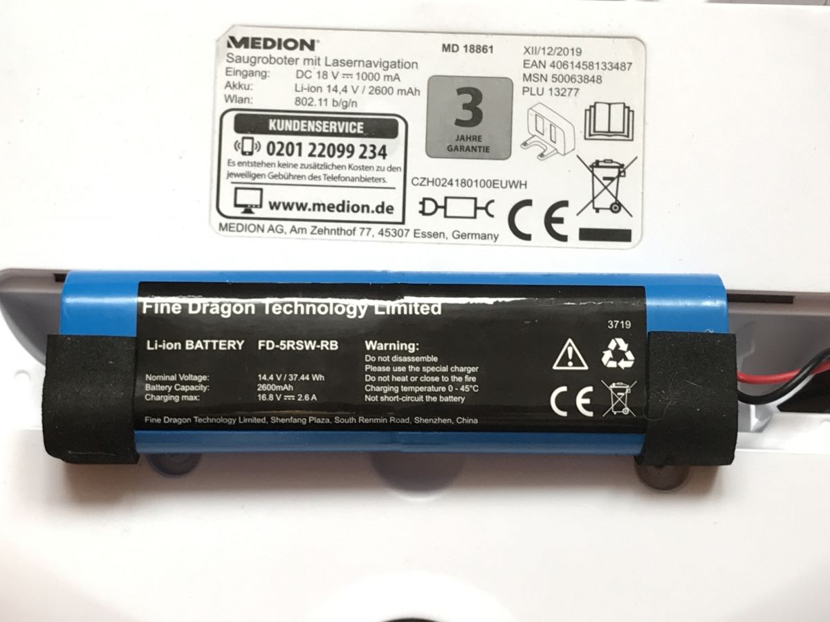

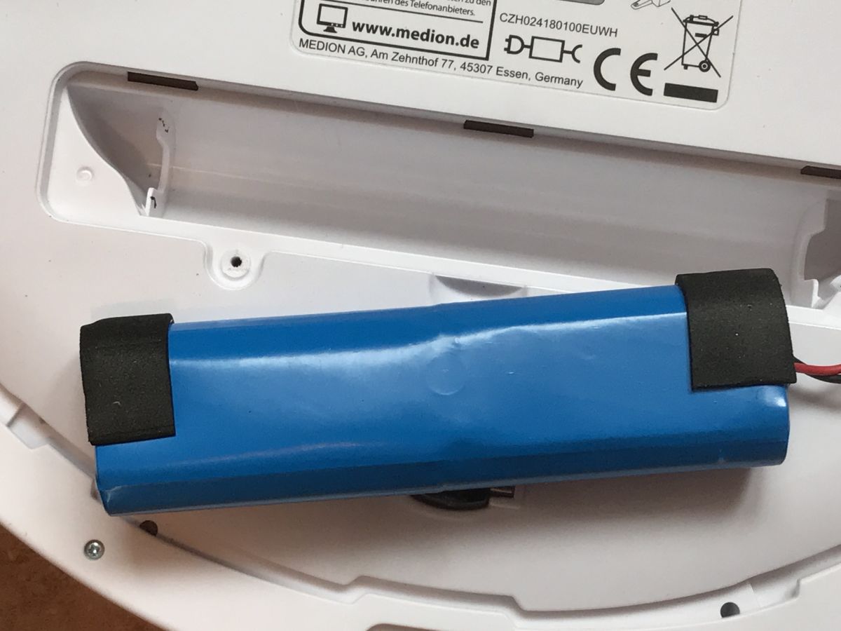

    Ogniwo Li-ion FD-5RSW-RB 14.4V 2600mAh

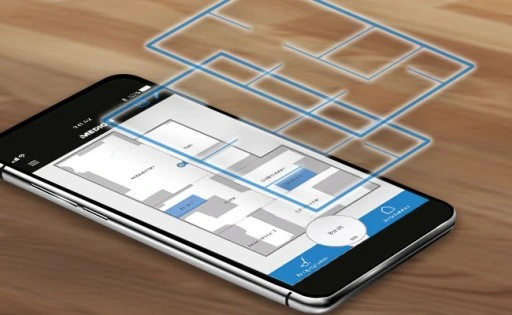

    Kilka grafik od sprzedawców przedstawiających jego działanie:
    Wnętrze odkurzacza smart/robota sprzątającego z WiFi Medion 13277 Wnętrze odkurzacza smart/robota sprzątającego z WiFi Medion 13277 Wnętrze odkurzacza smart/robota sprzątającego z WiFi Medion 13277 Wnętrze odkurzacza smart/robota sprzątającego z WiFi Medion 13277 Wnętrze odkurzacza smart/robota sprzątającego z WiFi Medion 13277 Wnętrze odkurzacza smart/robota sprzątającego z WiFi Medion 13277
    Odkurzacz ten posiada "laserowy czujnik" i sam tworzy mapę pokojów w aplikacji.

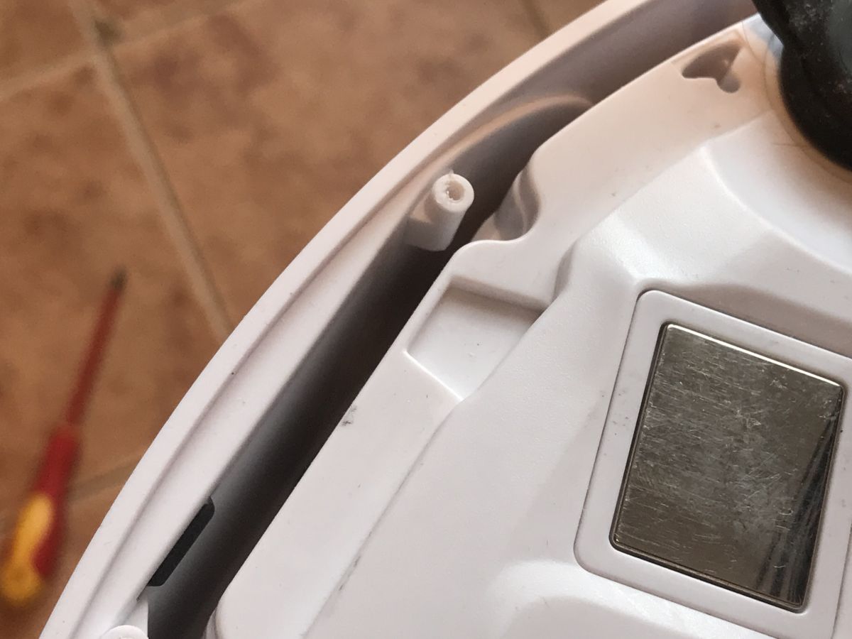

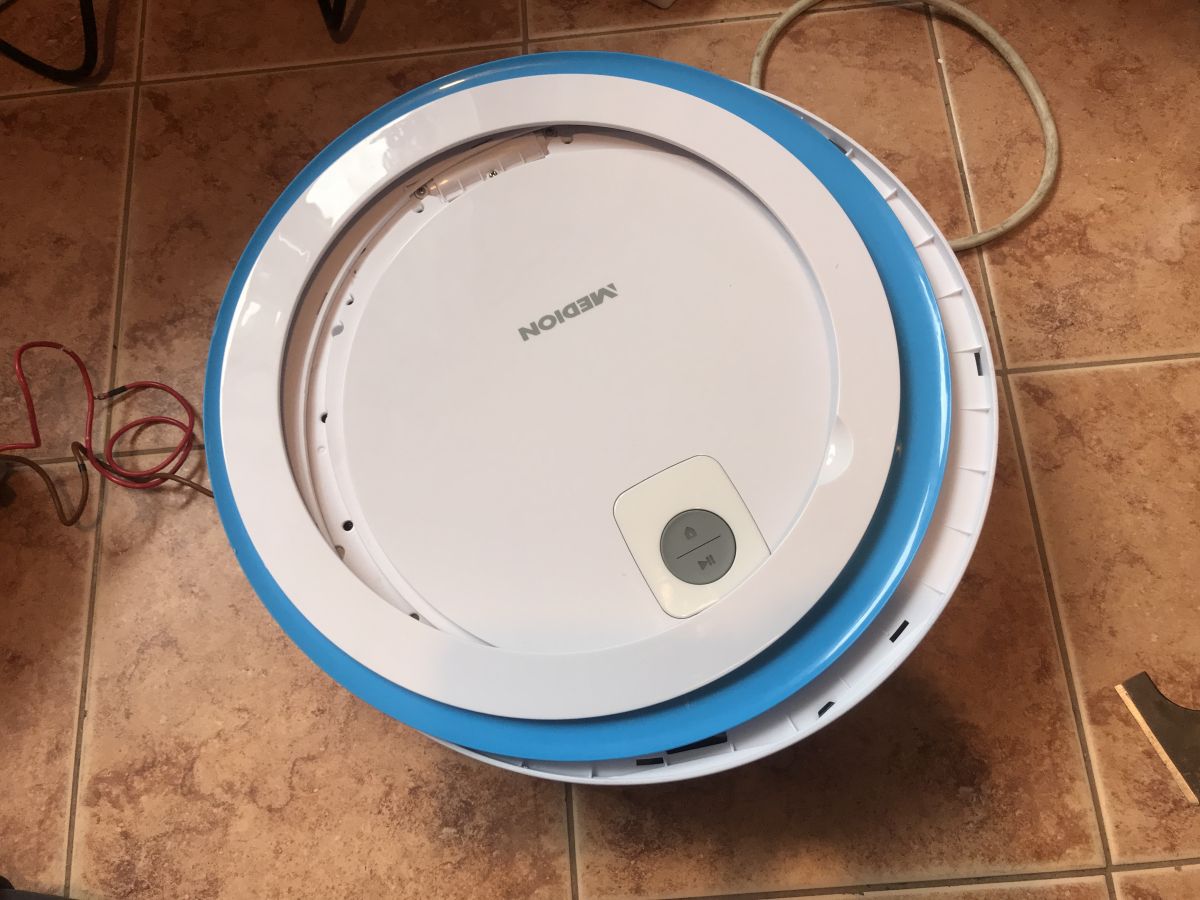

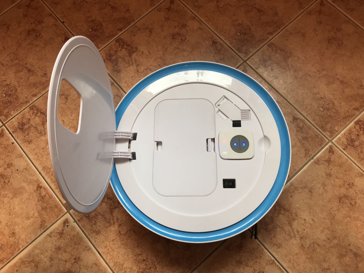

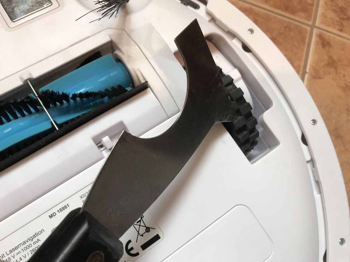

    Demontaż zacząłem od odkręcenia spodu obręczy:

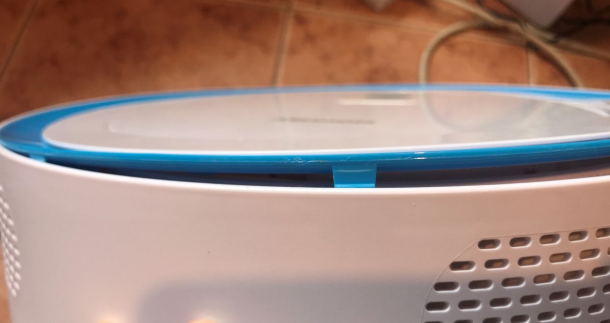

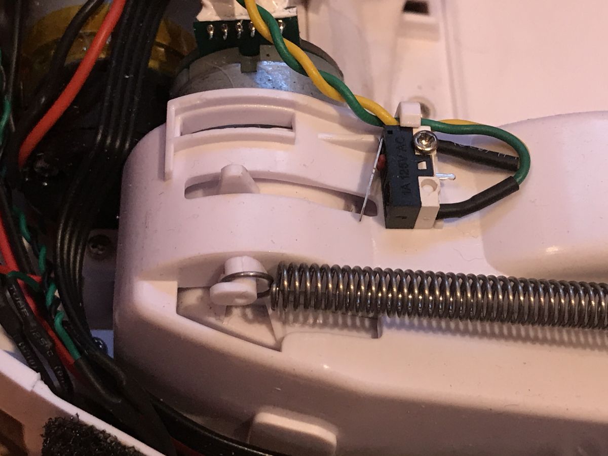

    Teraz lepiej widać, jak ta obręcz łagodzi uderzenia (i też je wykrywa). Wsuwa się na jakieś pół centymetra.

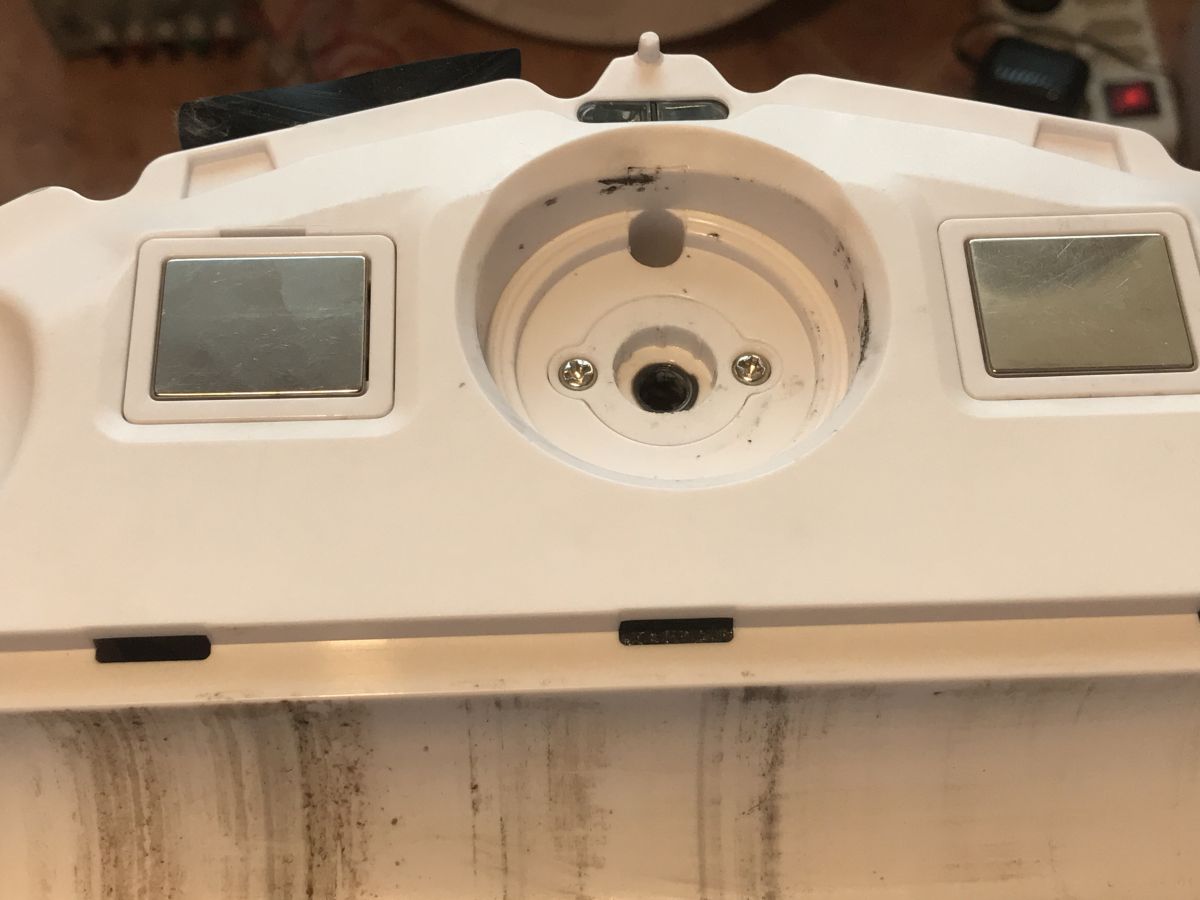

    Styki do stacji ładowania:

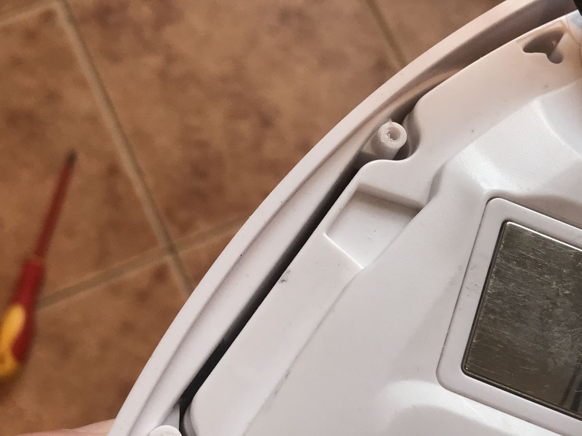

    Demontaż górnej pokrywy, obręczy. Ta jest na zaczepach:

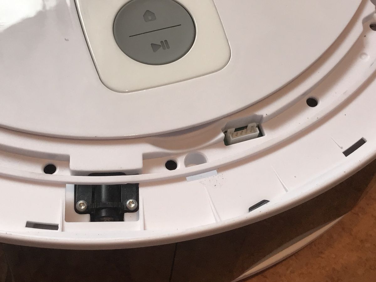

    Złącze do diagnozowania/programowania? Może UART?

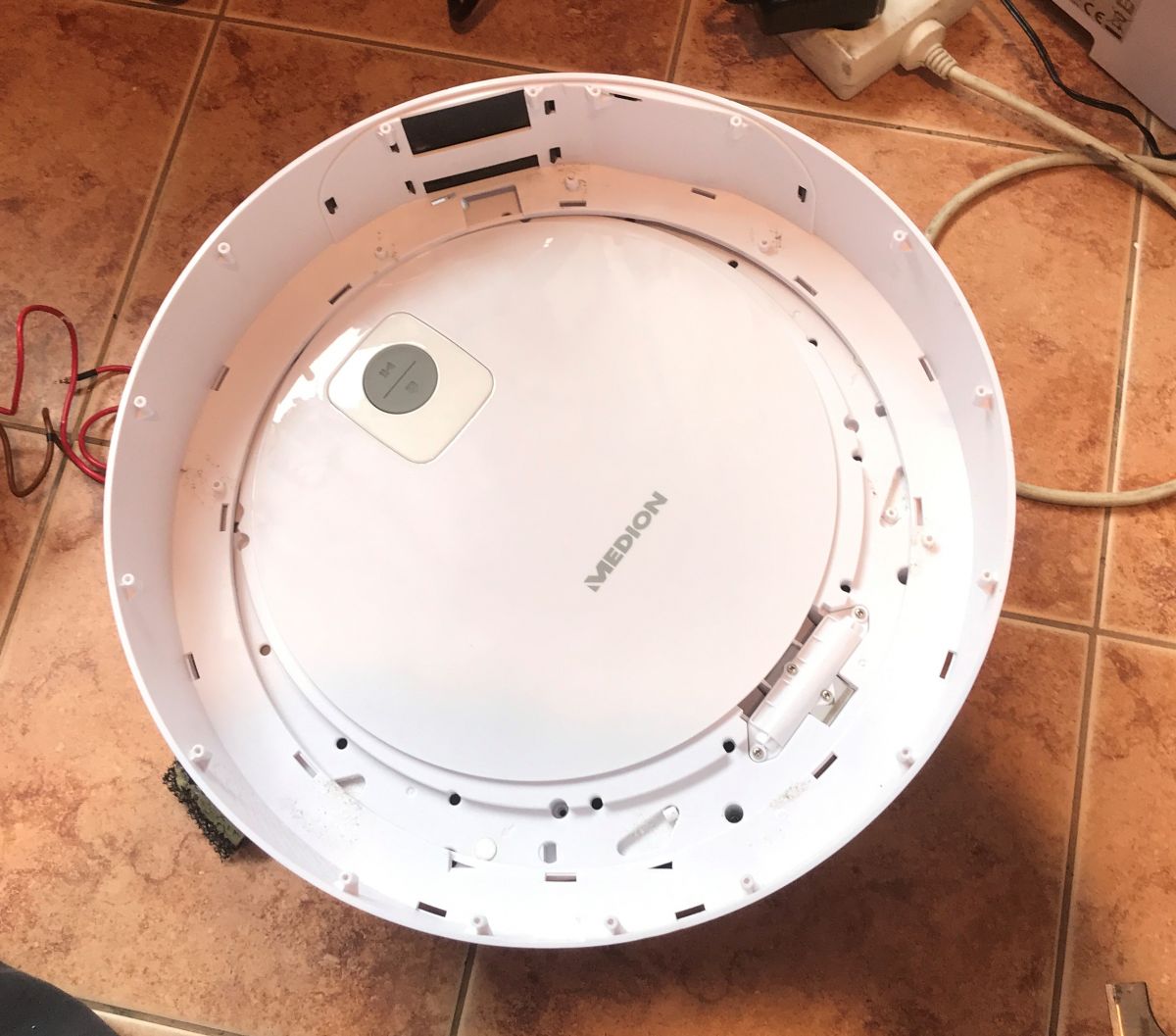

    Zewnętrzna obręcz zdjęta:
    Bez obręczy:

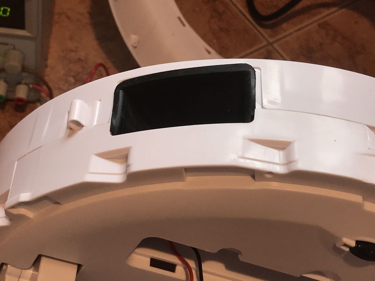

    Wylot powietrza:

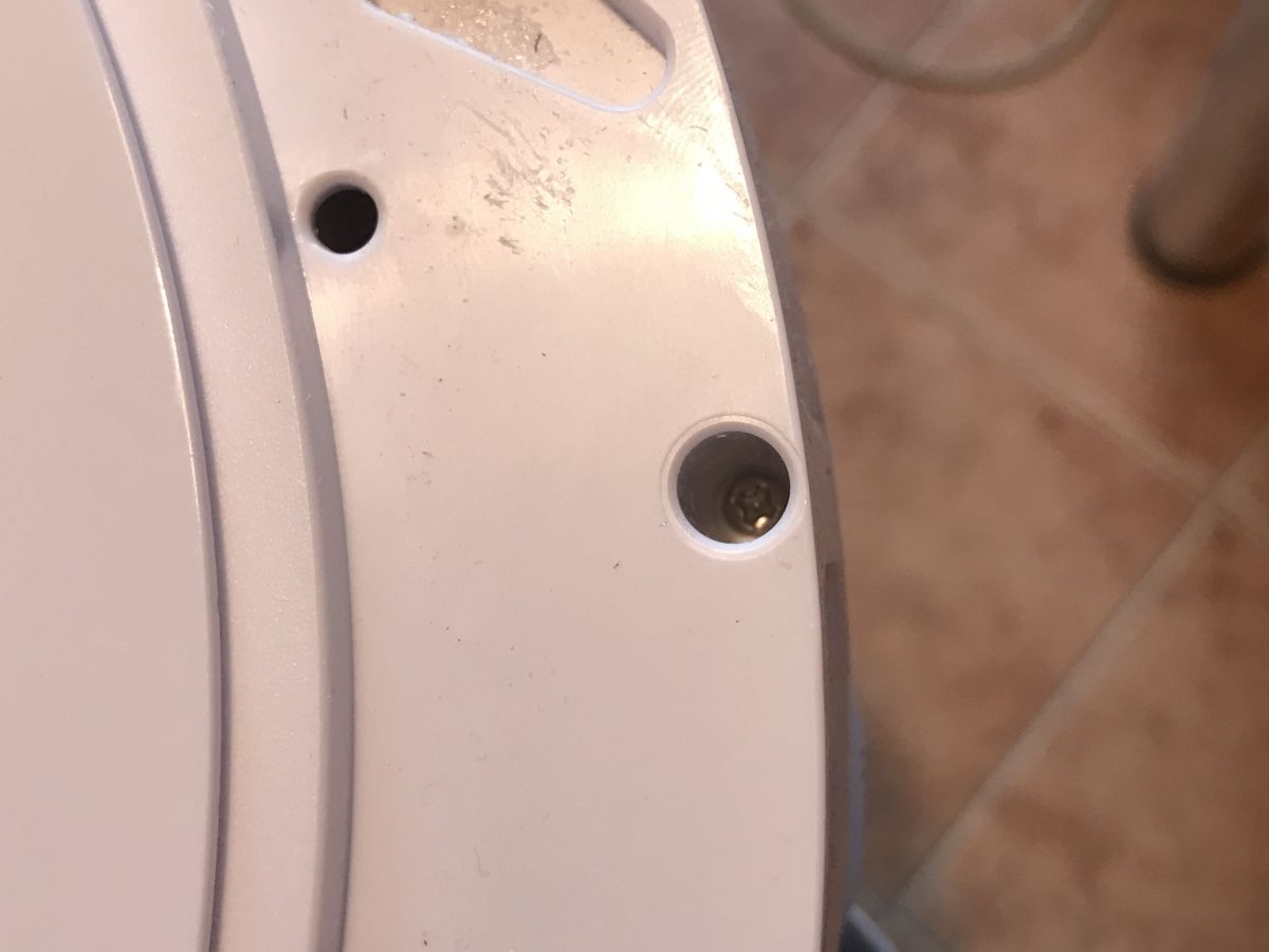

    Lokalizacja śrubek trzymających dwie pozostałe połówki obudowy:

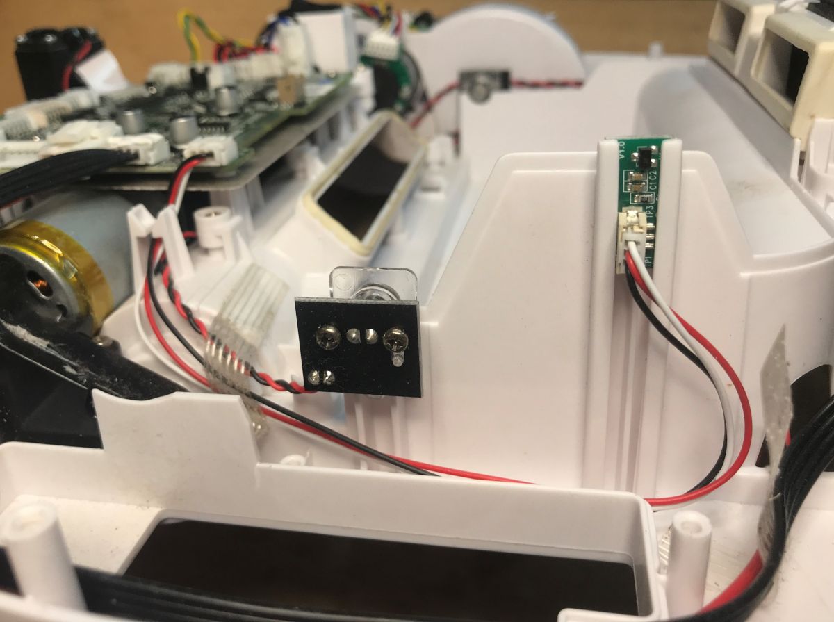

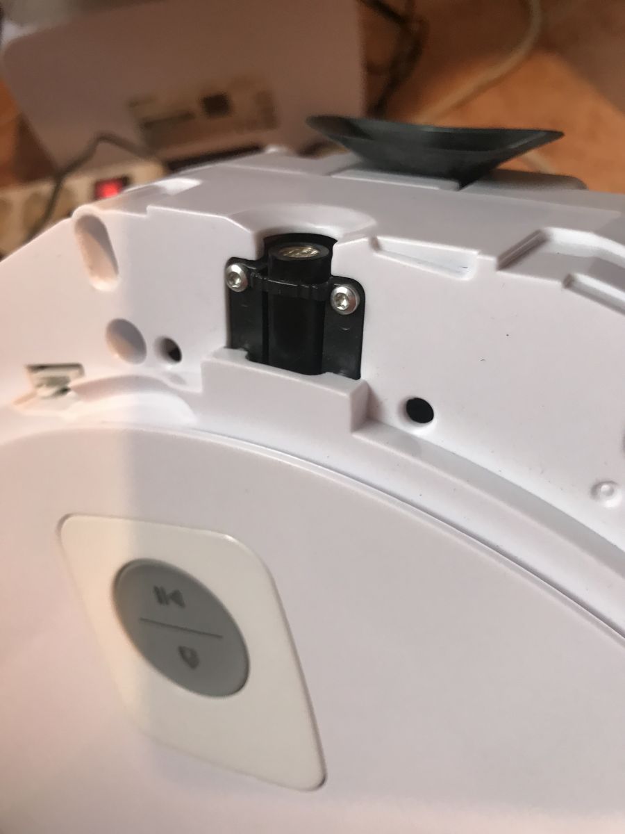

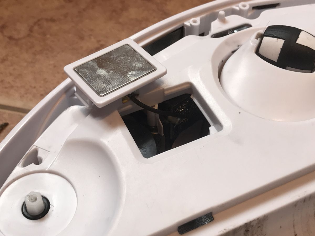

    Czujnik przeszkód:

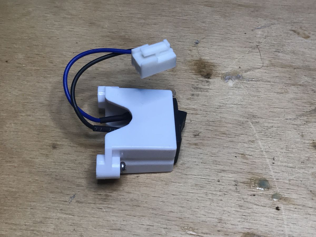

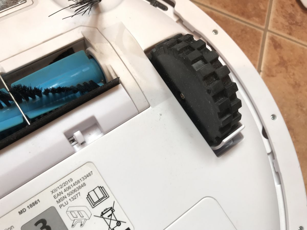

    Trzecie kółeczko po prostu się zdejmuje (pozostałe dwa są niezależnie zasilane i to nimi odkurzacz skręca poprzez po prostu szybsze obroty jednego z nich):

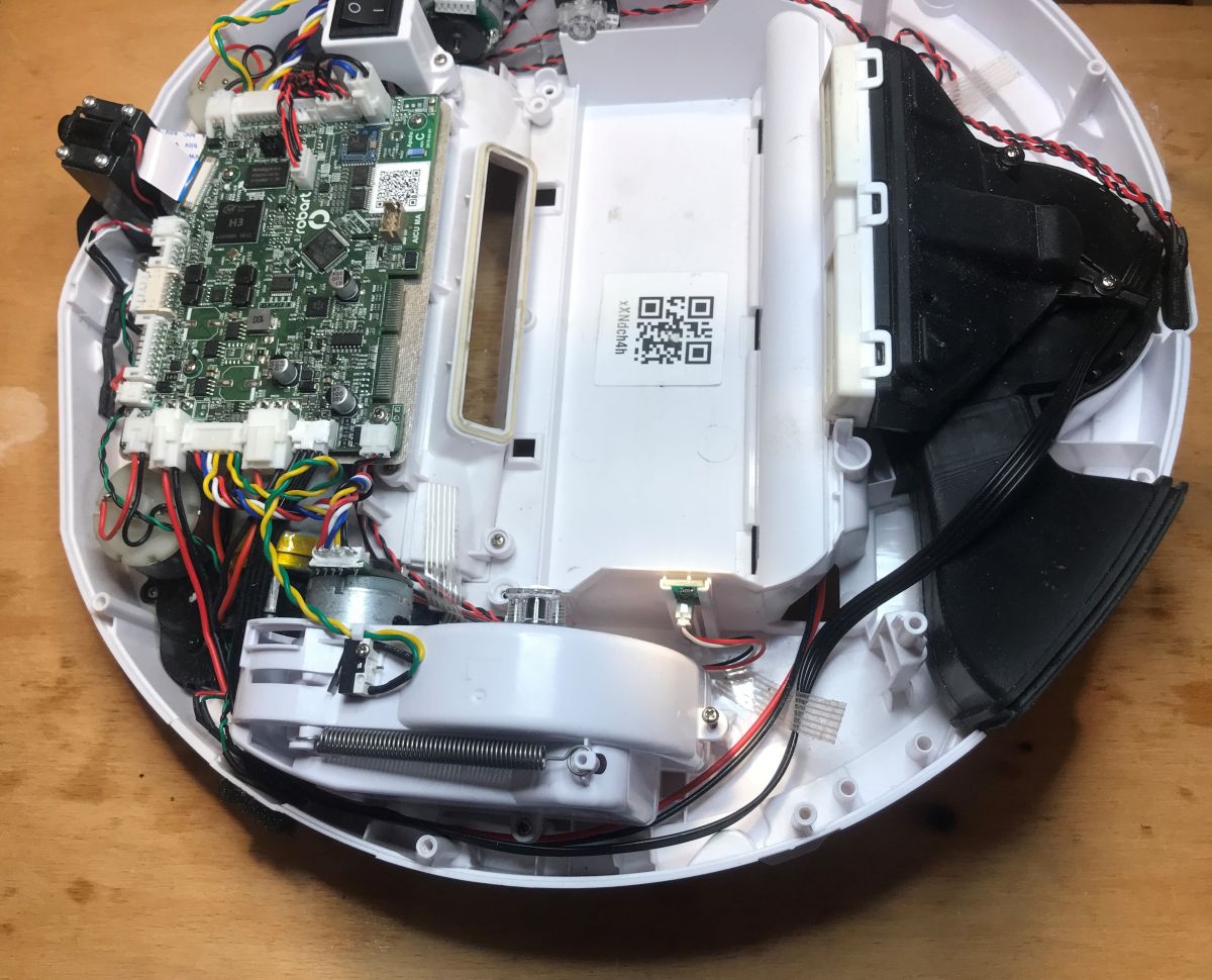

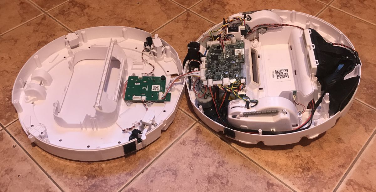

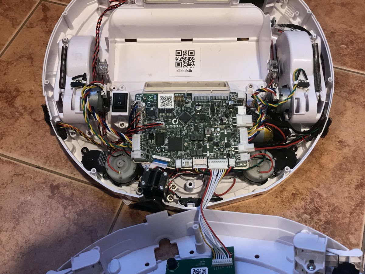

    Możemy już zajrzeć do środka:

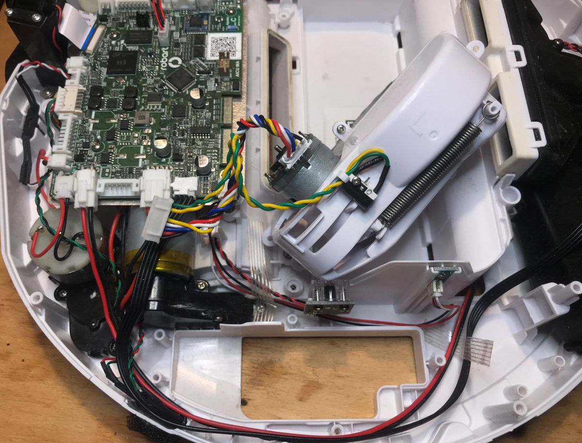

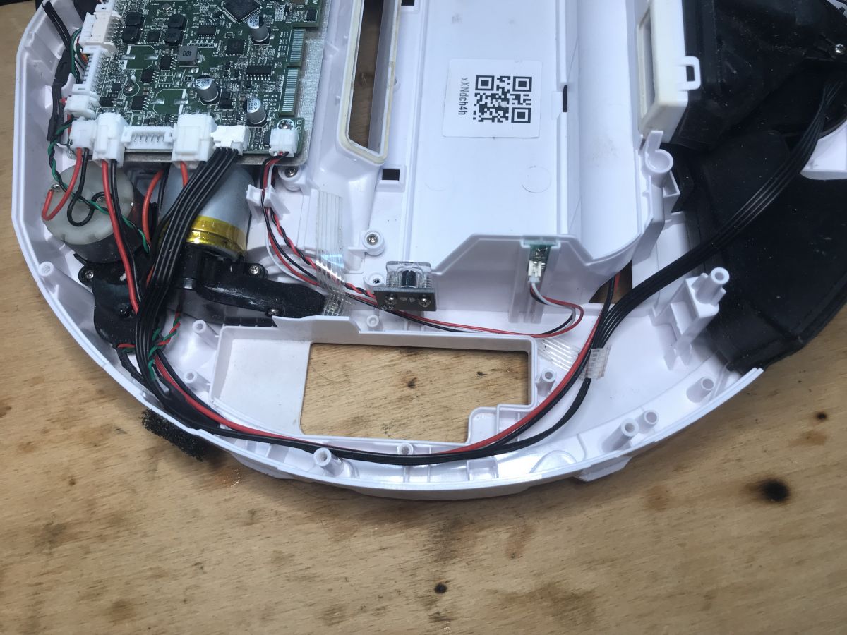

    Teardown odkurzacza -wnętrze odkurzacza

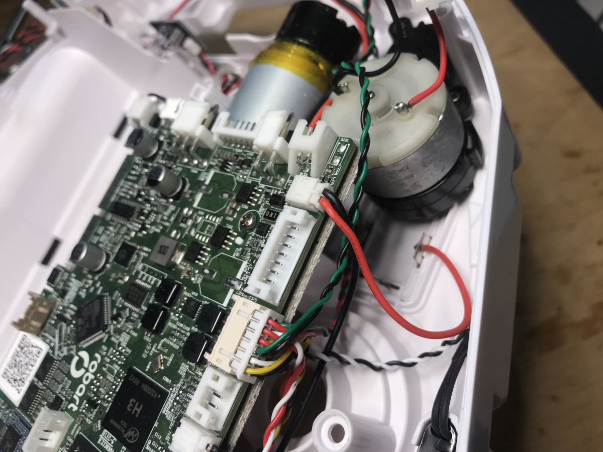

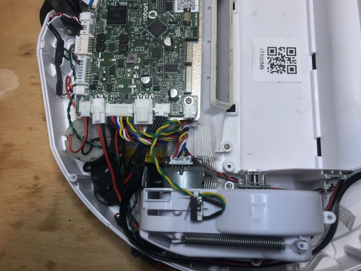

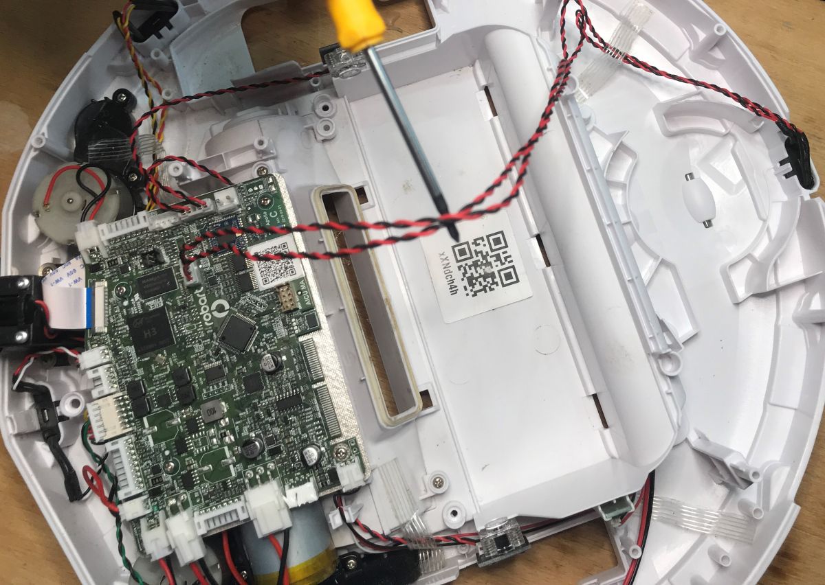

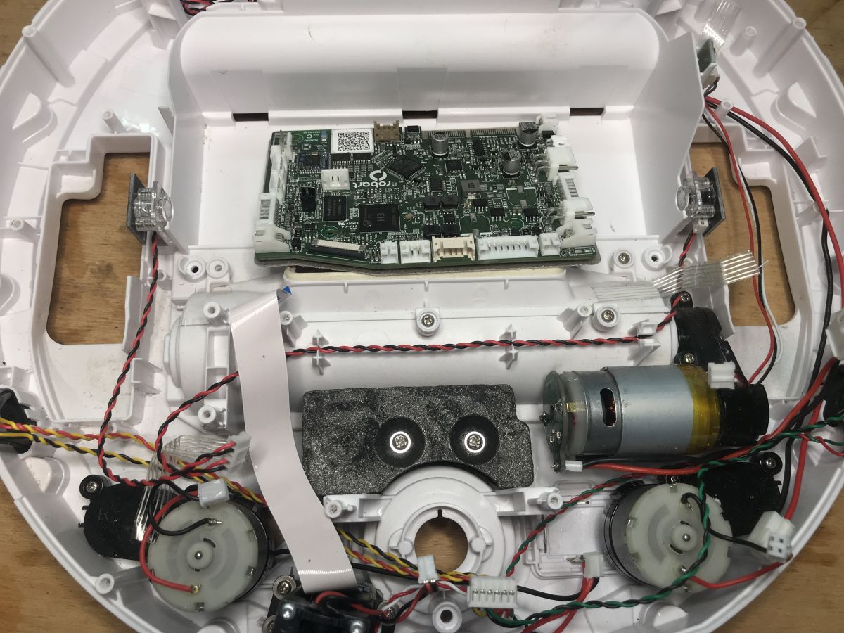

    W środku mamy zasadniczo płytę główną oraz peryferia:
    Widać tu jak pracują czujniki położenia odkurzacza na ziemi (te w kółkach), są takie dwa. Wciśnięcie kółka wciska microswitch (taki jak w myszkach komputerowych, lub jak w end-stop od drukarki 3D):
    Dzięki temu odkurzacz wie, że np. go podnosimy.

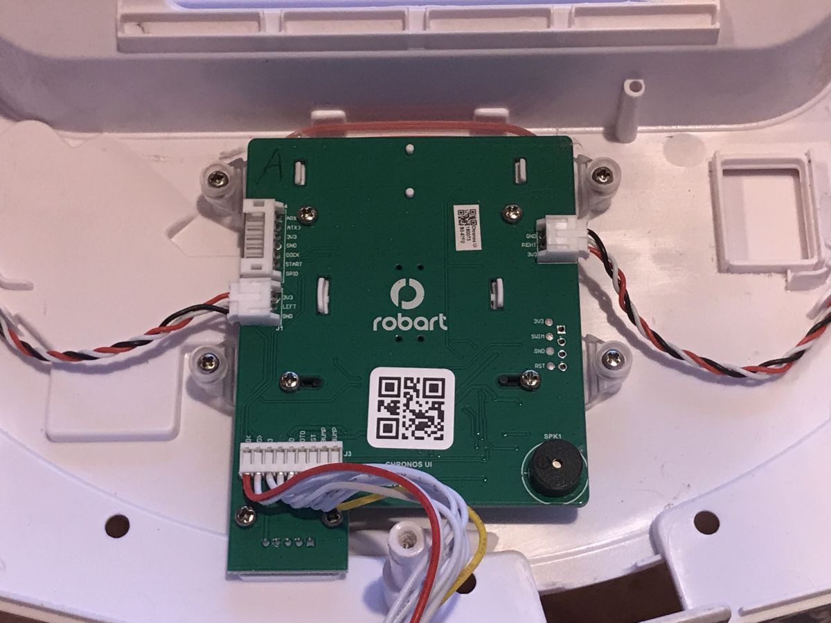

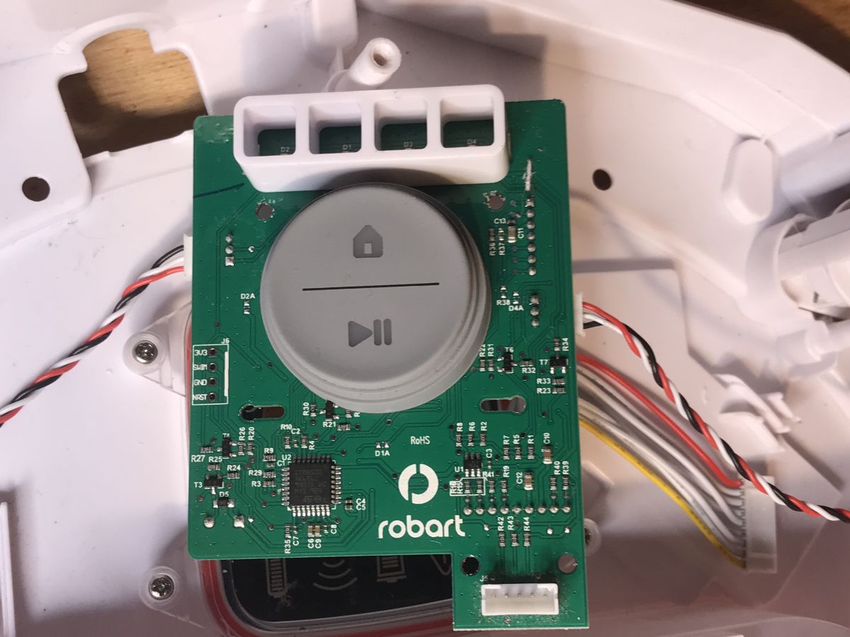

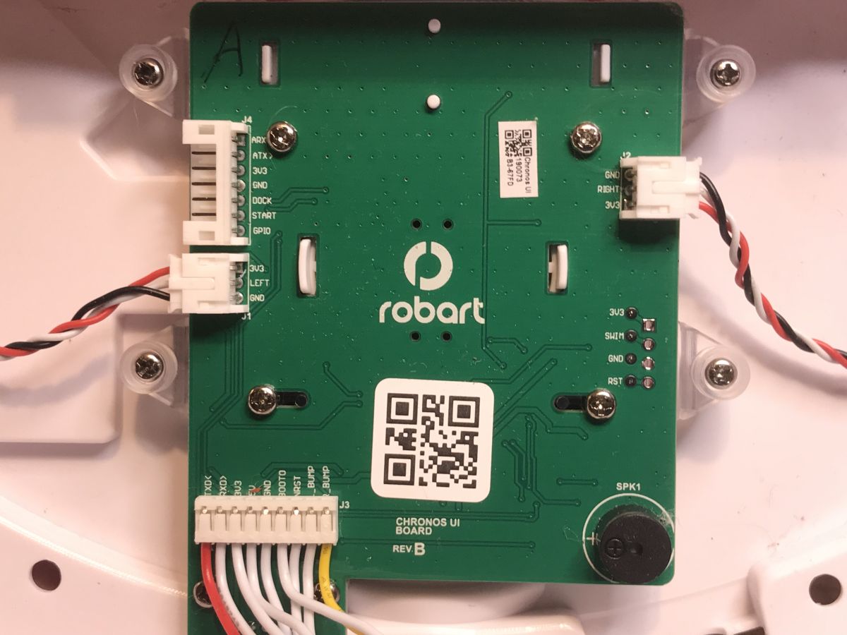

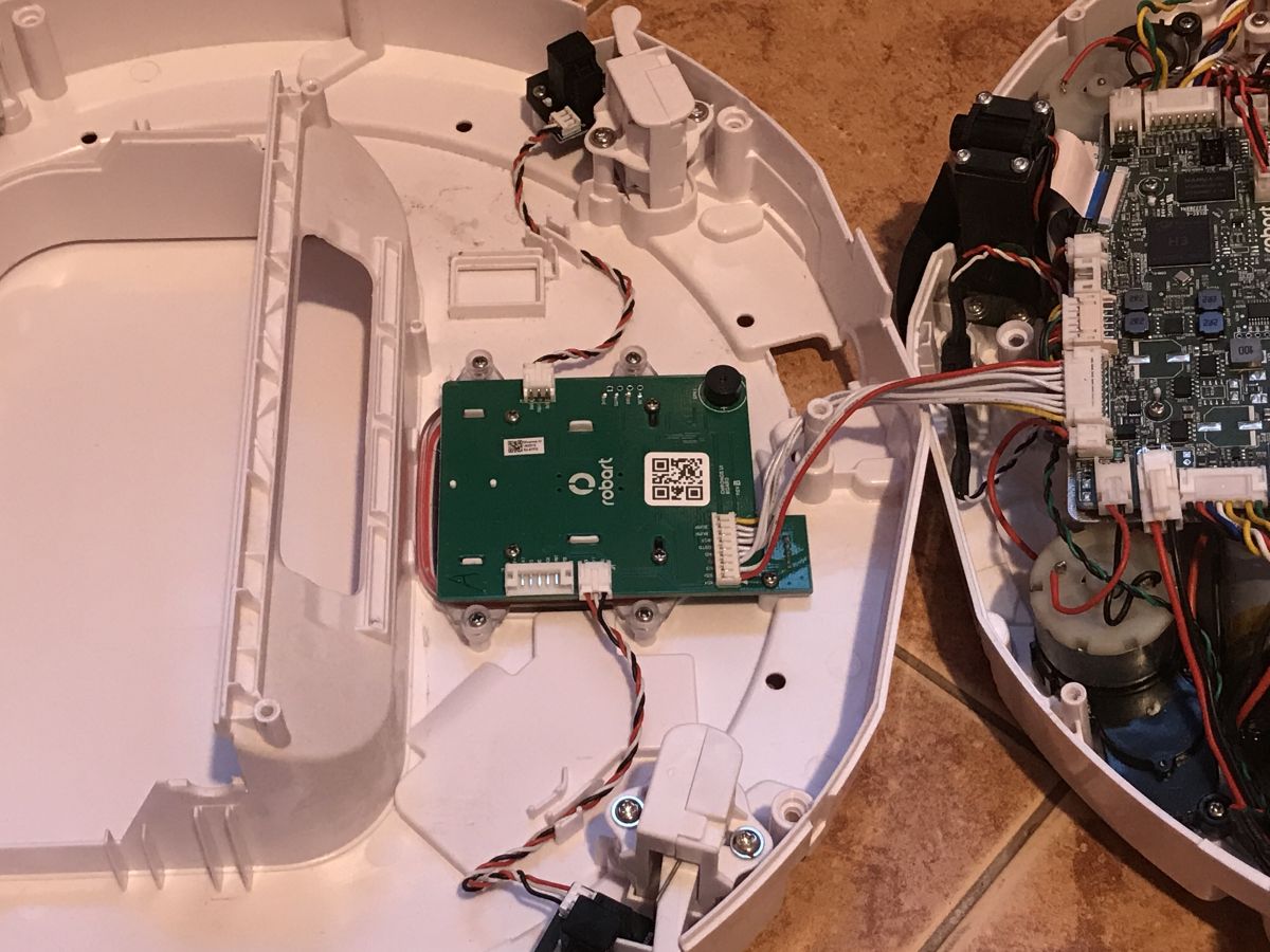

    Płyta główna oraz płytka od przycisków i diod LED stanu:
    Tu widać podłączenie prawego i lewego czujnika zderzeniowego:
    robart Chronos UI Board Rev 2
    (UI to skrót od User Interface).

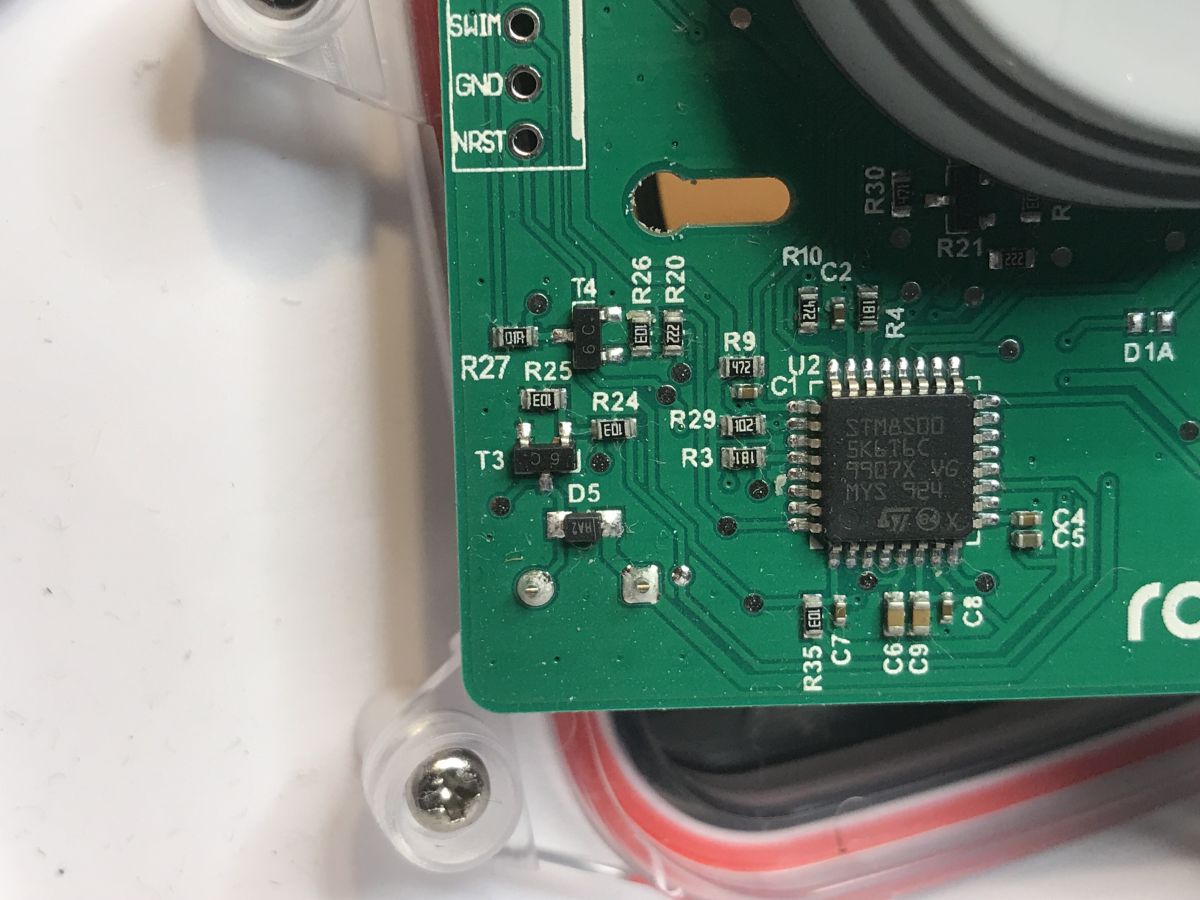

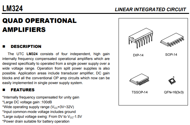

    Komunikacja z płytą główną odbywa się przez UART (RX/TX), czyli na tej płytce pewnie jest mikrokontroler lub jakiś układ scalony...
    Złącza trzypinowe podpisane "3V3, Left, GND" oraz "3V3, Right, GND" to złącza do czujników zderzeniowych (obudowa wokół lekko się poruszała i wciskała microswitche gdy odkurzacz trafił w przeszkodę).

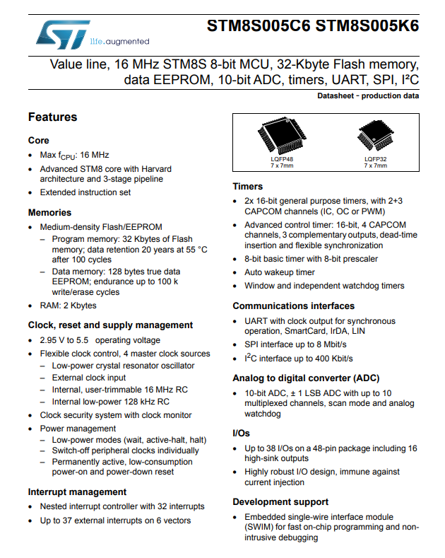

    Druga strona PCB:

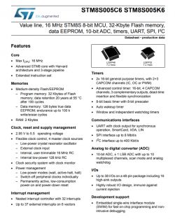

    STM8S005K6T6C, 16 MHz STM8S 8-bitowy mikrokontroler z 32KB Flash, peryferiami obejmującymi UART, SPI, I2C.

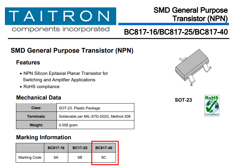

    Tranzystor 6C - BC817:

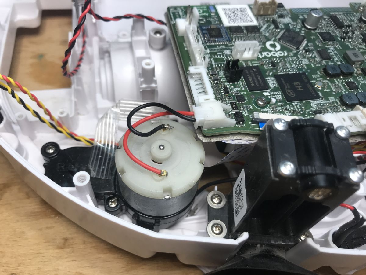

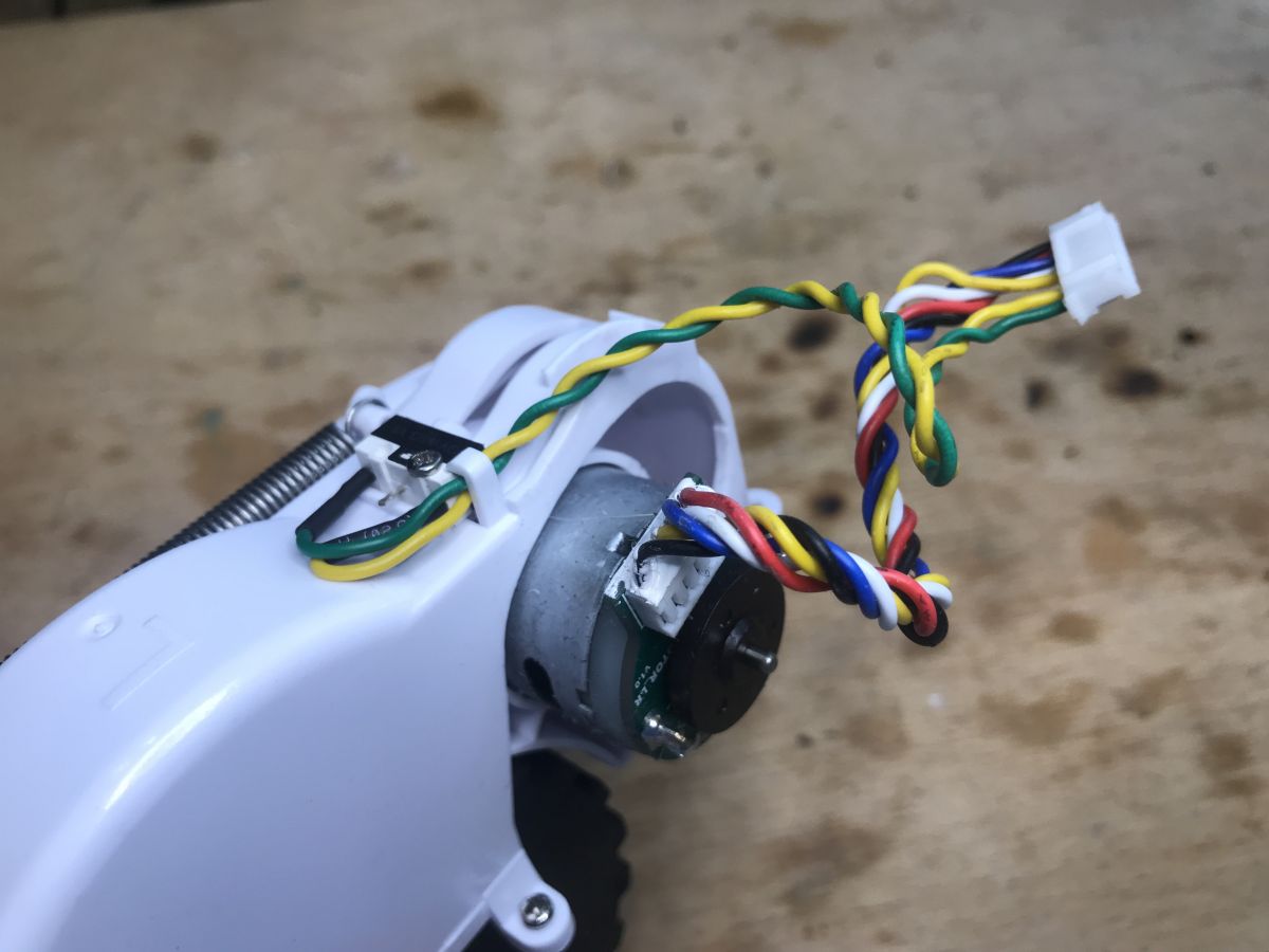

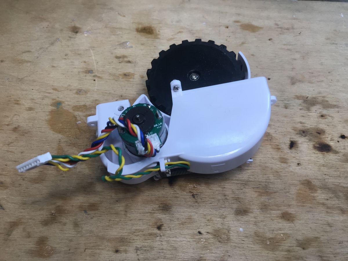

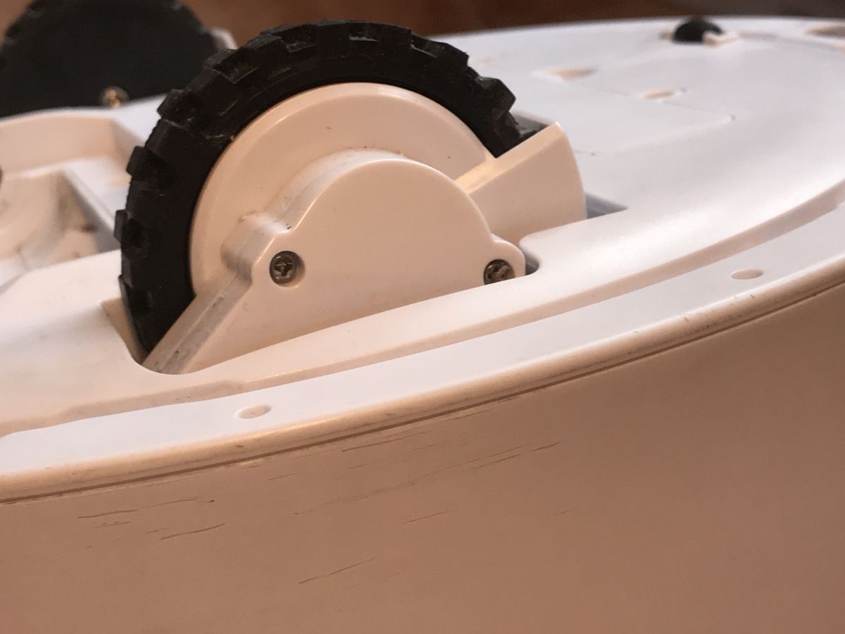

    Demontaż modułu z kołem:

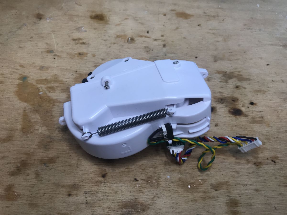

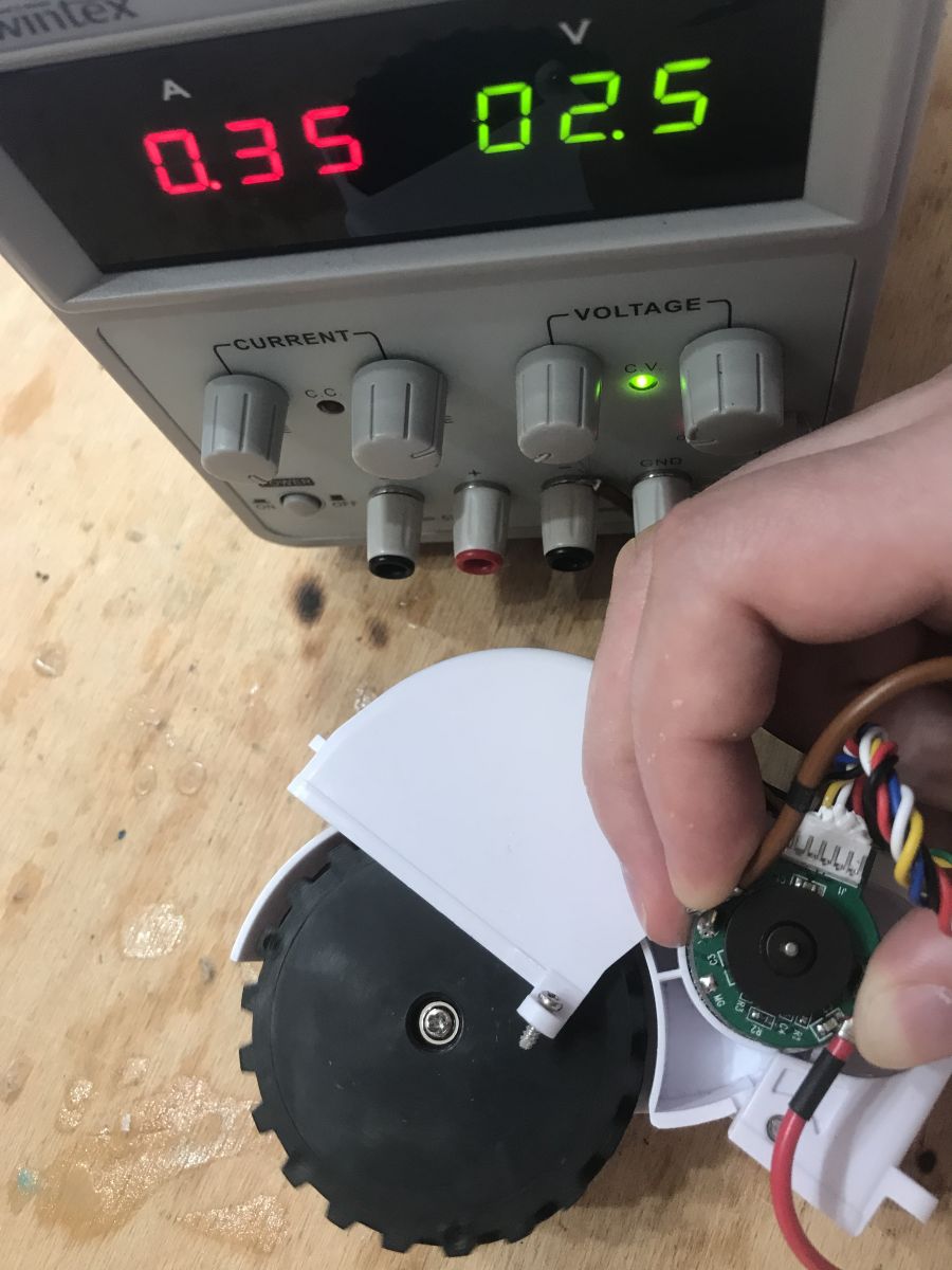

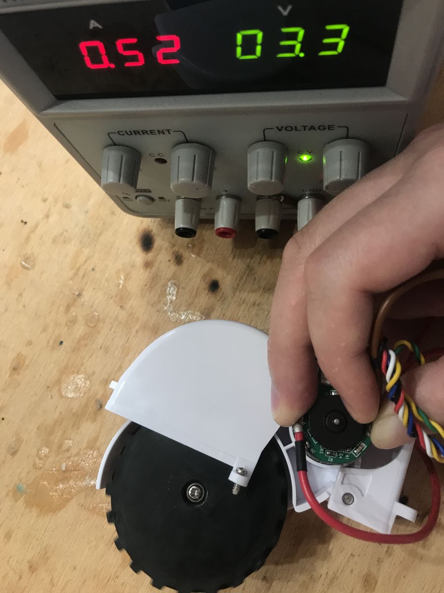

    Moduł z kołem (są dwa takie, jeden prawy, drugi lewy):
    Wygląda na to, że osobno tu mamy zasilanie silnika DC i osobno feedback.
    Koło zdaje się pracować przy około 3V 0.35A:

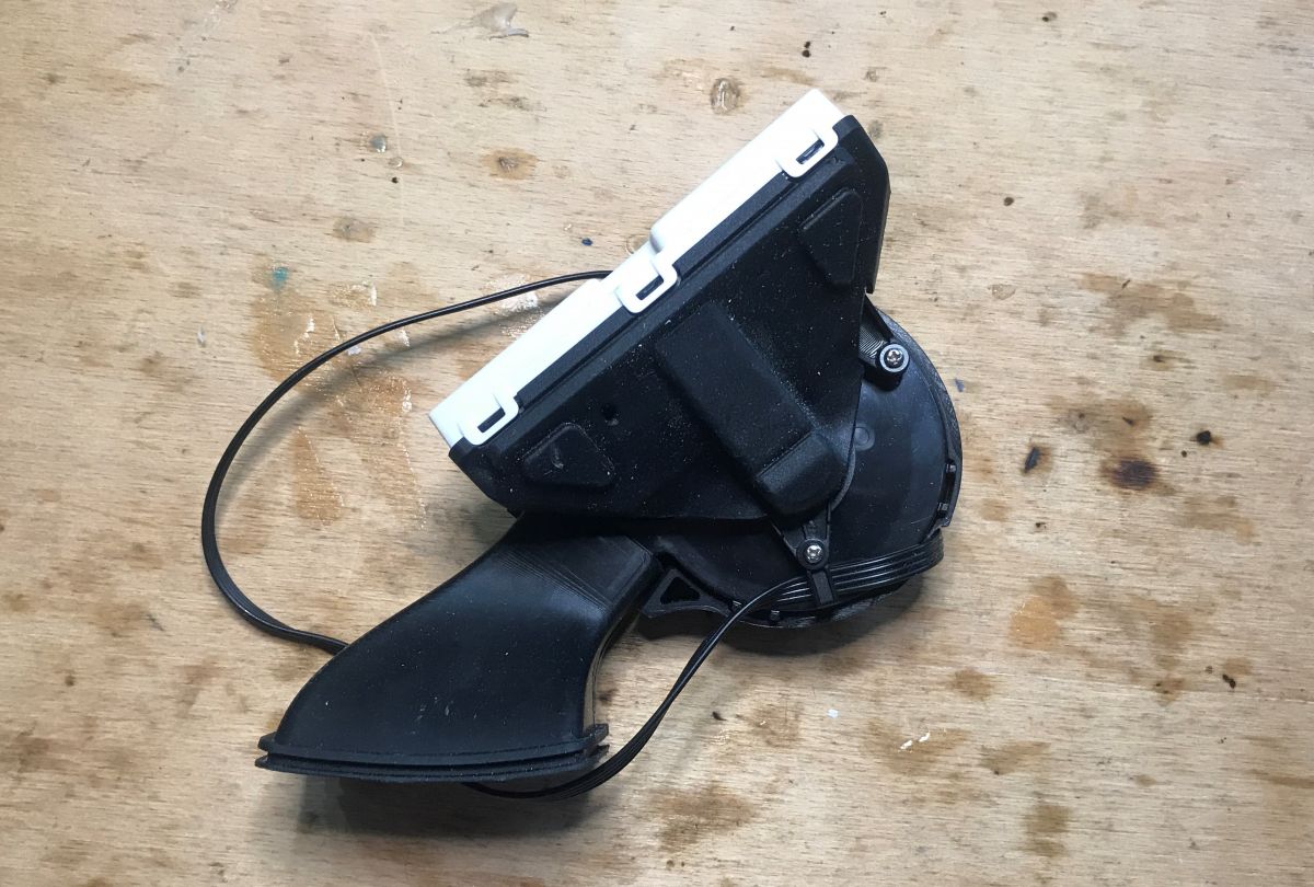

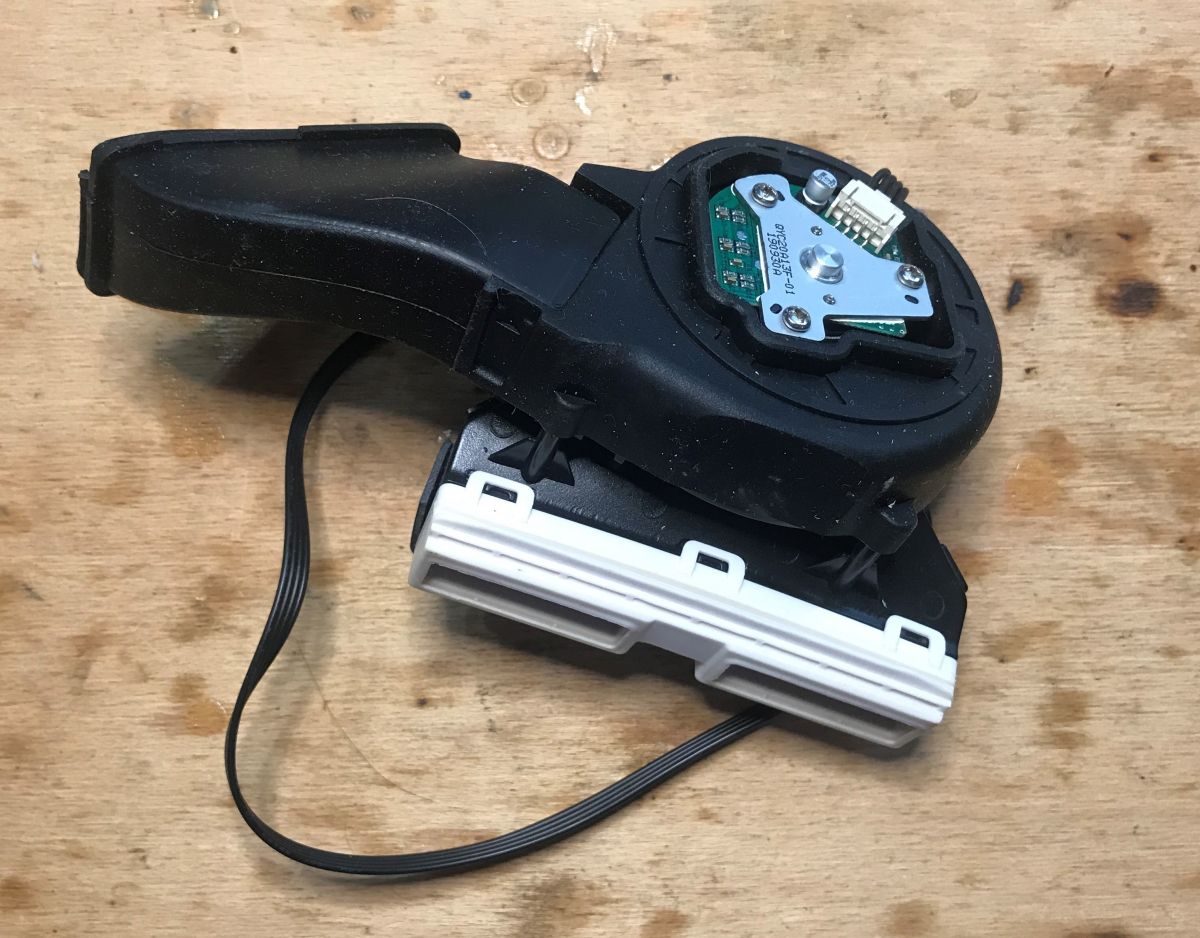

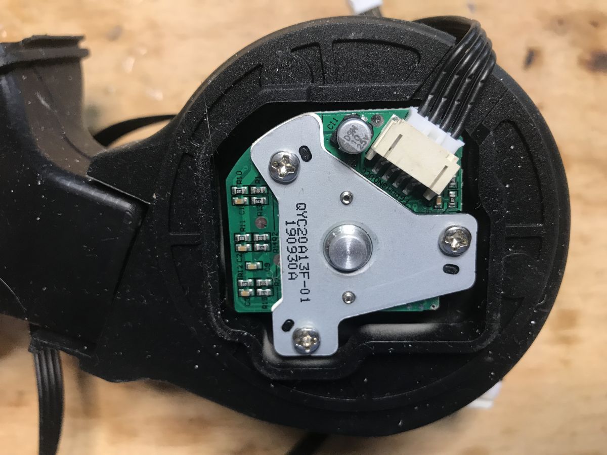

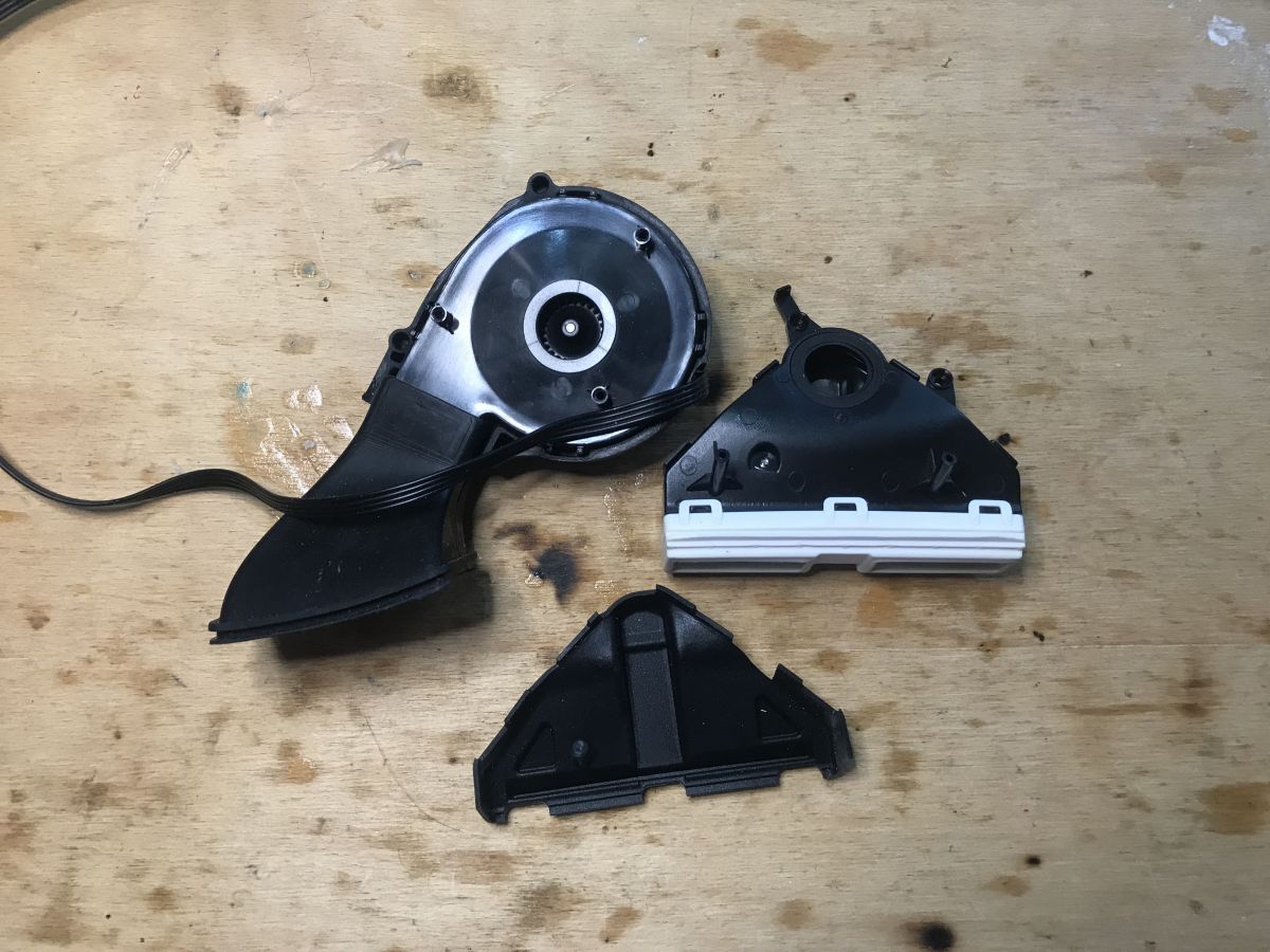

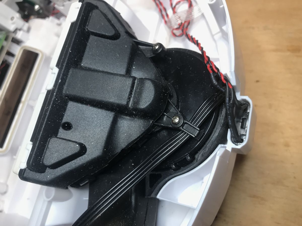

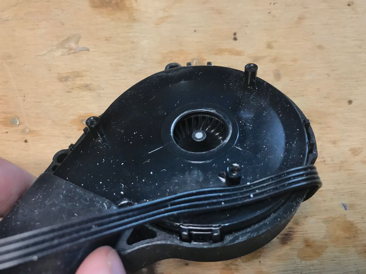

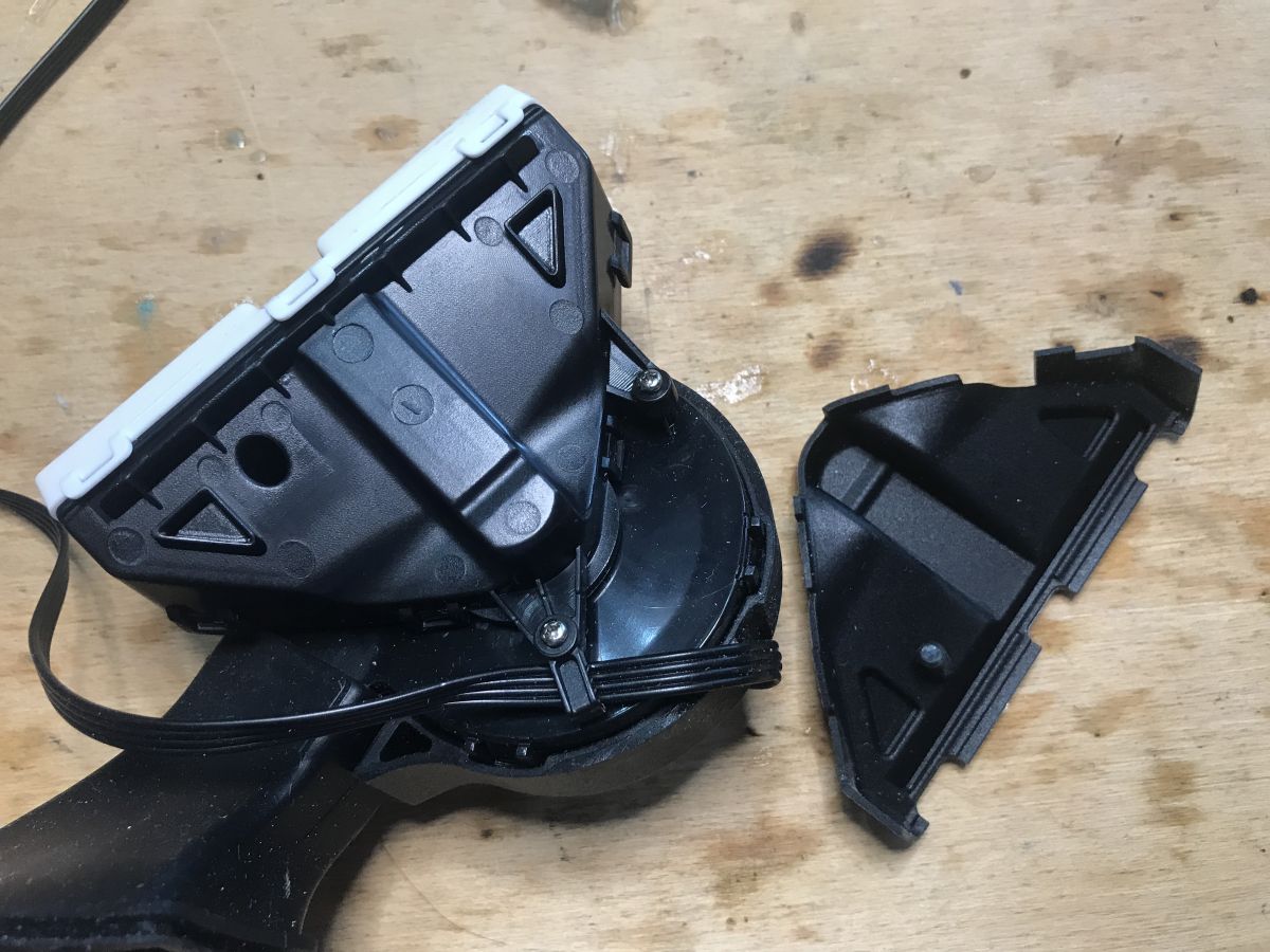

    Demontaż silnika i ssawki (tam też jest mały filtr):
    Oznaczenie: QYC20A13F-01 190930A

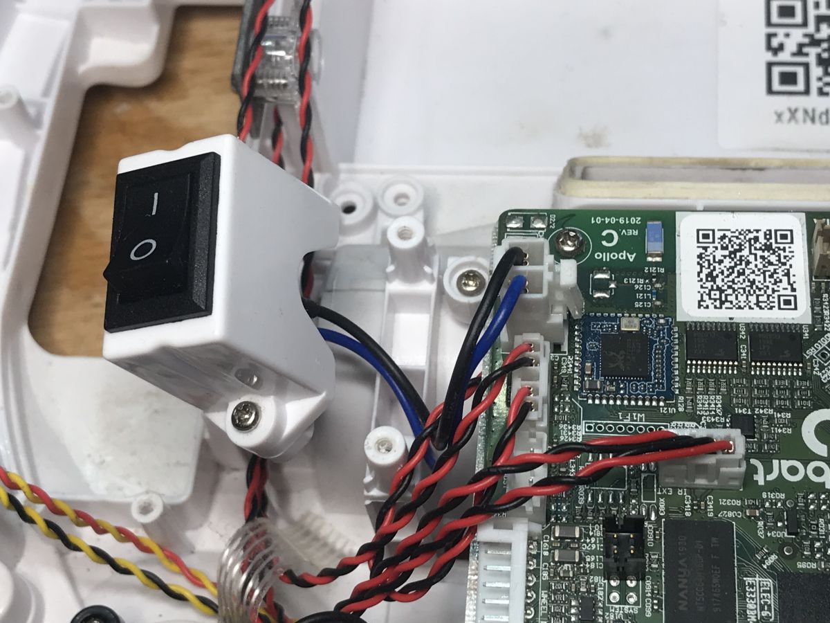

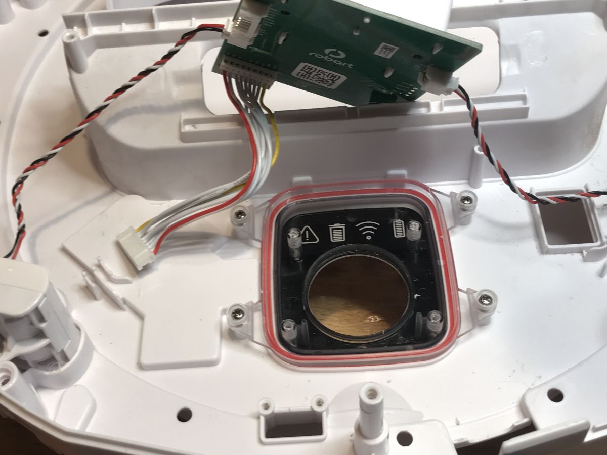

    Demontaż głównego przycisku power:
    Demontaż głównej płyty:

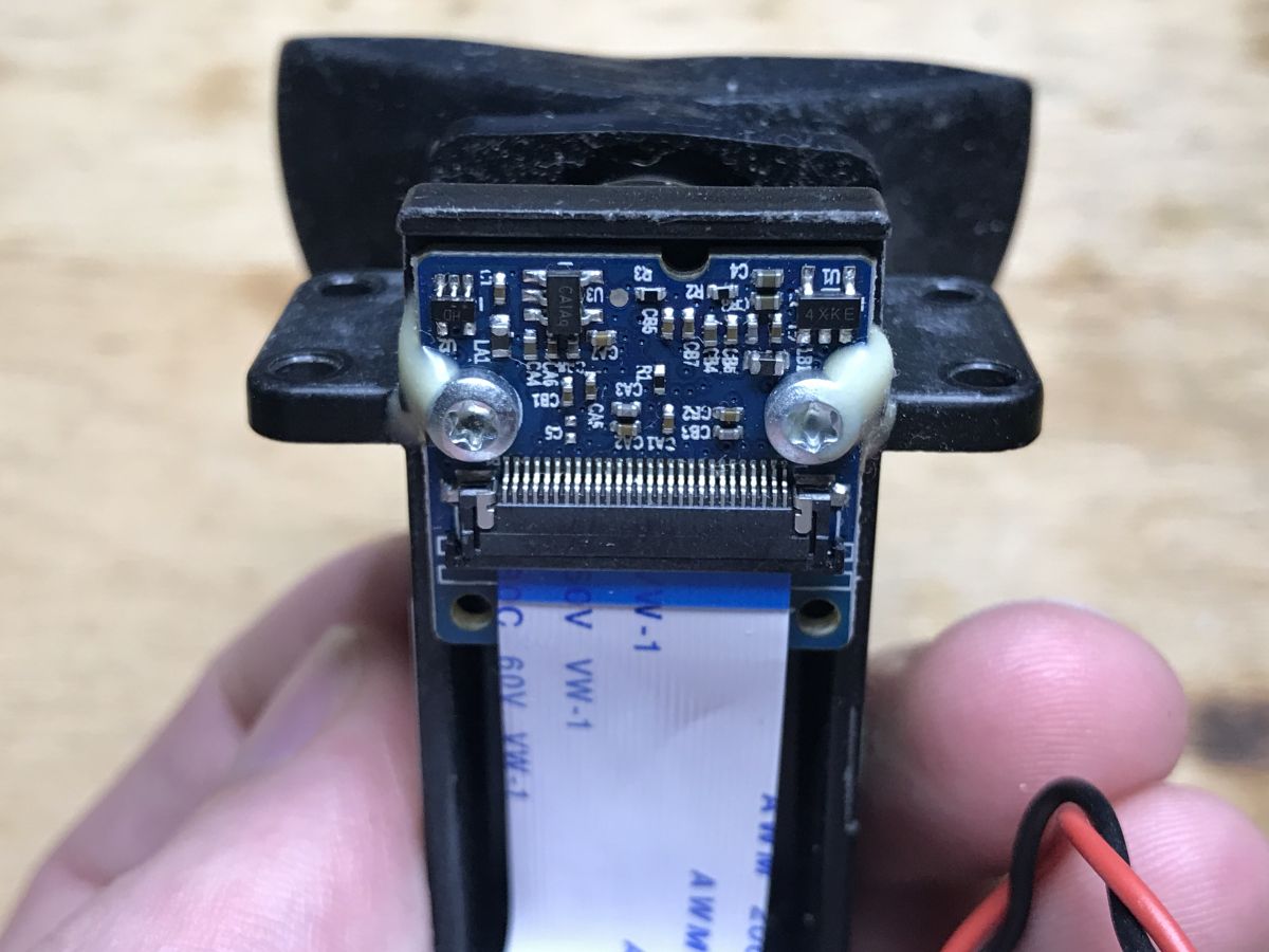

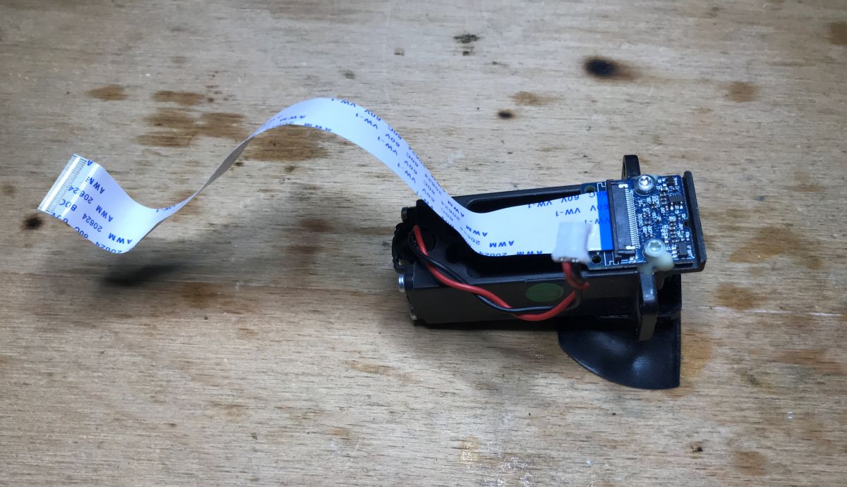

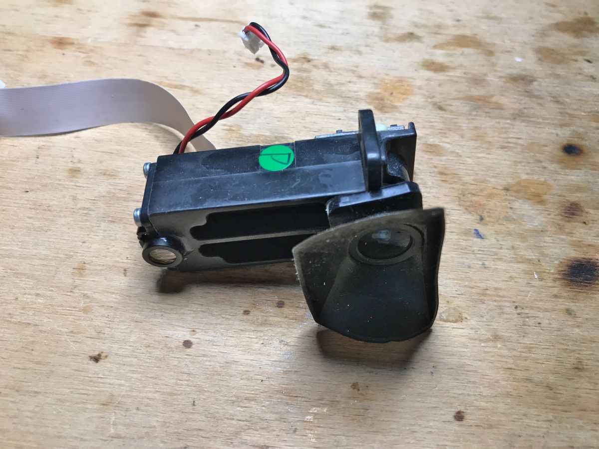

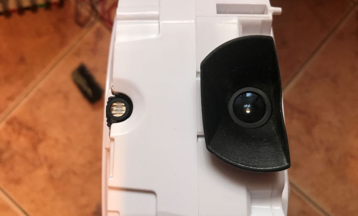

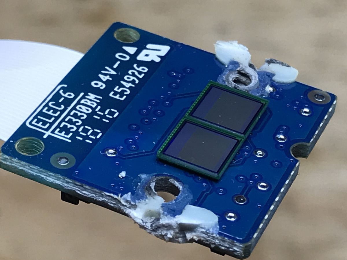

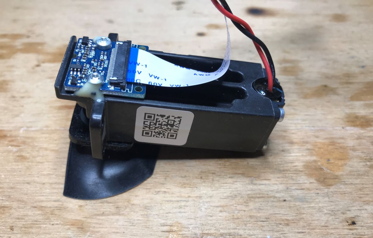

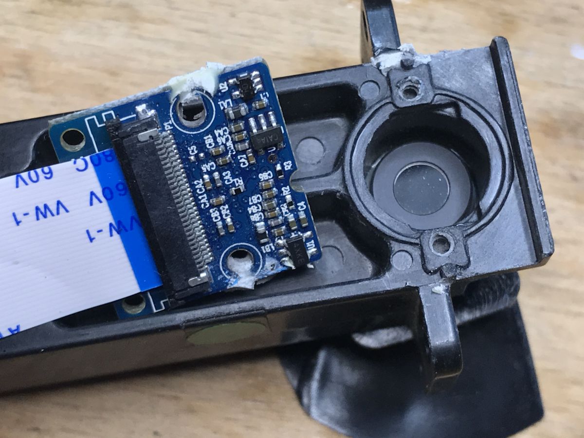

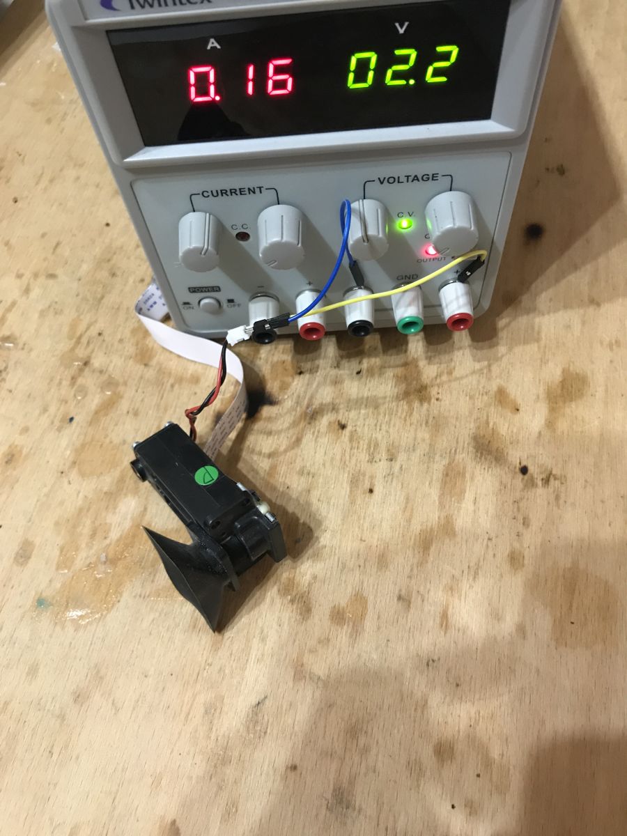

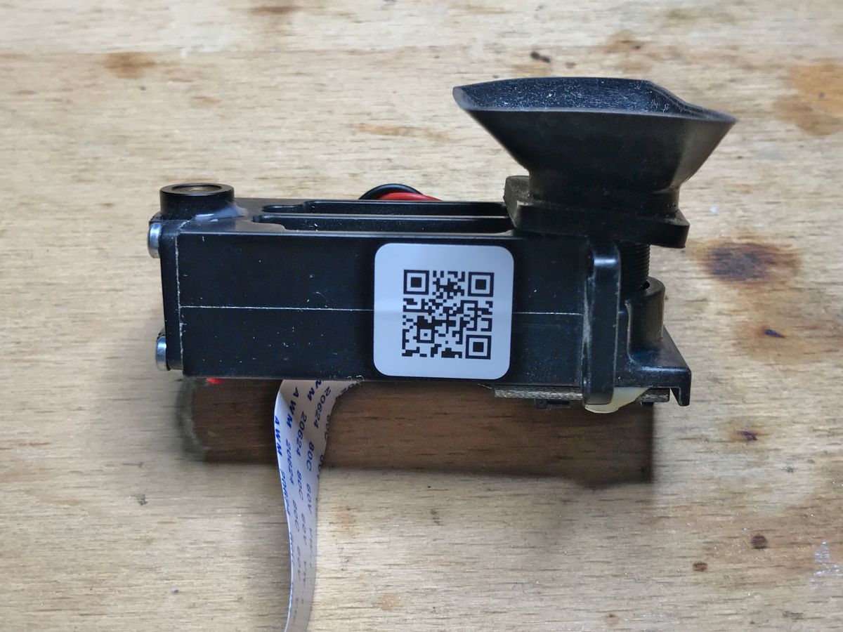

    Teraz element który wygląda mi na kamerę IR, czy to jest ten ich laserowy czujnik?
    Po odkręceniu płytki, widać soczewkę...
    Oznaczenie: ELEC-6
    E33380BM E54926
    Detektor/matryca:

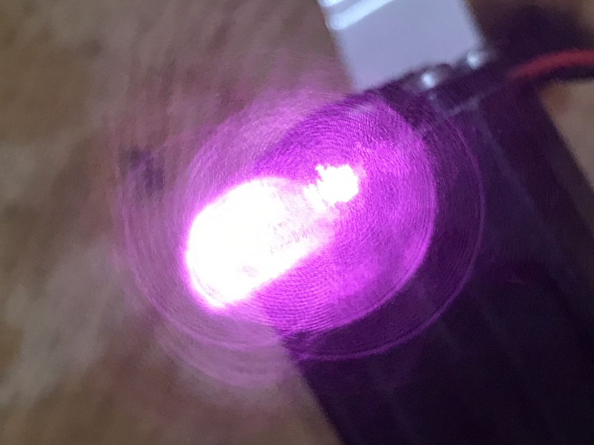

    Obecna tam dioda wygląda mi na IR, można ją odpalić na dość niskim napięciu:
    Dość mocno ją widać w obiektywnie aparatu bądź telefonu komórkowego:
    Nie wiem na ten moment jak dokładnie ten czujnik działa. Być może ta kamera też widzi tylko w IR i w ten sposób odkurzacz wykrywa przeszkody.

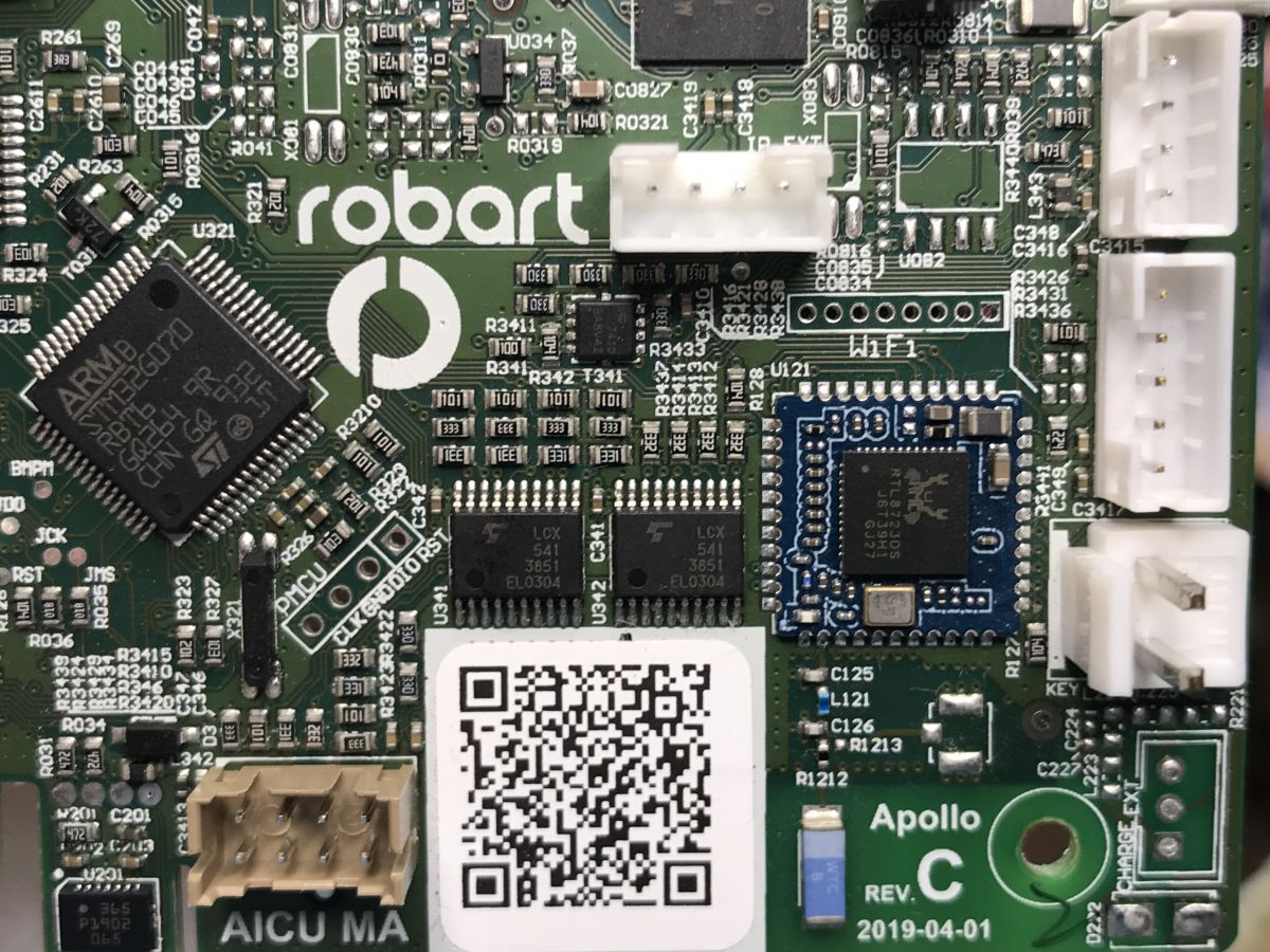

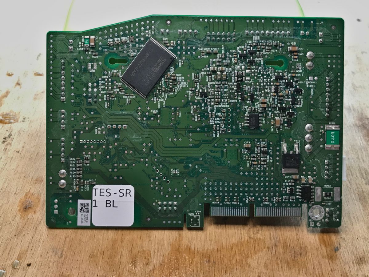

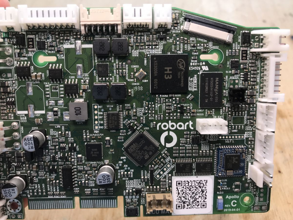

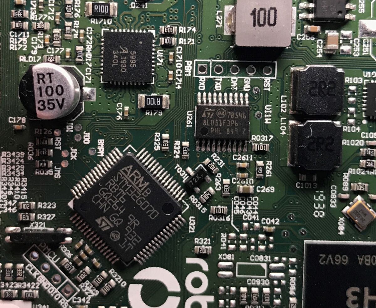

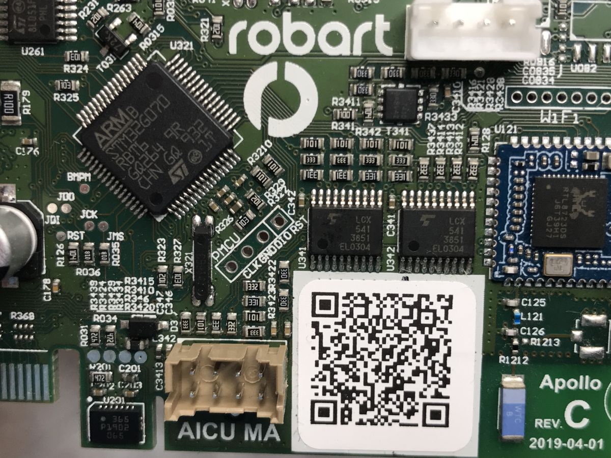

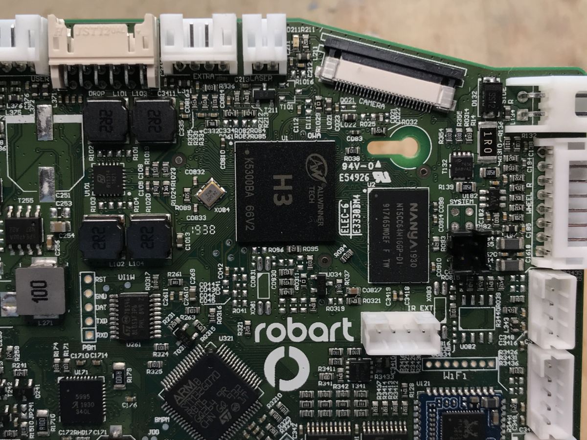

    Płyta główna odkurzacza
    Płyta główna po demontażu:

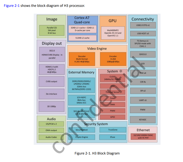

    Sercem odkurzacza jest układ SoC - System On Chip - AllWinner H3:
    Inaczej sun8iw7p1; czterordzeniowy procesor wykonany w technologii 40nm, Quad-Core ARM Cortex-A7 @ 1.296GHz; ten sam który używany jest na płytkach Orange Pi Zero oraz Orange Pi One.
    Schemat blokowy:
    Więcej informacji w jego dokumentacji:
    https://linux-sunxi.org/H3

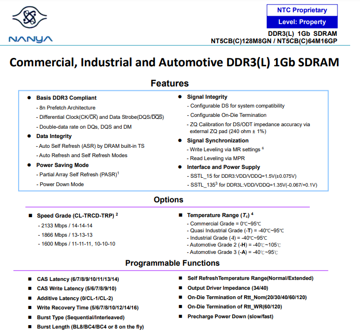

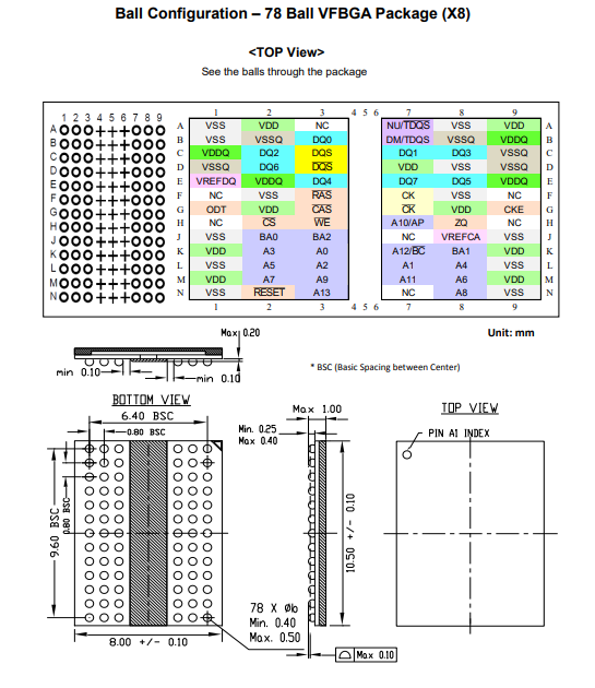

    Obok jest NT5CC64M16GP-DI produkcji Nayna, pamięć DDR3(L) 1Gb SDRAM:
    Pamięć jest też w obudowie BGA:

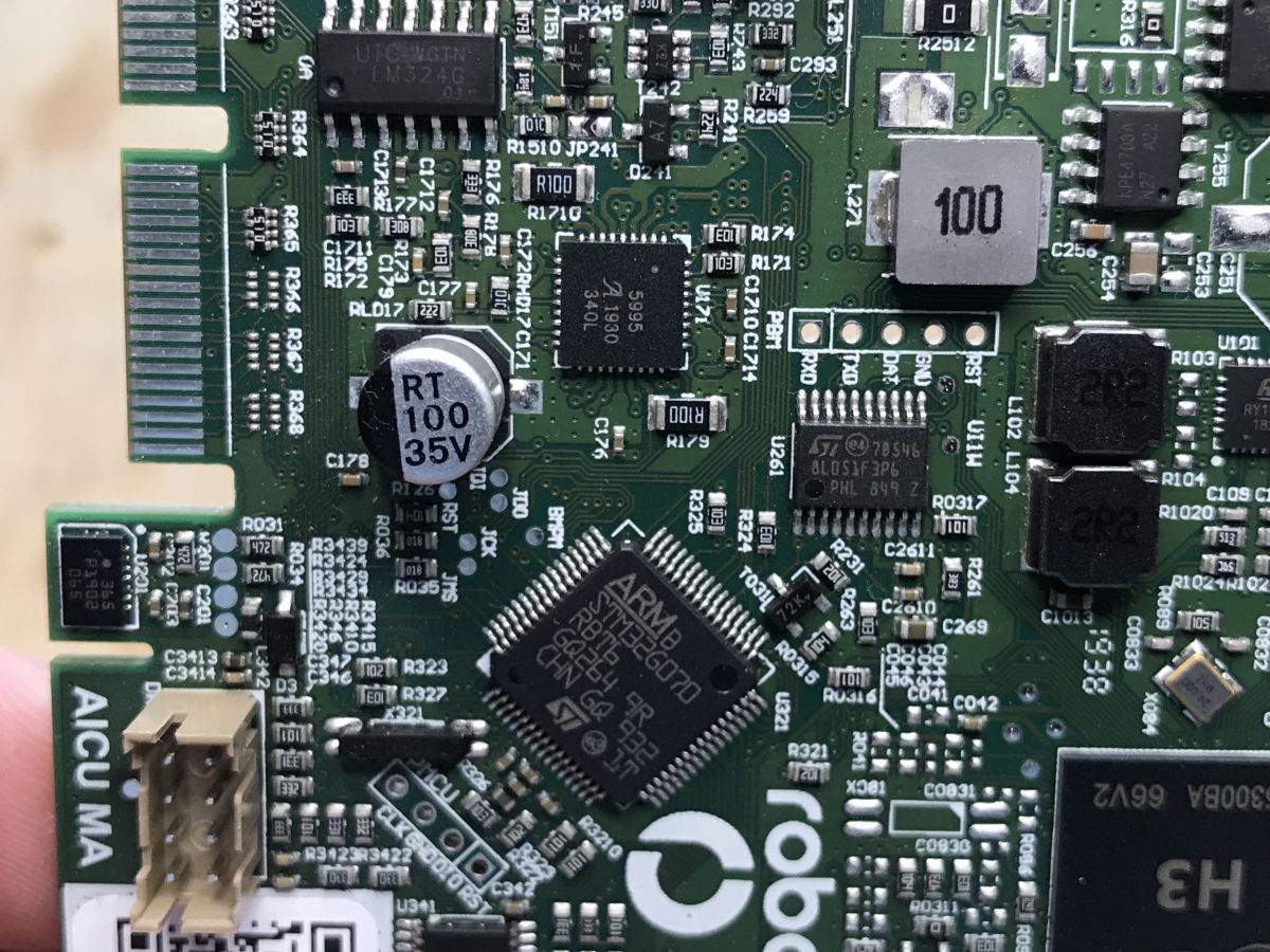

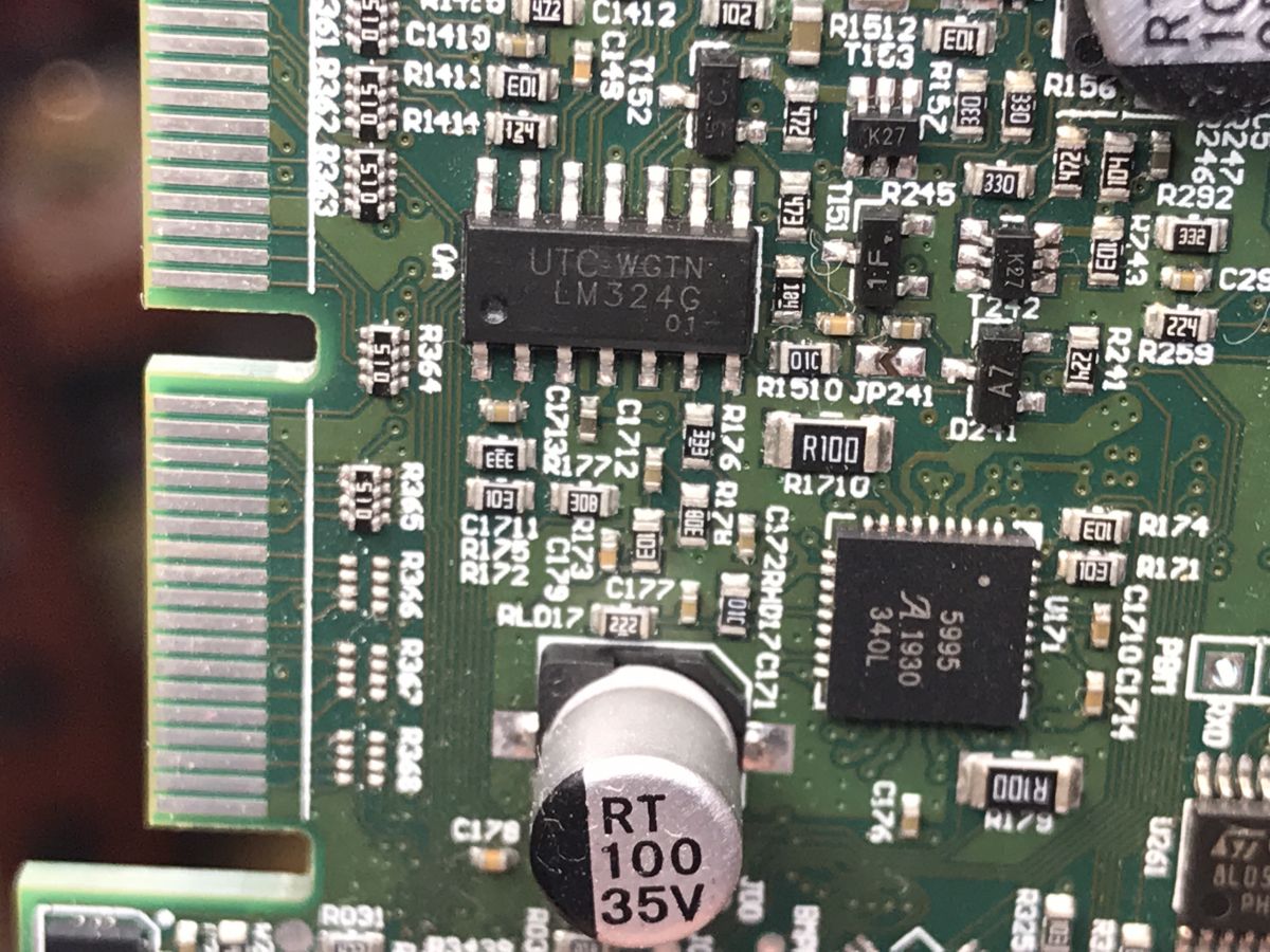

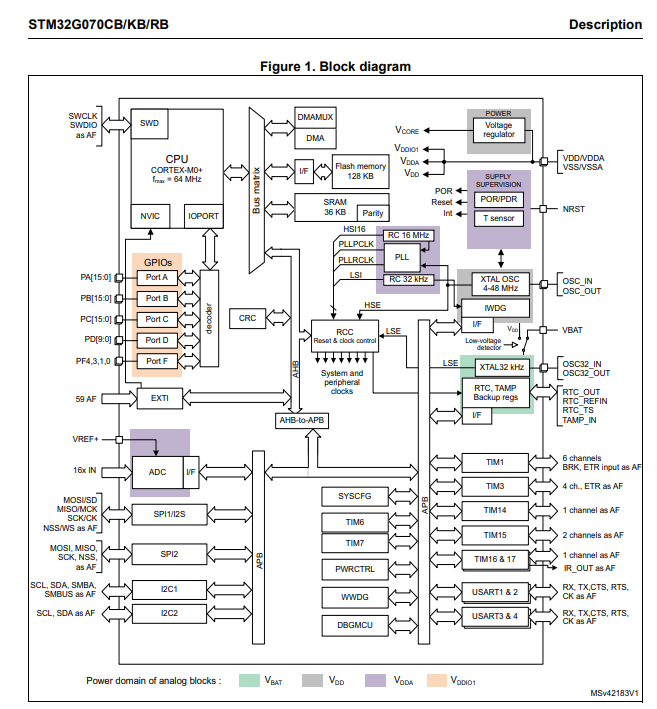

    Oprócz tego w pobliżu jest też mikrokontroler STM32G070 (Arm® Cortex®-M0+ 32-bit MCU, 128 KB Flash, 36 KB RAM), czyli H3 nie jest tu odpowiedzialny za wszystkie obowiązki:

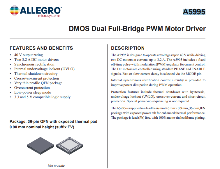

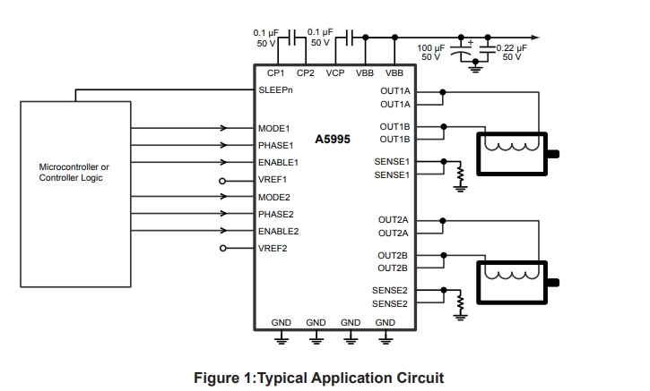

    Silnikami DC steruje 5995 (A5995), podwójny mostek H w obudowie QFN:
    Napięcie do 40V, prąd do 3.2A.
    Aplikacja A5995:

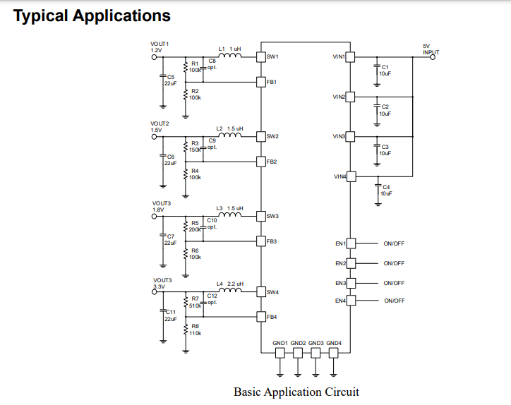

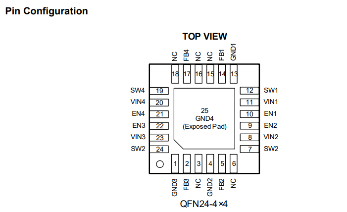

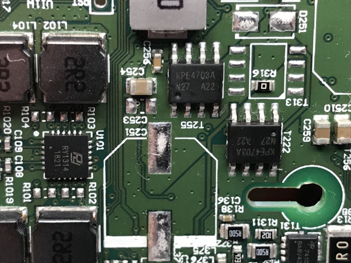

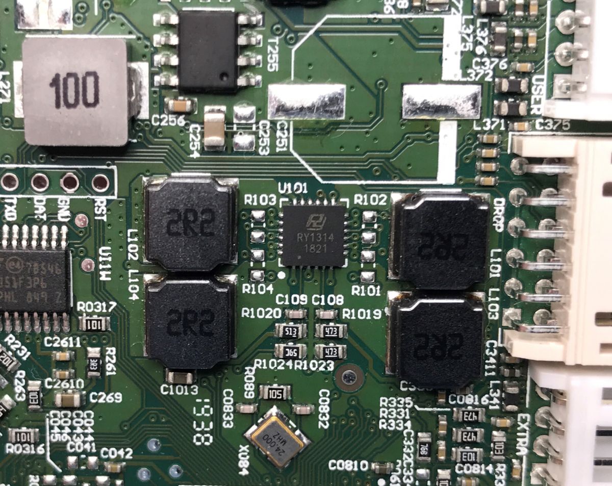

    Jeśli chodzi o zasilanie, to mamy tu potężną przetwornicę step down na RY1314, te elementy obok podpisane 2R2 to nie rezystory, to dławiki:
    5.5V, 2A, częstotliwość pracy aż do 1.2MHz:
    Aplikacja; widzimy 4 osobne induktory i 4 napięcia wyjścia, tak jak na PCB:
    Pinout:

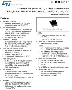

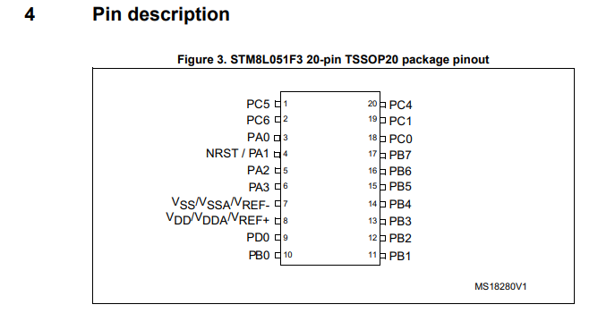

    Obok jest kolejny mikrokontroler, tym razem jednak 8 bitowy. Tuż obok portu który wygląda na port UART bądź do programowania (RST,GND, DAT, RXD, TXD). Ten mikrokontroler to STM8L051F3, raptem 8KB Flash i 256 bajtów EEPROM.

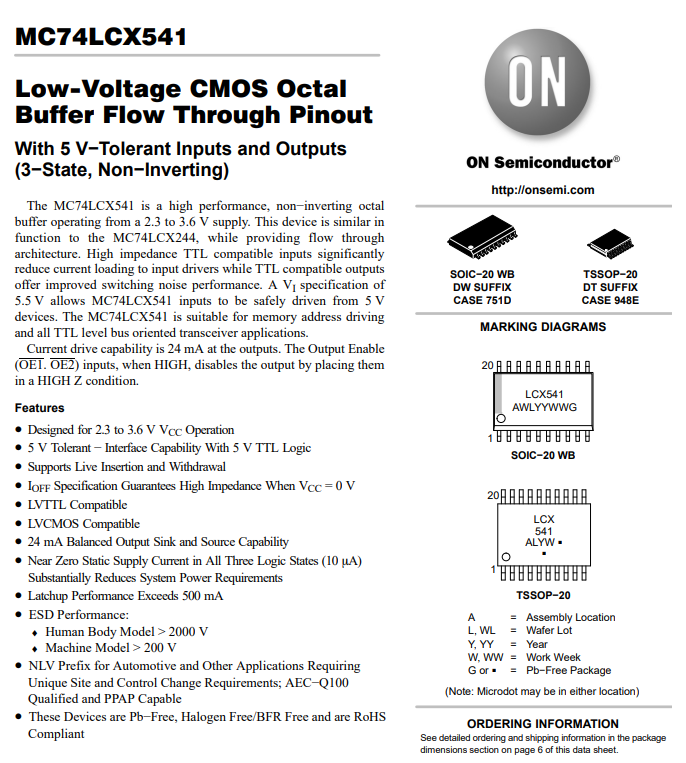

    Dwie sztuki MC74LCX541, tym razem to tylko oktalny bufor:

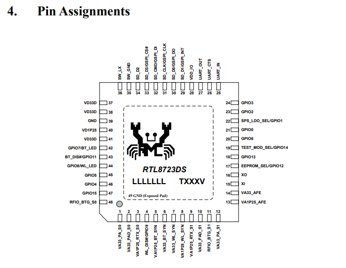

    Teraz znacznie ważniejszy element. Moduł WiFI od Realteka, RTL8723DS, przylutowany powierzchniowo.
    Ten moduł też wspiera Bluetooth, komunikuje się z hostem przez SDIO i UART:
    Występuje w różnych wersjach - wspólna lub dwie osobne anteny.
    Pinout:
    Oczywiście wokół jest jeszcze mnóstwo drobnicy, typu LM324:
    Tuż obok coś ciekawego, co być może bierze udział w sterowaniu którymś silnikiem (może załącza silniki od szczotek, bo one kręcą się tylko w jedną stronę, więc nie potrzeba mostka H, tylko wystarczy PWM + MOSFET), a mianowicie KPE4703A:
    Obudowa początkującemu sugerowałaby coś innego, ale to jest właśnie tranzystor MOSFET w obudowie SOP-8.
    Podobne też są np. w przetwornicach step down, step up, itp (niektóre przetwornice mają kontroler+klucz w jednej obudowie, inne osobno).
