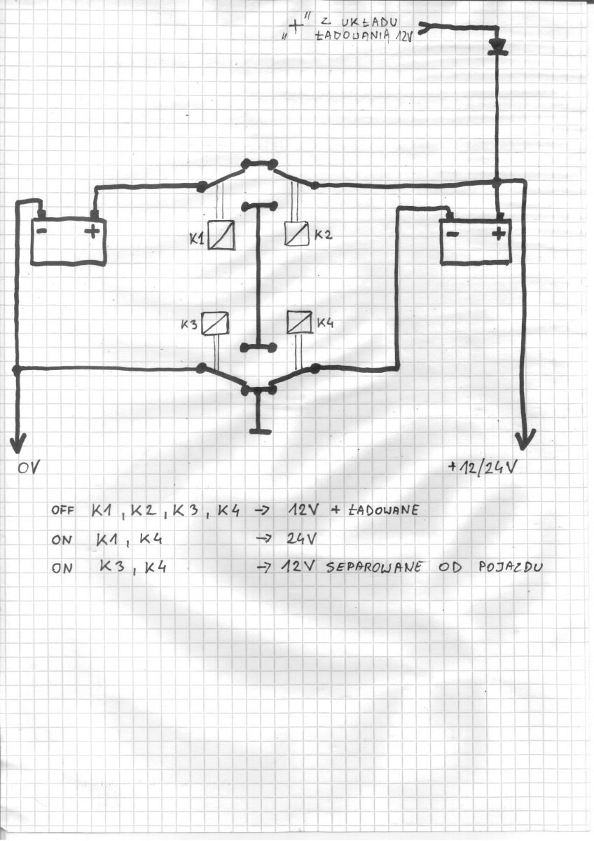

    Schemat ideowy systemu sterowania cewkami z przełączaniem napięć 12V i 24V.
    Przesyłam poglądowy schemat mojego pomysłu. Oczywiście można wprowadzić pewne modyfikacje i poprawki ale zasadniczo idea jest zachowana. W zakresie sterowania cewkami też można robić cuda, np. załączanie pełnym napięciem, a podtrzymanie obniżonym ale to już nie należy do tematu. Warto zaznaczyć, że przełączanie odbywa się, gdy nie płynie żaden prąd albo płynie znikomy więc o trwałość styków zupełnie bym się nie martwił.

    Chyba tylko styczniki od wciągarek mają przełączne styki na duże prądy, większość styczników ma jeden styk normalnie otwarty.
    Czy w tym aucie można zamontować dodatkowy alternator 24V?
    Czy brałeś pod uwagę opcję stałego połączenia 2 akumulatorów 12V w szereg, wyjście 12/24V z odczepów, a drugi akumulator ładowany z instalacji auta przez przetwornicę z separacją galwaniczną?

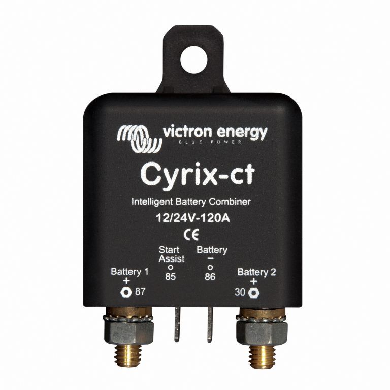

    Zobacz czy możesz czymś takim rozwiązać ten problem:
    Inteligentny łącznik akumulatorów Victron Energy Cyrix-ct, 12/24V-120A.
    Inteligentny łącznik akumulatorów Victron Energy Cyrix-ct z ochroną przed przeciążeniem i przegrzaniem.

    Stosowanie kilku prostych, niezależnych przekaźników chyba trzeba odrzucić. Niech się któryś styk sklei (co przy kilkuset amperach jest możliwe) i już mamy fajerkę. W przełączniku dźwigniowym nie jest to możliwe - jeden styk MUSI rozłączyć, żeby inny połączył. A tu jeden pozostał zwarty, my prądem aktywujemy drugi styk i puszczamy prąd akumulatora na zwarcie. Bez bezpiecznika w obwodzie! Nie za fajna perspektywa…
  • #16 20733697
    kkknc
    Posty: 23527
    Pomógł: 1907
    Ocena: 6640
    Dlatego pisałem o blokadzie mechanicznej. Nie załaczysz jednego jak nie wyłączysz drugiego.
