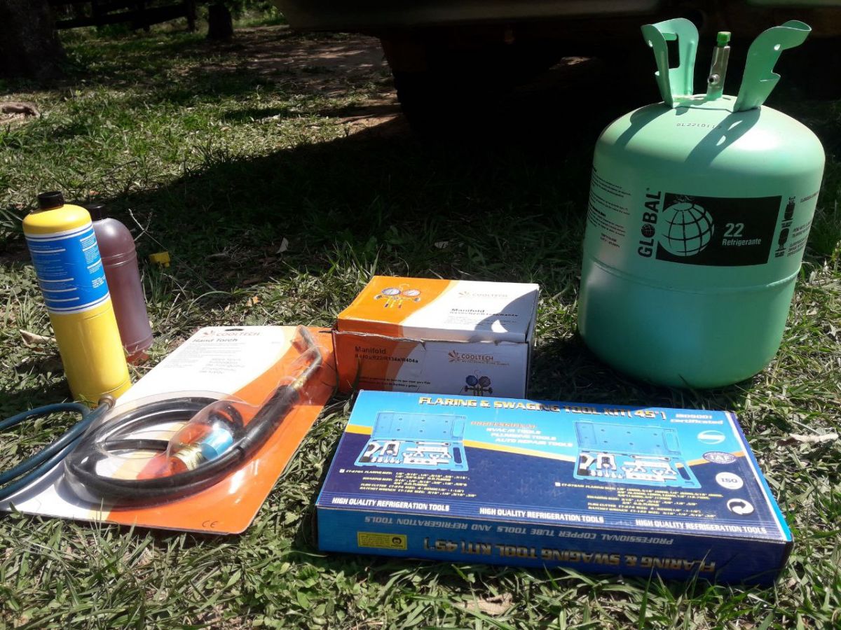

    Narzędzia jak się okazało są łatwo dostępne i tanie. Zakupiłem palnik, gaz, pręty (do lutowania twardego), zestaw do kielichowania, manometry, 4kg butlę gazu R22 (tak jest tu nadal dostępny za cenę - w przeliczeniu niecałe 50zł/kg.), olej, wagę.

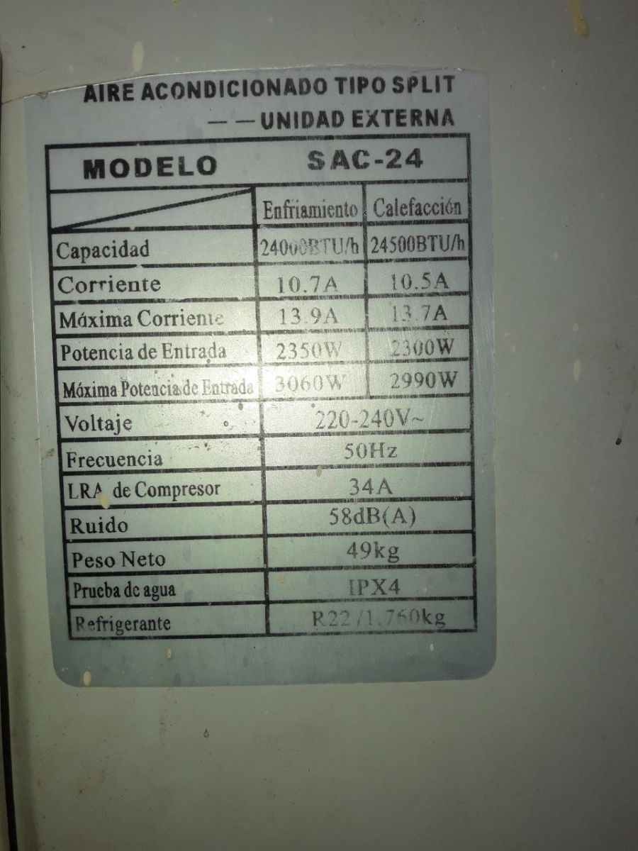

    System pobiera raczej zbyt mało prądu. Wg tabliczki powinno być to około 11A a pomiar wskazuje niecałe 7A.

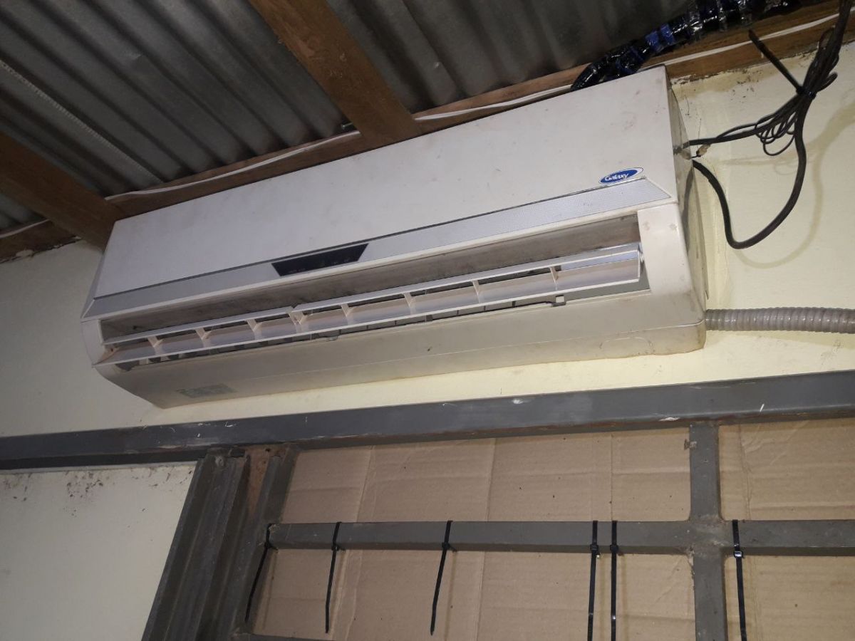

    W załączeniu trochę fotek.

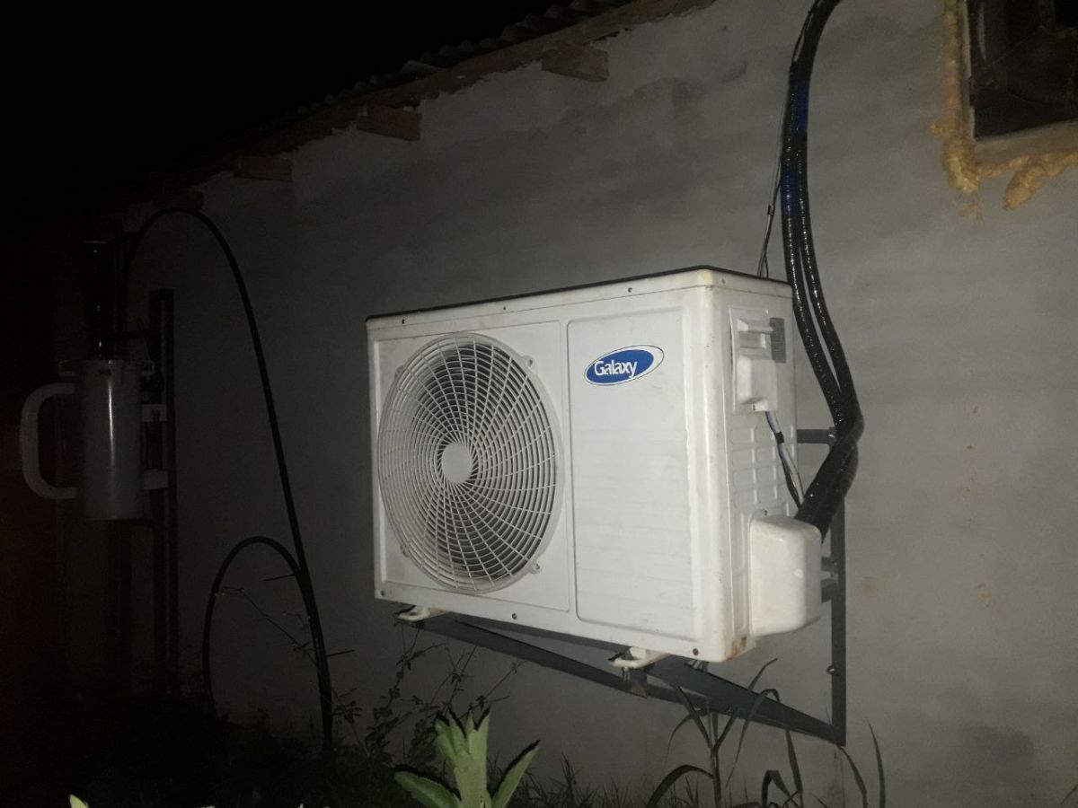

    Zewnętrzna jednostka klimatyzatora Split zamontowana na ścianie budynku. Jednostka wewnętrzna klimatyzacji zamontowana pod sufitem. Zestaw do napełniania klimatyzacji z butlą R22 na trawie Tabliczka znamionowa jednostki zewnętrznej klimatyzatora typu split

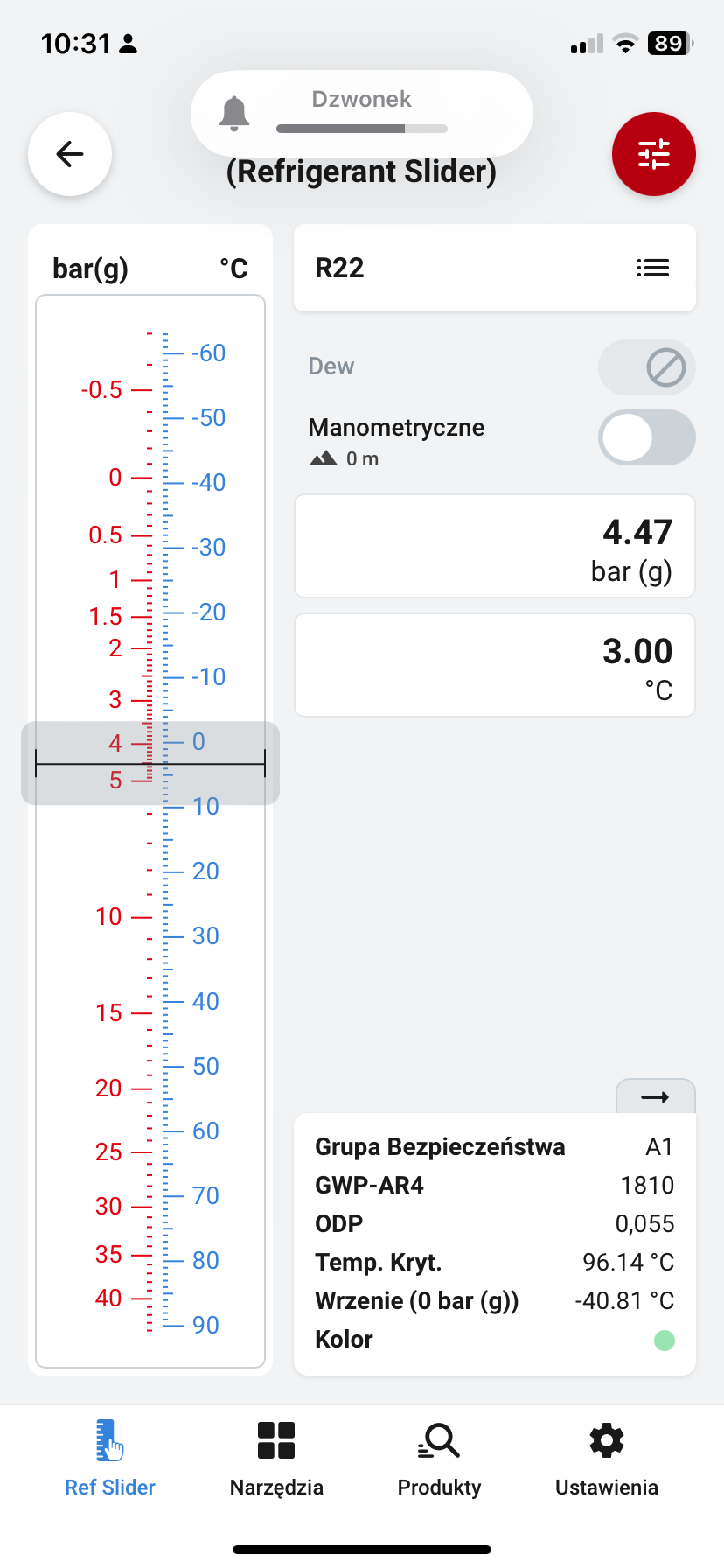

    Zmierz ciśnienie podczas pracy sprężarki. Dla danego ciśnienia odpowiada odpowiednia temperatura ssąca. Jeśli twoje manometry nie mają danego czynnika można pobrać aplikację i tam to sprawdzić. W moim przykładzie ciśnienie pracy wynosi 4.47bar co odpowiada temperaturze 3 stopni C. Jeśli układ działa poprawnie powinieneś mieć przegrzanie na poziomie 7~8 stopni czyli na pomiar termometrem rury ssącej powinien wykazać 10~11 stopni.
    Zrzut ekranu z aplikacji do kontroli ciśnienia i temperatury czynników chłodniczych z wybranym czynnikiem R22.

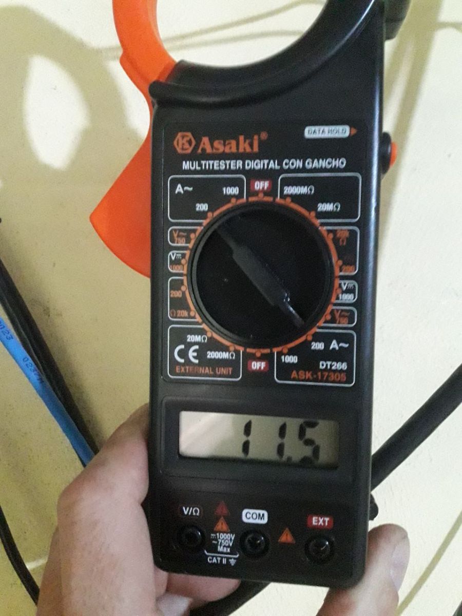

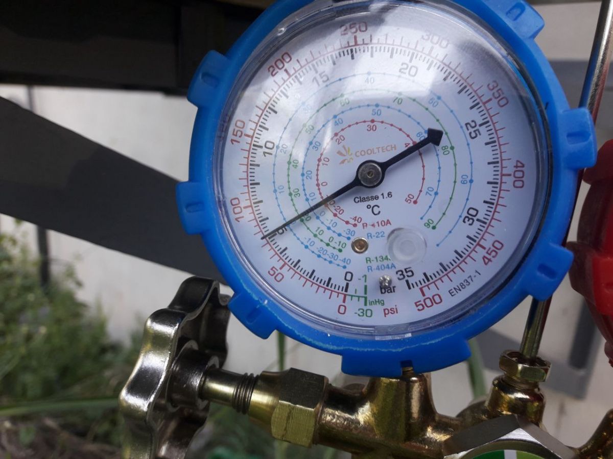

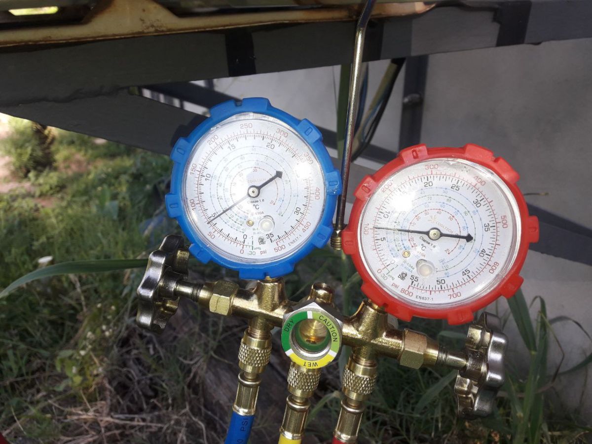

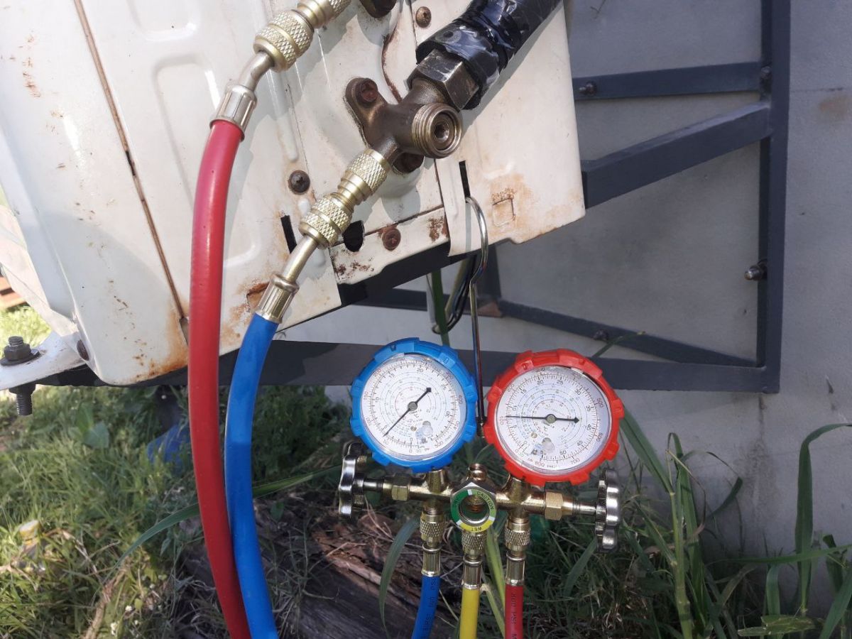

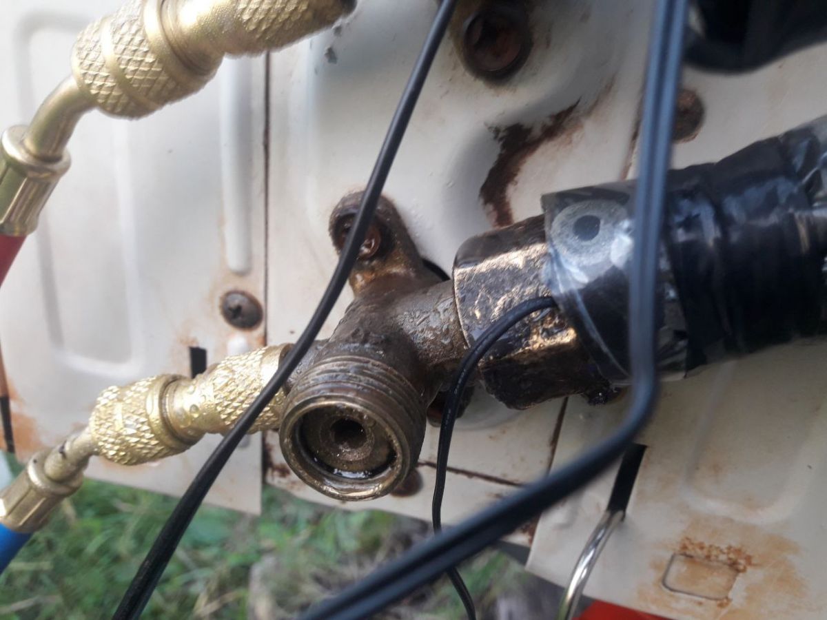

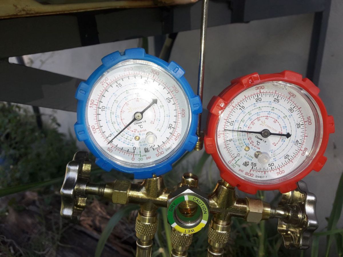

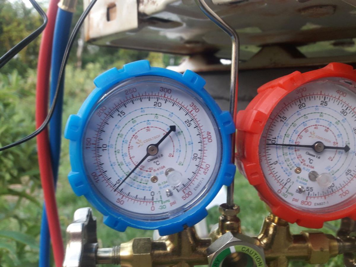

    Dzisiaj zrobiłem pomiary ciśnienia. Na początku było tak: 4 bar na LP i około 8 na HP
    Zestaw manometrów do klimatyzacji podłączony do jednostki zewnętrznej.
    Dwa manometry: niebieski i czerwony, zamontowane na mosiężnym rozdzielaczu.
    Dorzucałem po 100 g aż dobiłem 400 g, co dało takie ciśnienia: 4,8 na LP i poniżej 8 na HP
    Dwa manometry podłączone do instalacji pomiarowej, z manometrami wskazującymi różne wartości ciśnienia.
    Dopiero po dorzuceniu kolejnych 400 g udało się uzyskać 5.2 na LP, jednak HP pozostało w okolicach 8 bar.
    Manometr z niebieską obudową pokazujący ciśnienie gazu, podłączony do metalowej instalacji.

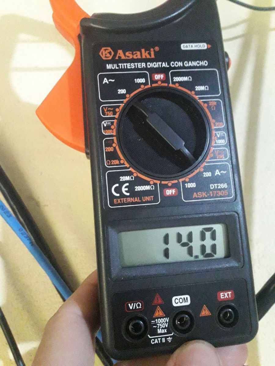

    Po tych zabiegach wydajność jakby trochę wzrosła. Wzrósł też pobór prądu - 11.5 A.
    Cyfrowy miernik uniwersalny pokazujący wartość 11,5 A
    Martwi mnie niskie ciśnienie HP.

    pejot78a napisał:
    Układ w momencie lutowania był otwarty - czyli było po prostu powietrze.
    No to nie dobrze. Wszystkie instrukcje dotyczące lutowania rurek od klimatyzacji mówią o wpuszczaniu azotu lub argonu do środka.
    Zapewne na wierzchu rurki kilka centymetrów od miejsca lutowania masz taki czarny nalot, który powinien zejść po przetarciu palcem, zostawiając na nim ciemny ślad. W środku rurki powstało dokładnie to samo. Są to tlenki miedzi które łatwo się odrywają od rurki, a jednocześnie są dosyć twarde. Pisałeś że to była gruba rurka, więc wszystko trafi do filtra i/lub do sprężarki. A to może doprowadzić ją do zatarcia.
    Jednostka zewnętrzna jak ją kupiłeś była napełniona jakimkolwiek gazem? Miała zakręcone zawory? Bo może też stała z otwartymi zaworami dłuższy czas i filtr/osuszacz też jest do wymiany.
    Jaka była temperatura na zewnątrz w czasie pomiarów manometrami? Na zegarze masz skalę dla czynnika R22. Dzięki temu patrząc na zegar możesz zobaczyć jaka jest temperatura skraplania lub odparowania.
    Ale niepokoi mnie tak mała różnica ciśnienie i tak niskie ciśnienie LP.

    Ciekawe skąd macie informacje o HP ??? Przecież w splitach nie ma możliwości go zmierzyć gdy układ pracuje w trybie chłodzenia. W trybie grzania mamy właśnie i tylko(!) HP.
    Także kolego bambus94 nie pisz bzdur, bo nie masz pojęcia o sprawie!
    W splitach obydwa porty są albo LP, albo HP w zależności od trybu pracy urządzenia.
    Także mamy pomiar ciśnienia na wlocie i na wylocie z parownika (chłodzenie) albo pomiar na wlocie i na wylocie ze skraplacza (grzanie).
    W sumie to dostajemy spadki ciśnień na wymienniku JW (różnica ciśnień między portami) wynikające z oporów przepływu czynnika przez tenże wymiennik. Nie mogą one być zbyt duże. Wg. mnie max 1 Bar dla chłodzenia.
    Natomiast 4 Bary (8-4) świadczy o poważnej nieprawidłowości.
    Temperatura była około 30stC na zewnątrz. Wewnątrz było dużo więcej.

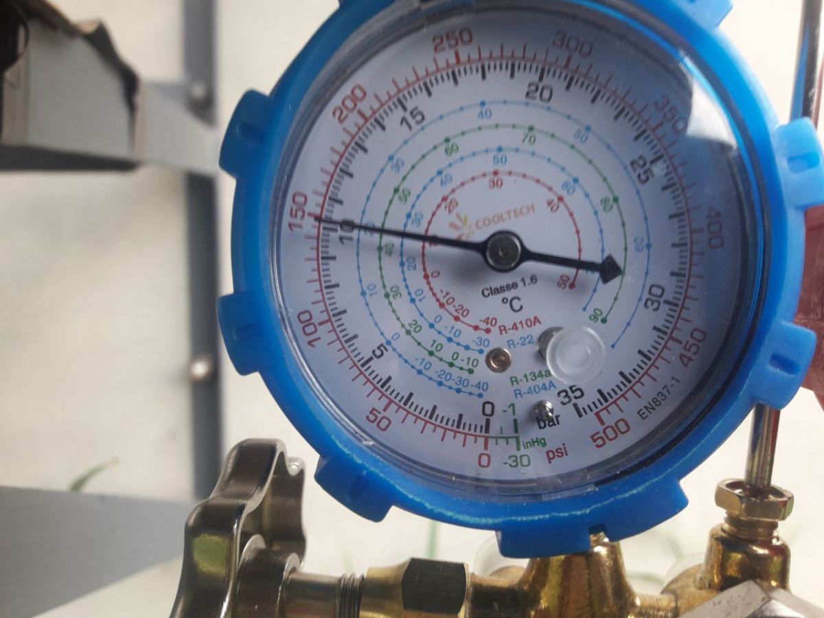

    Manometr na wyłączonej pokazuje to:
    Manometr z wskazaniem około 35 psi na tle trawnika

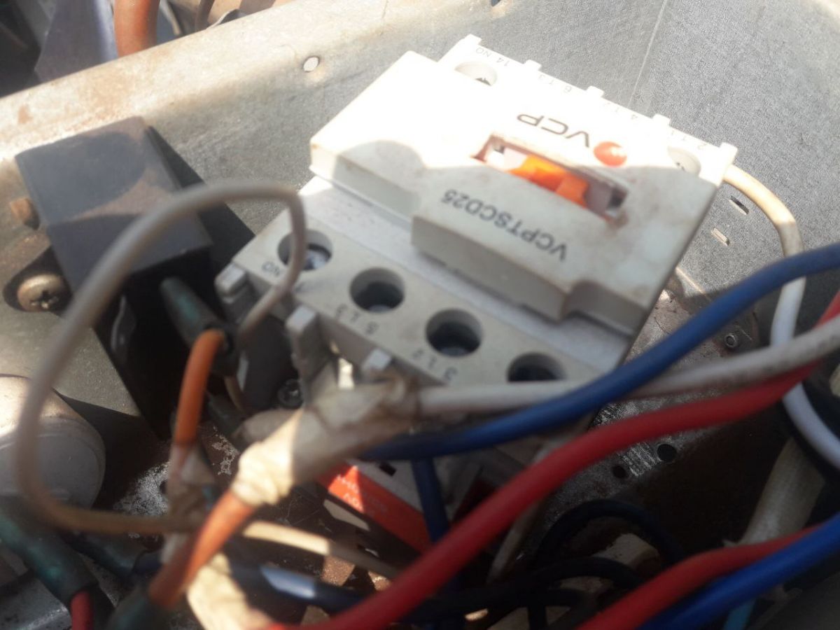

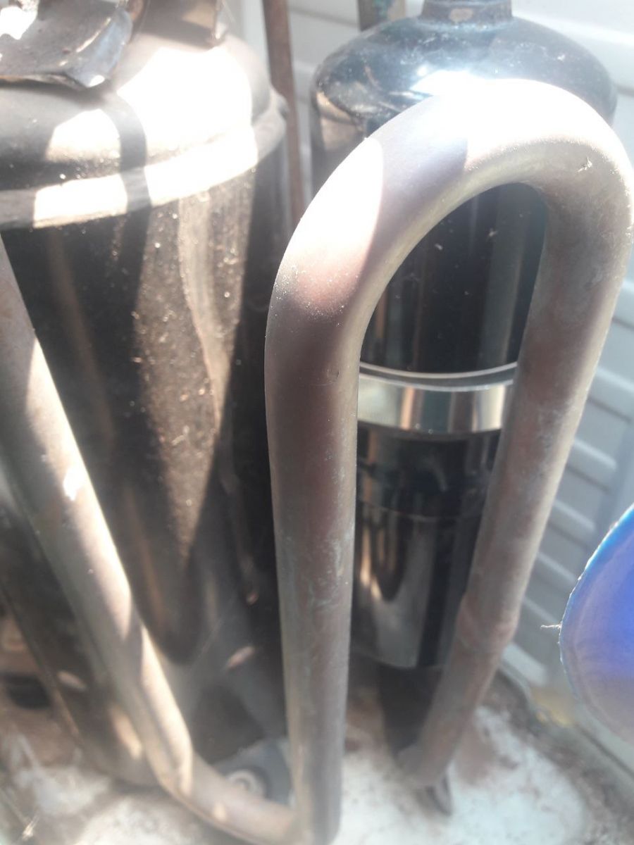

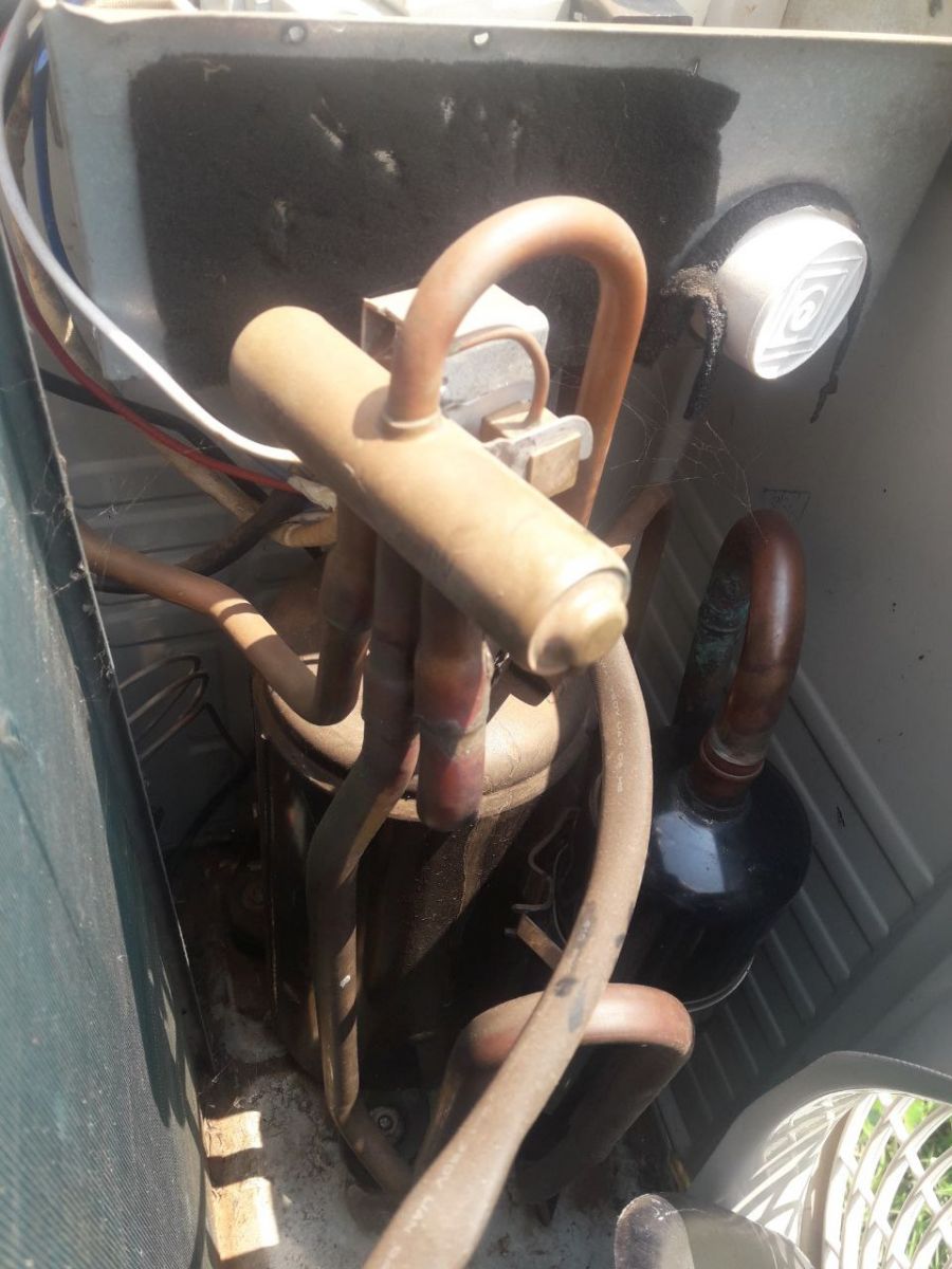

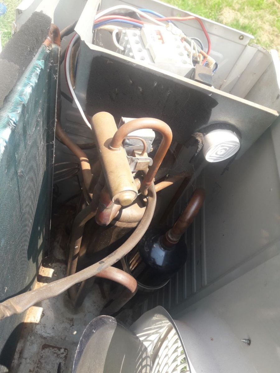

    JZ w środku wygląda tak:
    Widok wnętrza jednostki klimatyzacyjnej z rurkami miedzianymi i stycznikiem. Wewnętrzne komponenty jednostki sprężarki z widocznymi rurami i okablowaniem.
    Sprężarka i metalowe rury w pomieszczeniu.
    Ktoś wcześnie coś grzebał i zamontował taki stycznik (sugeruje to że już wcześniej sprężarka przeciążała)
    Zbliżenie na stycznik elektryczny z widocznymi przewodami.
    Mam możliwość kupienia sprężarki (podobno sprawnej) za w przeliczeniu około 330zł. lub całej jednostki zewnętrznej od tego dostawcy za 900zł.
    Co radzicie?

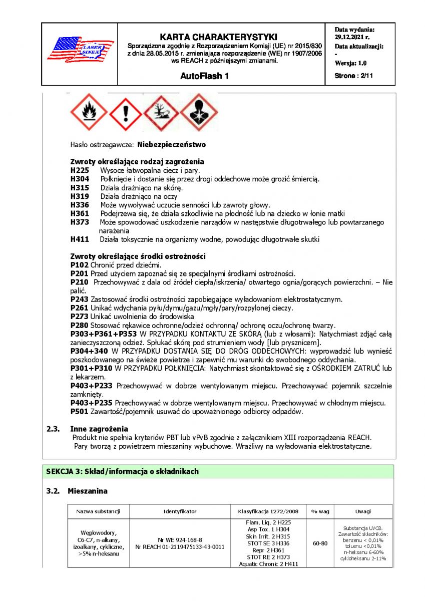

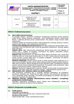

    pakowałeś czynnik jak nie powiem kto. Druga sprawa kto mądry płucze układy dieslem 😂 Zapytaj najpierw co zrobić i jak to zrobić. Pisz jeszcze więcej takich głupot to napewno dostaniesz tu odpowiedź. Jeśli sprężarka nie rusza to nie oznacza że jest uszkodzona. Może po prostu kondensator szlak trafił. Z chęcią pomożemy ale nie rób nic pochopnie i czytaj ze zrozumieniem co piszemy. Układ taki czyści się benzyną ekstrakcyjną. Wszystko to co jest w środku nadaje się na wywalenie czyli czynnik chłodniczy, olej. Ropą czyścić układ chłodniczy ja pierdziele, chłopie.
    Odpowiedziałem w poprzednim poście o kontroli przegrzania którą proponowałeś i w jaki sposób dodawałem czynnika.
    Skoro układ chodzi na oleju mineralnym to akurat czysty diesel ma bardzo zbliżone właściwości do niego i to że zastała sprężarka początkowo została nim potraktowana napewno nie mogło jej zaszkodzić. Nie była na tym uruchomiona tylko zalana zostawiona. Po czym zostało to zlane wydmuchane, zalane kilkakrotnie czystym etanolem aż do uzyskania całkowitej czystości wydmuchane. Może to nie jest standardowa praktyka w normalnych warunkach ale przypominam,że przyszło mi działać w nienomalnych.
    Rozumiem, że książkowo tak się nie robi ale czasem trzeba improwizować. Żaden logiczny argument nie przemawia, że mogło to zaszkodzić.

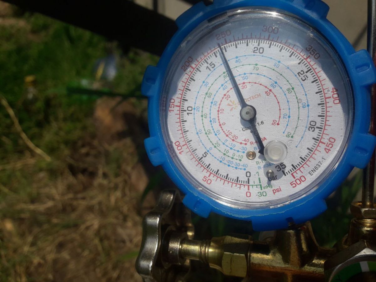

    ssanie:
    Manometr chłodniczy z niebieską obudową i skali w barach oraz psi.

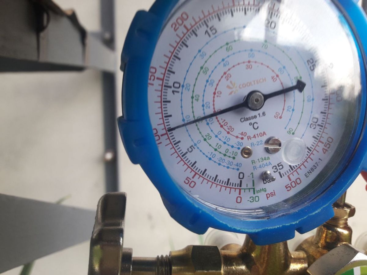

    tłoczenie:
    Manometr do mierzenia ciśnienia czynnika chłodniczego.
    prąd:
    Licznik cyfrowy Asaki wskazujący 14.0.
    Ciekawe jak długo podziała.

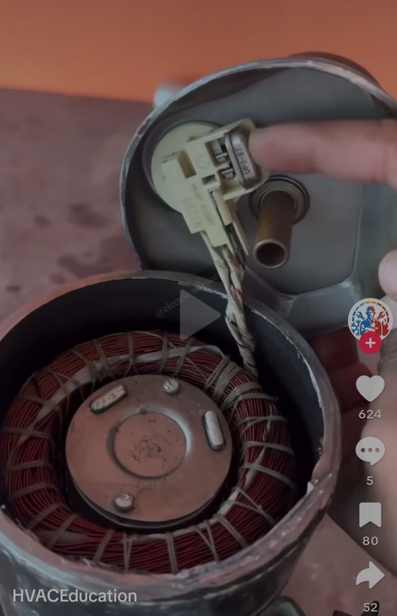

    Obrazek dla chcących przewracać sprężarki rotacyjne...
    Wiertarka, albo maszyna do płukania, innej możliwości nie ma.
    Zbliżenie na wnętrze sprężarki rotacyjnej z widocznymi elementami elektrycznymi i przewodami.

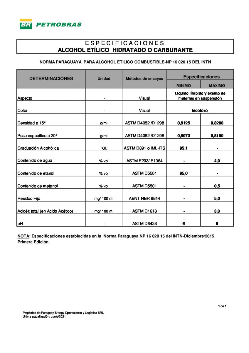

    Co do etanolu to sprzedawany tutaj jest maksymalnie możliwie odwodniony (jako, że sprzedawany na stacjach benzynowych służy no napędu silników o zapłonie isrowym).
    Specyfikacja techniczna alkoholu etylowego hydratowanego.

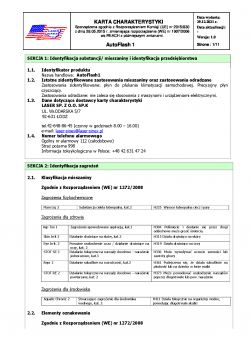

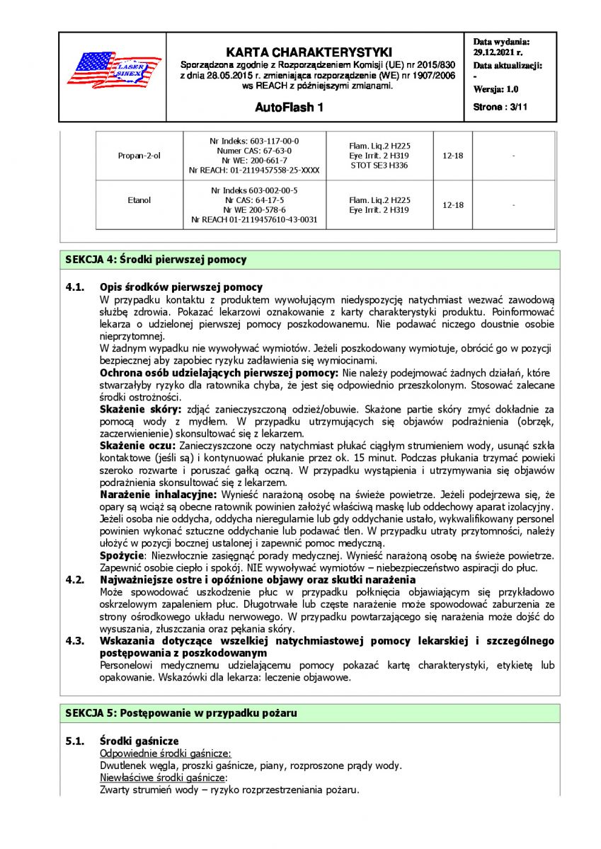

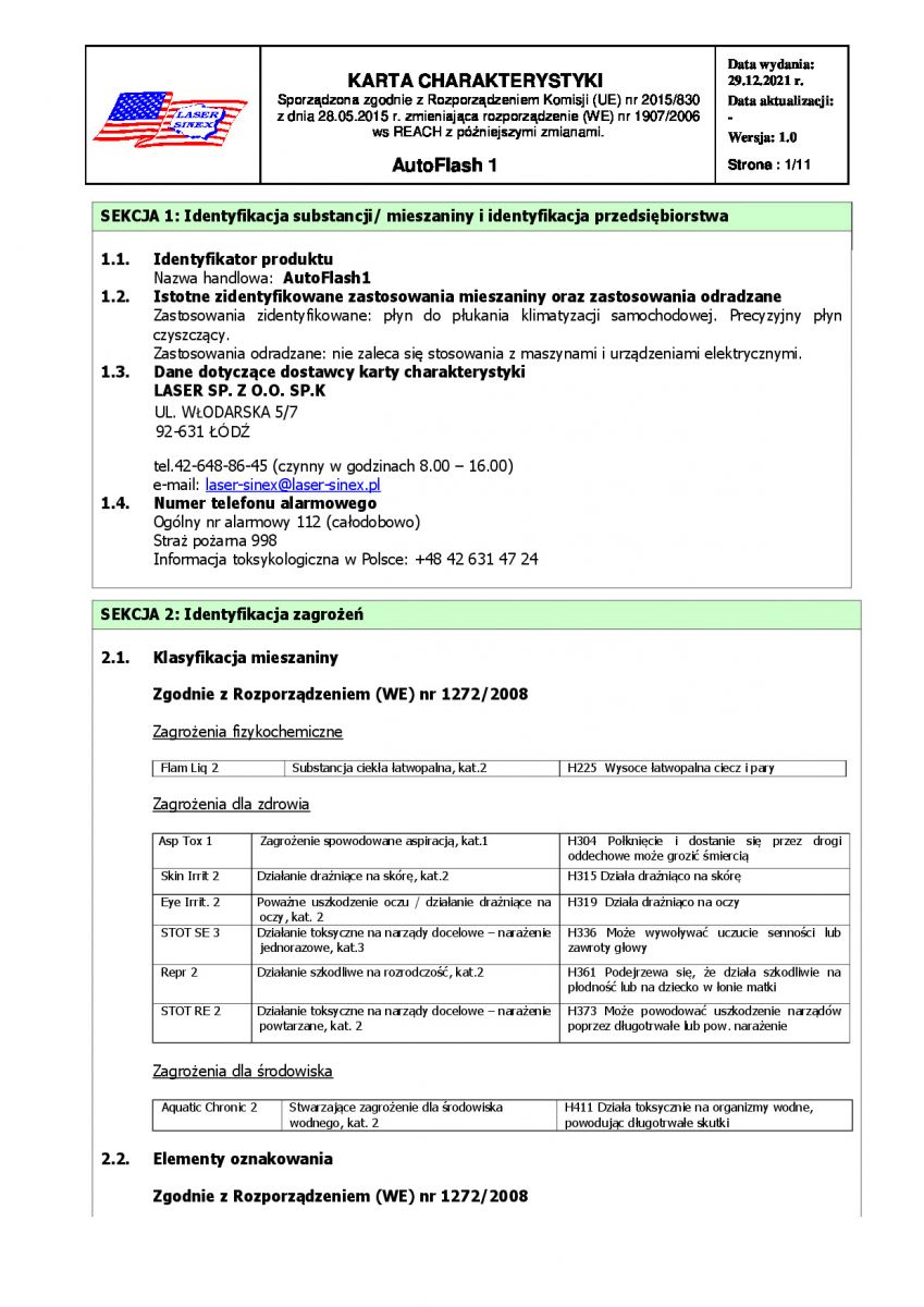

    Nawet preparat specjalnie wyprodukowany do płukania układów chłodniczych "AutoFLUSH" zawiera w sobie 20% etanolu, pozatym, 20% propanu i reszta n-heksanu).
    Karta charakterystyki produktu AutoFlash 1 z informacjami o środkach pierwszej pomocy. Karta charakterystyki substancji chemicznej z piktogramami ostrzegawczymi. Karta charakterystyki substancji chemicznej AutoFlash 1.
    Ja w przeciwieństwie do Ciebie lubie analizować właściwości fizykochemiczne i karty charakterystyki substancji a nie jedynie ślepo stosować zalecany produkt. Nawet jeśli ten alkohol zawierałby 5% wody to jakim problemem jest pozbycie się tych paru ml poprzez zastosowanie próżni? Zwłaszcza przy panujących tu temperaturach. Pozbycie się resztek etanolu przy jego dużo niższej temp wrzenia od wody to już żaden problem.
    Akurat higroskopijność alkoholu to w tym wypadku zaleta bo wiąże wodę ułatwiając pozbycie się jej.
    No trafiłeś jednak. Pomimo, że wcześniej zmierzyłem ten kondensator i nawet zapobiegawczo wstawiłem nowy (taki sam) to zrobiłem to w ślepo, bezmyślnie uznając, że od nowości był taki jak powinien.
    Tu mi głupio bo to akurat moja dziedzina. Po zastanowieniu olśniło mnie, że kondensator jest za mały dla takiej mocy silnika. Był 35uF a powinien być 60..
    Przy okazji ze względu na przeciążenie popaliły się kable wewnątrz JZ do tego stopnia, że na sprężarkę pod obciążeniem docierało 135V.
    Po wlutowaniu nowych kabli o prawidłowym przekroju, wymianie kondensatora i dodatkowo stycznika który też chyba miał już słabe styki i grzał się, wszystko zaczęło działać.

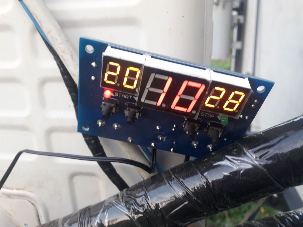

    Aktualne pomiary:
    Manometry chłodnicze z czerwonym i niebieskim pokrętłem.
    Termometr z chińskiego termostatu - ale tylko taki mam pod ręką (trzeba sobie radzić)
    Wyświetlacz cyfrowy termometru z przyciskami START i STOP.
    sondę wcisnąłem pod izolację na końcu rurki.
    Zbliżenie na rury i zawory w urządzeniu chłodniczym z podłączonymi przewodami.
✨ Użytkownik z Paragwaju poszukuje pomocy w uruchomieniu używanego zestawu Split, który został zamontowany samodzielnie. Zgłasza problemy z ciśnieniem i działaniem sprężarki, która nie uruchamia się prawidłowo. W trakcie dyskusji poruszane są kwestie dotyczące użycia gazu R134a zamiast R22, co budzi kontrowersje. Użytkownik informuje, że układ był otwarty podczas lutowania, co mogło wprowadzić powietrze do systemu. Pojawiają się sugestie dotyczące pomiarów ciśnienia, kontroli przegrzania oraz konieczności użycia odpowiednich narzędzi i technik, takich jak wprowadzenie azotu podczas lutowania. Użytkownik dodaje czynnik chłodniczy, ale ciśnienia pozostają niskie, co może wskazywać na problemy z układem. W końcu, po wielu próbach, sprężarka zaczyna działać, ale z dużym poborem prądu, co sugeruje dalsze problemy.
