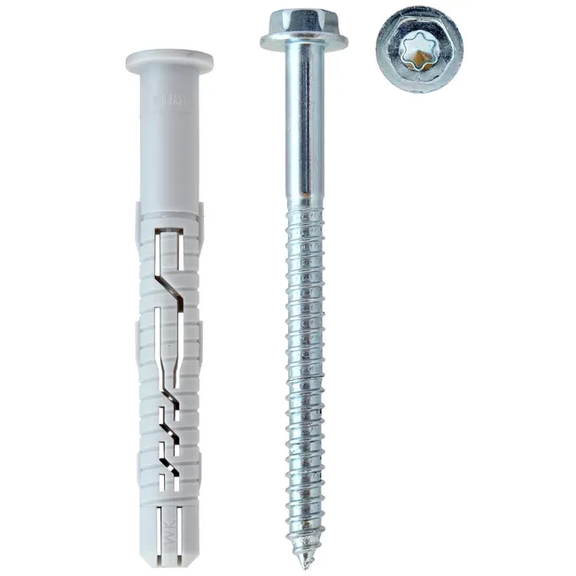

    No trzeba zacząć przesłuchanie żeby się czegoś dowiedzieć:
    1. Ale ściany nie są raczej z masła - tylko z czego - przy wierceniu to chyba się okazało?
    2. Czy tv ma wisieć na ścianie zewnętrznej czy na ścianie wewnętrznej z której jest od drugiej strony dostęp i jeżeli tak to jak ona jest gruba?

    Możesz wywiercić te otwory dużym wiertłem lub wydłubać luźny materiał szerokim wkrętakiem. Potem trzeba za pomocą małego pędzelka lub spryskiwacza nałożyć do tego otworu tzw. uni grunt by spiąć i wzmocnić luźny materiał. Najlepiej zagruntować te otwory 2-3 razy. Po związaniu gruntu możesz te otwory zaszpachlować gipsem budowlanym lub typu T. Jak masz wprawę , to od razu możesz obsadzić w miękkim gipsie koszulki kołków montażowych wg rozstawu otworów w uchwycie TV lub możesz nawiercić otwory po związaniu gipsu.
    Podobny efekt osiągniesz przy zastosowaniu kotwy chemicznej, czy specjalnej masy np CX5 ceresit. Podstawa to dobrze przygotować otwory, oczyścić i obficie zagruntować.

    A ja zapytam czym i jak wierciłeś? Jeżeli ściana jest miękka, radziłbym wiercić zwykłą wiertarką bez udaru, nawet zwykłym wiertłem (zawsze można je potem naostrzyć). Najpierw otwór o średnicy nieco mniejszej niż kołek a jak nie będzie miał ochoty wejść to wtedy otwór o średnicy kołka. Kołek o długości min. 15 cm i średnicy 12-14 mm z wkrętem pod klucz 13. Kołek ma wejść ciasno w otwór. W takich ścianach, przy wierceniu z udarem zawsze otwór wychodzi większy a przy wierceniu wiertarką z udarem pneumatycznym (jak większość SDS-ów) potrafi mocno rozkalibrować. Prawdopodobnie masz tam miejscami suporeks albo inny gazobeton.

    Jak długie są te kołki? W słabych ścianach raczej powinieneś zastosować długie, "mięsiste" kołki, z dość gdubym wkrętem. Takie, żeby jak najwięcej tworzywa zostało rozepchane w otworze. W Twoim przypadku możliwe, że trafiasz w spoinę, a nie w cegły. Jaki leciał pył? Ja w swojej karierze spotykałem już tak nieprawdopodobne ścianki działowe, że szkoda gadać :-). Bywało że na powierzchni pół m2 było trzy lub cztery rodzaje budulca, najczęściej z odzysku :-). Ale z reguły zawsze jakoś daje się osadzić kołek. Spróbuj, tak jak Kolega wyżej radzi, wiercić bez udaru i zastosuj możliwie długie kołki. Na przykład coś takiego:

    Kotwa chemiczna. Jeśli prawidłowo wykonasz to powinna dać radę.

    Zauważyłem, że wspomniał o czymś gipsopodobnym. Są przecież odpowiednie wkręty (tak to się chyba po polsku nazywa) do płyt gipsowych. Sam mam TV tak powieszony od wielu lat.
    Może inne podejście: zamocuj dobre kotwy do cegły czy betonu oraz coś pośredniczącego, czyli np. listwę/plytę np. drewnianą, i całe mocowanie TV wykonaj do tej listwy.

    Najpierw to by wypadało skończyć szkołę podstawową i rozrysować sobie wektory siły, bo to że kołek wchodzi luźno i da się go rącami wyciągnąć, to telewizor jak najbardziej utrzyma się,bo siły działają w dół. I dopóki tego telewizora nie będziesz ciągnął do siebie to na tej ścianie będzie wisiał. Wystarczy dać długie kołki.

    Jeżeli dom jest stary i był budowany systemem "gospodarczym", to w ścianach może być wszystko, np. pustaki szlakowe, które po kilkudziesięciu latach rozsypują się w palcach. Najlepiej przewiercić ścianę na wylot i zza ściany wpuścić w mur gwintowane pręty o odpowiedniej średnicy zgięte pod kątem prostym na długości 10 cm . " Wąsy" ustawić na zewnątrz w podkutych pod nie miejscach i po przykręceniu uchwytu pod telewizor, zagipsować. Wywiercone otwory przygotować w sposób podany wcześniej. Aby pręty były zamocowane stabilnie to po wprowadzeniu w ścianę kilku pierwszych centymetrów na pozostałą część w miarę wsuwania należy nakładać zaprawę gipsową.

    Nie przesadzasz trochę? Od ponad 30 lat wiercę dziury pod kołki, kotwy itp. w przeróżnych ścianach i jeszcze nie musiałem aż tak drastycznych rozwiązań stosować do tak małych obciążeń :-). Podobne osadzenia stosowałem raczej wtedy, gdy działała siła wyrywająca, np. przerzutka kablowa między budynkami...
    Na 99 % Autor musi zastosować odpowiedni kołek, a nie pierwszy lepszy. A w ostateczności chemię...

    A ja spotkałem się ze ścianą ulepioną z g... w przedwojennej kamienicy. Pewnie większość kojarzy półki z Ikea osadzane na rurkach przyspawanych do paska blachy. Otwór wiercony wiertłem fi 8 był za luźny dla kołka fi 10. Pomogły pręty zbrojeniowe wbite w ścianę na 15 cm a na nie wsunięta konstrukcja mocowania półki.
    Pisząc o wąsach ustawionych na zewnątrz miałem na myśli zagięte odcinki prętów, które powinny być skierowane w kierunkach "od siebie".
