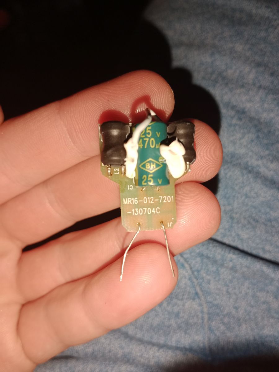

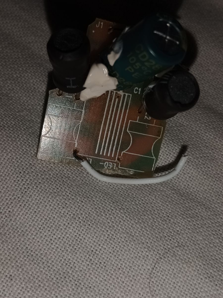

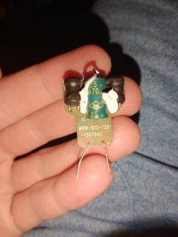

    Powie mi ktoś co to jest?
    Zasilacz do LED w lampie elektrycznej trzymany w dłoni. Płytka zasilacza do lampy LED z kondensatorami i cewką
    Czy tak wygląda zwyczajna żarówka 12 V w środku? Jestem totalnym laikiem.

    To co masz w ręce to tzw. "płytka obwodu drukowanego" czytaj: Link, która przeważnie jest składnikiem źródła światła typu LED: (ang. light-emitting diode) czytaj Link, tutaj wyjęta najprawdopodobniej z oprawy (trzonka) typu MR16. Układ elektroniczny na tej płytce spełnia rolę przetwornicy 230V prądu przemiennego na około 12V prądu stałego stąd na tej płytce jest mostek prostowniczy składający się z 4 zwykłych diod prostowniczych oraz kondensatora elektrolitycznego wygładzającego wyprostowany prąd oraz kilku innych elementów towarzyszących tak dobranych aby spełnić w/w rolę...

    No ale to mi nic nie mówi. Chciałbym się dowiedzieć konkretnie, co jest na tej płytce. Ta płytka jest z żarówki LED 12V, ale raczej nie jest to oryginalna płytka z tej żarówki. To jest jakaś płytka Smart? Czy zwyczajna płytka z żarówki?
  • #4 20890568
    sosarek
    Posty: 83875
    Pomógł: 9318
    Ocena: 15452
    Żadna zwyczajna płytka z żarówki - żarówki nie posiadają żadnych "płytek".
    To pochodzi co najwyżej ze źródła światła LED i nazywa się przetwornicą.

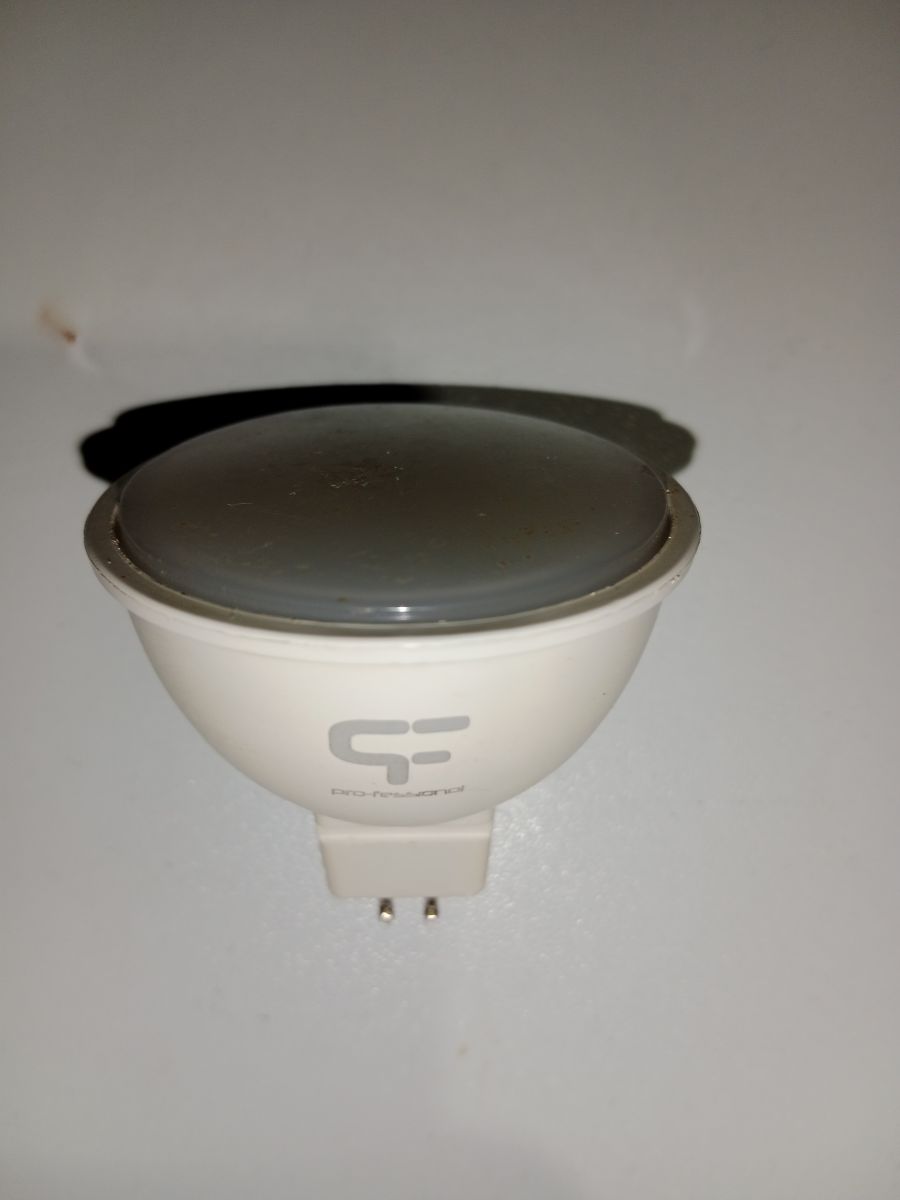

    No ale ja to wyjąłem z żarówki, a dokładnie z takiej:
    Biała żarówka LED z wyraźnym logo GF i stykami na spodzie.

    drbenedykt napisał:
    z żarówki a dokładnie z takiej
    Wyżej wyjaśniono, że źródła światła LED żarówkami jednak nie są.

    To jest przetwornica, zasilacz stałoprądowy, żebyś mógł zasilać swoją ledówkę ze stałego (akumulator, dobry zasilacz) lub zmiennego napięcia (transformatory) i nie musiał pilnować żeby było równo 12V

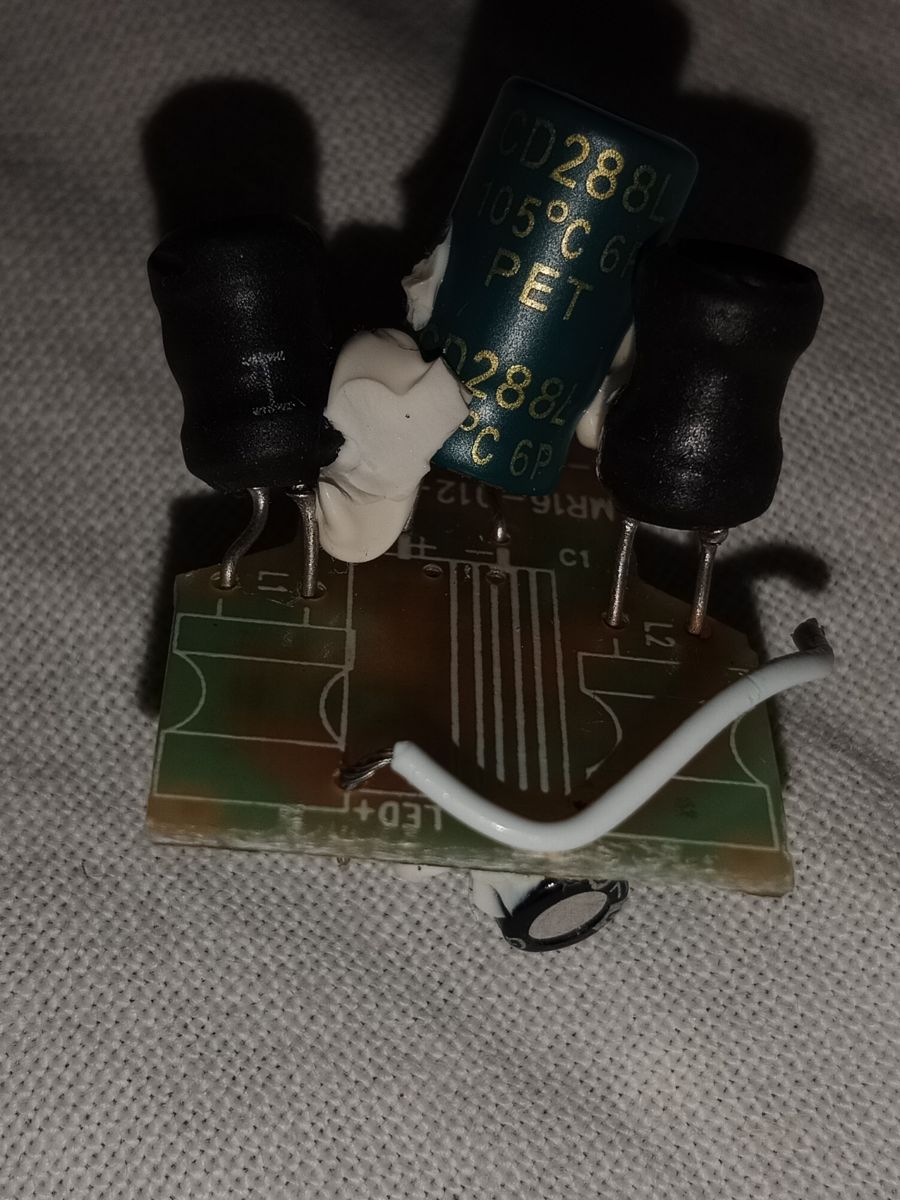

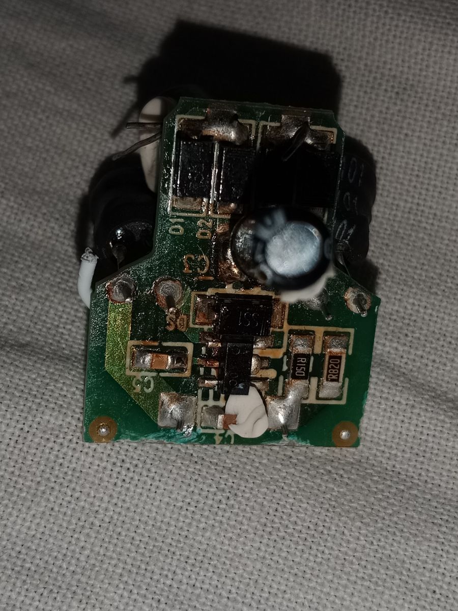

    Widać tam mostek graetza, dwa dławiki, 2 kondensatory filtrujące i rezystory ograniczające. Dla mnie to żarówka LED którą można zasilić ze zwykłego transformatora 12V bez potrzeby stosowania driver'a.
    P.S. Jeden z kondensatorów wygląda na "dolutowany" od strony druku. Może to oryginalne rozwiązanie a może ktoś coś "ulepił".

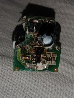

    Sprawdź co jest pod tym zielonym kondensatorem.

    Jaki to element na załączonych zdjęciach wewnątrz żarówki 12 V? Jaki to element na załączonych zdjęciach wewnątrz żarówki 12 V? Jaki to element na załączonych zdjęciach wewnątrz żarówki 12 V? Jaki to element na załączonych zdjęciach wewnątrz żarówki 12 V?
    Mam wątpliwości co do tej płytki, ponieważ zanim ją wyciągnąłem z żarówki, to po podłączeniu i zapaleniu emitowała fale radiowe. Stąd moje pytanie, czy to jakaś płytka Smart connect, czy jakiś inny czort, bo wygląda jakby ktoś coś przy tym majstrował.
    #25 20892079
    To nie były fale radiowe a zakłócenia generowane przez niewłaściwie zaprojektowany driver lub dlatego że była uszkodzona. W wyrobach słabej jakości i o niskiej cenie takie zjawisko jest często spotykane. Dotyczy wszystkich źródeł światła LED oraz wszelakiego rodzaju zasilaczy SMPS.

    Widać po zdjęciach: zwykły mostek diodowy, kondensator, filtry L i pewnie źródło prądowe.

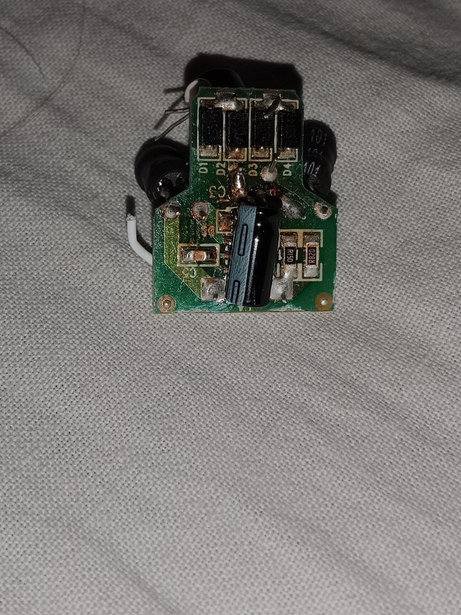

    Na zdjęciach jest zasilacz do LED montowanej w lampie elektrycznej, którą "oświecony" nazwał żarówką LED kalkując angielską LED bulb.
    Bulb w środku wygląda tak Link. Widać wyraźnie, że żarówka składa się z żarnika, bańki szklanej, w której jest próżnia. Próżnia jest wymagana do długiej pracy żarnika. W obecności powietrza i przy wysokiej temperaturze żarnika żarnik ulega szybko uszkodzeniu.
    Także, to co kolega sfotografował, to zasilacz do LED używany w LED bulb, którą można nazwać lampą LED lub ledówką na wzór lokówki czy lodówki.
    Płytka zasilacza LED z widocznymi elementami elektronicznymi w dłoni.
    Na tym zdjęciu widać u dołu 4 diody tworzące prostownik napięcia. :D Diody są połączone w mostek prostowniczy. Elementy C3, C5 to kondensatory. Pozostałe widoczne elementy to oporniki. Pod dużym kondensatorem być może jest układ scalony przetwornicy.

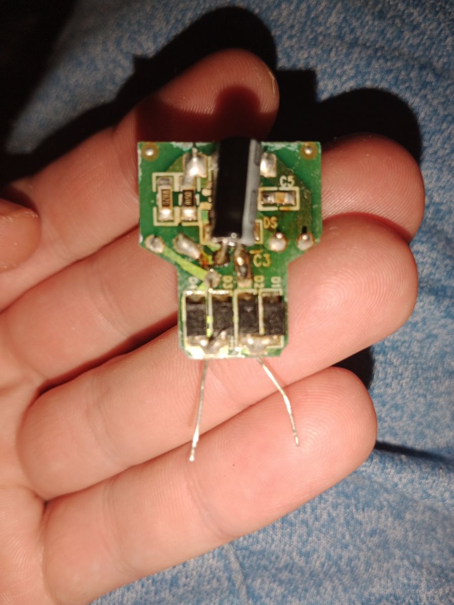

    Teraz druga strona płytki zasilacza
    Zdjęcie zasilacza LED trzymanego w dłoni, pokazującego różne elementy elektroniczne, w tym kondensatory i cewki.
    L2 - cewka. Obok zielony kondensator elektrolityczny filtrujący napięcie zasilania wyprostowane mostkiem prostowniczym. Dalej jakby następna cewka.
