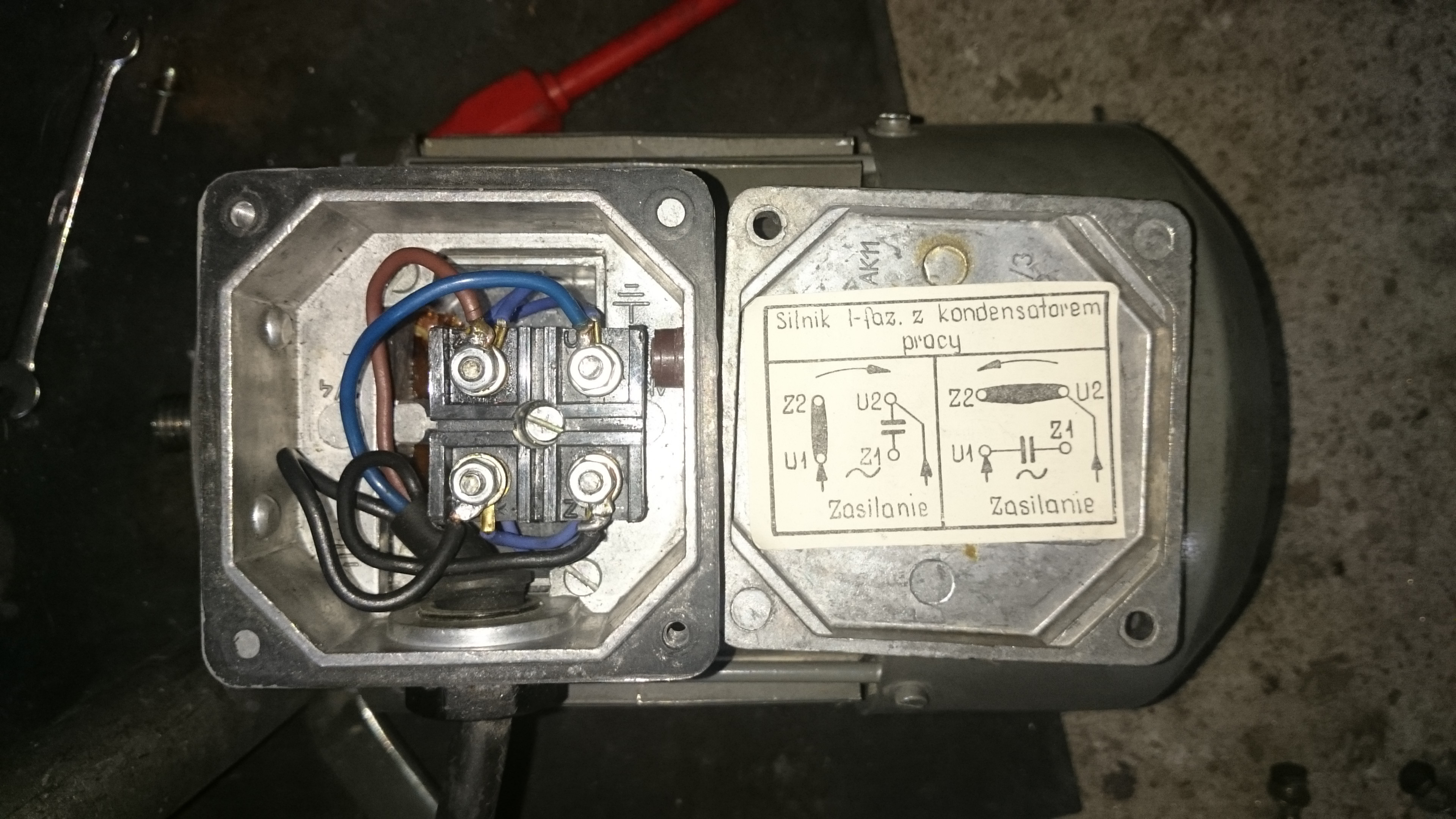

    Połączenie

  • #28 20969569
    krzysiek7
    Moderator Elektrycy
    Posty: 4845
    Pomógł: 676
    Ocena: 1922
    Gdzie masz kondensator?
    Na zdjęciu cztery żyły przewodu zasilającego dołączone do zacisków, czy tam jest przełącznik lewo/prawo?
    I najważniejsze pytanie, gdzie jest żyła ochronna?

  • #30 20973898
    tomki126
    Poziom 7  
    Posty: 22
    Ocena: 3
    Silnik sterowany jest przełącznikiem lewo/prawo. Kondensator podłączony jest jednym przewodem do Z1, drugim przemiennie do U1 lub U2 do zmiany kierunku obrotów, tak jak na schemacie. Wartości napięcia i prądu są takie same w obu pozycjach, więc raczej podłączone jest dobrze. Przewód ochronny podłączony jest bezpośrednio do korpusu silnika. Wszystko jest w porządku, tylko ta temperatura i bicie wirnika mnie trochę niepokoi. Aczkolwiek uważam, że wymiana kondensatora z dużego elektrolitycznego 500V na zwykły 450V jest na plus. Zmniejszyło się napięcie z 370V na 305V na zaciskach, gdzie jest podłączony, i zwiększył się też prąd z 2,4A do 3,1A, taka wartość jest na tabliczce. Mam wrażenie, że temperatura też trochę spadła. Myślę, że prądowo już się nic nie da poprawić, napięcia do 220V nie obniżę. Postaram się jeszcze wyważyć wirnik i na tym zamknę temat tego silnika.
