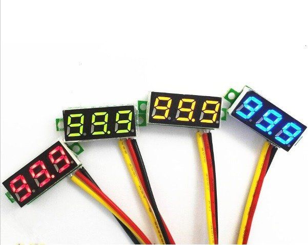

    Czy jeśli podłączę poniższy miernik do akumulatora samochodowego 12 V i szeregowo dołączę rezystor, to uzyskam ograniczenie prądu bez utraty (wskazania) napięcia? Potrzebuję ograniczyć emisję światła tego wyświetlacza.
    Jeśli się wyżej nie mylę, jakiego rzędu wartości oporu powinien być ten być opornik?
    Cyfrowy miernik napięcia z wyświetlaczem LED Moduł elektroniczny z przewodami
    Proszę uzupełnić informacje o markę i model miernika [Felini]

    Co to jest "poniższy miernik"? Jak można liczyć na merytoryczną odpowiedź, zadając tak głupie pytanie?

    To się nie uda.
    Dołączając szeregowo rezystor, stworzysz dzielnik napięcia (spadek napięcia na rezystorze) i wskazania nie będą prawidłowe. Jedynie optyczne przyciemnienie, jak pisali koledzy powyżej.

    Są też takie moduły, gdzie są przylutowane 3 kabelki. Wtedy zasilanie jest niezależne od pomiaru. Innymi słowy można dać zasilanie np. 9 V, a mierzyć normalnie 12 V dodatkowym wyprowadzeniem. Być może tu też tak można, a w tej chwili jest założony mostek. Wystarczy przyjrzeć się na druku albo porównać zdjęcia płytek jednej i drugiej wersji.

    Mam taki miernik.
    Ma 3 zaciski: masa, zasilanie, pomiar.
    Mirnik pobiera 17mA niezależnie od wartości napięcia zasilania .
    Jasność wyświetlacza nie zależy od napięcia zasilania.
    Pracuje od ok 6V.
    Poniżej 6V się wyłącza

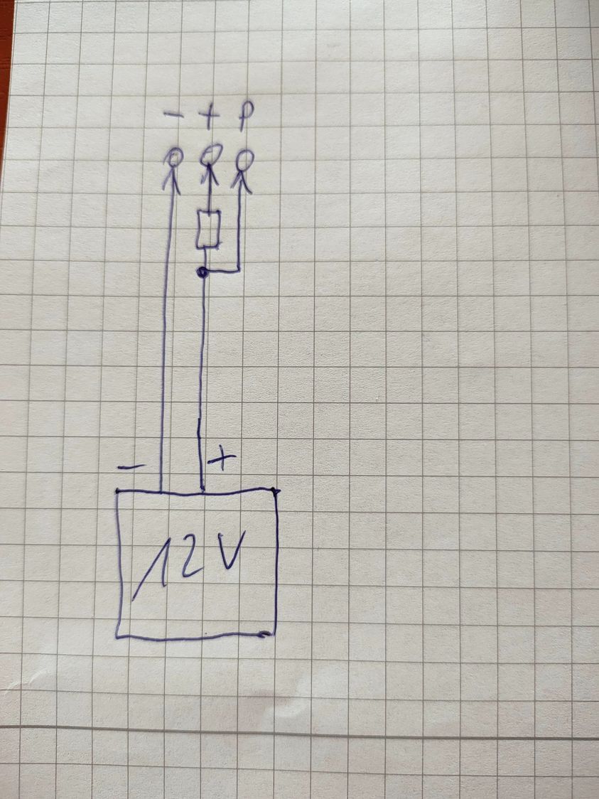

    Tego typu woltomierze często mają trzy wyprowadzenia. Czerwony + zasilania, czarny - zasilania i np. żółty pomiar (czasem biały). Ty chciałeś dać rezystor aby osłabić świecenie wyświetlacza. Robiąc to na przewodzie plusowym jednocześnie zmniejszyłbyś mierzone napięcie. Wyjściem kompromisowym z tej sytuacji jest rozdzielenie wejścia pomiarowego i zasilającego, tak jak to bywa w wielu podobnych miernikach.
    Ograniczenie prądu w mierniku 12 V z rezystorem - jak dobrać wartość?
    Jako, że te woltomierze mają napięcie zasilania już od bodajże 2,5V to można spokojnie obniżyć napięcie 12V za pomocą rezystora do powiedzmy 5V. Na wejście pomiarowe (P) należy jednak dać napięcie nie zmniejszone, aby zmierzyć napięcie akumulatora bez redukcji.
    Szkic obwodu elektrycznego z baterią 12V i trzema elementami.
    Sam czegoś takiego nie praktykowałem, bo nie miałem takiej potrzeby.
    W wersjach dwuprzewodowych na płytce jest mostek między plusem i wejściem pomiarowym.

    Miernik jest zasilany z 5V (ze stabilizatora, zjada z 2mA, resztę mikrokontroler-wyświetlacz), który jest jednocześnie odniesieniem dla pomiaru.
    Nie ma tam rezystorów miedzy wyświetlaczem a mikrokontrolerem, jasność jest ustawiona programowo.
    Pomiar napięcia można zrobić osobnym przewodem; w dwu przewodowych jest zwora.
    Pomiar można zrobić na stałe a włączać tylko miernik plusem zasilania - bez otwierania samochodu, magnes-kontaktron przy szybie z wydłużeniem wskazania do paru minut.
    Dzięki za szkic. Przyda się. I dzięki za zrozumienie o co mi chodzi (w przeciwieństwie do porad w stylu "a po co ci w ogóle to o co pytasz").
