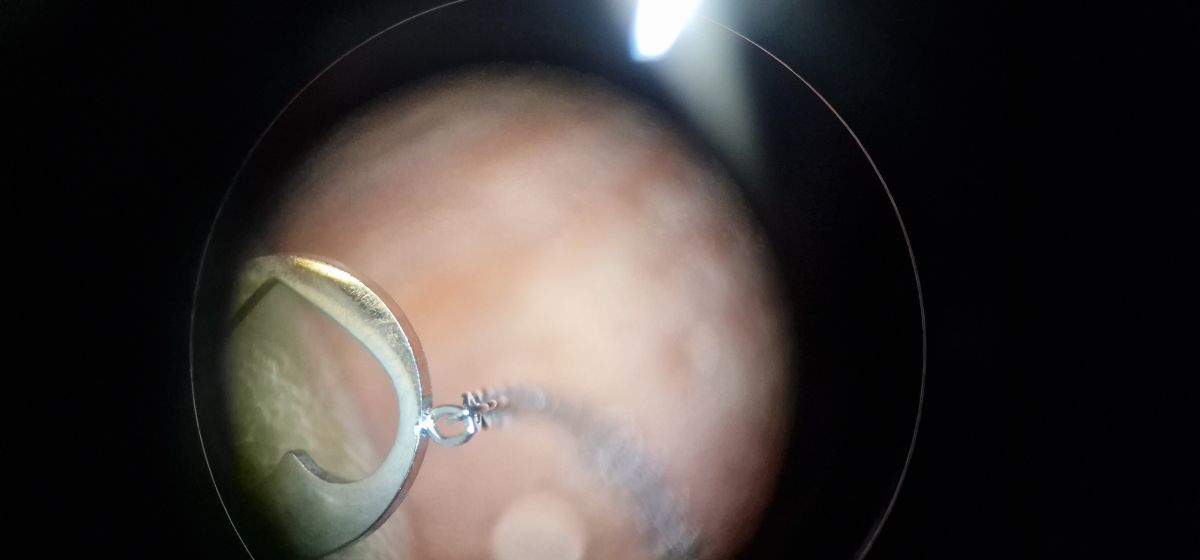

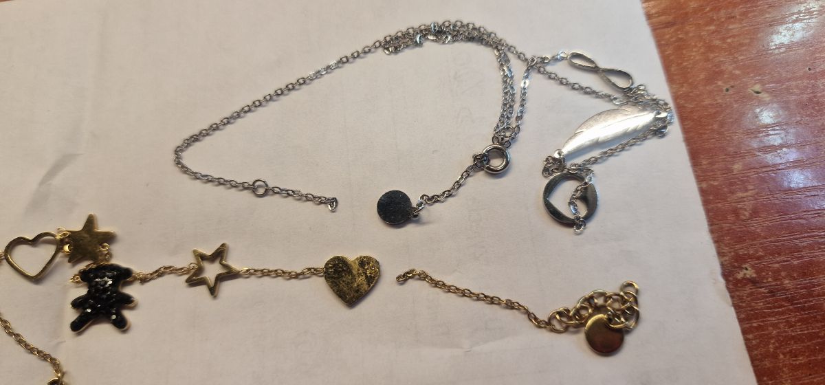

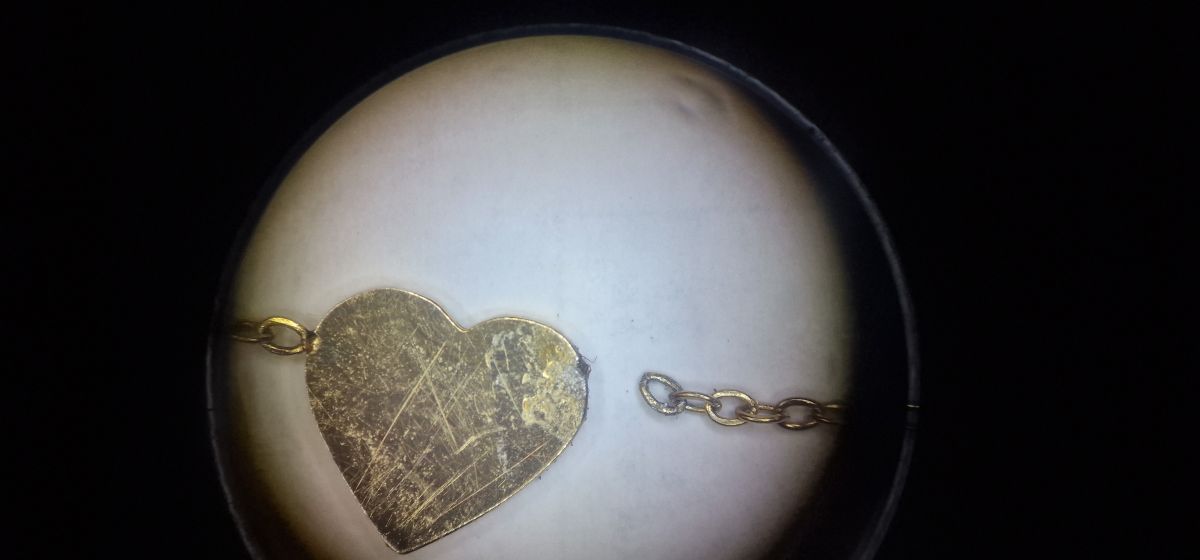

    Witam, nie wiem czy dobry dział, ale zapytam czym i jak lutować takie zwykłe tanie naszyjniki, które się zerwały?
    Mam topnik OM338 i cyna nie chwyta się wogole, czy potrzebny jest jakiś specjały topnik, albo cyna?

    Zwykłych, tanich naszyjników/łańcuchów kosztujących kilka/kilkanaście PLN nie ma sensu lutować, bo często są wykonane z materiałów których cyna się nie chwyta, np stalowe-chromowane, stal chirurgiczna, czy aluminium. Czasem da się taki naszyjnik/łańcuch naprawić inną metodą.
    Srebrne, co najwyżej miedziane-srebrzone da się polutować, choć też nie zawsze jest to opłacalne.
    Jak pisze kolega wyżej, najpierw trzeba zidentyfikować materiał z którego biżuteria jest wykonana a następnie przemyśleć sposób naprawy.
    Fotki przedmiotu by nieco sprawę rozjaśniły.

    Kwas lutowniczy po zmatowieniu papierem i odtłuszczeniu łapie wszystko prócz aluminium.Pamiętaj po lutowaniu wymyć resztki.

    Ogólnie jeśli jest to srebro lub mosiądz, to lutuje się takie elementy lutem do srebra miękkim, jednak jego temperatura topnienia to powyżej 680°C wiec potrzebujesz palnik na gaz ziemny/wodór/acetylen lub laser. Sa oczywiście lutownice do lutowania twardego ale do tak małych elementów się nie nadają

    Lutownica oporową i cyną nic nie zdziałasz. Można próbować transformatorową i cyną, jednak dużych elementów nie uda się rozgrzać do odpowiedniej temperatury i jak napisał kolega wyże sprawdzi się tylko mikropalnik.
    Jak do naprawy jest kilka rzeczy to raczej nie opłaca się inwestować w odpowiednie materiały i osprzęt, więc jak chcesz mieć zrobione w miarę trwale, to zanieś do złotnika. Nie jest to duży koszt. Kiedyś kosztowało ok 10 PLN za punkt a jak teraz, trudno powiedzieć.

    Jak to imituje złoto to nawet 3 zwoje miedzi odpowiednio cienkiej a ona już się lutuje a srebro to też 3 zwoje drutu pobielonego. Jak cienki to 2 a grubszy to nawet 5 okręcamy sąsiednie ogniwka.
