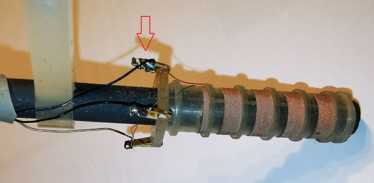

    Pytanie 2 – Wymontowana cewka na ferrycie składa się z 2 części i ma łącznie 6 „wyjść”. Nie mam pojęcia do których pól przylutować się, żeby ściągać tylko fale długie. Załączam zdjęcia cewki (nr 1, 2 i 3). Czy dobrze zakładam, że polaryzacja połączenia cewki nie ma znaczenia (tzn, które pole cewki będzie podłączone do masy)?

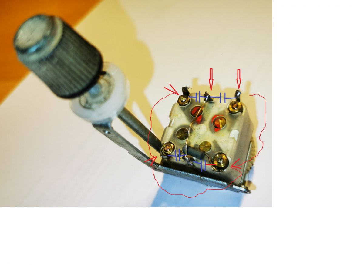

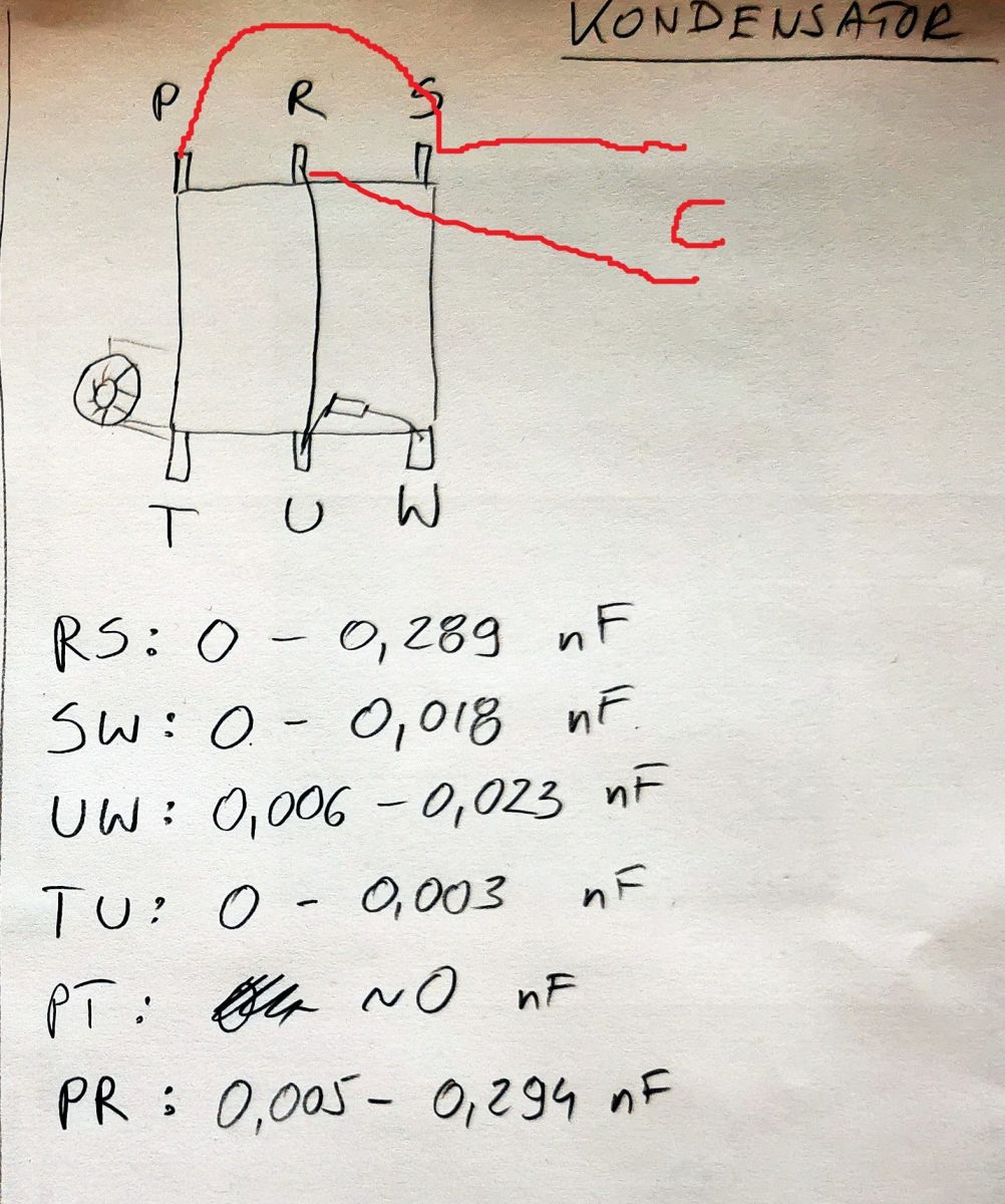

    Pytanie 3 – Wymontowany kondensator nastawny też ma kilka pól i niestety nie mam pojęcia które dwa z nich wykorzystać i które pole podłączyć do masy? Do niego przylutowany jest też jakiś element – jeszcze nie sprawdziłem czy to opornik czy dioda, ale zakładam, że będę musiał to odlutować (?) Załączam zdjęcia (nr 4 i 5)

    3. Część wspólna jednej z okładek kondensatorów regulacyjnych to środek tam gdzie zbocznikowane dwa pola drucikiem. Druga "okładka" kondensatorów bo tam jest chyba ich 4 czyli 4 sekcje jest na pozostałych polach po obwodzie, a więc możesz wykorzystać dowolny lub lepiej wszystkie połączyć równolegle a wtedy największa pojemność czyli największy zakres regulacji... Przed połączeniem sprawdzić omomierzem, czy faktycznie tak jest (brak zwarcia to znaczy jest OK czyli to kondensator).

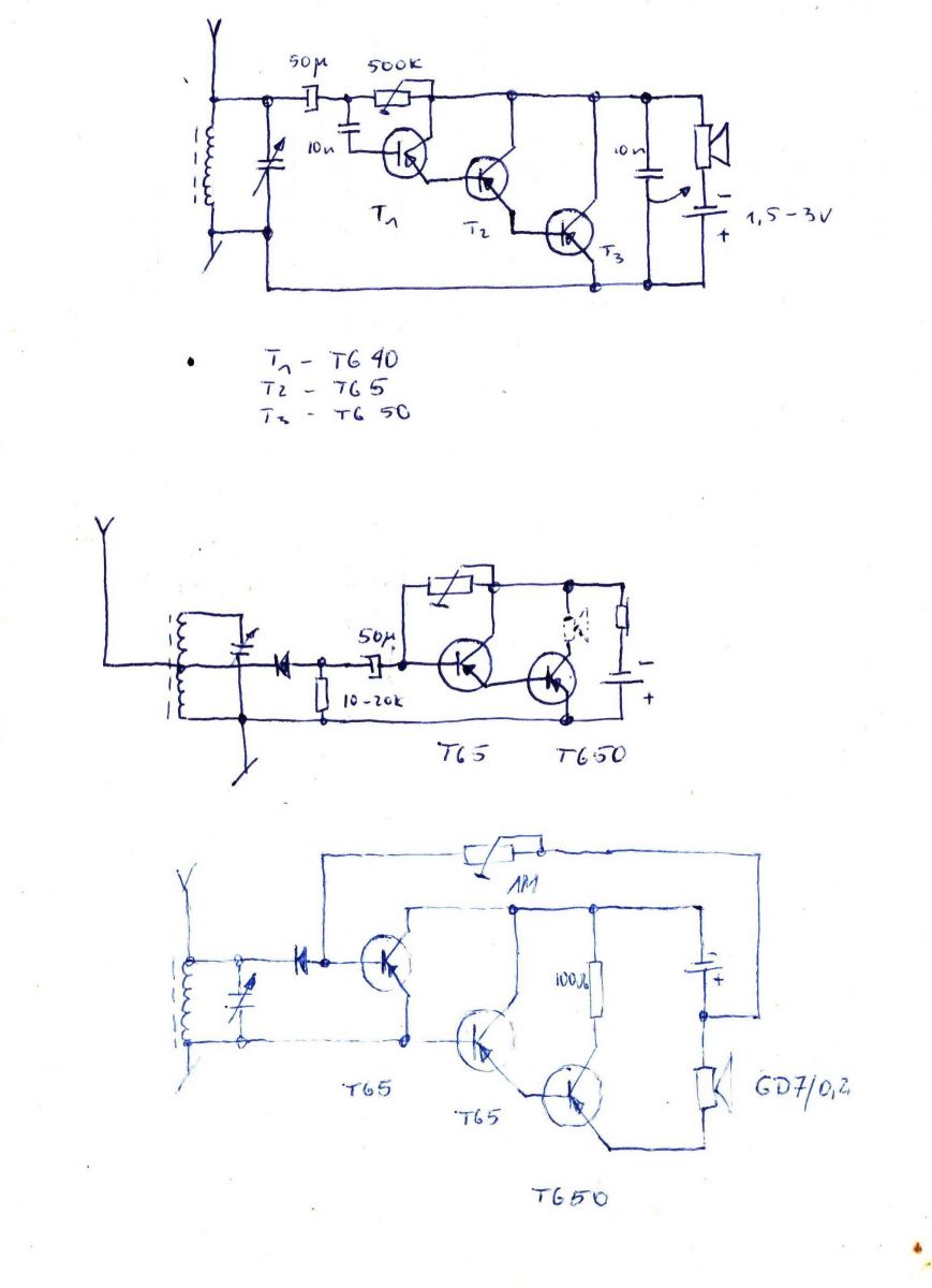

    Regulowany kondensator z widocznymi sekcjami i połączeniami, oznaczony strzałkami. Cewka miedziana owinięta wokół ferrytowego rdzenia z połączeniami lutowniczymi na końcówkach.
    Ten element przy kondensatorze regulacyjnym to kondensator kilku chyba pikofaradów możesz spróbować nie odlutowywać go - do własnego uznania...
    Jeden koniec cewki zaznaczyłem strzałką a drugi koniec cewki zapewne może być z tyłu - bo nie widzę pola lutowniczego drugiego końca grubszej licy (grubszego końca cewki)... Do weryfikacji końcówek użyj omomierza: tak kondensatora jak i cewki albowiem pamięć już nie ta...
    Gdy zaliczysz w/w odbiornik to kolejnym etapem mogą być takie: (sprawdzone i działały:
    Super! dzięki! Próbuję mojego Młodego zachęcić do zabawy z lutownicą. Czasem mi się udaję ;)

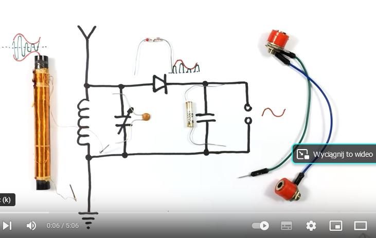

    elktrod napisał:
    Poczytaj też to: Link
    Ło kurde, przypomniały mi się przygody z Machefim i Kalejdoskop Techniki. Ech, ciekawe czasy to były...
    Jeszcze raz wielkie dzięki! Tego nie znałem!

    Tak na moje oko ta wielosekcyjna cewka ma cztery sekcje po 20 zwojów i jedną 6 zwojów - w sumie 86 zwojów. To trochę za mało na odbiór fal długich z kondensatorem zmiennym, ta cewka "koszykowa" powinna wystarczyć. Wygląda na to, że ta cewka ma jakiś odczep - pomierz i ustal, który koniec jest bliżej odczepu (mniejszy opór między nim, a odczepem) - ten ma być do masy kondensatora, drugi do "gorącej" końcówki, a antenę i diodę trzeba połączyć z odczepem - pewnie i tak selektywność będzie mizerna z powodu dużego tłumienia obwodu rezonansowego.

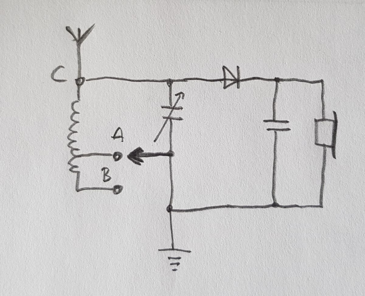

    Pomierzyłem, rozpisałem i rozrysowałem. Nie bardzo rozumiem sugestię, żeby antenę i diodę połączyć z odczepem. Wydawało mi się, że dioda powinna być na drugim końcu cewki, zrobiłem rysunek - zdjęcie #6, czy o to chodzi? Trochę dziwne mi się wydaje, że antena jest tak blisko masy, a tak będzie w tej sytuacji.
    Pomierzyłem i rozrysowałem na załączonym zdjęciu #6 - czy powinienem zatem połączyć pola oznaczone jako SW i PT? Mam trochę wątpliwość czy coś robić z polami T, U, W, czy zostawić jak jest?

    Gdy masz wątpliwości to rób "na pająka" i w czasie prób wyjdzie Ci jak jest / będzie najlepiej...
    Według mnie połącz równolegle największe pojemności wtedy się zsumują i może taki zakres regulacji Ci wystarczy:
    Budowa radia detektorowego z części Mariola: dioda DOG-52 czy DOG-53 + inne pytania
    Po takim połączeniu jak wyżej dla pewności sprawdź skoro masz jakiś tester pojemności, czy te pojemności się sumują czy też znoszą wzajemnie w czasie regulacji czyli jak wygląda zakres regulacyjny dla "C"?
    Z cewkami także próbuj doświadczalnie na różne sposoby, na przykład antenę przenieś z A do C: nic się nie stanie i niczego nie zepsujesz, nie bój się...

    Jeden odczep nic nie da, ale generalnie zasada jest taka, że koniec zostaje niepodłączony gdy korzystamy z odczepow, przykład poniżej
    Schemat obwodu elektrycznego z niepodłączonym odczepem i komponentami.

    Czy na tym kondensatorze R z U są/były połączone? Wygląda na to, że to jest masa, a P i S to "gorące" końcówki dla zakresu fal długich, pewnie T i W dla UKF.

    Coraz durniejsze pomysły widzę - 741 w roli wzmacniacza mocy do radia detektorowego, którego cały urok to praca bez zasilania.
    _jta_ napisał:
    Popatrz na schemat radia "Mariola", z którego autor wątku wziął części - tam jest transformator sterujący tranzystorami końcowymi wzmacniacza m.cz.
    Kolejny nietrafiony pomysł - ten transformatorek ma przekładnię bliską jedności.
    Tu ma być przekładnia 2000 omów / 32 omy.

    :arrow: CYRUS2 - a gdzie ma być dioda detekcyjna? czy układ ma być bez tej diody?
    W "Młodym techniku" chyba w 1971 roku były w dwóch numerach w dziale "Na warsztacie" odbiorniki z samozasilaniem.
    https://mlodytechnik.pl/zrob-to-sam/archiwum/766-archiwum-dzialu-na-warsztacie-rok-1971 - zobacz lipiec i sierpień.
    Rysunki w numerze z lipca: 1 - detektorowy, 2 - z tranzystorem (układ Hollmana), i jeszcze 7 bardziej skomplikowanych.
    https://www.oldradio.pl/karta.php?numer=521 - tu nieco informacji o "Marioli" - była zasilana dwiema bateriami 4,5V, głośnik włączony między te baterie - robiłem kiedyś dla znajomego zasilacz do radia i ono miało takie rozwiązanie, dodałem dwa kondensatory (między głośnik, a '+' i '-' zasilania), żeby mogło grać z zasilaniem sieciowym - może to i była "Mariola".

    A zatem mogę się już pochwalić - DZIAŁA! :) Schemat jak w poście #2 powyżej ale działa też bez żadnego kondensatora - ani strojeniowego ani filtrującego. Diody DOG52 i DOG53 - każda z nich działa dobrze, nie dostrzegam różnicy. Wkładka Tonsil W66 (~250 omów) słychać bardzo cicho, ale wyraźnie i bez żadnych zakłóceń. Po przyłożeniu wkładki do ucha można normalnie zrozumieć mowę i rozpoznać muzykę. Antenę zrobiłem z nieizolowanego drutu miedzianego fi=0,8mm dł~17m rozpiętego w powietrzu (na drewnianych elementach) na wys ~1,6m nad ziemią.
    Cewka z radia "Mariola" - działa zarówno przy podłączeniu pól cewki BC jak i AC (oznaczenia pól z mojego odręcznego rysunku, który wrzuciłem wcześniej w poście #19) Uziemienie: podłączyłem do bednarki ~40mb wkopanej pod ziemią (akurat miałem coś takiego na działce).
    Załączam plik 20 sekund nagrania z telefonu, akurat leciała muzyka (format pliku *.m4a, spakowany zipem). Nagranie wykonałem uruchamiając w telefonie dyktafon i przykładając mikrofon telefonu bezpośrednio do wkładki W66. W zasadzie nie ma na tym nagraniu niczego specjalnego, ale załączam, gdyby ktoś jednak był ciekawy.
    Zastanawiam się jeszcze nad dwiema sprawami:
    A) jak to się dzieje, że sama cewka odfiltrowuje wszystkie inne fale poza "Jedynką". Sądziłem, że musi to być układ rezonansowy LC dostrojony do częstotliwości fali zgodnie ze wzorem f=1/(2x3,14xpierw(LC)). Być może pomimo kondensatora cały układ ma jakąś swoją pojemność, która akurat z taką cewką idealnie się zestraja. Ale chyba jednak nie, bo podłączałem też kondensator strojeniowy i mogłem nim kręcić w bardzo dużym zakresie od zera do ~300pF i prawie w całym zakresie było słychać ten sam program tak samo wyraźnie (jedynie gdy zbliżałem się do zera, to dźwięki milkły)
    B) jak to się dzieje, że radio działa bez filtra końcowego, którego zadaniem była chyba demodulacja, czyli usunięcie fali modulacyjnej o wysokiej częstotliwości? A może fale długie nie są modulowane?
    Dziękuję wszystkim Kolegom za wsparcie w tym temacie!
    Pozdrawiam,
    Marek
