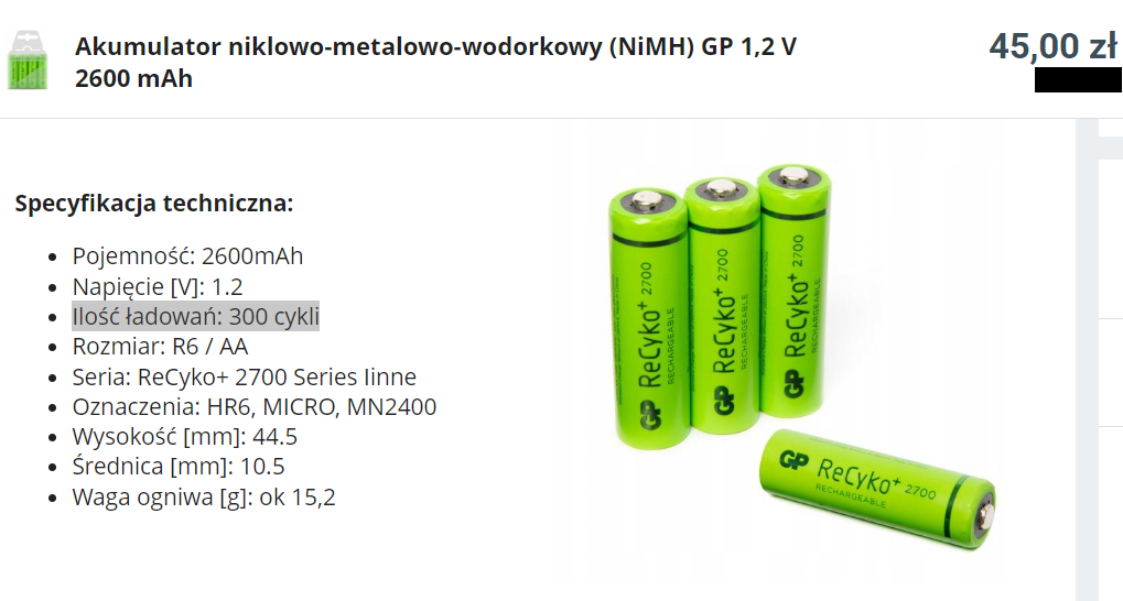

    Zdjęcie i specyfikacja akumulatorów niklowo-metalowo-wodorkowych GP ReCyko+ 2700 mAh.
    EDIT: Aaa, opłacalność akku: niewielka jak zdajesz się sugerować. Alkaliczne na 1 sezon to 12-20 zł więc akku się amortyzuje po 2-5 latach. Ale odpada ciągłe kupowanie, myślenie o tym.
    EDIT2 [27-kwie-2024]:
    Odnosząc się do powyższego zdjęcia które zamieściłem, to 'Recyko+' to linia wprowadzona w 2007 roku, obecnie GP Batteries produkuje wyłącznie linię pod nazwą "ReCyko". Zapodaję tą informację, bo to na pewno miesza w głowie dlaczego w jednych ofertach widnieje +, a gdzie indziej nie ma. Na pewno daje do myślenia, że ReCyko+ mogą być gorsze :-).
    [informacja od asystenta AI ze strony producenta https://international.gpbatteries.com/
