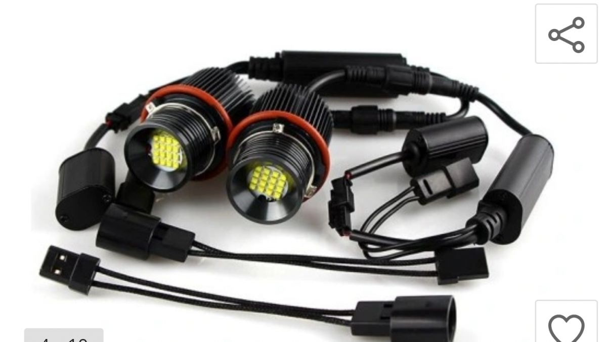

    Witam! Szybkie pytanie na temat zasilania układu LED. Nie myśląc, na szybko zamówiłem takie układy do markerów LED w samochodzie, bo w jednym niestety połowa diod nie świeci. Wymiarowo płytka pasuje w miejsce oryginału, zasilanie 12-14 V też pasuje, ale zastanawia mnie natężenie prądu, czy będę musiał zastosować jakąś przetwornicę, która ograniczy amperaż? Oryginalnie są zastosowane przetwornice, ale to raczej nie do ograniczenia prądu, tylko do zablokowania błędu spalonej żarówki. Proszę o podpowiedź i pozdrawiam.

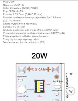

    Zestaw modułów LED z okablowaniem do samochodu. Dane techniczne i zdjęcie modułu LED 20W w kolorze zimnej bieli

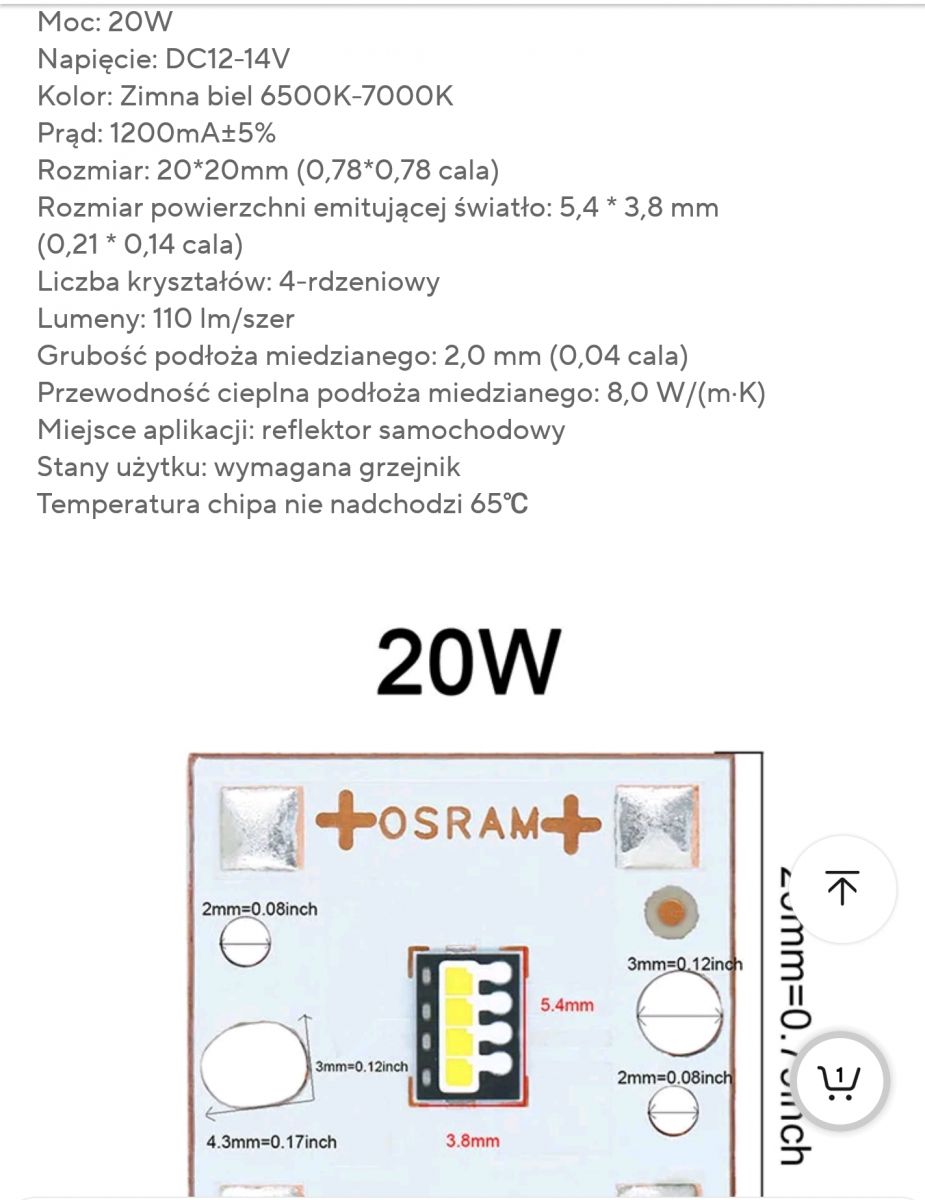

    Napięcie jest orientacyjne. Wymagana stabilizacja prądu 1200 mA +/- 5%. Wszystko jest w parametrach na obrazku. Oznacza to, że bez sterownika ograniczającego prąd uszkodzisz moduł.

    12-14 V × 1,2 A = ~16 W. A jaką żarówkę to ma zastąpić (moc)? Jak o podobnej mocy, to nic nie trzeba robić.Jak o większej, to trzeba dołożyć rezystor, by znieczulić sygnalizację kompa (uzysk z tego żaden, chyba że się zaingeruje w komputer), jak mniejszą, to raczej nie da się tego zrobić bez przetwornicy podwyższającej - LED-y muszą być zasilane z wyższego napięcia, by dopasować prąd do komputera. Nie będzie wtedy to zasilanie 12-14 V (!). Osobiście nie przerabiałem żarówek oświetlenia zewnętrznego auta, więc nie znam sposobów, jakimi "oszukuje się" sygnalizację komputera auta. Kilka razy przerabiałem za to oświetlenie wewnętrzne i podświetlenia na LED-y.

    Z ciekawości dzisiaj podłączyłem działający led razem z przetwornicą i okazuje się że przetwornica nie tylko ma can bus ale też ogranicza prąd podawany na diodę do około 300mA więc tych diod które kupiłem nie zasili.. Druga sprawa która mnie nurtuje to taka, że posiadam stare trochę słabsze markery które nie mają żadnej przetwornicy tylko obudowa pracująca jako radiator i dioda bodajże cree 12v bez żadnej elektroniki poprostu przyklejona jest do aluminium na klej termoprzewodzący i przy założeniu że musi być jakiś ogranicznik amperażu to powinna się spalić raz dwa

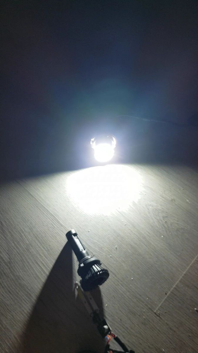

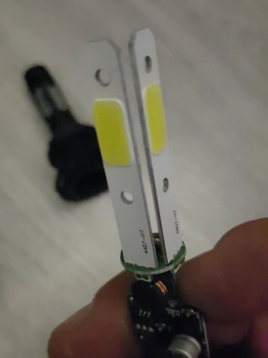

    Ostatecznie skończyło się na wykorzystaniu starej ledowej H8, która miała uwalone sterowanie. LED delikatnie skrócony, wklejony na pastę termoprzewodzącą i podłączony pod oryginalne sterowanie. Większość będzie pluła jadem, ale dla mnie jest ważne, że zaoszczędziłem i lampy świecą tak samo. Pozdrawiam 😁Zmodyfikowana żarówka LED H8 z pastą termoprzewodzącą. Stara żarówka ledowa H8 po modyfikacji, świecąca na podłodze.
