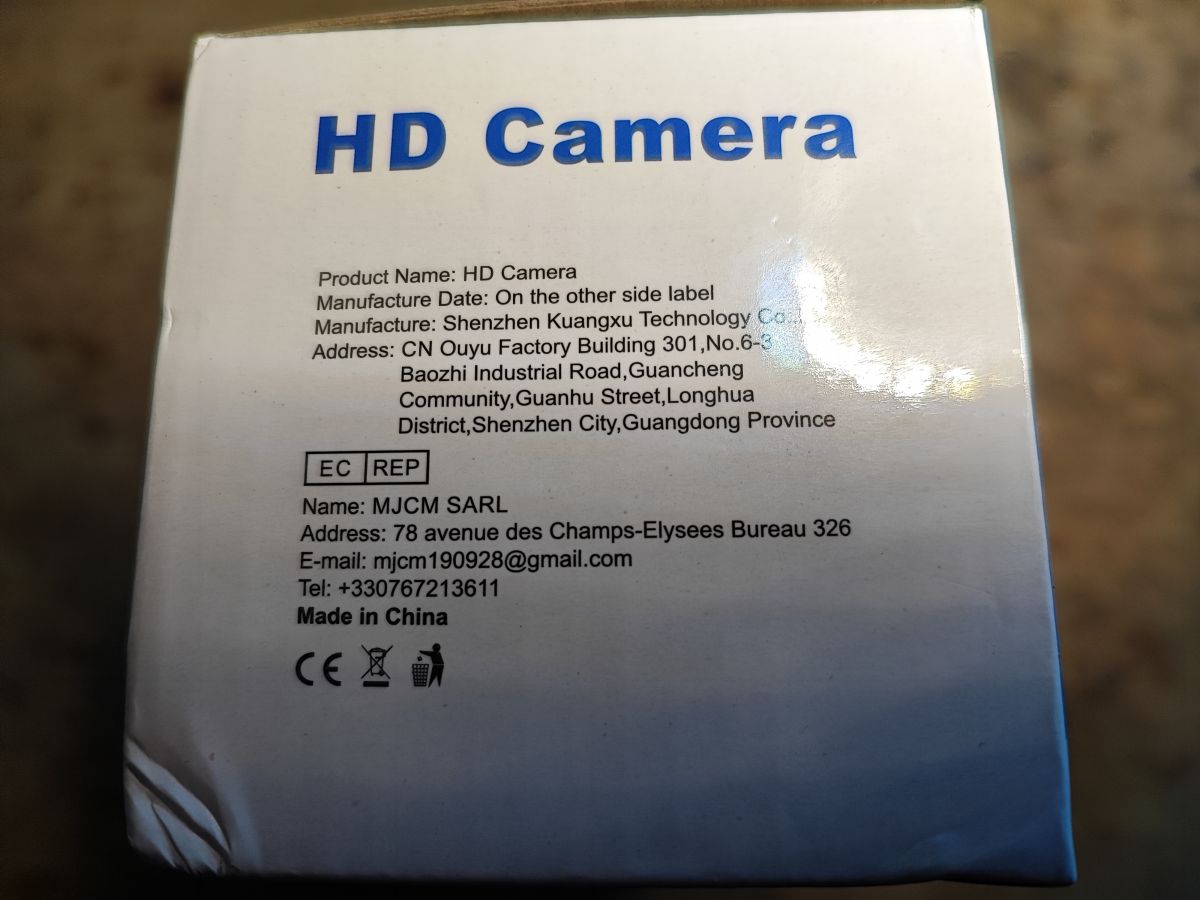

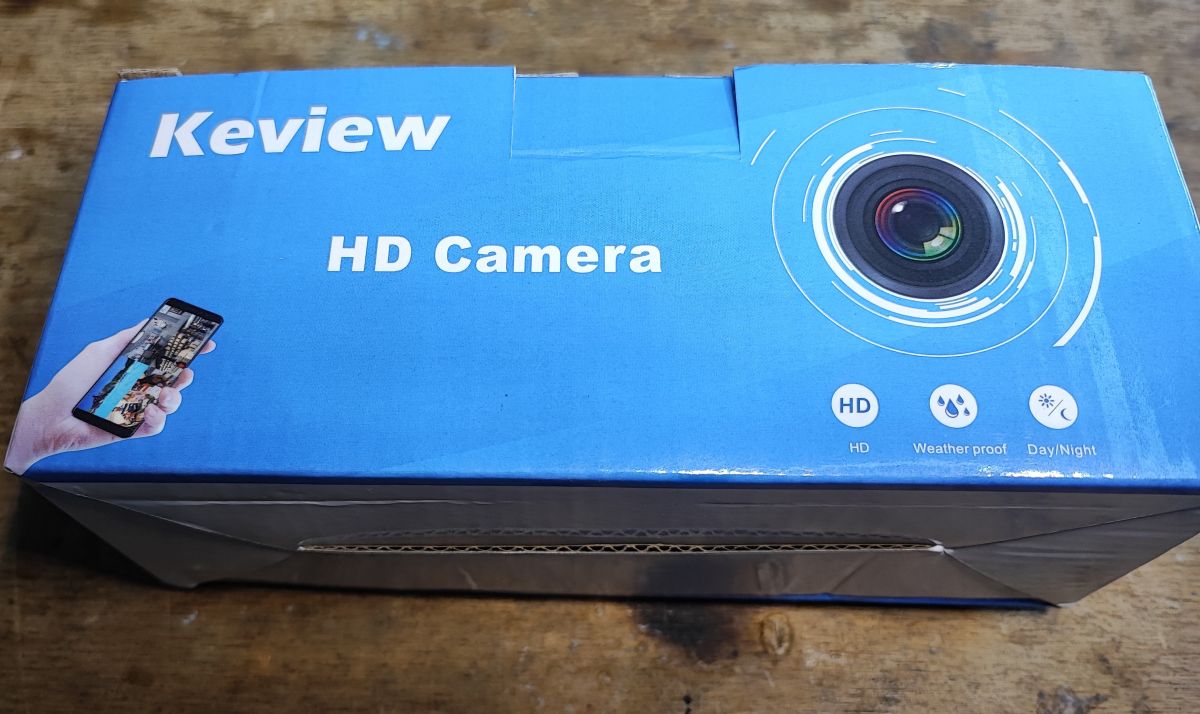

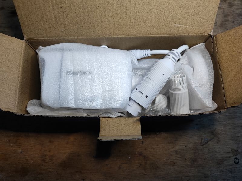

    Kamerę dostałem od jednego z naszych użytkowników wraz z paczką różnego sprzętu. Całość jeszcze w oryginalnym opakowaniu:

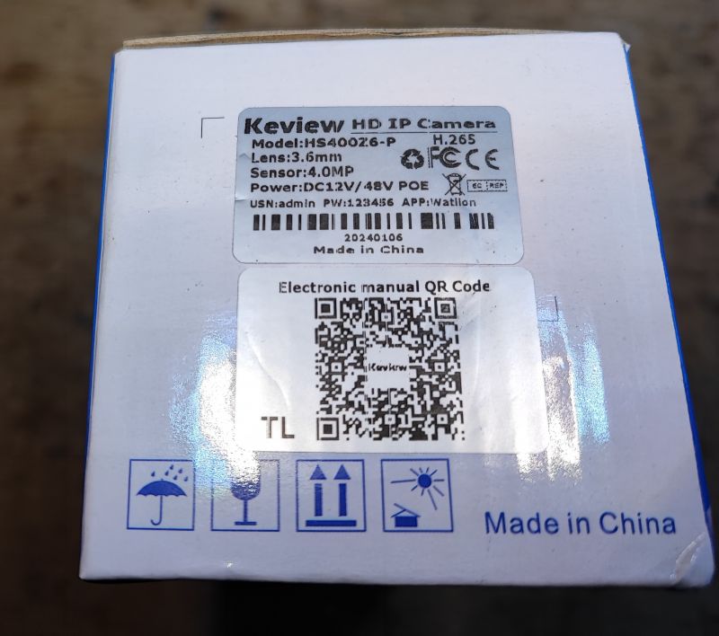

    Pudełko kamery Keview HS400Z6-P na drewnianym stole Niebieskie pudełko kamery IP Keview HD z nadrukowanym obiektywem i ikonami.
    Opakowanie kamery IP z informacjami producenta Etykieta na opakowaniu kamery IP Keview HS400Z6-P z informacjami technicznymi.

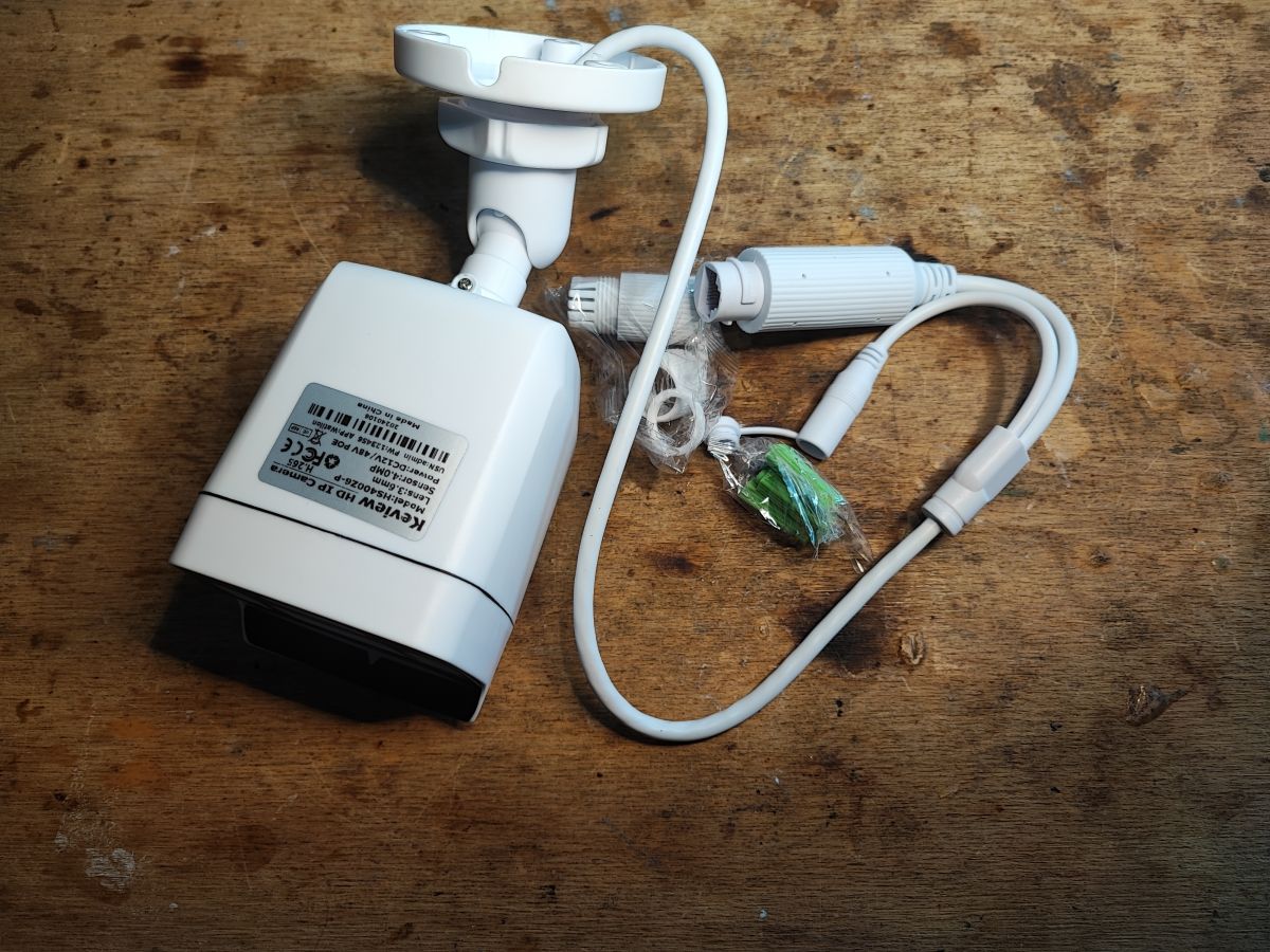

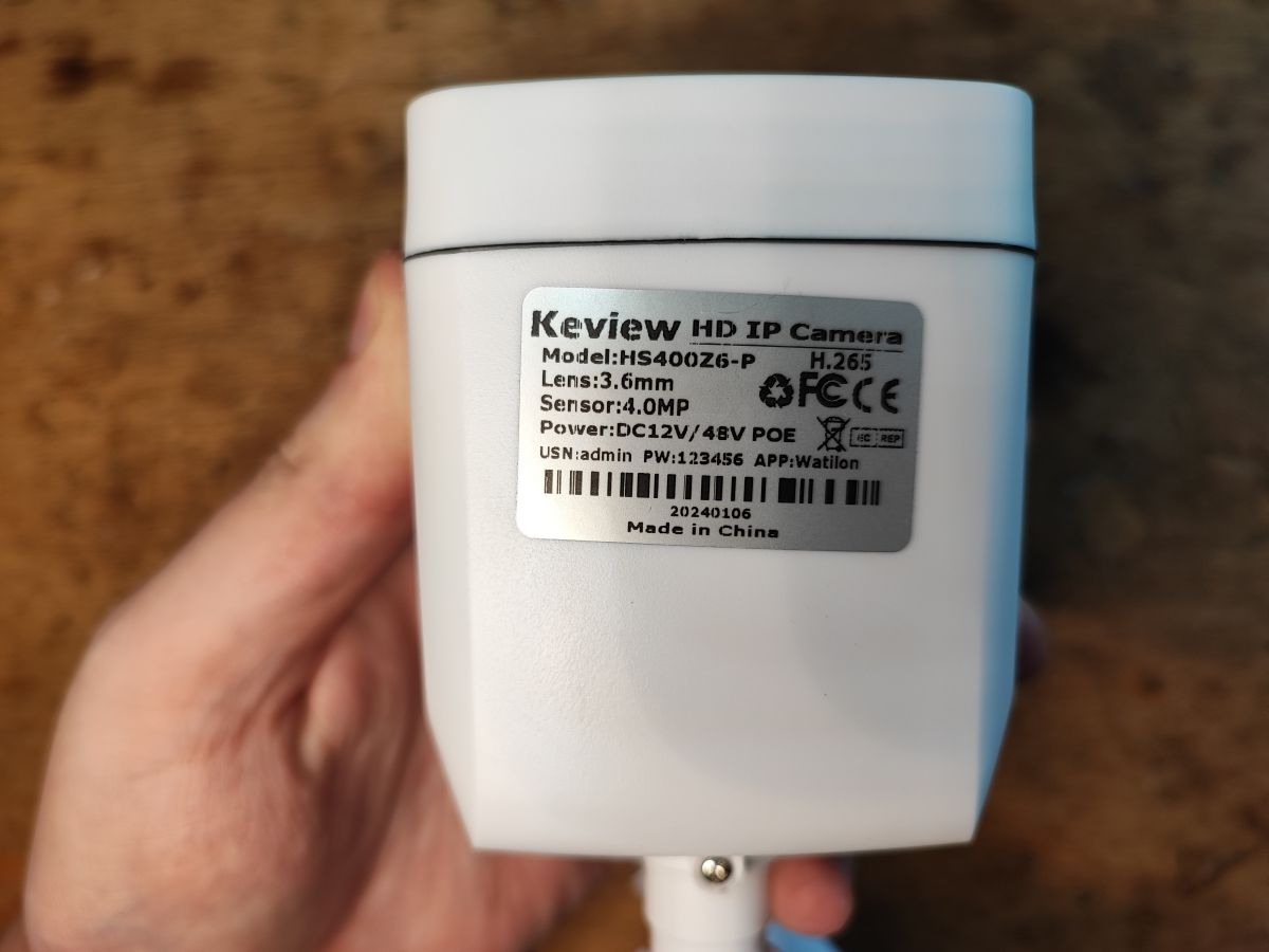

    Kamera IP Keview HS400Z6-P oraz akcesoria na drewnianym stole Biała kamera IP Keview HS400Z6-P trzymana w ręce. Kamera IP Keview HS400Z6-P w oryginalnym opakowaniu.

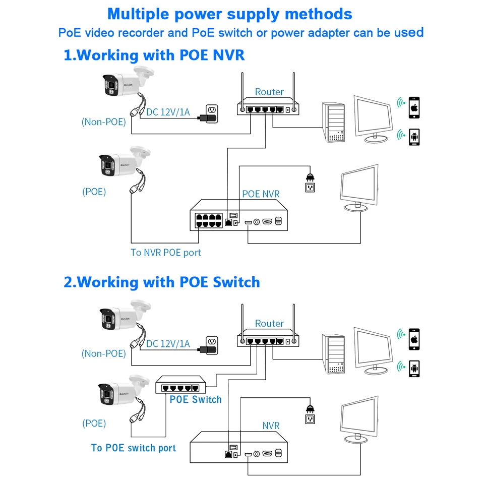

    Zasilana albo z POE 48V, albo zasilacza DC 12V. Sensor 4.0MP, kodowanie H.265, co bardzo zachwala producent:
    Porównanie kompresji wideo H.264 i H.265 na przykładzie urządzeń.

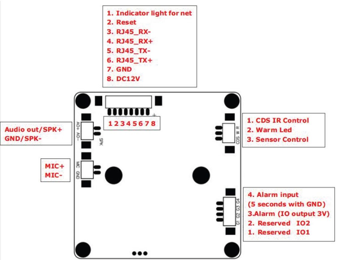

    Schemat podłączeniowy:
    Schemat połączeń dla kamery IP Keview HS400Z6-P

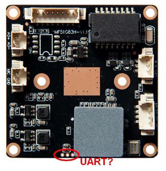

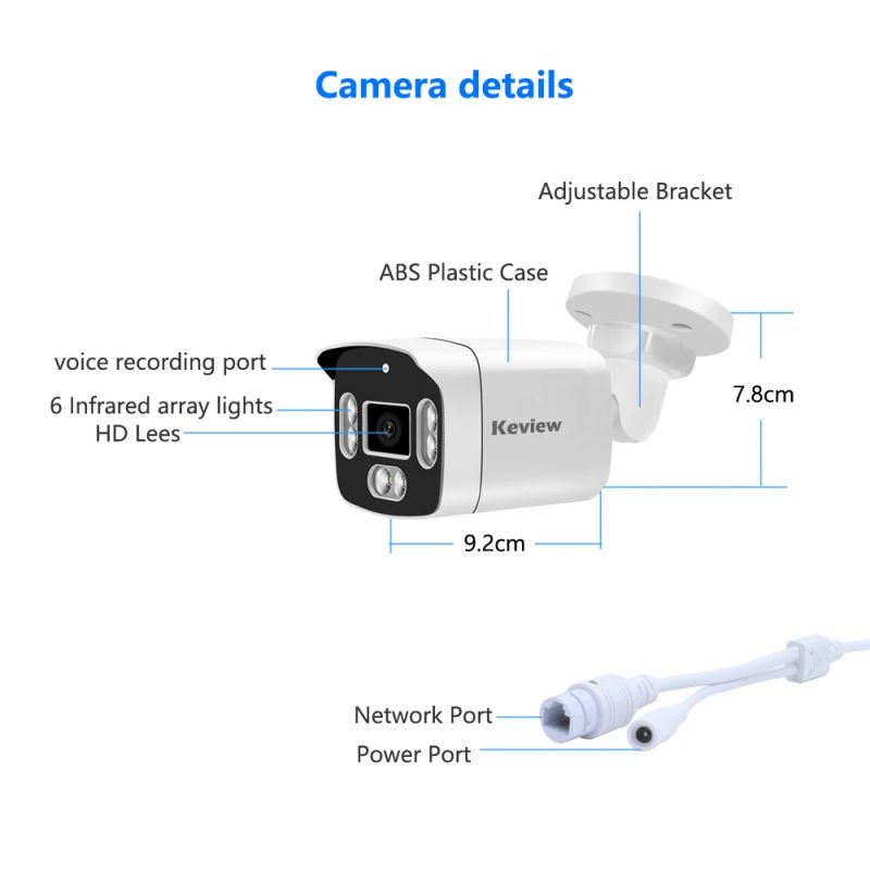

    Budowa kamery:
    Szczegóły kamery Keview HS400Z6-P z oznaczeniami komponentów.

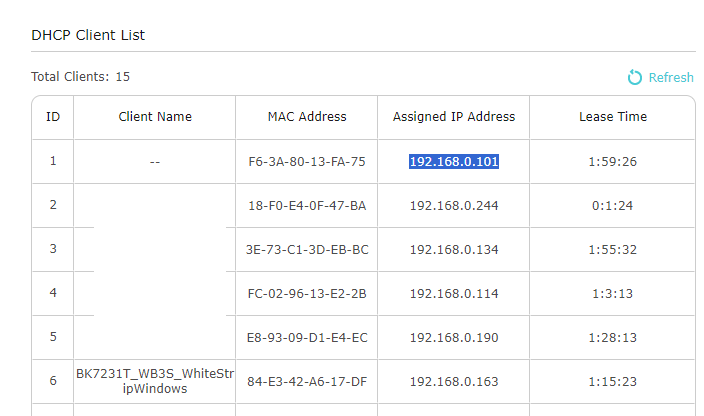

    Zgodnie z instrukcją podłączyłem zasilanie (DC Jack 12V z pozytywnym biegunem w środku) i chwilowo mignęły mi LEDy od kamery. Potem podłączyłem sieć. Router wykrył nowe urządzenie:
    Zrzut ekranu listy klientów DHCP z przypisanymi adresami IP

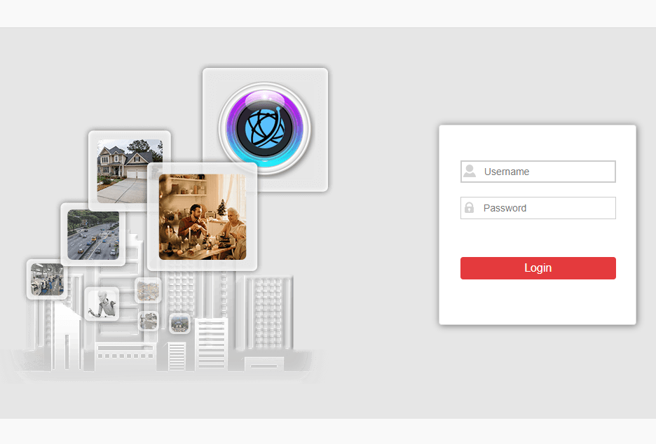

    Po otworzeniu adresu IP w przeglądarce otrzymałem stronę konfiguracyjną. Tutaj na domyślnym porcie od HTTP, czyli 80:
    Ekran logowania do panelu konfiguracyjnego kamery IP

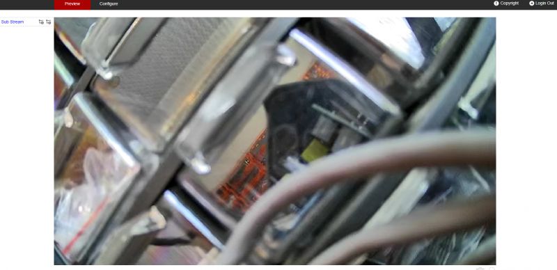

    Po zalogowaniu się mamy już obraz (i dźwięk) z kamery. Pora zobaczyć co ona oferuje w menu.
    Screen z pulpitu z kamerą IP Keview, widoczny interfejs użytkownika.

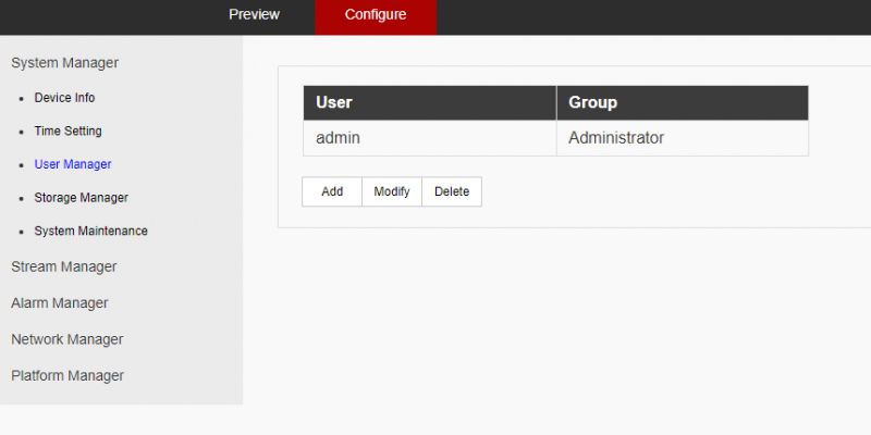

    Kamera oferuje system użytkowników wraz z uprawnieniami:
    Zrzut ekranu z panelu zarządzania kamerą IP

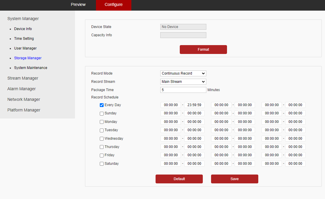

    Można wygodnie też konfigurować kiedy zapisywany jest obraz oraz w jakich paczkach odbywa się zapis:
    Zrzut ekranu panelu konfiguracyjnego kamery IP z ustawieniami harmonogramu nagrywania.

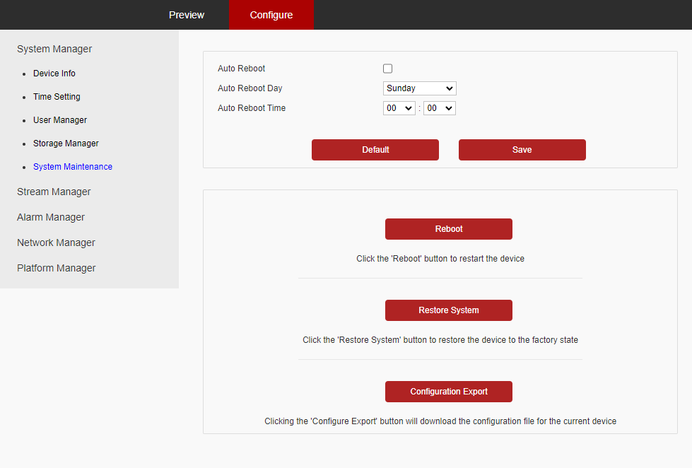

    W "System Maintence" można zaplanować automatyczny reboot kamery, jak również odzyskać system bądź wyeksportować ustawienia.
    Zrzut ekranu z menedżera konfiguracji kamery IP w sekcji System Maintenance

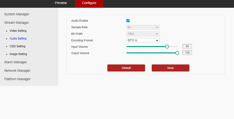

    Dostępne są nawet ustawienia audio - poziom głosu, rodzaj kodowania.
    Zrzut ekranu przedstawiający panel ustawień audio kamery IP.

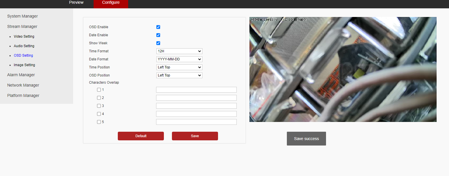

    OSD z kolei to skrót od On Screen Display, czyli tutaj tekst (data/godzina) wyświetlana na obrazie z kamery.
    Zrzut ekranu panelu konfiguracyjnego kamery IP z ustawieniami OSD

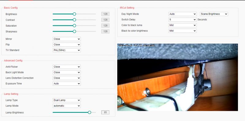

    W "Image Settings" można skonfigurować opcje obrazu - przykładowo zmienić jego jasność, ostrość, kontrast, czy też np. włączyć lustrzane odbicie, bądź przerzucenie góra/dół, jak również skonfigurować oświetlenie i widok nocny.
    Interfejs konfiguracji kamery IP z ustawieniami obrazu na ekranie komputera.

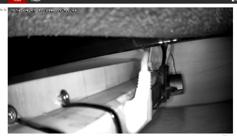

    Oto porównanie widoku nocnego i widoku z włączonym oświetleniem LED z kamery:
    Czarno-biały obraz z kamery IP pokazujący wnętrze pomieszczenia z kablami.

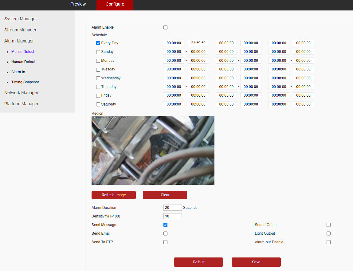

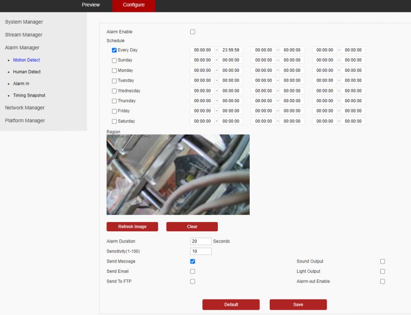

    Kamera również wspiera wykrywanie ruchu. W ustawieniach można ustawić kiedy jest ono włączone, w jakim regionie video obowiązuje, oraz czym skutkuje wykrycie ruchu.
    Zrzut ekranu prezentujący konfigurację detekcji ruchu kamery IP.
    Tak wygląda rysowanie regionu na którym będzie działać wykrywanie ruchu:
    Interfejs ustawień detekcji ruchu kamery IP Keview HS400Z6-P

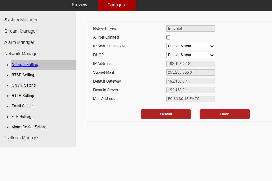

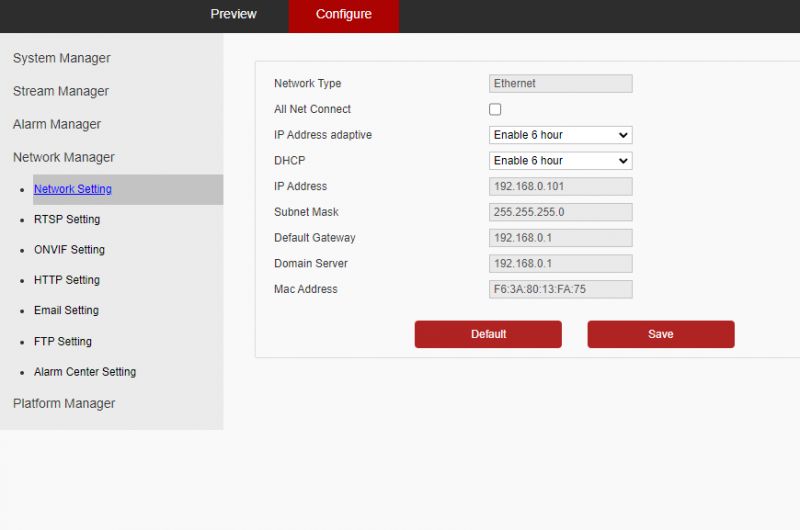

    Dostępne też mamy ustawienia sieciowe:
    Panel ustawień sieciowych kamery Keview HS400Z6-P

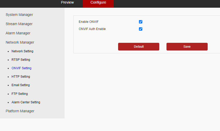

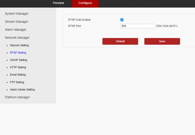

    Włączenie i wyłączenie RTSP, o którym opowiem nieco później:
    Zrzut ekranu z ustawień kamery IP w panelu konfiguracyjnym, z włączonym RTSP i ustawieniem portu 554.
    Zrzut ekranu ustawień ONVIF kamery IP

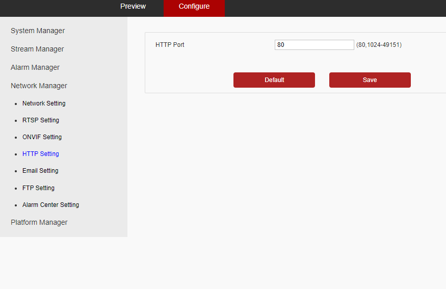

    Port używany przez stronę kamery też można zmienić:
    Zrzut ekranu przedstawiający ustawienia portu HTTP w panelu konfiguracyjnym kamery IP.

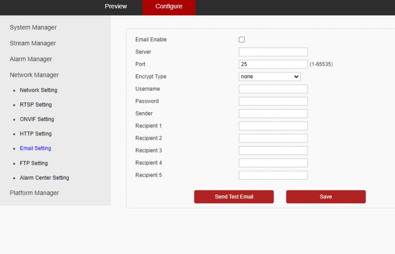

    Kamera jest w stanie wysyłać powiadomienia przez email, tu można skonfigurować nasz serwer pocztowy:
    Zrzut ekranu z ustawień konfiguracji kamery IP, sekcja Email Setting.

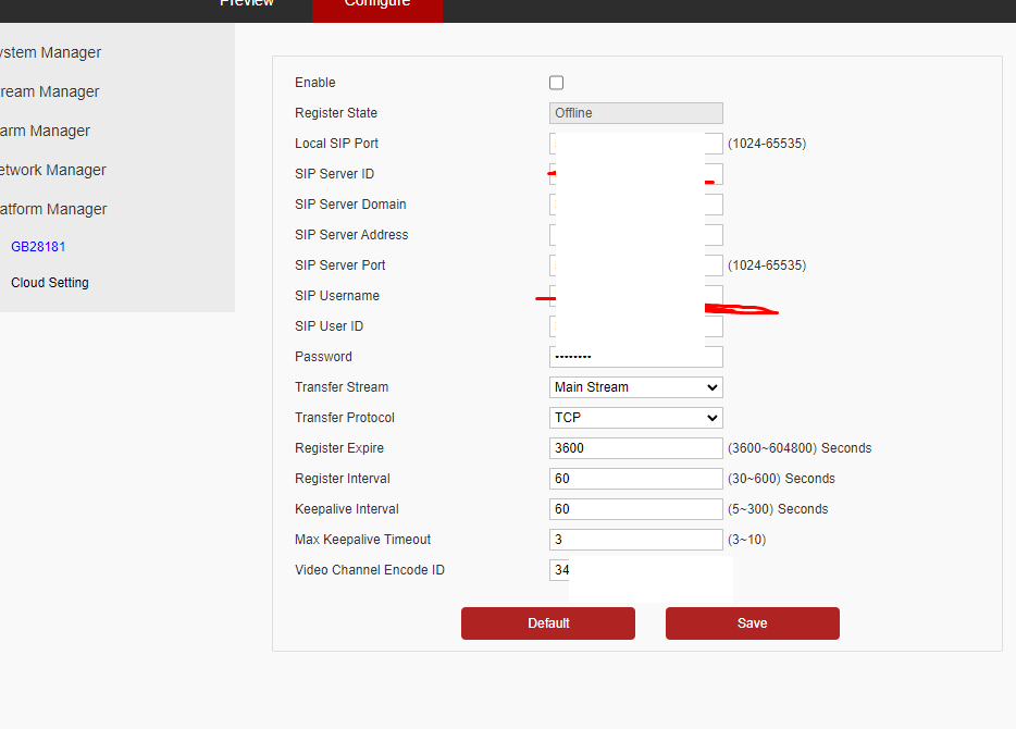

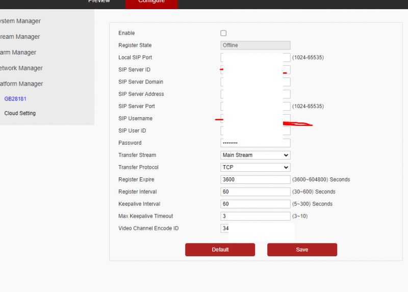

    Poniżej zrzut ekranu z ustawień GB28181. GB28181 to chiński protokół dla kamer IP, w którego tematykę się nie zagłębiałęm.
    Ekran konfiguracyjny kamery IP z ustawieniami SIP

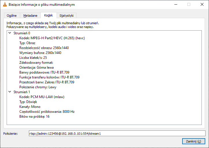

    Dodatkowo, po numerze portu może występować ścieżka do konkretnego strumienia lub zasobu, który ma zostać przesyłany. Na przykład:
    rtsp://admin:123456@192.168.0.101:554/stream1
    gdzie "stream1" to docelowy zasób. W przypadku tej kamery z tematu okazało się, że jeśli chcemy mieć obraz pełnej jakości to trzeba wskazać na stream1, gdyż domyślną opcją jest stream2 ze znacznie mniejszą rozdzielczością.

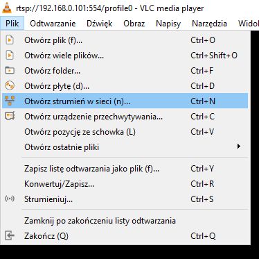

    VLC Player (VLC to skrót od VideoLAN Client) to popularny, darmowy odtwarzacz video open-source. VLC obsługuje szeroką gamę formatów audio i video bez potrzeby instalowania dodatkowych kodeków oraz działa na wielu platformach. VLC też jest w stanie otworzyć stream RTSP. Z menu "Plik" wybieramy "strumień w sieci":
    Zrzut ekranu menu VLC Media Player z widocznymi opcjami strumienia w sieci.

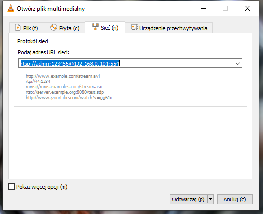

    Podajemy adres RTSP:
    Okno VLC Player z polem do wpisania adresu URL dla protokołu RTSP.

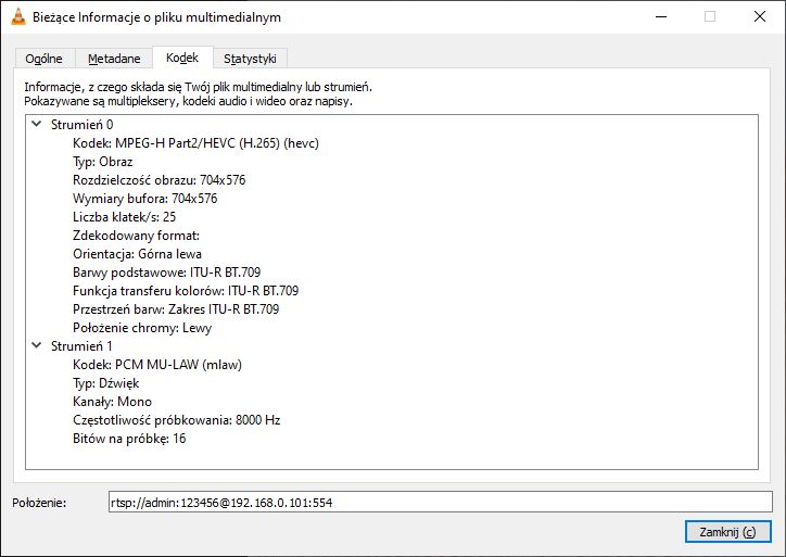

    Na początku sam nie zwróciłem na to uwagi, ale warto spojrzeć który strumień przechwytujemy, gdyż tu są dwa i pierwszy oferuje lepszą jakość obrazu. Należy to ująć w podanym URL:
    Zrzut ekranu z VLC pokazujący szczegóły techniczne strumienia wideo i audio.
    Okno programu VLC z informacjami o pliku RTSP.

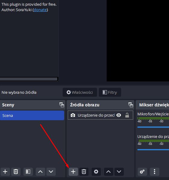

    Zaczynamy od dodania źródła obrazu:
    Panel ustawień sceny w OBS Studio

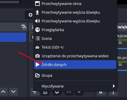

    Potem wybieramy "źródło danych":
    Zrzut ekranu z menu OBS Studio z wybranym Źródłem danych

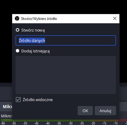

    Tworzymy nowe źródło danych:
    Okno dialogowe OBS Studio z opcjami do wyboru źródła danych.

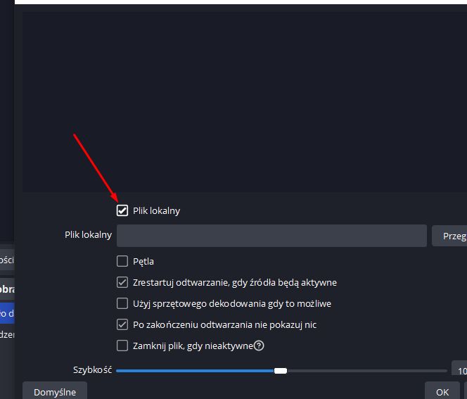

    Wyłączamy "plik lokalny":
    Zrzut ekranu ustawień OBS Studio z zaznaczoną opcją Plik lokalny.

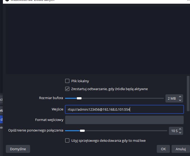

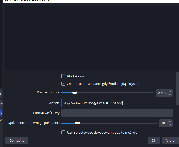

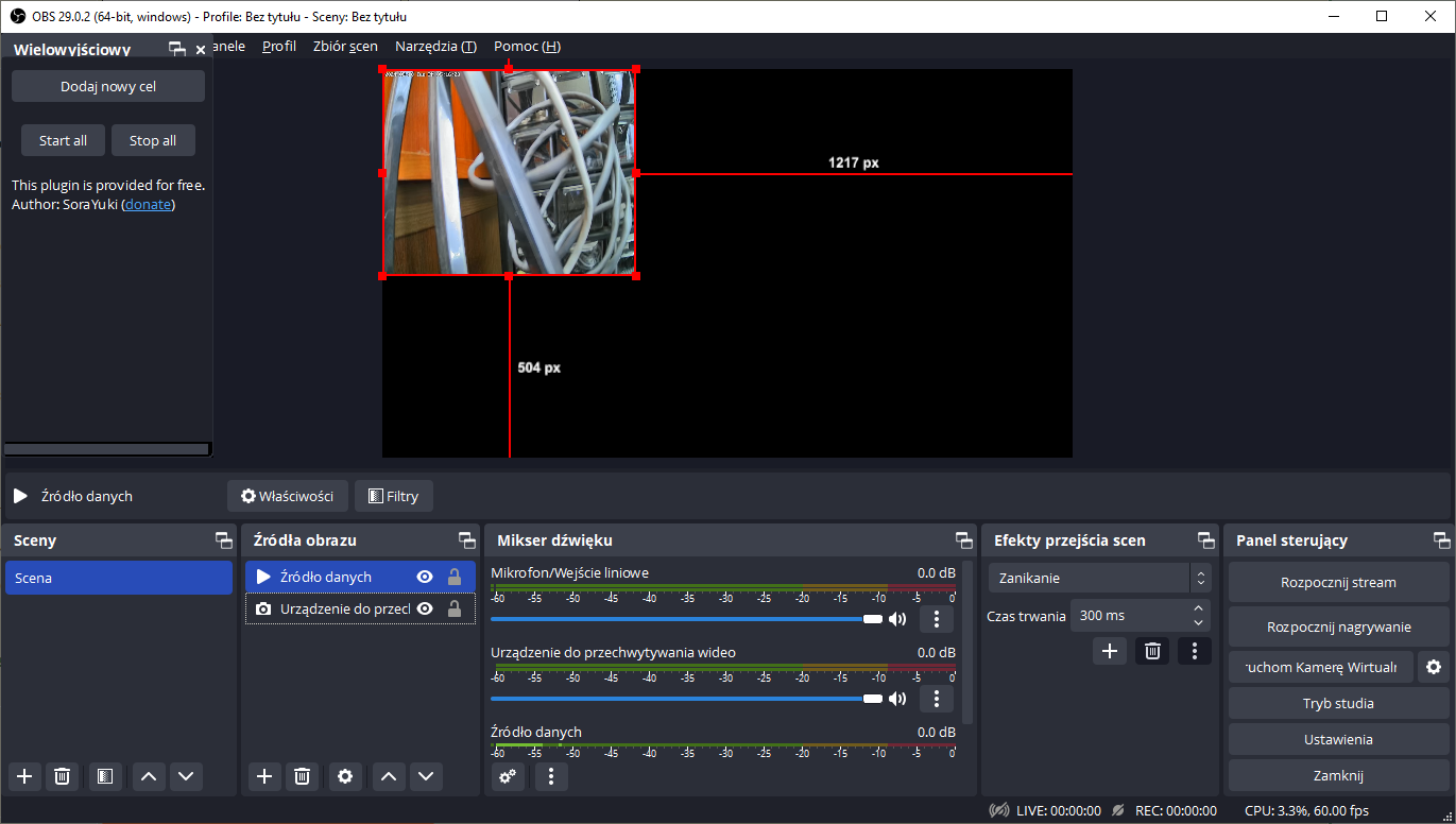

    Do pola "Wejście" wklejamy link RTSP:
    Ustawienia źródła danych w OBS Studio z wpisanym linkiem RTSP do kamery.
    Akceptujemy i... sukces:
    Zrzut ekranu z oprogramowania OBS Studio z ustawieniami multimediów.

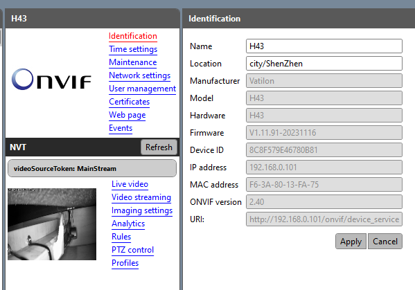

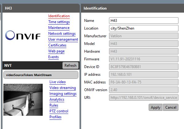

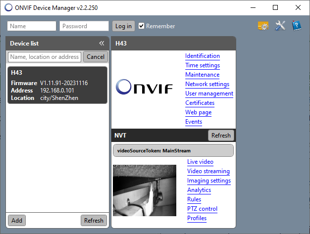

    Zainteresował mnie jeszcze ten standard Onvif (Open Network Video Interface Forum). Pobrałem narzędzie odm-v2.2.250.msi no i zgadza się - kamera jest widziana:
    Zrzut ekranu ONVIF Device Manager pokazujący listę urządzeń i opcje konfiguracji.
    Można przeglądać jej parametry i ustawienia:
    Zrzut ekranu z programu Onvif Device Manager pokazujący ustawienia kamery IP

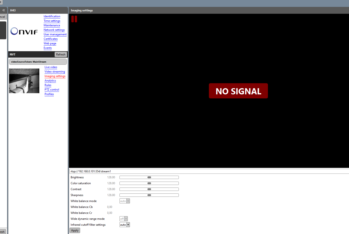

    Nie wiem natomiast czemu widok strumienia video jest niedostępny:
    Ekran z oprogramowania do zarządzania kamerą IP z widocznym komunikatem NO SIGNAL.
    Z tego powodu poszukałem innego rozwiązania...

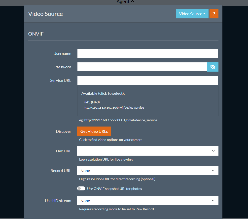

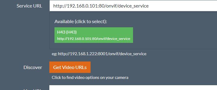

    Ten program też od razu widzi naszą kamerę:
    Interfejs konfiguracyjny źródła wideo w programie Agent DVR z kamerą IP.
    Nie trzeba podawać ręcznie adresu, wystarczy wybrać go z listy:
    Zrzut ekranu pokazujący konfigurację w Agent DVR
    Adres to:
    http://192.168.0.101:80/onvif/device_service

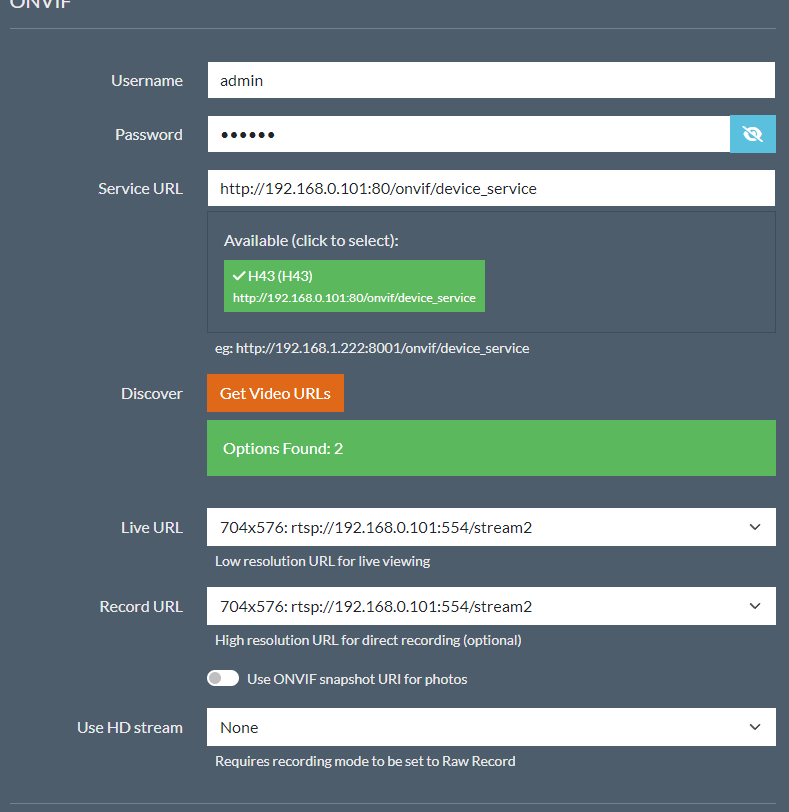

    Działa również opcja Discover - oto odkryte URL streamów:
    Zrzut ekranu z ustawień ONVIF kamery IP.

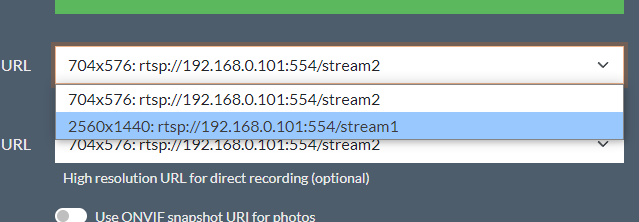

    Są dostępne dwie rozdzielczości:
    Interfejs wyboru rozdzielczości strumienia RTSP kamery Keview.

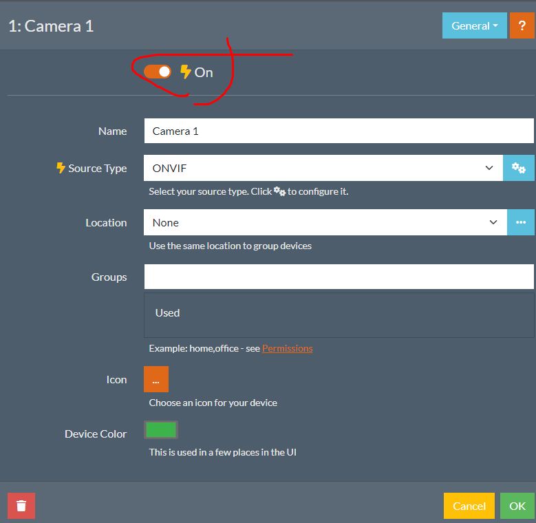

    Trzeba pamiętać, by włączyć kamerę:
    Interfejs konfiguracji kamery IP w programie z włączoną opcją zasilania

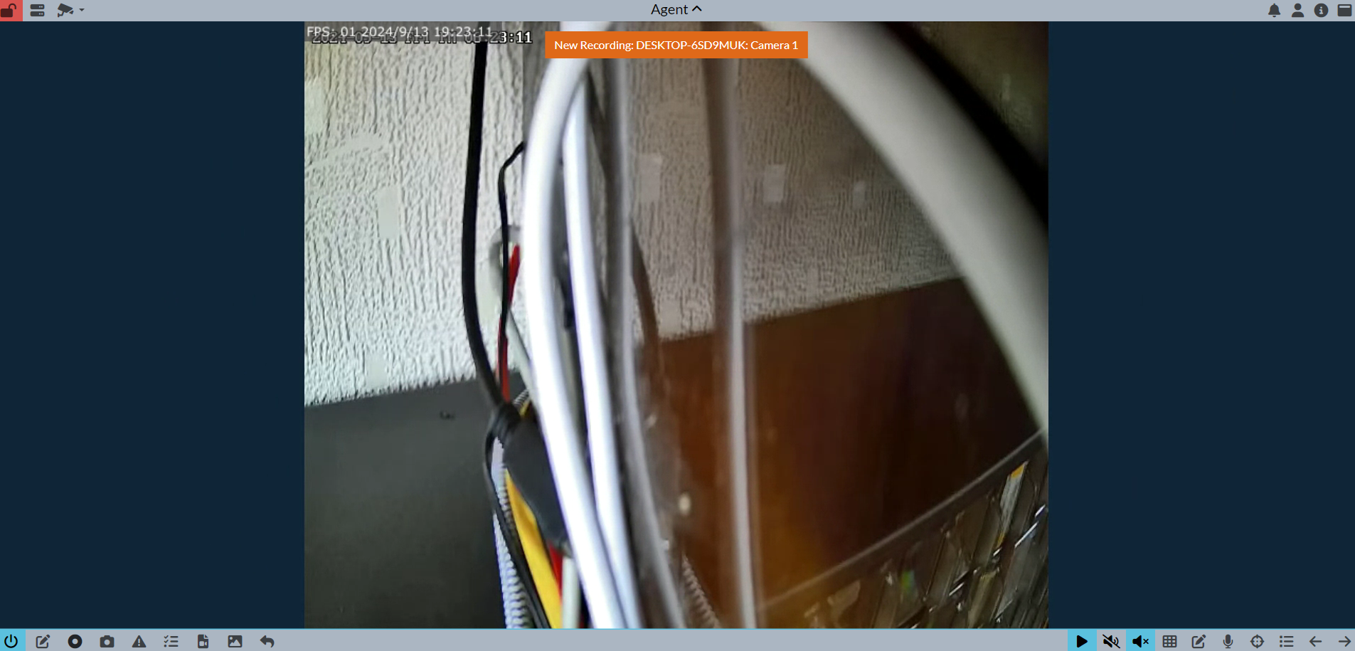

    W ten sposób uzyskujemy widok z kamery w przeglądarce:
    Widok z kamery IP w aplikacji Agent DVR

    Soft też typowo chiński - masz tam opcję zapisywania nagrań, ale slotu na kartę SD to nie widzę.

    Bardzo ładny test. Za 140zł kamera 4K z RTSP i PoE to atrakcyjny zakup. Ciekawe jak wygląda to 4K. Zwykle jest duża różnica pomiędzy 4K markowych kamer i tych budżetowych.
    To nie jest kamera 4K, masz na pudełku nadruk 4mp. Kamery 4K mają 8mp.
    Tylko... właśnie te tanie chińskie za te 140zł to za nic nie jest 4K. Przeglądałem zdjęcia tych kamer w komentarzach na Aliexpress i to jest tragedia ten obraz, dałbym temu maks 4mp w rzeczywistości.

    @GUTEK@ napisał:
    Widzę, że chińczyki udają interfejs Hikvision - wygląd bardzo zbliżony.
    To samo pomyślałem XD

    Nawet niekoniecznie pod UART, jak to chińczyk to może mieć telnet na jakimś dziwnym porcie, trzeba by przeskanować porty. Hasło albo znaleźć w necie, albo wyciągnąć z pliku z aktualizacją.
    To na pewno nie będzie firmware od Hikvision, tylko chińczyk udający wyglądem. Faktycznie firmware od Hikvision mają Annke i Paxvigo (pewnie jeszcze inne, których nie znam), tam rzeczywiście można wtedy często wgrać oryginalne fw Hikvision.

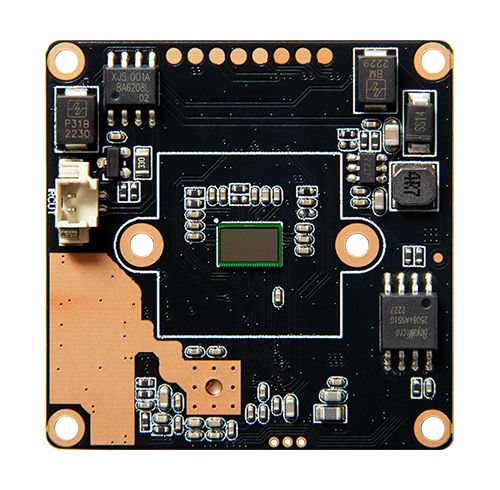

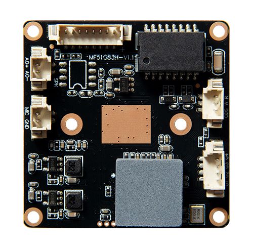

    ro-x napisał:
    Panowie, firmware jest od Herospeed.
    Raczej nie.
    To jakaś firma "Shenzhen Vatilon Electronics Co., Ltd."
    Logo przedstawiające stylizowany symbol przypominający literę P oraz chiński znak.
    Z informacji jakie podał w ONVIF Device Manager wychodzi na to że to moduł od powyższej firmy H43 tu jako H42 ale to to samo. Oczywiście po akcji pokaż kotku co masz w środku się wyjaśni czy to ten moduł.
    Płytka drukowana z różnymi komponentami elektronicznymi Płytka elektroniczna modułu kamery z widocznymi złączami i komponentami
    Schemat modułu z oznaczeniem IRCUTDiagram przedstawiający rozmieszczenie złącz na płytce PCB.
    Firmware i specyfikacja w załączniku.
    A UART obstawiam mamy tutaj.
    Moduł elektroniczny z oznaczeniami i portami, możliwe UART
    Podglądając firmware wychodziło by na to że jest pod układ FH8852V201 albo FH8852V210 firmy Fullhan. Myślę że po zdjęciu małego radiatora z układu dało by się odczytać dokładny model.
    FH8852V201
    Spoiler:
    to wydajny inteligentny układ SOC do zastosowań w kamerach sieciowych HD. Układ integruje nową generację modułu przetwarzania obrazu ISP o wysokiej wydajności i inteligentny moduł kodowania kompresji wideo h.265, integruje silnik przetwarzania sztucznej inteligencji i ma doskonałe możliwości przetwarzania obrazu, wysoką jakość kodowania i inteligentne możliwości przetwarzania. Jednocześnie wewnętrzna integracja pamięci DDR2 512 Mbit z kompletnymi interfejsami peryferyjnymi wymaganymi do aplikacji, w tym USB, SDIO i Ethernet PHY, zapewnia użytkownikom opłacalne rozwiązania aplikacji wideo.
    • FH8852V201.pdf (782.87 KB) Musisz być zalogowany, aby pobrać ten załącznik.
    • H42 -H43 Spec.pdf (285.62 KB) Musisz być zalogowany, aby pobrać ten załącznik.
    • H42_H43-v1.14.10_Official version.zip (6.46 MB) Musisz być zalogowany, aby pobrać ten załącznik.

    ro-x napisał:
    Raczej tak
    Masz racje z tego co widzę dodali do swojej kolekcji moduły do kamer od Fullhan i widzę że nawet NOVATEK i Rockchip i inne zazwyczaj to były firmy Hisilicon i Ambarella. Więc grono Chińczyków się rozrosło XD
    https://www.herospeed.net/en/
    Sprawdzając firmware FC4_8NR_BVHB_V3.0.1.240827_R2 teoretycznie mogło by podejść ale oczywiście wszelkie sprawdzanie warto uprzedzić zrobieniem sobie kopi wsadu z pamięci SPI flash. Ciekawe czy to z Fullhan firmware było by inne nie od Herospeed.
