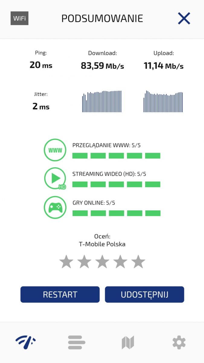

✨ Użytkownik posiada internet domowy 5G od T-Mobile, który działa poprawnie do przeglądania i pobierania, jednak nie umożliwia grania online na PC i konsoli PS5. Problem nie został rozwiązany przez dział techniczny T-Mobile, a wymiana sprzętu nie pomogła. Wskazano, że przyczyną może być brak publicznego adresu IP oraz stosowanie translacji NAT (prawdopodobnie NAT typu 2), co blokuje połączenia gier online. Zalecano podłączenie urządzeń bezpośrednio do zewnętrznego modułu (ODU) zamiast przez router wewnętrzny, sprawdzenie adresu IP WAN routera i porównanie go z adresem widocznym na zewnętrznych serwisach, co potwierdziło różnicę i obecność adresu prywatnego. Jeden z użytkowników zgłosił podobny problem, który samoczynnie ustąpił po około miesiącu użytkowania. Problem dotyczy ograniczeń sieci operatora T-Mobile w zakresie publicznego IP i konfiguracji NAT, co wpływa na działanie gier online w sieci 5G.
