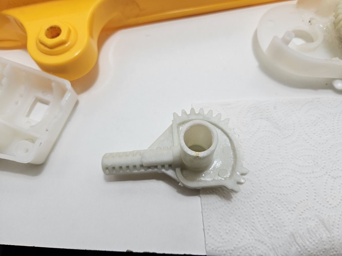

    Mam problem, ponieważ w zabawkowej koparce zjechał się trybik (wyłamane ząbki). Zabawka 1800 zł, więc trochę szkoda, a elementu zamiennego nie znalazłem. Ktoś ma pomysł, jak można to naprawić?
    Tak wygląda uszkodzony element
    Uszkodzony plastikowy tryb z zabawki.

    Odbić krzywiznę i moduł zęba na kawałku blachy aluminiowej i następnie wypilować nowe zeby z grubsza mini dremel wykończyć pilnikiem. Gdy już mamy pasujący element przykrecamy/przyklejamy lub wtapiamy. Ktoś zajmujący się drobną ślusarką lub modelarstwem może pomóc gdy nie mamy wystarczających umiejętności.
    Najbardziej idealny był by wydruk 3D ale projektowanie takiej jednostkowej pierdółki niestety tanie nie będzie.

    Obawiam się że jeśli nie wytrzymał tego element z formy to nie wytrzyma druk 3D

    >>21352768 Mogłeś choć z szacunku dla innych przed zrobieniem zdjęcia położyć ten element na ciemnej powierzchni a nie białe na białym.

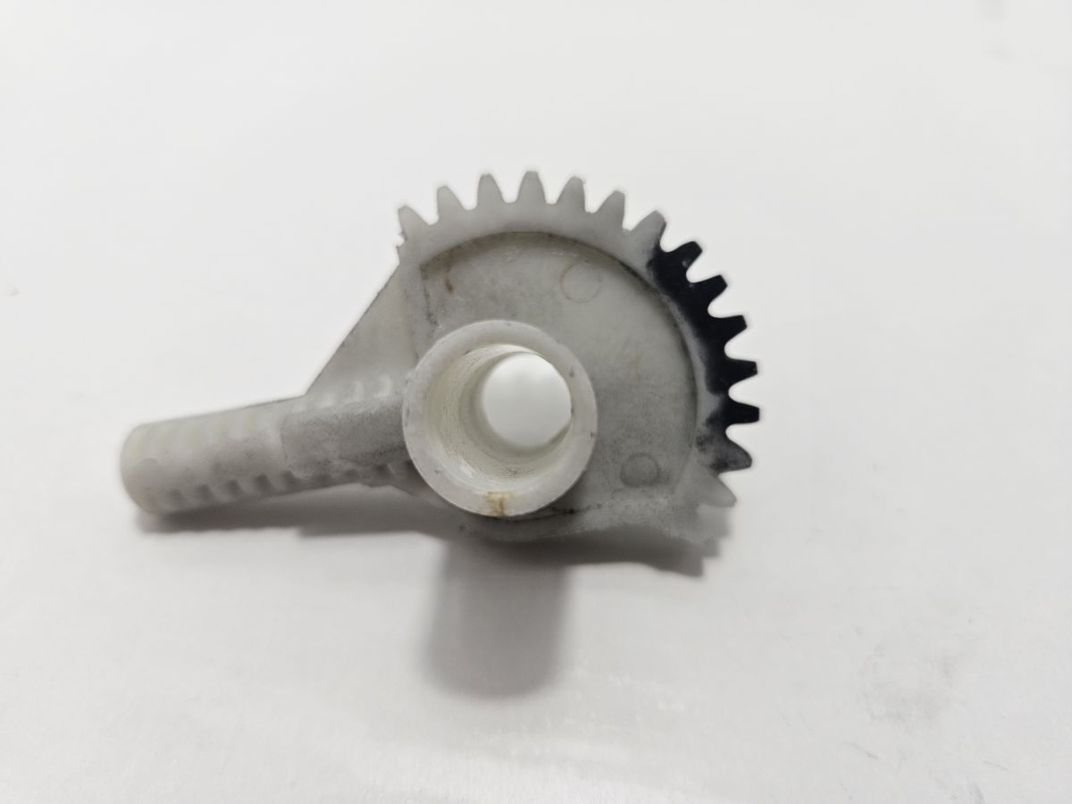

    Do naprawy użyłem podesłanego sposobu z sodą oczyszczoną, grafitem i super glue. Dodatkowo nawierciłem dziurki.
    Niestety forma z plasteliny była słaba i musiałem sporo szlifować, ale chyba najgorzej nie wyszło.
    Efekt końcowy:
    Naprawiony biały plastikowy element z zębatką na białym tle.
    I co najważniejsze, element został zamontowany i na tą chwilę wszystko działa jak powinno. Także dziękuję za pomoc :)
