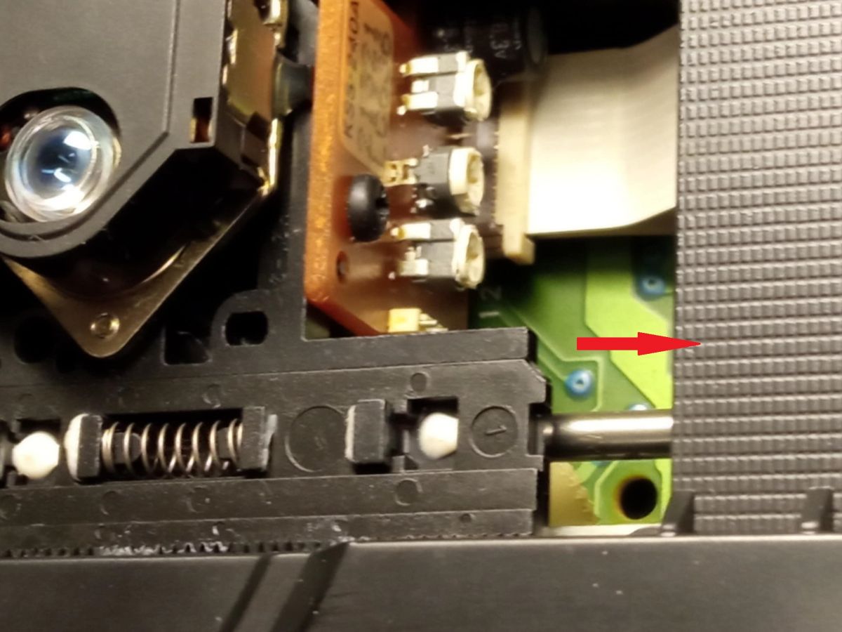

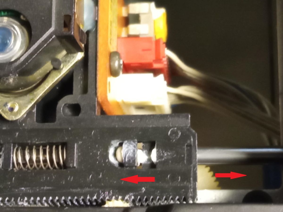

    Jeszcze jedna rzecz mi wpadła w oko. W drugim sprawnym moim SONY zębatki na laserze na głowicy są przesunięte względem siebie o 1 ząbek w ten sposób, że górna jest cofnięta czyli wystaje o ten ząbek w kierunku tyłu napędu. W tym z problemami, o którym jest post mam odwrotnie - być może sam tak przesunąłem przy składaniu po czyszczeniu - może to jest też powód kłopotów z odczytem. Czytałem w tej starej instrukcji powyżej że zaleca się napięcie-przesunięcie tych zębatek względem siebie o 1-2 ząbki tylko w którym kierunku ?

    Umarła bo nie wiadomo co można jeszcze podpowiedzieć w tej sprawie. To przesunięcie zębatki dolnej i górnej plus do tego sprężynka ma za zadanie jedynie niwelować luz na przekładni zębatej przesuwającej głowicę. Jeśli jest to prawidłowo ustawione i nie ma tam luzu to tutaj nie masz co szukać przyczyny.
    Sprawdź jeszcze czy soczewka głowicy przesuwa się równolegle wzdłuż średnicy płyty. To znaczy czy w stanie wyłączonym, gdy przesuwasz ręcznie głowicę, to odległość między soczewką a płytą na całej powierzchni płyty jest mniej więcej taka sama.

    >>21387782 Tylko co to znaczy prawidłowo ustawione ? I mógłbym to pytanie zamknąć.
    Jeżeli ma o jeden ząbek "napiąć" ten układ to w którą stronę przesunąć górną zębatkę ? Do osi silnika czy na zewnątrz płyty.
