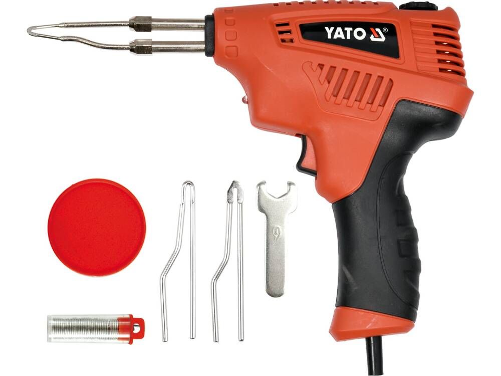

    Jednakowoż tak czy owak polecam mieć lutownicę transformatorową, 50 lat temu to był podstawowy sprzęt i jakoś te serwisy działały. A już szczególnie polecam te modele gdzie grotem jest zwykły miedziany drut. (bo te wynalazki które mają "fabryczne" groty nie są warte funta kłaków, ile modeli w ręku nie miałem to nadają się tylko żeby tym w teściową rzucać, polutować nie polutujesz, można tylko lutnąć komuś... :lol: )
    TAK.
    Zestaw lutowniczy z lutownicą transformatorową, drucianymi grotami, cyną i topnikiem.
    NIE !!
    Lutownica transformatorowa YATO z akcesoriami.
