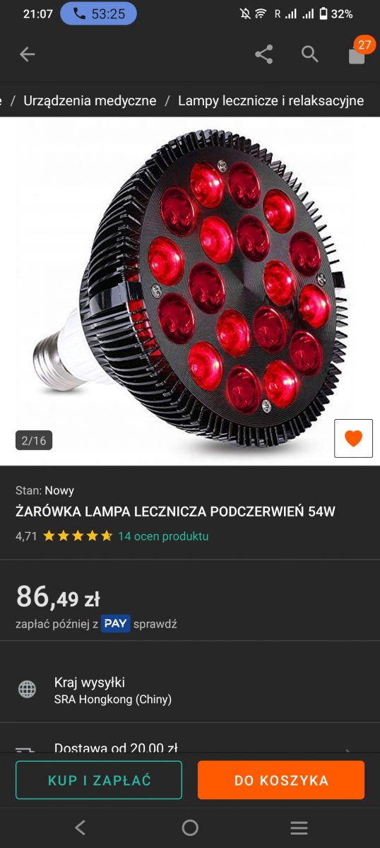

    Chciałem złożyć taki panel LED-owy z 26 lamp tych żarówek diodowych. Czy to byłoby coś takiego, prawie podobnego co panel, taki jakbym kupił gotowy? Nie mam mierników takich solarnych, żeby to pomierzyć, nie wiem jak to pomierzyć: długość fali i wydajność na cm².
    Żarówka LED terapeutyczna o mocy 54W emitująca podczerwień.
    Czy to ma sens?

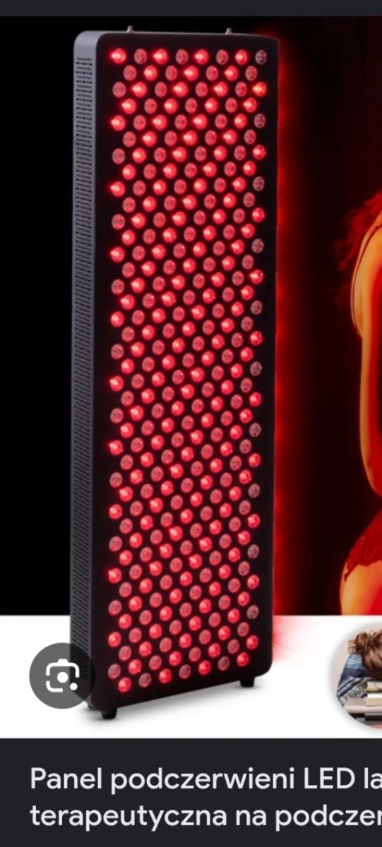

    Panel LED podczerwieni emitujący czerwone światło.
    Tak wygląda gotowy panel LED-owy terapeutyczny. W Polsce mało jeszcze jest to znane, dopiero wchodzi.

    I tak, i nie. Co prawda jest możliwe uzyskanie takiej samej emitowanej mocy, ale te urządzenia medyczne, a przynajmniej te lepsze, używają jeszcze specjalnie dobranych częstotliwości do sterowania diodami. A to wymaga nie tylko odpowiedniego sterownika, ale i wiedzy na ten temat. A czy to ma jakiś efekt medyczny, czy nie, to już inna sprawa ;)
    W każdym razie jako "placebo" się nada ;)

    Każde żarowe żródło podczerwieni będzie lepsze od LED IR w tego typu "terapii". W lampach BIOPON i pochodnych siedziala zwykła żarówka halogenowa z odbłyśnikiem i filtr - w lepszych albo czerwony plastikowy klosz w tańszych. Rzeczywiście przy urazach czy zwyrodnieniach miejscowe podgrzewanie tkanek może pomóc, a na pewno da efekt przyjemnego ciepełka.
    Jak już wspomniano lampa typu kwoka , dla wypasu z dołączonym ściemniaczem da podobny efekt.

    Nie mam dokładnych danych, ale przypuszczam, że LED IR przetwarza na podczerwień znacznie mniejszą część mocy zasilania, niż żarówka, nawet taka zwykła, do oświetlenia, byleby próżniowa - jakkolwiek technologia LED jest stale ulepszana i może za jakiś czas się wyrównają. Natomiast LED IR emituje raczej w dość wąskim zakresie widma, a żarówka w szerokim.
    Poszukałem i znalazłem np.: https://fair.everlighteurope.com/assets/uploads/DIR-0001324.pdf
    Przy prądzie 350mA emituje podczerwień o mocy 370mA (przy 2x większym prądzie moc emitowana jest 2x większa); napięcie przewodzenia przy 350mA jest 3,1V, a więc moc emisji to 34% mocy zasilania; a zwykła żarówka moc zasilania zamienia głównie w podczerwień. Ale zaletą LED-a IR jest mniejszy kąt emisji - świeci głównie w jedną stronę nawet bez odbłyśnika.
    Wyraźnie lepiej wypada: https://ams-osram.com/products/leds/ir-leds/osram-oslon-black-sfh-4713b
    Moc emitowana 980mW przy prądzie 1A, przy którym napięcie jest 1,6V - czyli sprawność 61%. To już może być blisko zwykłej żarówki. ;)
    Ale sprawdziłem w TME, nie mają takich - mają SFH-4715AS (cena około 10zł), moc emitowana 1030mA przy prądzie 1A i napięciu 2,9V - czyli sprawność 35,5%. I mogą sprowadzić (cena nieznana) SFH-4713A (moc emitowana 775mW, zasilanie 1A 1.75V, czyli moc zasilania 1,75W i sprawność 44%). Może te SFH-4713B to są dopiero w planach...
