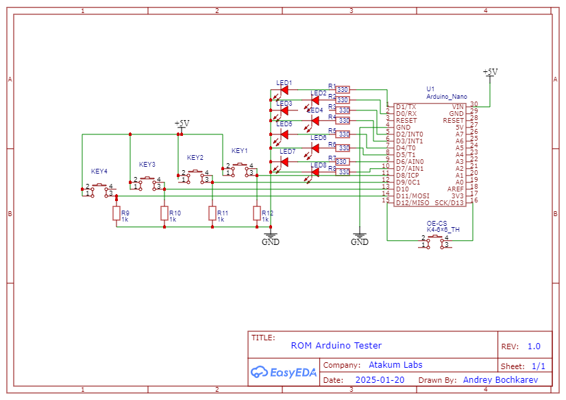

Weryfikacja działania całości
Przed podłączeniem procesora możemy sprawdzić, jak bardzo poprawnie pracuje ten program. Można dla tego wykonać prosty schemat na płytce podkładowej. Oprócz Arduino Nano schemat zawiera 4 przyciski (do określenia adresów oraz komendy), a także 8 diod świecących, które będą wyświetlać dane w kodzie binarnym. Całość wygląda następująco:
Po włączeniu diody świecą w połowie mocy, bo wyjścia są w nieokreślonym stanie. Po naciśnięciu przycisku CS-OE diody muszą pokazać stan bitów pod adresem zera. Czyli 00111110, co w kodzie HEX oznacza 3E. Trzymając przycisk CS-OE, naciskamy KEY4, czyli sprawdzając adres 0001, w ten sposób odzyskujemy 00000000. Naciskamy KEY3 0010 i mamy 11010011, czyli D3. I tak dalej, zgodnie z tablicą:
0000:3E ORG (0)
0001:00
0002:D3 OUT (0FFh),A
0003: FF
0004:06 LD B,0
0005:00
0006:10 DJNZ $
0007:00
0008:2F CPL
0009: D3 OUT (FF),A
000A:FF
000B:10 DJNZ $
000C:FE
000D:18 JR 0
000E:F1

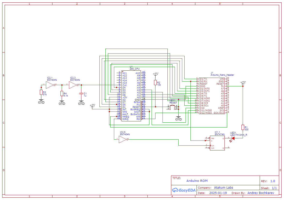

Jeżeli test się zgadza, możemy podłączyć procesor Z80, według schematu poniżej, który uruchomi program, uzyskany z pamięci ROM w postaci Arduino NANO i zaświeci dioda. Magistrala danych procesora jest podłączona wprost do pinów D0-D7, magistrala adresów — do pinów D8-D11. Wejście OE ROM-u — do wyjścia RD (niski poziom oznacza, że procesor będzie czytał dane z pamięci) procesora. Wejście CS zaś do wyjścia MREQ (niski poziom oznacza, że procesor żąda kontaktu z pamięcią i że szyna adresów zawiera już stabilny adres).
Jak widać, oscylator taktowy IC2.1-2 działa na bardzo niskiej częstotliwości (ok. 400 Hz). To wystarczy dla eksperymentów, ale w praktyce niczego nam nie daje. Problem polega na tym, że Arduino z tym szkicem pracuje dużo wolniej niż normalny ROM. W tym przypadku lepiej napisać odpowiedni program w assemblerze przystosowany dla kontrolerów Atmega i stosować oscylator na normalną częstotliwość. Tak naprawdę ja, póki co, tego nie potrafię. Moim celem było jednak zachęcić początkujących do edukacji w zakresie wiedzy komputerowej.
