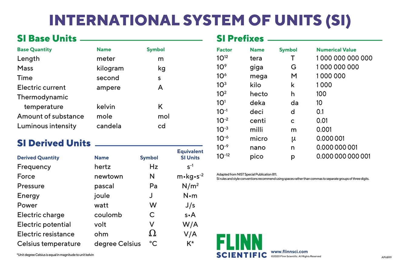

    Wiesz, można się dochodzić, że Ω to nie jest "om" ale "omega".
    Oczywiście w Polsce przyjęło się "om", ale w większości krajów zachodnich, anglojęzycznych czy niemieckojęzycznych jest to Ohm.
    Tak samo kiedyś wiele lat wstecz nawet w Polsce się posługiwano Ohmem zamiast Omem. Tylko my Polacy mamy jakąś taką manię spalszczania.
    Jak choćby Hi-Fi wymawiane jako "haj-fi".
    Masz jakąś taką skłonność do czepiania się totalnych bzdur i ich wyolbrzymiania. Ale samemu popełniasz wiele dużo poważniejszych błędów, których jakoś nie potrafisz uzasadnić lub choćby się przyznać do swojego błędu.
    Dla przykładu weźmy niedawną Twoją bzdurę dotyczącą ochrony, którą pozwoliłem sobie nazwać "ochroną przeciwporażeniową poprzez porażenie".
    https://www.elektroda.pl/rtvforum/topic4109766.html#21465028
    Napisałeś wtedy, że kadłub musi być przewodzący, aby RCD mogło zadziałać, co jest kompletna bzdurą jakich mało. Wszystko przez to, że kompletnie nie rozumiesz czym jest ochrona przeciwporażeniowa i jak ona działa :)
    Dobrze chociaż, że przestałeś negować moją propozycję zastosowania transformatora separującego i zastosowania na jego wtórnym uzwojeniu układu TN-S, kiedy w końcu zamieściłem rysunek z dokumentacji takich transformatorów, powszechnie stosowanych w żegludze.
    Om (Ω) – jednostka rezystancji w układzie SI.
  • #43 21491209
    ArturAVS
    Moderator
    Posty: 26221
    Pomógł: 2296
    Ocena: 7771
    @CYRUS2 Skończ tą dyskusję. Jednostką oporu jest Om a nazwisko to Ohm. Tyle w temacie.
  • #44 21491235
    Plumpi
    Posty: 7982
    Pomógł: 860
    Ocena: 2620
    Zamiast brnąć w swoich przekonaniach to może najpierw zapoznaj się z faktami, a fakty są takie, że w układzie SI nie ma jednostki (om) lecz jest jednostka (ohm).
    Tabela jednostek układu SI z nazwami, symbolami i wartościami liczbowymi.
    Om to tylko jest polską fanaberią i nic więcej.
    Ja przyzwyczaiłem się do używania jednostki (ohm) tak samo jak (volt).
    Z takimi jednostkami rozpoczynałem swoją karierę zawodową i takich mnie uczono.
    Jest to też forma szacunku do naukowców, od nazwisk których zostały utworzone nazwy tych jednostek. Pod tym względem jestem i pozostanę konserwatywny.
    Dziwne, że tak bardzo Ci to przeszkadza, ale nie przeszkadza Ci pisanie głupot na temat ochrony przeciwporażeniowej.
    Ale niestety tak jest z ludźmi z przerostem własnego ego, którzy za wszelką cenę doszukują się "Źdźbła w oku bliźniego, a belki w swoim nie dostrzegają", kiedy nie są w stanie wykazać im błędów merytorycznych.

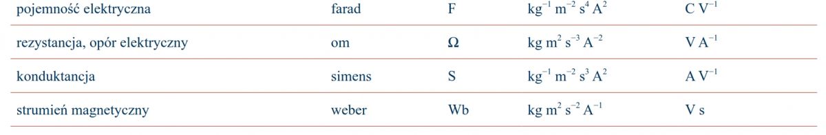

    @Plumpi Dziwne rzeczy Waść piszesz, w/g https://www.gum.gov.pl/pl/redefinicja-si/tabl...stek-Miar-SI-po-redefinicji-juz-dostepne.html oraz załącznika;
    Nazwą jednostki oporu elektrycznego jest Om. Jesteśmy w Polsce i obowiązuje polskie nazewnictwo.
    Fragment tabeli z jednostkami miar SI, w tym pojemność elektryczną, rezystancję, konduktancję i strumień magnetyczny.
    • 5_Jednostki_pochodne_SI_o_nazwach_i_symbolach_specjalnych.pdf (364.54 KB) Musisz być zalogowany, aby pobrać ten załącznik.
