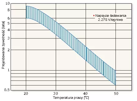

    W dodatku używana na mrozie zaniżała prąd ładowania co akurat było mało praktyczne.
    Ładowanie na mrozie to trochę na granicy.
    Pojemność wszystkich rodzajów akumulatorów na mrozie spada, w zależności od temperatury nawet do zera.
    Nowa ładowarka będzie się pod tym względem zachowywać podobnie, ponieważ to zjawisko wynika z właściwości chemicznych źródeł energii czyli aku a nie ładowarek..
    Ponadto ładowanie - rozładowywanie, czyli użytkowanie akumulatorów na mrozie skraca znacznie ich żywotność.
    Tu: https://www.aval.com.pl/akumulatory-bezobslugowe
    podają:
    Super ładowarka akumulatorów
    Samo przebywanie akumulatora w niższych temperaturach wydłuża jego żywotność i zmniejsza szybkość samorozładowania.
