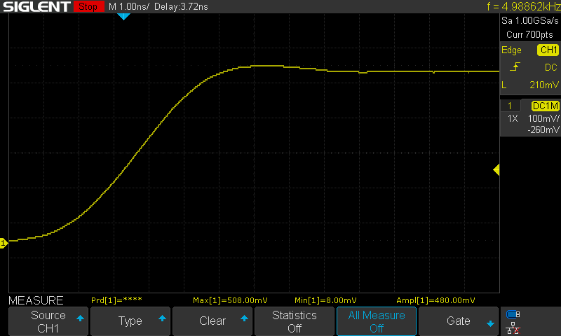

    Potrzebuję podpowiedzi odnośnie pomiarów oscyloskopowych. Otóż wygenerowałem sobie na Arduino impuls prostokątny, pi razy drzwi 300ns/3MHz, napięcie 5V, podłączony przez rezystor 470ohm do masy. Oscyloskop to 8 bitowy Siglent SDS1104X-E, sondę skompensowałem na tym sygnale szukając punktu w którym będzie najsilniejszy. No i na x10 mam takie zaburzenia:
    Ekran oscyloskopu przedstawiający zaburzony sygnał prostokątny z wyraźnymi oscylacjami na zboczach.
    Zastanawiam się czy to realny zaburzony przebieg z Arduino czy ja mierzę źle. A chciałbym mierzyć w przyszłości bardzo dokładnie modulację takiego krótkiego sygnału drugim np 50MHz. Także jeśli trzeba wymienić sondę czy oscyloskop.

    Po mojemu to przestaw w oscyloskopie dzielnie sondy na :10 Ale nie w tym problem.
    Sonda :10
    Masz długi przewód masowy sondy ? Do takiego pomiaru to po mojemu przewód sondy powinien być krótki a wiem ze producenci dają nie wiem czemu długie. To już złapałem się na tym że daje zafalowania.
    Spróbuj z krótkim przewodem masy. Jak najkrótszym.
    Sondę kompensuje się sygnałem 1kHz najlepiej kalibratorem w oscyloskopie lub można z generatora funkcji pobrać 1kHz
    Czasem bardziej zaawansowane sondy wymagają drugiej częstotliwości kompensacji już w MHz ale to sonda ma dwa trymery. Ale nie stresuj się tym co napisałem.
    Ten przeskok zbocza narastającego może być prawdziwy realny.

    O właśnie też zauważyłem tą długość sondy. Kabel masowy ma standardowe 10cm co przy przy kilkucentymetrowych kablach od Arduino i samych ścieżkach dramatu nie robi. Ale ta długość kabla sondy, jakiś metr... przecież to pojemność i indukcja. Właśnie się zastanawiałem czy nie powinno się kupować jakichś specjalnych sond na krótkim kablu.

  • #9 21557152
    cada99
    Level 4  
    Posts: 113
    Help: 1
    Rate: 7
    A ja się zastanawiałem po cholerę jest ta sprężyna haha A to jest kompensacja długości sondy...

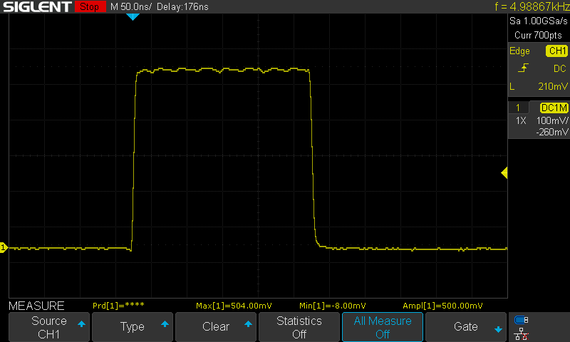

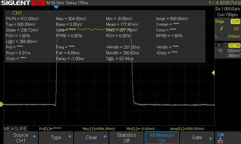

    Jakby kogoś interesowało jak to wygląda po zastosowaniu sprężynki i pomiarze bezpośrednio na włożonym goldpin (impuls celowo skróciłem i sporo szumów też widać).
    Wykres przebiegu sygnału prostokątnego na ekranie oscyloskopu cyfrowego z widocznymi szumami.
    Zrzut ekranu z oscyloskopu pokazujący przebieg napięcia z widocznym szumem i krótkim impulsem na kanale CH1.
    Ekran oscyloskopu SIGLENT z wykresem przebiegu prostokątnego, zawierający pomiary napięcia i czasu.

    Jeszcze daj znać oscyloskopowi, że pracujesz w x10. Siebie możesz oszukiwać, ale jak chcesz prezentować wyniki, to warto zweryfikować, czy mają sens.

    Ogólnie ładny impuls. Czasy narastania i opadania rzędu 6-7 ns. To ok jak na Siglentową sondę PP510. O ile jej parametry to prawda, bo wygląda jak tanie sondy za 30 zł. Ma też takie samo 6 MHz pasma przy 1x i bardzo podobny datasheet, ale może SIGLENT zamawia lepsze wersje.
    W TME są przejściówki sonda BNC jeśli ktoś nie chce kupować nowej sondy, chociaż ogólnie polecam. Sondy 1:100 są super gdy nie chcemy obciążać źródła sygnału. Do sygnału 5V jeszcze ujdzie.

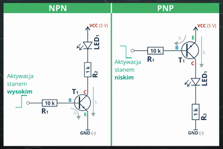

  • #30 21560055
    cada99
    Level 4  
    Posts: 113
    Help: 1
    Rate: 7
    Spokojnie, na razie mierzę zaledwie 20V. Ale się już trochę zakręciłem. Czy na masie oscyloskopu musi być zawsze minus układu który nie ma podłączenia do PE/GND, czy jednak może być dowolny punkt w układzie i te potencjały zawsze będą wtedy względne.
    Weźmy taki przykład:
    Schematy dwóch układów z tranzystorami NPN i PNP z diodą LED, rezystorami i oznaczeniem zasilania.
    Tu jak rozumiem przy NPN i przy takim zasilaniu gdzie GND jest jedynie minusem izolowanego galwanicznie zasilacza. Można mierzyć dowolnie potencjały pomiędzy punktami układu. I nawet jak się podłączy masę oscyloskopu do VCC a sondę do C tranzystora, to nic się nie stanie i pokaże ujemne napięcie?
