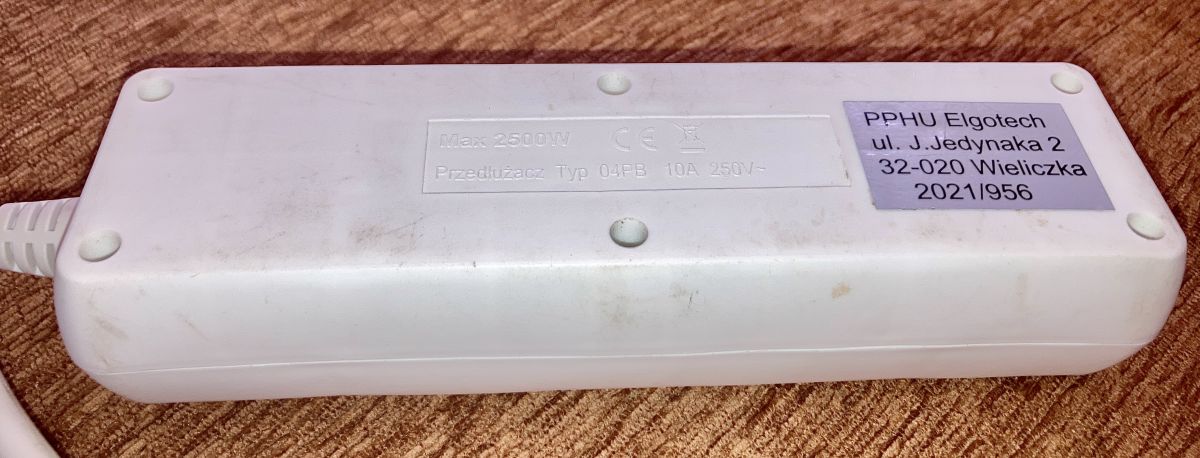

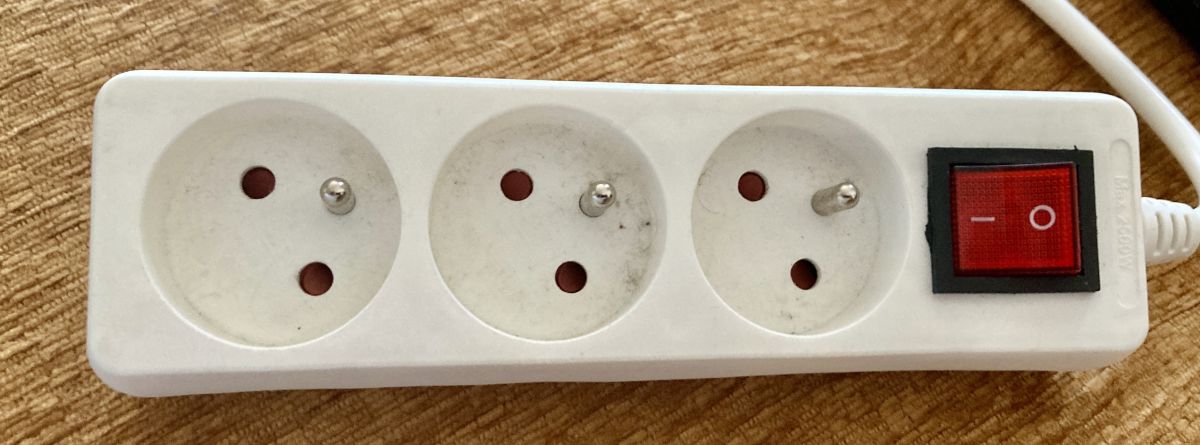

    Mam gniazdo, który raczej nie działa niż działa tzn. na 10 prób 2 się powiodły. Czy da się otworzyć? Wydaje mi się, że nie da się go rozkręcić.
    Biała listwa zasilająca z trzema gniazdami i czerwonym wyłącznikiem, leżąca na drewnianej powierzchni.
    Biała obudowa przedłużacza elektrycznego z widocznymi czterema zaślepkami w rogach i etykietą producenta.

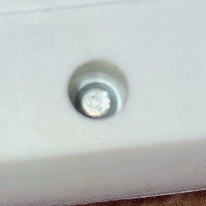

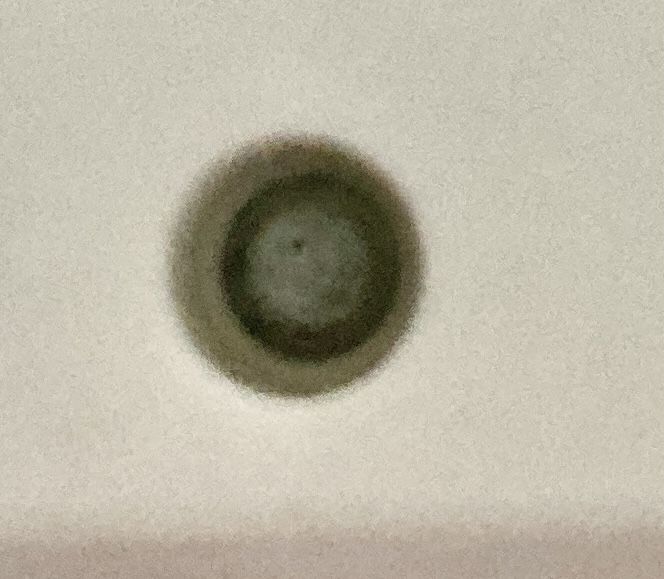

    Zdjęcie przedstawia zbliżenie na metalowy nit lub nierozbieralny łącznik w obudowie z tworzywa sztucznego.
    Wszystko da się otworzyć (rozkręcić). Trochę pomyślunku jeżeli nie ma śrub mocujących.
    Ja widzę 3 gniazdka tego przedłużacza. Nie działa jedno czy wszystkie 3? W czym dokładnie problem? Jak te próby wykonywałeś? Opis dokładnie. Co przedstawiają te 2 zdjęcia poniżej foto przedłużacza?

    Podłączałem lampę do każdego gniazdka. Zaświeciła się w 1 i 2 gn. licząc od włącznika. W sumie 3 próby w każdym.
    To są, moim zdaniem, nity łączące połówki rozgałęźnika, element jest okrągły, a nie 5 czy 6 ramienny.

    To chyba takie nito-wkręty czyli wkręty bez nacięcia na wkrętak. Rozwiercić powoli by nie wtopić w plastik, naprawić co trzeba i skręcić nowymi wkrętami.

    To nie nity, to wkręty bez nacięcia na wkrętak. Taki głupi wynalazek stosowany, by ukryć tandetę. Te wkręty są hartowane. Ja otwieram takie obudowy w następujący sposób: punktuję wkręty w miarę na środku, próbuję nawiercać wiertłem 2 mm. Wytwarza się przy tym tyle ciepła od tarcia, że mogę podważyć połowę obudowy i łeb przechodzi przez tworzywo jak przez masło. Zamykając taką obudowę, używam już normalnych wkrętów M3 z większym łebkiem.

    Spróbuj lewym wiertłem lub wykrętakiem. Jeśli to wkręt, to powinien się wykręcić.

    To specjalny nit do tworzywa, bez gwintu, ma jedynie stożki przypominające "choinkę", szybki i jednorazowy montaż. Szkoda zachodu. Lepiej ociąć przewód tuż przy odgiętce i założyć nową listwę, którą bez problemu można kupić w markecie budowlanym za kilka zł;

    W środku są dwa mosiężne paski do L i N ściskane jednozwojowymi sprężynkami i oczywiście to idzie naprawić, trzecia szyna to bolce to się nie psuje. Powód uszkodzenia to przegrzanie lub wtyczki z grubymi bolcami.

    To nie one są uszkodzone, lecz na 100% do wymiany jest włącznik kołyskowy...

    Włącznik kołyskowy można wyjąć bez otwierania obudowy i przewody złączyć na krótko np. kostką elektryczną i otwór zaślepić - no ale to trzeba "umić"

    Bardziej obstawiam rozepchane styki gniazd przez wtyczki z grubymi bolcami i włożona wtyczka lampy z cienkimi, nie ma z stykami kontaktu.
    Zgadza się.
    Zdarzały mi się takie listwy a na stanie i w użyciu miałem czasem i kilkanaście sztuk naraz i jak któraś była tego warta, naprawiałem a kłopotliwe w demontażu zmieniałem na nowe.

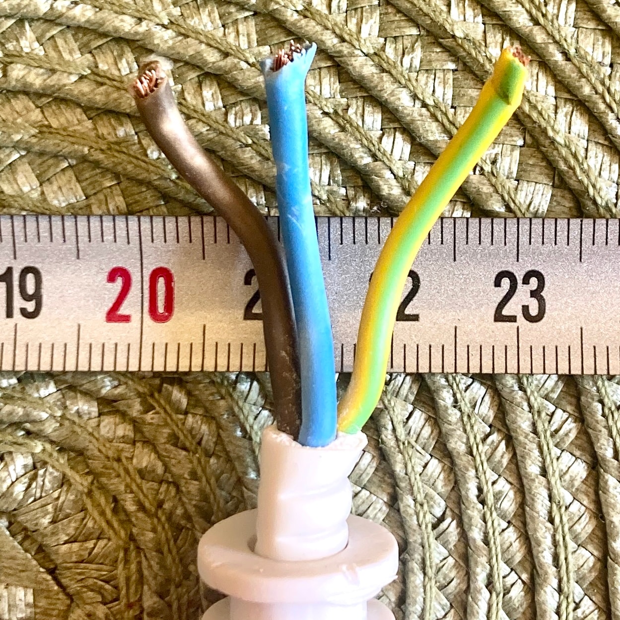

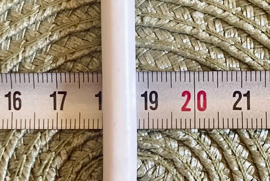

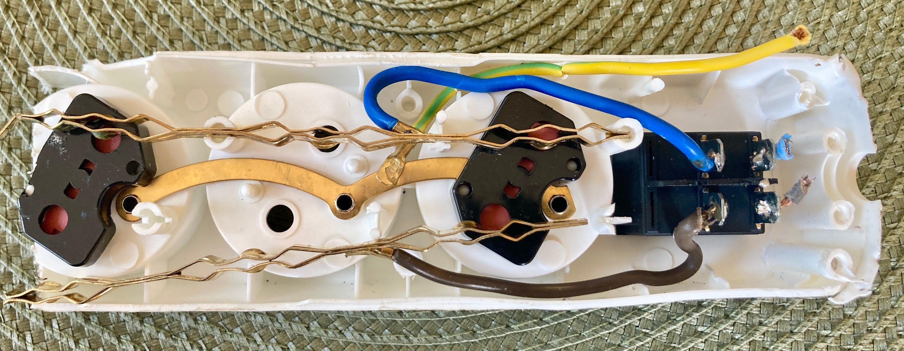

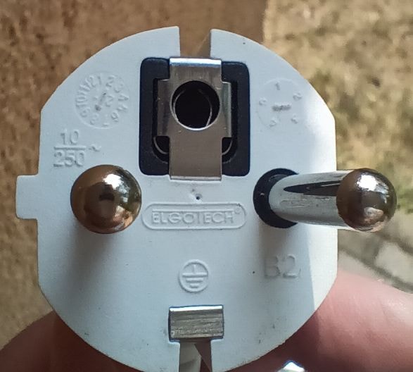

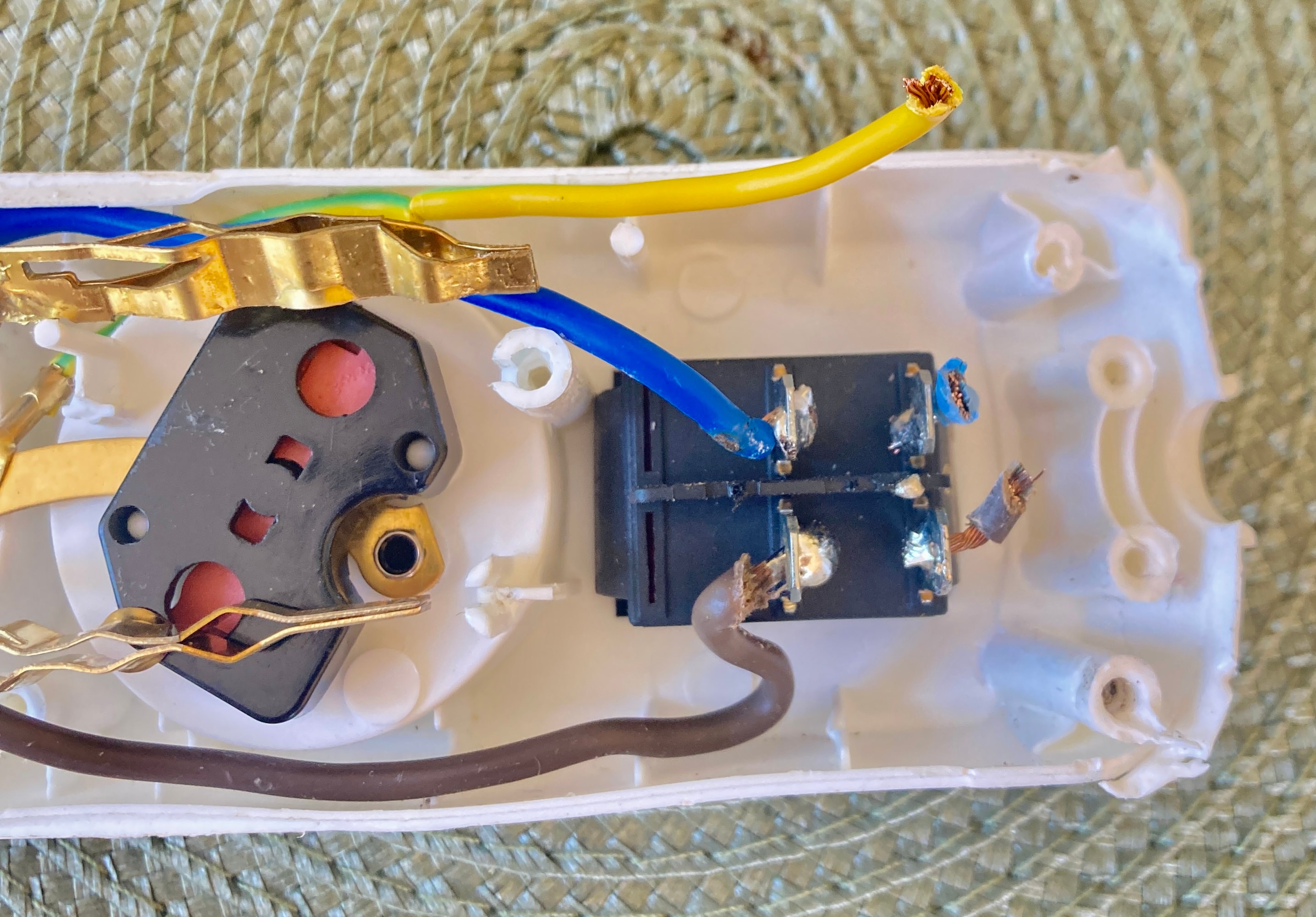

    Dopiero dziś zrobiłem zdjęcia. Mogę zrobić dodatkowe, jeśli ktoś chce.
    "Rozkręciłem" tym co miałem pod ręką, także proszę się nie śmiać. ;)
    Środkowy, czarny element, gdzieś mi wypadł.
    Ktoś_tam napisał:
    Wszystko się psuje
    Chodziło mi głównie o te wkrętonity, że jest zrobione tak, aby tego nie rozkręcić i nie naprawić.
    Kopia zdjęć:
    https://imgur.com/a/WFo8QcA
    Edit 11:24-dodałem zdjęcia kabla

    Specialnie poszedłem na PSZOK dwie listwy przyniosłem, demontaż wiertło 3 i rurka by miało prowadzenie, nawiercałem na ok 2 mm kwadratowy pilnik odpowiednio zaostrzony, stuknięcie by się zaklinował i wszystkie odkręcone. W obydwu uszkodzone wyłączniki. To czarne to zaślepki, można nie zakładać.

    Same szyny nawet ok, ale brakuje sprężystych elementów nie pozwalających na trwałe rozciąganie otworów styków szyn.
    Kabel niezły, przynajmniej 3x1,5mm2, więc warto do niego dokupić listwę do montażu. Coś jak podał @ArturAVS w poście #13.
