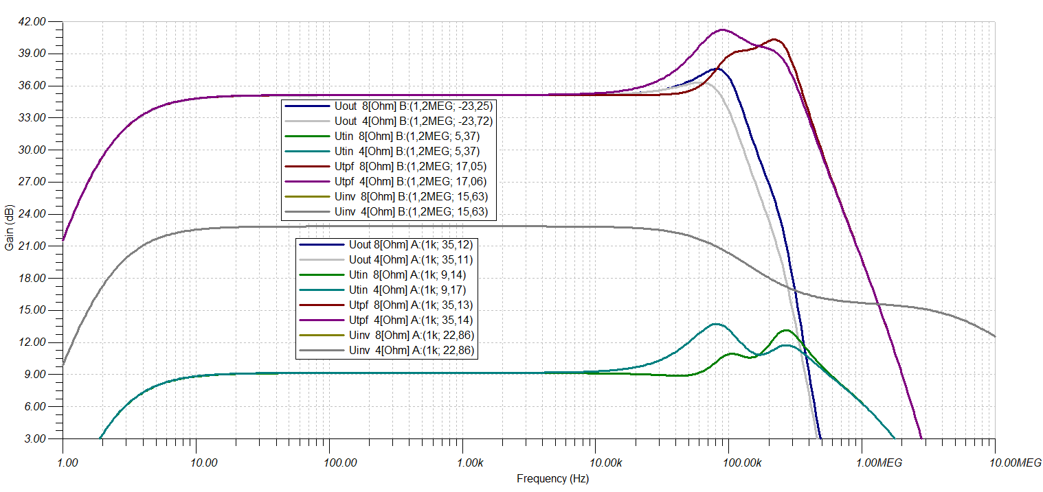

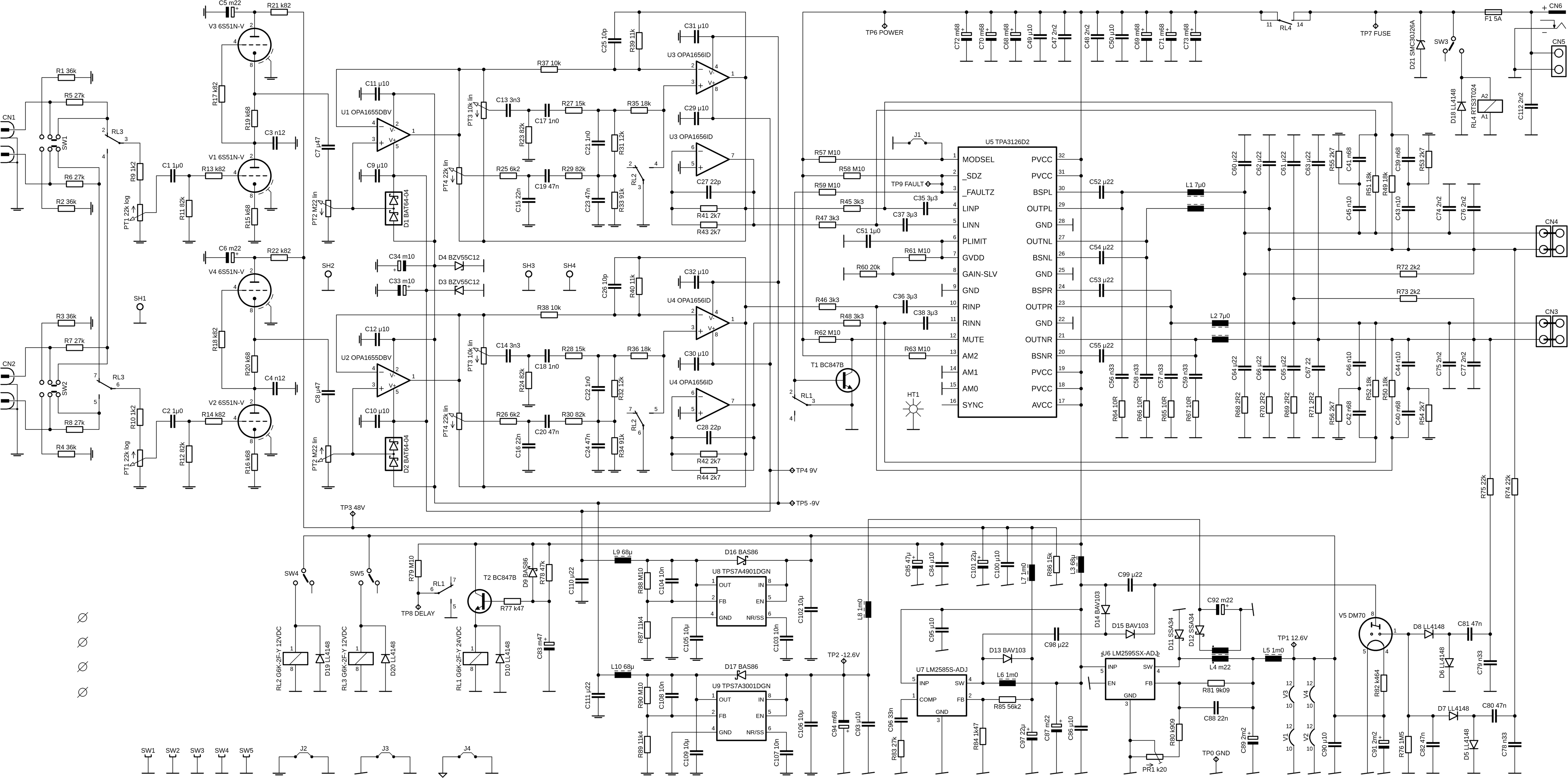

    Tylko informacyjnie jako zapowiedź bo założę oddzielny wątek.

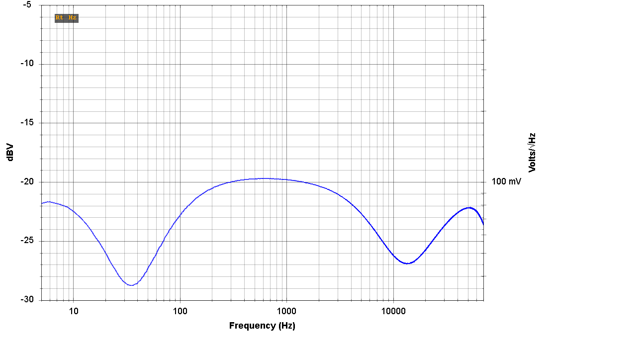

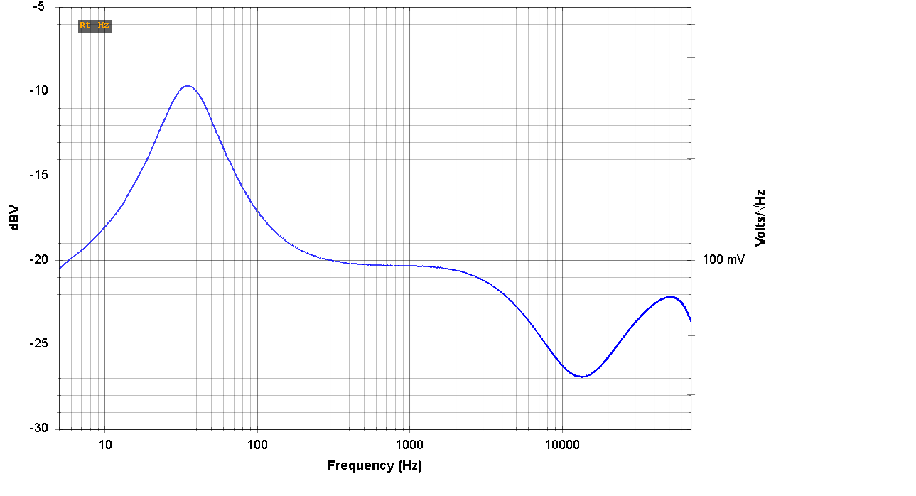

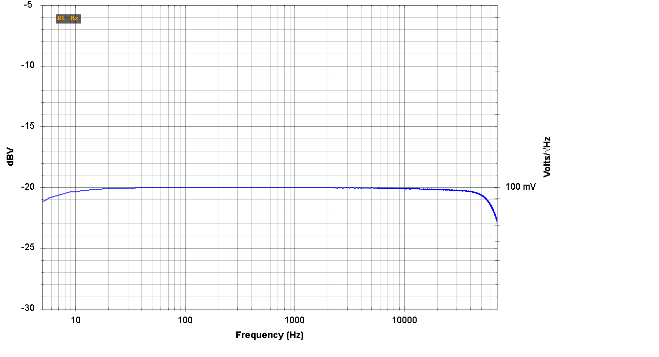

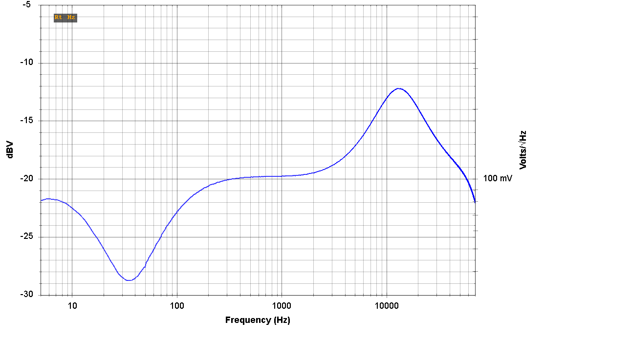

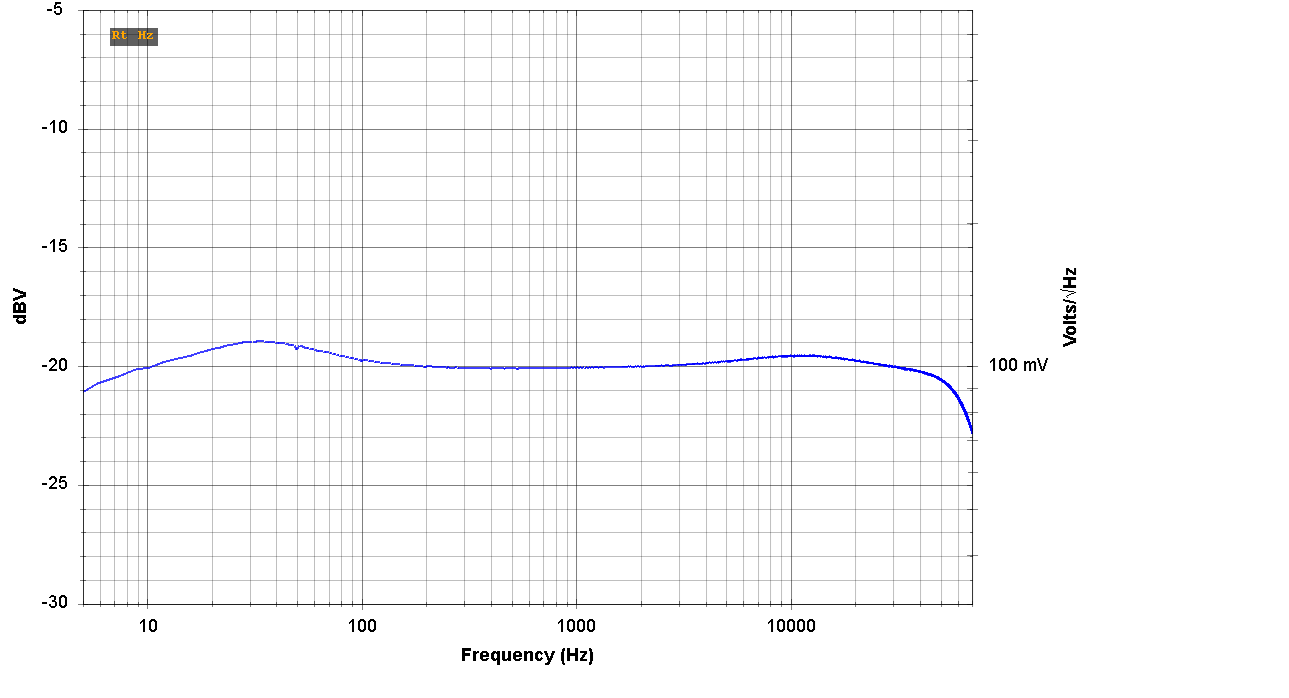

    Rozbudowa od regulator barwy dźwięku a'la Revox B251. Dodane przełączniki czułości dla obydwu wejść. Stopnie wstępne lampowe to SRPP na nuwistorach 6S51N. Sam stopień mocy bez zmian (no bo i po co zmieniać jak sprawdzona konstrukcja) Doszło dodatkowe ujemne napięcie dla op-ampów (OPA1655 i OPA1656) wyciskane z przetwornicy step-down. No jeszcze czekam na te dwa przełączniki czułości dla wejść (BB26AV-FA firmy NKK Switches, styki złocone) ale skusiło podpiąć kolumny, odtwarzacz i uradować sąsiadów muzyką.
    Podam zdjęte ch-ki regulacji barwy dźwięku:

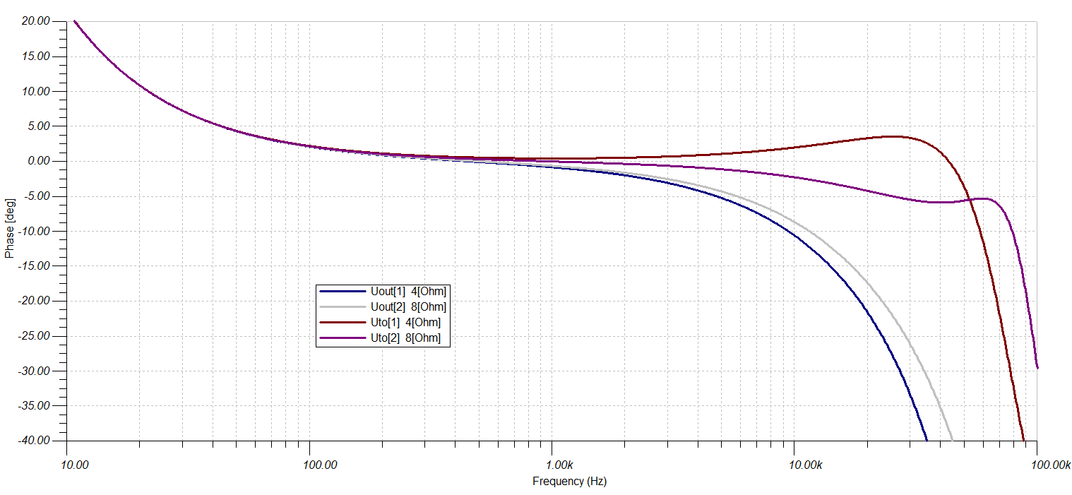

    Wyłączona regulacja barwy dźwięku:
    Klasa D (TPA3126 / TPA3156) z pętlą post-filter feedback oraz z lampowym stopniem wstępnym,
    Włączona regulacja barwy dźwięku.
    Basy i soprany pośrodku:

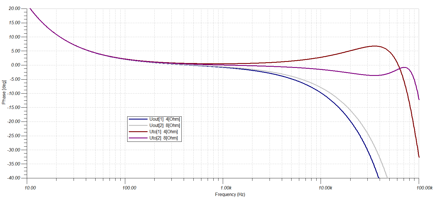

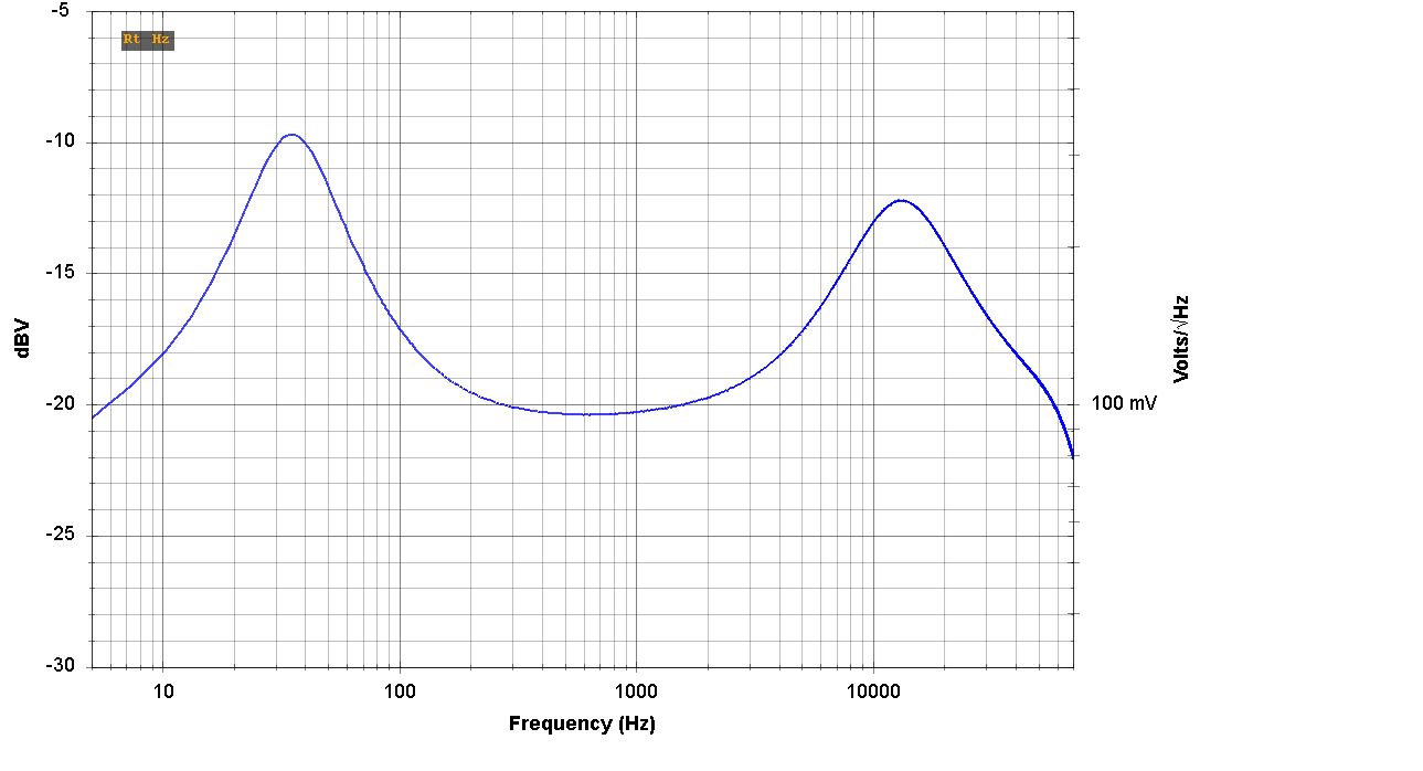

    Basy i soprany na maksimum:
    Basy i soprany na minimum:

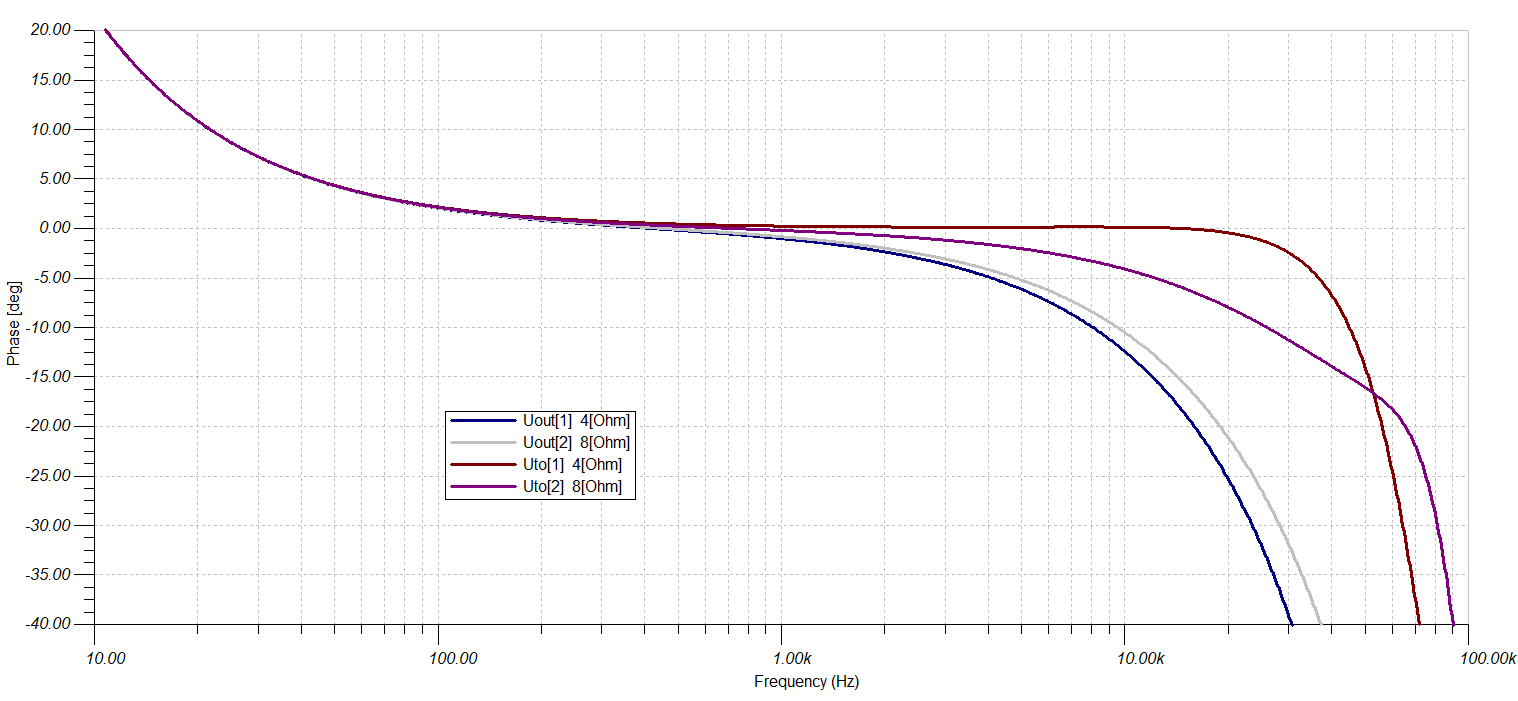

    Basy na minimum a soprany na maksimum:
    Basy na maksimum a soprany na minimum:

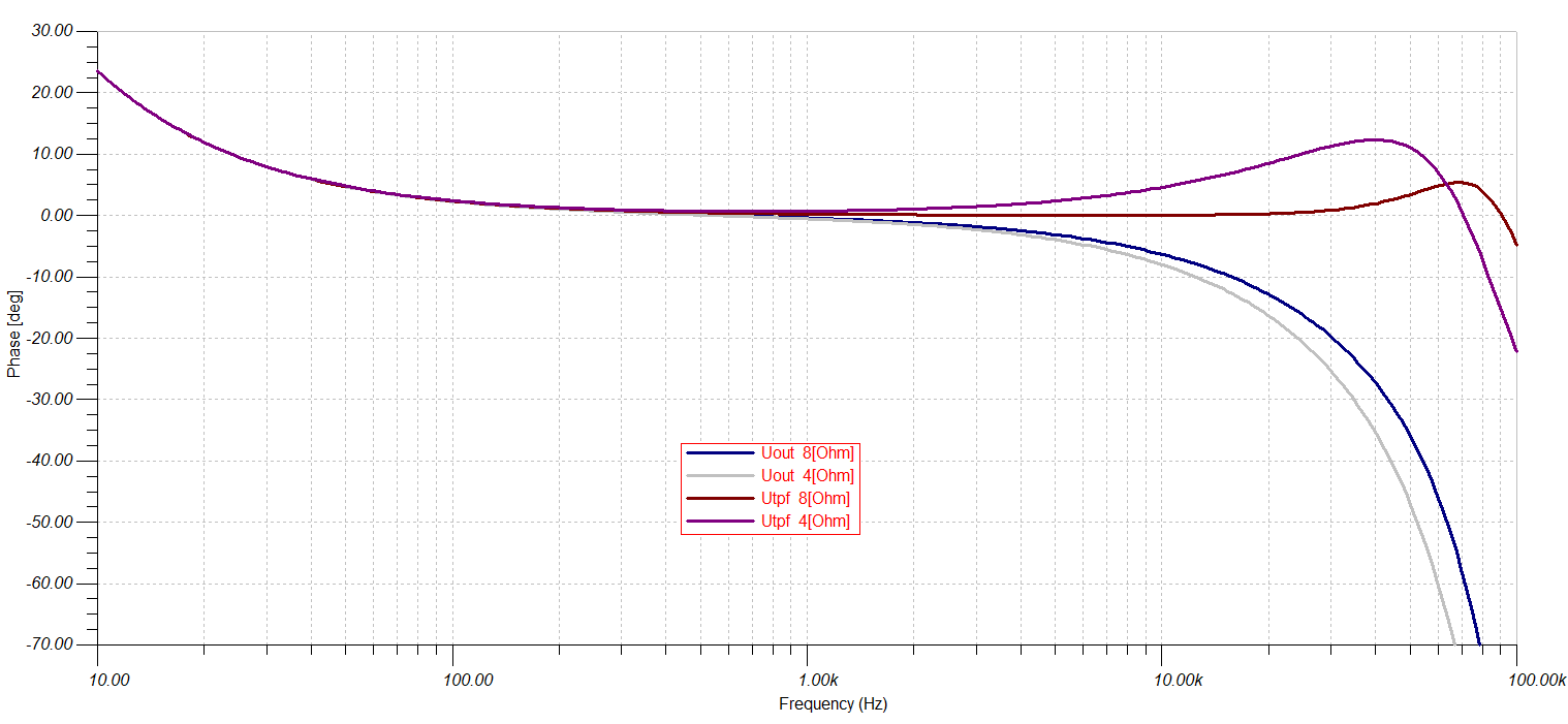

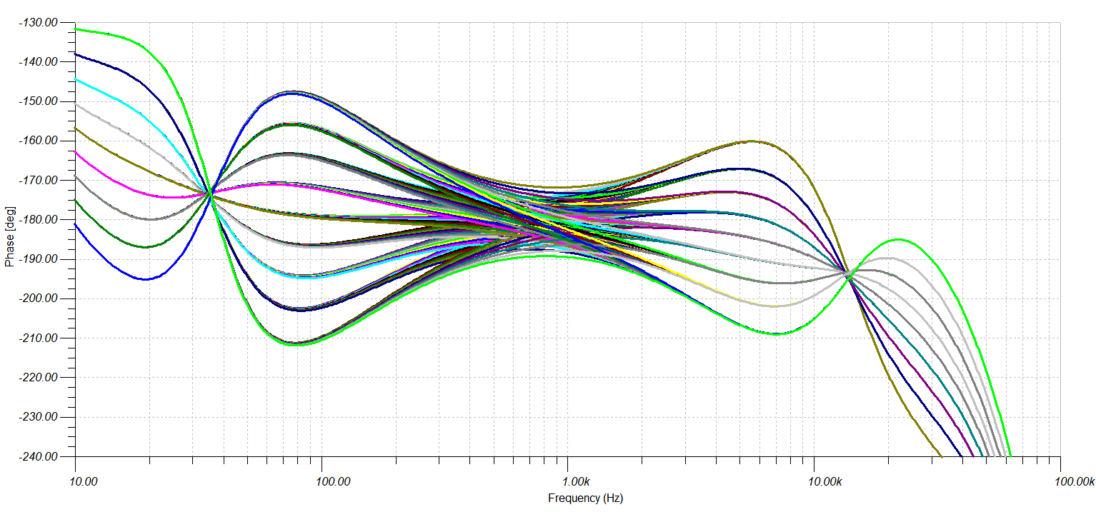

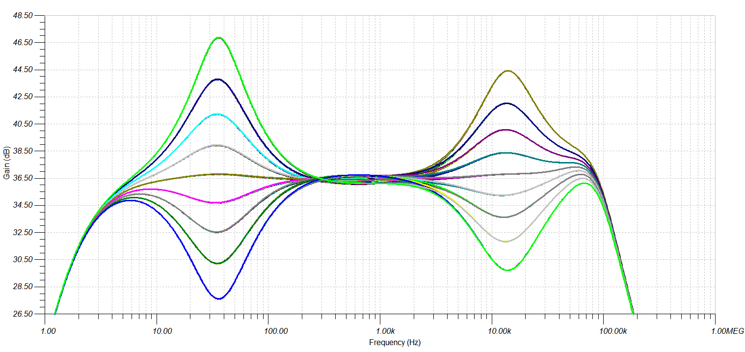

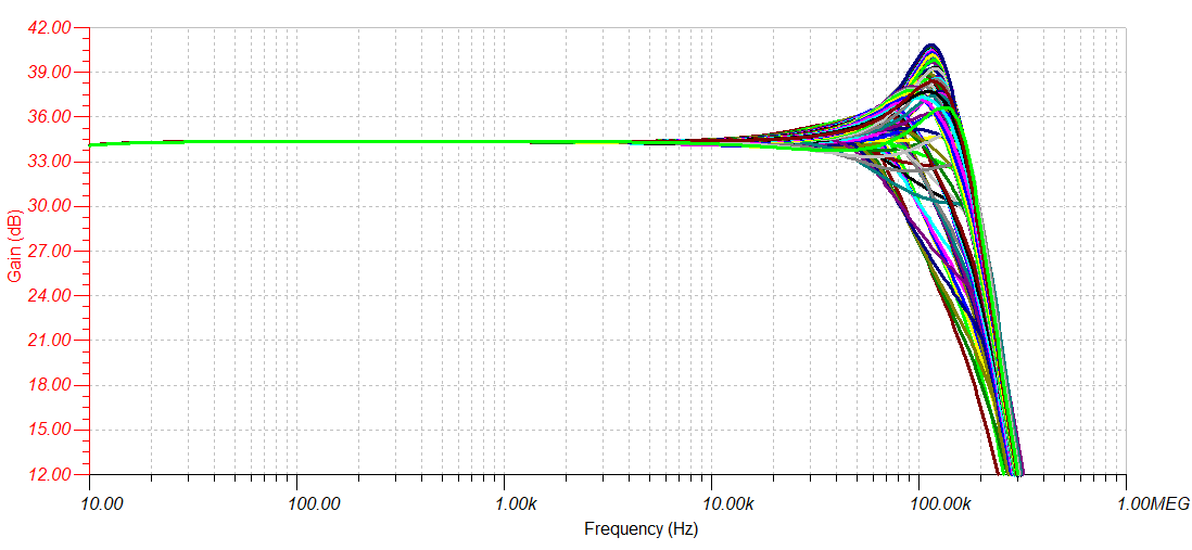

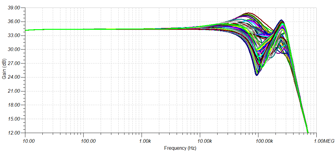

    Wyliczone ch-ki regulacji barwy dźwięku:

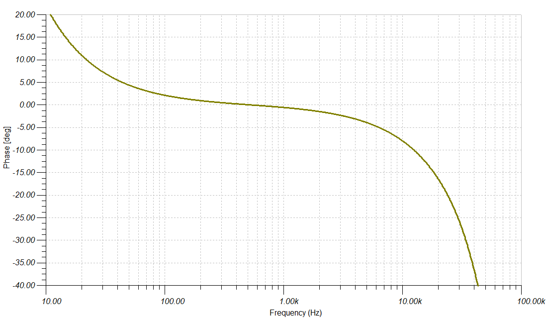

    Wykres fazy w funkcji częstotliwości z wieloma kolorowymi krzywymi na tle siatki

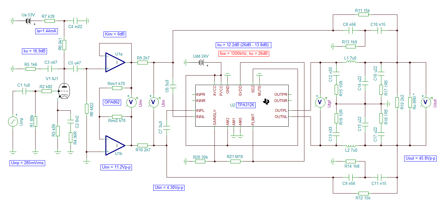

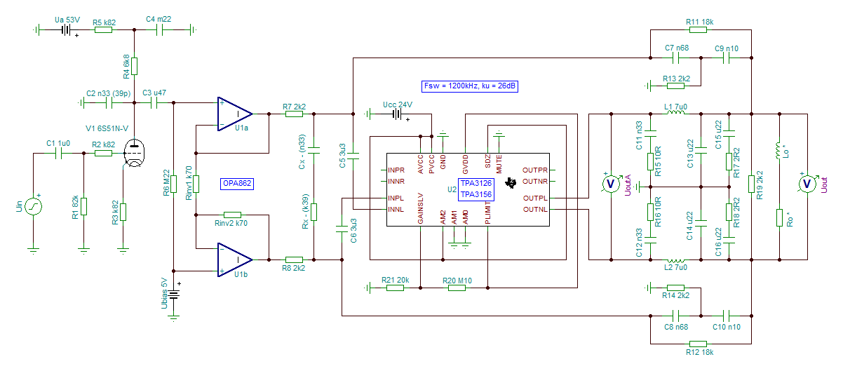

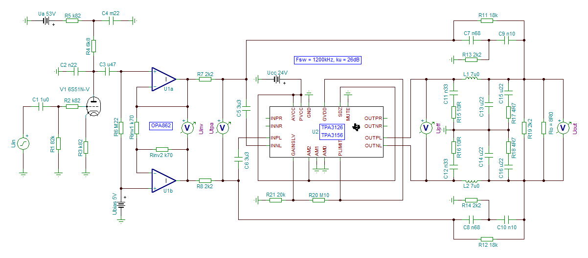

    Schemat całości:
    Schemat elektroniczny wzmacniacza audio z układami operacyjnymi, zasilaniem i stopniem mocy w jednej planszy
    Serio taka szanująca się firma jak Revox zrobiła "peak-ową" regulacje barwy dźwięku? Naprawiałem jakiś czas temu Marantza z barwą o podobnych charakterystykach. Dudniący, jednonutowy bas i niedające się sensownie ustawić, popiskujące wysokie. Tego nie dało się słuchać :not: .
    Po wyłączeniu barwy wszystko wracało do normy.

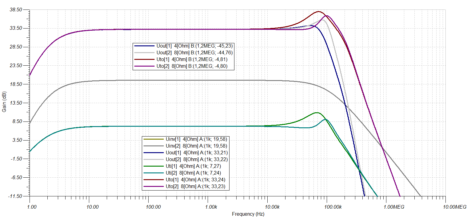

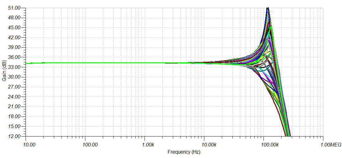

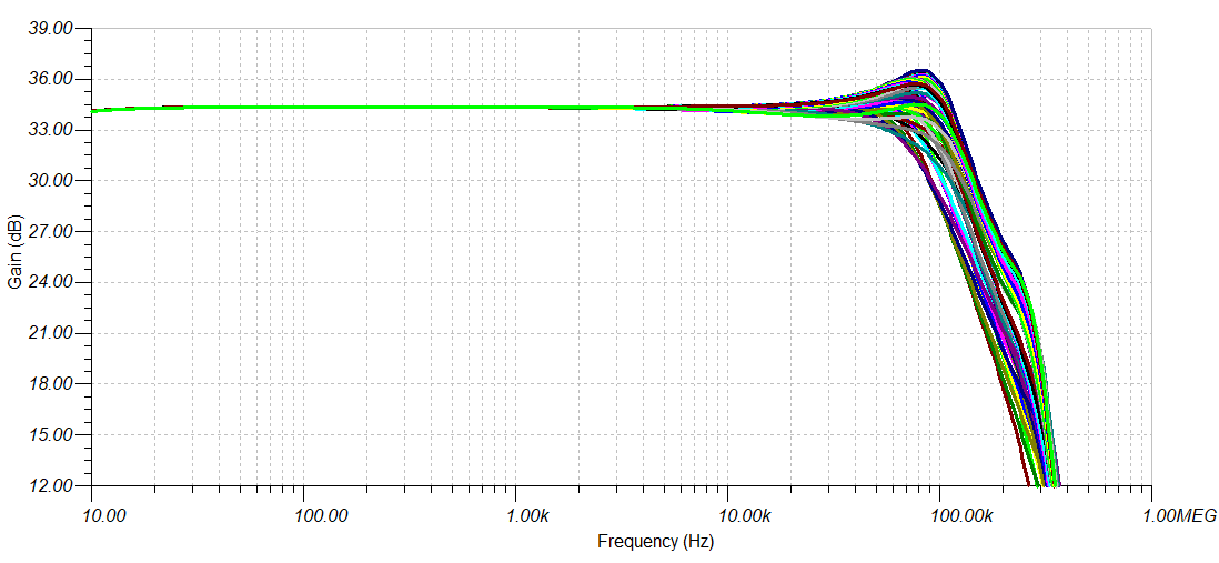

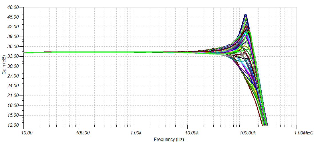

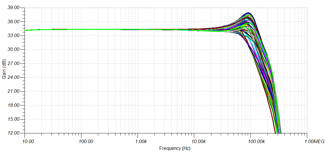

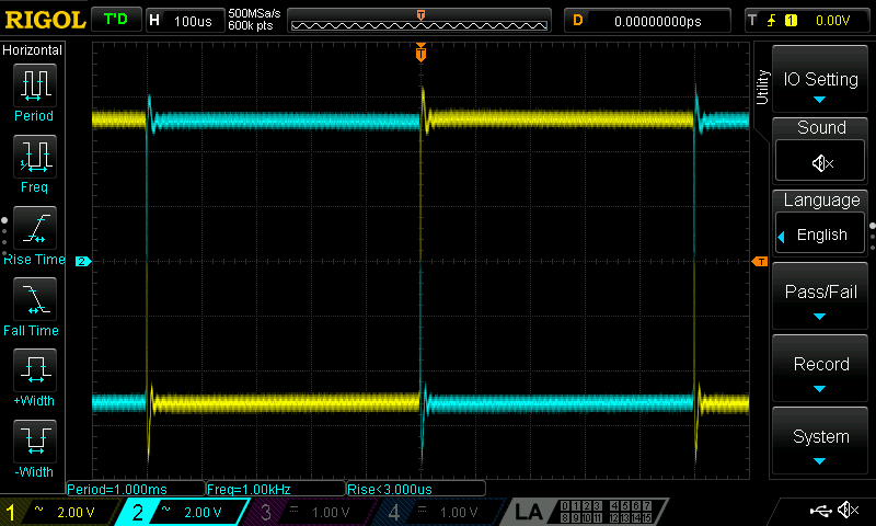

    Stopień mocy się nie zmienił (ten sam schemat, ten sam layout, te same cewki...), więc wygląda tak samo jak pokazałem w pierwszym poście otwierającym ten wątek.
    Zrzut ekranu z oscyloskopu Rigol z przebiegiem prostokątnym w dwóch kolorach i menu ustawień po prawej

    Czyli nie tak samo. Ten układ regulacji barwy dźwięku to dwa korektory parametryczne z ustaloną dobrocią i częstotliwościową z jednym op-ampem wspólnym dla obydwu. Dlatego dodano te dwa człony dolno- i górnoprzepustowy by odseparować je od siebie co zaoferuje że jeden potencjometr "nie ciagnie" drugiego.
    Podobne to nie znaczy te same.
    Zaletą tego regulatora jest brak wpływu na środek pasma oraz brak wpływu na ten fragment pasma gdzie jakakolwiek korekcja daje bas o brzmieniu jak z tekturowego pudełka (120 - 200Hz). Ten układ eliminuje paskudną wadę tego układu regulatora Baxandalla, powszechnie używanego o dziesięcioleci. Jeszcze raz, nie psujesz w tym rozwiązaniu Revoxa środka pasma akustycznego i nie podkreślasz to okropne brzmienie pseudobasu kojarzące się jednoznacznie z tekturowym pudełkiem albo z tanim głośniczkiem w obudowie z tandetnego plastiuku.
    Do normy wraca ale tylko na nielicznych albumach. Ogromna większość to z uporem maniaka podkręconym na maksa środek pasma. Ci realizatorzy co robili miks dla BR czy wcześniej DVD to jakoś potrafią zadbać o to by słychać było gitarzystę basowego.
    Jako że to parametryczny korektor to żaden problem sobie to zasymulować np. w CamillaDSP i posłuchać. Na słuchawkach lepiej jest ja się schodzi do tych 30-33Hz. Na kolumnach będzie lepiej dla nieco wyższych częstotliwości.
    to że ten pik a raczej dość duża dobroć tego filtru jest użyta to ogromna zaleta. Nie mamy tego tekturowego sznytu albo tego a'la tani plasticzek.

    Temat pętli sprzężenia zwrotnego po filtrze we wzmacniaczu TPA, ogarnęła już firma Topping w modelu PA5 - z zaskakująco spektakularnymi efektami.

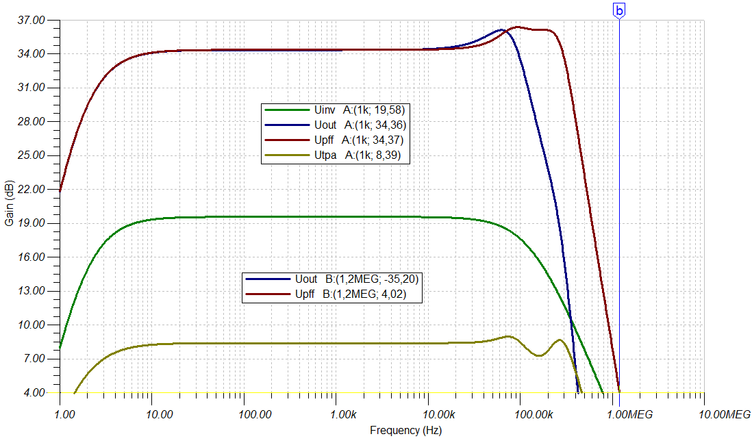

    Im gorsze cewki w filtrach wyjściowych tym bardziej "spektakularne" efekty (choć obawiam się, że ta "spektakularność" to tylko w głowach kreatywnych marketingowców funkcjonuje). Z pętlą PFF daje radę osiągnąć tą 4 - 5 krotną redukcje THD (więcej niż to co zaproponowano i opublikowano dla TPA3244/3245/3250/3251/3255). Część tej redukcji THD to też zasługa dobrych cewek. Im lepsze cewki, a raczej lepsze ich rdzenie tym zysk z PFF jest mniejszy.
    W przypadku TPA3126/3156 czy starszego TPA3116 można pokusić się o więcej. Ale ceną będzie konieczność dania niestety ceramicznego kondensatora na wejściu a co gorsza z dielektrykiem klasy drugiej co zaowocuje wzrostem THD na dole pasma. Tak, pierdzenie basu. Powód? Koniec produkcji i oferowanie foliowych kondensatorów. Pierwsze wycofano poliestrowe bo brak plastiku a dokładniej to skutek gwałtownego "zwinięcia" się producentów folii PTFE. Następne jakie znikały to polipropylenowe. Jedyna produkcja to tylko dla wybranych odbiorców i to z branży elektromobilności i elektroenergetyki jedynie. Nieco ponad dwa lata temu wycofano z ofert sprzedaży poliestrowe o dużej pojemności. Pierwsza wycofała dostawy Wima. Jeszcze tego samego roku Kemet zakończył produkcje (seria R82 w pierwszej kolejności). Po ponad roku w ofercie np. Mousera pojawiły jakieś dziwne partie Epcosu sygnowane jako brazylijskie ale też to wygląda na coś coś efemerycznego. Teoretycznie Wima na swojej stronie informuje że oferuje ale nie są one do nabycie poza garstką wielkich korporacyjnych odbiorców. Polipropyleny, tak dużych rozmiarów, wysokie napięcia i bardzo duże pojemności. niestety alternatywy brak. Albo MLCC z dziadowskim dielektrykami jak X5R, X7R, X7T., X8S.... albo elektrolityczne o niestabilne, nietrwałe, z dużym efektem absorpcji dielektycznej.
    Ceramiczne drugiej klasy to wymagaj braku polaryzacji napięciem stałym oraz zerowej amplitudy AC na jego okładzinach. filtr RC dolnozaporowy, OK daleko w górę od jego częstotliwości granicznej masz AC bliskie zeru. Ale w pobliżu tej częstotliwości granicznej masz już spora wartość napięcia AC. No a brak różnicy potencjałów DC na obu okładzinach (DC bias)....
    Dlaczego o tym wspomniałem bo jak wybierasz w TPA3126/3156 większe wzmocnienie to spada jego impedancja wejściowa. Mas 50k dla 20dB, 25k dla 26dB .... Jak chcesz nie mieć spadku poziomu dla 16Hz to niestety pojemności znaczne - 3.3uF to takie minimum a potrzeba więcej.

    Symulacje z uproszczonym modelem stopni mocy to niestety mają wadę, że nie symulujesz ch-ki amplitudowej i fazowej toru wstępnego w układzie scalonym. A to ma istotny wpływ na rezultaty. Owszem można wyłożyć kastę zrobić kilkadziesiąt testowych płytek, modyfikować wartości i mierzyć efekty a potem z tych danych estymować kierunek dalszej optymalizacji.
    Ale jedno ale. To - czyli pętlę PFF - da się zrobić jedynie dla układów stopnie mocy klasy D z wejściem analogowym. A te niebawem znikną z produkcji oraz z handlu. Będą jedynie produkowane te co mają wejście jedynie I2S. To naturalna ewolucja.
    Moim zdaniem jedno co warto rozważać to iść z wyższą częstotliwością kluczowania bowiem tu mamy największą korzyść czyli brak szybkiego wzrostu THD już nawet od nieco poniżej 1kHz. Bo jak to piszą co niektórzy często powielają innych, że 400kHz to wystarczy nawet 300kHz wystarczy. Niestety nie jest. Odeśle do datasheetu układu TPA6304. Kolejnym krokiem będzie GaN i taktowanie rzędu kilku bądź nawet kilkunastu MHz. Cewki będą ale nie będą one "rekonstruować" przebieg akustyczny a jedynie redukować emisję elektromagnetyczną. Być może wystarczą "koraliki ferrytowe" o indukcyjności pojedynczych nanohenrów oraz specyficznej konstrukcji kondensatory MLCC będące kontynuacją dawnych ceramicznych przepustów rurkowych jakie widywano w głowicach UKF wykonany w technologii lampowej.
    Tyle tylko, że w ten sposób masz podbitą jedną konkretną częstotliwość, potem długo nic i znów druga częstotliwość (no, może nie tyle jedna częstotliwość to zakres częstotliwości wokół niej). W teorii idea jest może i słuszna (pozwala "rozciągnąć zakres częstotliwości w stronę niższych - gdzie popularne kolumny już nie są w stanie poprawnie odwzorować poziomu głośności niskich częstotliwości) i góry - w niektórych kolumnach ten zakres też jakby "zbyt szybko się kończył". Natomiast teoria teorią a w praktyce (czytaj na poprawnie zbudowanych kolumnach) to brzmi jak pisał Kolega - "pikowo" ; podbita konkretna jedna częstotliwość , która wyraźnie wybija się ponad resztę pasma, co przy dłuższym słuchaniu jest denerwujące. Podobny zły efekt daje stałe nachylenie filtra, które w barwie daje wrażenie (chwilowe wrażenie) dużej dynamiki, a po uważniejszym odsłuchu równie denerwujące się staje. Niestety, ale "klasyczny" że tak powiem układ barwy jest pod względem brzmienia całego sygnału bardziej "przezroczysty" dla słuchacza. Owszem zwiększa dół i górę, ale mniej drastycznie. "punktowo". A co do "ciągnięcia" środka - dobrze zaprojektowany korektor niczego nie ciągnie. Środek pozostaje na swoim miejscu i nie zmienia się ani jego poziom ani częstotliwość. Taki efekt "ciągnięcia" za sobą środka jest natomiast stosowany ale we wzmacniaczach gitarowych, gdzie zmiana korekcji jednego zakresu pasma powoduje silny wpływ na inne, przylegające doń pasmo. Jednak w wypadku gitary jest to celowe działanie i mające uzasadnienie, natomiast w wypadku już gotowego nagrania - nie koniecznie.
    A to akurat już jest efekt złego dobrania częstotliwości filtra. Jeśli jest ustawione największe podbicie (osłabienie) w okolicach 20Hz i 20 kHz nic takiego nie występuje. Owszem "pudełko" jest ale w wypadku strojenia filtrów na częstotliwości bliżej środka pasma - np,. 1ooHz i 10 kHz. Takie strojenia ma większość "samograjów" czy innych bumboxów ; dzięki temu można uzyskać złudzenie szerokiego pasma na głośniczkach miernej (co do pasma) jakości głośniczkach.

    Jeszcze jedno popatrz na wykres fazowy o ile go zrozumiesz.

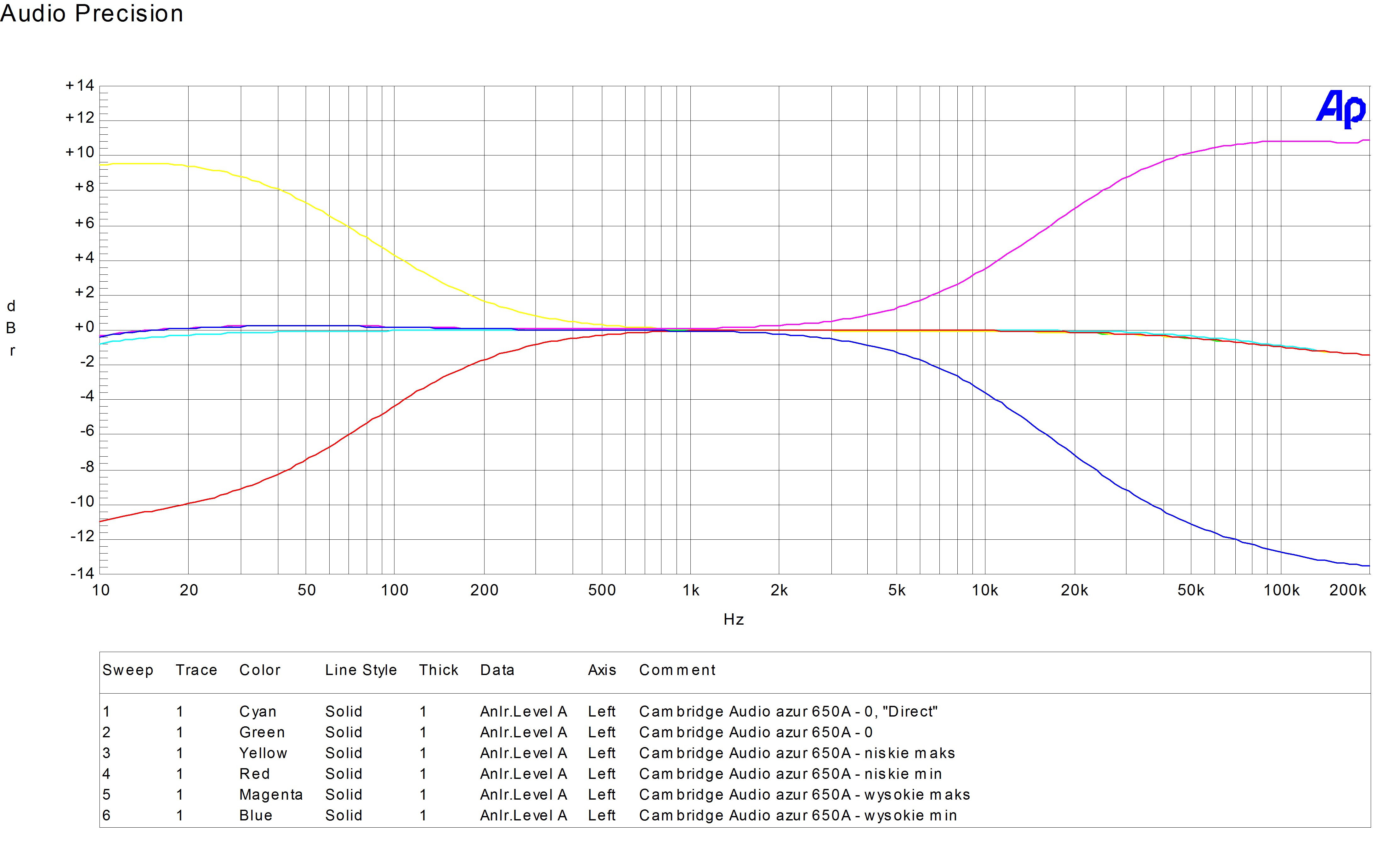

    Przykładowe działanie regulacji barwy dźwięku we wzmacniaczu Cambridge Audio azur 650A
    Nie bardzo wiem w czym problem. Widać że obie regulacje nie zachodzą za siebie i nie zmieniają znacznie średnich tonów, wpływ jest zupełnie porównywalny do tego w regulacji z Revoxa.
    Baxandallowską regulację da się zrobić dobrze, tylko że nie każdy to potrafi, albo nie każdemu się chce. Z resztą zbyt stroma charakterystyka też nie jest pożądana, z powodów o których wspomniałem ja i Usunięty

    W Toppingu nie było zdaje się żadnych szczególnie wysokiej jakości komponentów. Ot - zwykłe dławiki, rezystory i kondensatory z półki. Jednak dzięki przemyślanej aplikacji udało się stworzyć wzmacniacz, który ma w istocie niezwykle niskie zniekształcenia. Oczywiście naiwnym byłoby bezkrytycznie wierzyć tylko w deklaracje chińskiego producenta, tym razem jednak te parametry zostały potwierdzone niezależnymi pomiarami.
    Sprzężenie zwrotne w Toppingu jest dosyć głębokie, głębsze niż w projekcie z tego tematu. Jednak dzięki dobrze zrobionej kompensacji częstotliwościowej, działanie wzmacniacza jest stabilne.
    Nie przejmowałbym się. Nawet przy minimalnym wzmocnieniu ustawionym w TPA, gdyby sprzężenie zwrotne wymusiło konieczność stosowania znacznych poziomów sygnału, każdy wzmacniacz operacyjny nam ten poziom zapewni. I tak właśnie jest w Toppingu.

    kulmar napisał:
    To daje tzw. tranzystorowe brzmienie, którego nie mogli pomierzyć inżynierowie z lat 70-tych. A problem polegał na tym, że pętla sprzężenia zwrotnego zamykała się z opóźnieniem.
    Pierwszy obrazek to widok dla 1kHz z oscyloskopu ale jego sondy też dzwonią a ponadto jednocześnie obciążeniem był rezystor mocy z dzielnikiem i filtrem CLC który jednak dla wysokich częstotliwości będzie jednak i tak reaktancją indukcyjną.
    Drugo rysunek to symulacja transient, ograniczona limitami dU i dI (co widać że te piki nie są ostre) a na dodatek skala X jest inna, popatrz na os czasu - to nie 1kHz a 5kHz.
    To dzwonienie typowe dla filtru drugiego rzędu. To nie jest do końca (jedyny) element brzmienia tranzystorowego a jak myślę chodzi Tobie o słynne wtedy zniekształcenia TIM. Wspomniane opóźnienie masakrujące brzmienie było efektem niskiej szybkości tranzystorów mocy w znacznie większym zakresie niż wynikającym tylko z wartości elementów reaktancyjnych w pętli USZ. Drugim problemem były też ograniczenia stopni wejściowych dawnych wzmacniaczy z końca lat 60-tych i początku 70-tych.
    Mocniejsze zdławienie tego dzwonienia wiązałoby się ze znacznym obniżeniem górnej częstotliwości granicznej a to jednocześnie wiązałoby się z dramatycznie wysoką już wartością przesunięcia fazy względem odniesienia do 1kHz.
    Można dać filtr z inną proporcją L do C a dokładniej o niższej dobroci co przełoży się na niższe dzwonienie, ale wtedy mielibyśmy mniejsze tłumienie nośnej oraz silniejszy wpływ na pasmo akustyczne, czyli wcześniejszy spadek amplitudy w zasadzie już w okolicy 10kHz, a dodatkowo znacznie silniejszą zmianę przesunięcia fazowego.
    Obydwa efekty obniżenia dobroci są nieakceptowalne jak dla mnie. Zmniejszenie tłumienia nośnej kluczowania to też zło, choć bardziej drugorzędne. Te ostre piki na oscylogramie wbrew temu co widać nie są tak istotne dla odtwarzania muzyki.
    Wartości L i C dla tego filtru były przeskalowane około 2.5 krotnie w górę czyli nieco poniżej 3 krotnego wzrostu częstotliwości kluczowania względem proponowanych filtrów dla kluczowania 400kHz. Dodając jeszcze nieco wyższą dobroć zyskuję prawie 10dB tłumienia nośnej kluczowania poza mniejszym wpływem filtru na amplitudę i fazę w górnej części pasma akustycznego. Dodam jeszcze jedno że w innej publikacji firmy TI dotyczącej filtrów rekonstrukcyjnych dla wzmacniacz klasy D pomijano pojemność w dwójniku Zobla. Zgodnie z opracowanymi płytkami EVM jest prawie zbędny i bardziej przypomina snubber (np. 3R3 + 10n dla TPA3116...) to jednak jest on potrzebny gdy zamiast rezystora damy jako obciążenie dwójnik LC czyli pojedynczy głośnik. Jeszcze "ciekawiej" zrobi się gdy zamiast głośnika będzie kolumna ze zwrotnicą.
    Ograniczona szybkość tranzystorów co jest bolączka liniowych stopni mocy, zachowa się jak element reaktancyjny wewnątrz pętli USZ. Złożony charakter reaktancyjny obciążenia wzmacniacza to tylko uwypukli.
    W muzyce nie ma prostokątnych przebiegów, ponadto ograniczone pasmo przenoszenia źródeł sygnału tym bardziej ograniczy to dzwonienie dla przebiegu prostokątnego.
    A jak jest z charakterystyka fazową?
    Bo jak masz w sumie tzw półkę to niestety faza spada lub rośnie dalej. Sumarycznie jest większa jej odchyłka. Bo to, że kawałek dalej trend zmiany ch-ki fazowej ma się odwrócić to obniży maksimum / minimum.
    Baxandal to jedna tylko filtr o niskiej dobroci. Swoją droga na wuj jeszcze podnosić coś poniżej 10Hz i powyżej 30kHz jak rozsuniemy od siebie te pasma regulacji?
    Czy ona jest taka stroma? Dla basu mamy dla -3dB: 21 .. 43Hz. Czyli szerokość pasma 22Hz kontra częstotliwość środkowa równa około 33Hz. 22/33 - taki jest wskaźnik szerokości pasma. Dobroć to jakieś 1.5. To dla maksymalnego podbicia. Dla mniejszego względne pasmo przenoszenia filtru jest szersze a dobroć niższa.
    Jeszcze jedno, strojenie np tego bass-reflexu oraz pomieszczenie moga dać wredny efekt końcowy. Moim zdaniem, podkreślam moim zdaniem to fakt, że w tym cytowanym wzmacniaczu jest półka mogło być przyczyną problemu. Softwareowy DSP pozwoliłby na "zabawę".
    Aby zakończyć dysputę o wyższości Wielkiej Nocy nad Bożym Narodzeniem to podsumuję tak, mi to odpowiada. No jest regulator, wyłączalny. Mogę mieć i te półki a'la zacytowany regulator mając DSP w odtwarzaczu.
    Na marginesie - podoba mi się też MSEB w playerach Hiby choć jest to tylko sprytnie zrobiony font-end dla parametrycznego wielokanałowego parametrycznego korektora - przynajmniej tak "wygląda" jednak ta w sumie ciekawa idea pozwala potencjalnie na dołączenie jeszcze innej modyfikacji bazującej np na psychoakustyce poprzez DSP.
    Nie sprawdzałem, ale w sumie to niczego nie zmienia, albowiem każdy filtr częstotliwościowy wprowadza przesunięcie fazy. W filtrach pasmowych, przyrost zmiany fazy jest przynajmniej ciągły, bez zawahań w jedną i drugą stronę.
    Baxandal to jedna tylko filtr o niskiej dobroci. Swoją droga na wuj jeszcze podnosić coś poniżej 10Hz i powyzej 30kHz jak rozsuniemy od siebie te pasma regulacji?
    Na tym polega zaleta filtra półkowego - nie zmienia zakresu pasma przenoszenia, jedynie poziom :-).
    Jeszcze jedno, strojenie np tego bass-reflexu oraz pomieszczenie moga dać wredny efekt końcowy. Moim zdaniem, podkreślam moim zdaniem to to że w tym cytowanym wzmacniaczu jest półka może być przyczyną problemu. softwareowy DSP pozwoliłby na zabawę.
    Tyle tylko że Cambridge z wykresu grał znakomicie. To Marantz z pikową regulacją barwy grał fatalnie, z wyłączoną regulacją już grał bardzo dobrze.
    Jak mówimy o filtrach w realnym analogowym świecie to tak, filtr musi zmieniać przesunięcie fazowe. W domenie cyfrowej możemy amplitudę uwolnić od fazy. To zaleta abstrakcyjnej matematyki.
    Filtr pasmowy w realnej analogowej postaci po obu stronach częstotliwości środkowej (rezonansowej?) musi mieć "falę" z przeciwstawnymi tendencjami zmiany przesunięcia fazowego w funkcji częstotliwości. Filtr półkowy czyli zwykły obiekt inercyjny pierwszego rzędu będzie mieć tę monotoniczną tendencją ciągnącą się dalej, i dalej albo jak kto woli głębiej i głębiej. Filtr rezonansowy musi odmienić trend zmian.

    Ten, Cambridge działa zapewne znakomicie moim zdaniem dlatego, że miał dość szeroki zakres środka pasma nie tkniętego tymi dwoma regulowanymi filtrami.
    A więc da się :-). Przykład dobrze zrobionej barwy dźwięku, która reguluje niskie i wysokie w sposób przyjemny dla ucha, a jednocześnie nie psując środka.

    A można i więcej wycisnąć. Skonfiguruj tego TPA nie na 26dB na 32dB to przy praktycznie tych samych elementach w tej pętli PFF wyjdzie jej głębokość nie 13.5dB a coś około 18dB. Cyferki lepsze? Lepsze. Ale skąd skombinować 10uF a lepiej 15uF z liniowym dielektrykiem bez absorpcji dielektrycznej stabilnego i nie z rozrzutem 20% plus.... Można wyciągnąć jakieś teflonowe wynalazki albo olejowe ;). A może jakiś retro papierowe (vel :kartoflaki") tylko je trzeba wygotować w jakiejś miksturze (zakazanej bo trujemy planetę) by je zregenerować. Będzie wtedy jeszcze większy mezalians niż w tym wzmacniaczu o którym jest ten wątek.
    P.S.
    Tak pro-forma bo umknęło coś oczywistego. Można poprzez dobór wartości w układzie regulatora zmienić i dobroć filtru jak i częstotliwość rezonansowe. Także zakres regulacji (jak celowo zrobiłem lekko niesymetryczny, bowiem nigdy mi się nie zdarzyło zdejmować poziom gałkami bas i sopran.
    Układ Baxandalla ma jedną wadę, to filtry pierwszego rzędu RC wiec o kiepskiej dobroci. Rozsunąć można ale wtedy te częstotliwości graniczne będą poza pasmem akustycznym. Korekto parametryczny a takim jest to rozwiązanie z tego Revoxa B251 można i w dowolnym softwareowym DSP zrealizować a i spora część odtwarzaczy cyfrowych udostępnia korektor parametryczny. Jest wiec możliwość sprawdzenie czy wartości Q, f nam odpowiadają brzmieniowo z uwzględnieniem cech kolumn oraz pomieszczenia. Kolejny krok to dobór elementów a tu najlepiej użyć jakiegoś SPICE - chodzi o czas i łatwość zmian. Jest takie narzędzie nawet za friko więc można a nawet trzeba skorzystać.
    Mogę się zgodzić ze dodanie "półek" za tymi pikami jest fajnym rozwiązaniem - dla słuchawek to wiadomo, gorzej dla kolumn - ale wtedy potrzebujemy czterokanałowego regulatora. Jeśli chcemy nie tylko poziom zmieniać to zrobi się sporo potencjometrów co jak wspomniałem jest już wadą.
    Jeszcze raz, dobroci i częstotliwości miłą łatwo zmienić i dopasować do swoich preferencji i swojego zastawu głośnikowego oraz pomieszczenia wraz z jego umeblowaniem. Ten regulator daje się prosto wyłączyć co zrobiłem w projekcie dodając jeden przekaźnik zwierający wejście + op-mapa do masy.
    Ten regulator, to podkreślę, też kompromis polegający na tym żeby nie rozbudowywać układu, zresztą samo dodanie tej regulacji psuje design PCB, robi się sporo pustego miejsca niestety. Zastanawiam się czy zrobić wersje a lampami EF95 oraz oczkiem EM87. Jednak będzie to jeszcze szersze PCB i więcej miejsca na nim którego nie zapełnię. Tu jeszcze zaakcentuję, że nie chcę potencjometrów na kabelkach, nie chcę dodatkowej płytki. Nienawidzę piekła kabelków i przewodzików czyli piekła takiej choinki. Myślę że już wystarczająco wyjaśniłem.
    Jeszcze jedno to DIY robimy to dla własnej satysfakcji, dla radości z tworzenie a nie dla wyścigu w cyferkach - choć to też może być fajne jednak to inny cel, skrajnie odmienny cel.
    Na 10uF nawet się znajdą, tylko fizycznie duże - będą robić za antenę. Chociaż pomysł z retro kondensatorami też jest niezły :-D. Cały wzmacniacz tak wykonać, włącznie z filtrem wyjściowym. Ciekawe, jak by działało!

    Jak jest dobrany filtr w Toppingu, to nie wiem :-). Jakiś tam rezonans pewnie jest. Raczej też jestem za stromymi filtrami, dokładnie z wymienionych powodów. Miałem na myśli, że samo sprzężenie zwrotne po filtrze, z takimi wartościami jak u Toppinga, skuteczniej kompensuje rezonans filtra niż rozwiązanie TI.
    Wiec ten filtr rekonstrukcyjny musi być wyższego rzędu. Zaś korekta w dodatkowej pętli PFF to nie tyle ten filtr ma ujarzmić ale co ważniejsze moim zdaniem należy się dostosować do każdej komuny nawet z patologiczną zwrotnicą. Niestety wyższy rząd filtrów rekonstrukcyjnych tym trudniej się zgrać z dowolną kolumną.

    Popatrzyłem na ten wątek wzmacniacza Tooping'a. Po pierwsze to TPA3255 z taktem 600kHz. Z jednej strony nie potrzebuje prawie estradowego wzmacniacza do domu. Z drugiej 600khZ kontra 1200kHz to dwukrotnie gorzej dla wysokich tonów ale też i drugi kłopot częstotliwość filtru LC na wyjściu musi być względnie niska. Pierwsze spostrzeżenie to mocne zduszenie wzmocnienia układu TPA3255. Teoretycznie korzyść sama w sobie bo bardziej redukujemy THD wprowadzane przez rdzenie cewek filtrów rekonstrukcyjnych. OK, dla tak dużych mocy to rzeczywiście jest to istotne bowiem natężenie strumienia magnetycznego w rdzeniach tych cewek będzie znaczne (ach te amperozwoje). Co do rozwiązania to Chińczyki opatentowali w sumie uproszone modelowanie układu TPA z pętlą PFF z zaproponowaną topologią korekty ch-ki częstotliwościowej. No i to z nią jest już wrednie, bowiem analizując sam tylko stopień z układem TPA z pętlą PFFi bez tej korekty ch-ki częstotliwościowej to niestety ale mamy poszarpaną ch-kę na wyjściu. Dokładnie mamy spoty pik przed 100kHz ale względnie "łagodny" jednak niewiele dalej mamy duży i niestety bardzo ostry pik. Oryginalna propozycja TI zakładał prostą korektę zap pomocą filtru dolnoprzepustowego pierwszego rzędu. To nawet w kwestii amplitudowej ch-ki jest OK ale mamy znaczne dodatkowe przesunięcie fazy dla np. 10kHz. Tu jeszcze dochodzi korygowanie tej nieładnej ch-ki amplitudowej. No cóż z tego wyniknęła konieczność kombinowania z korektą w stopniu poprzedzających stopień mocy. To już nie jest filtr pierwszego rzędu. Dodatkowo zastosowali dwa op-ampy łączone kaskadowo bo to pozwala poprawić pasmo przenoszenia czy też jak kto woli bardziej się odsunąć od szybkości stopni wyjściowych op-ampów. Pojedynczy filtr aktywny dzielimy na dwa i tu zyskujemy jeszcze możliwość dodatkowej modyfikacji ch-ki amplitudowe jak i fazowej. Mnie w sumie odstrasza zbyt poszarpana ch-ka amplituda samego TPA z pętlą PFF. Więcej niż jeden rezonans niepokoi mnie zwłaszcza, że ten drugo to o dość już wysokiej dobroci. Moje obawy dotyczą przypadku gdy zamiast rezystora podstawimy na wyjściu złożona sieć reaktancji i rezystancji - bo nawet sam głośnik nie jest rezystorem (byłby gdyby 100% mocy oddawanej do nie to moc czynna no ale to nie jest możliwym). Takie podejście w sumie to jest i nawet OK dla aktywnego zestawu głośnikowego ale wtedy bym wolał zamiast tych podwójnych filtrów ich rolę powierzyć DSP. Nawet bym dodał analizę tego co jest na wyjściu ale to wymaga dobrego ADC o wysokim próbkowaniu i wydajnego procesora jednak w tedy dojdzie jeszcze do "zwalczenia" nieunikniona latencja samego przetwarzania ADC jak czasu trwania obliczeń. To jednak już nie jest DIY bez koniczności wtsokich inwestycji.

    Pomiary na szybko zdaje się, że pokazały mi, że przekombinowałem z filtrem zintegrowanym z dzielnikiem za obciążeniem. Jest bałagan w pikach harmoniczny i te tak od H4 do H10 to się trzymają poziomu w przedziale -80dB - -85dB prawie niezależnie od poziomu wysterowania. Topologia filtru to dzielnik oporowy i filtr CLCLC - obciążenie R i stad do wejścia pomiarowego. Dla zdejmowania ch-tyk amplitudowo-częstotliwościowy to ten przekombinowany filtr jest super ale dla THD, IMD już nie. to że elementy tego filtru są kubku metalowym to nie pomaga. Niestety inny problem to brak PE w mieszkaniu a do ziemi to jakieś 8 pięter. Inne co widać to fakt że aktualnie używany zasilacz Mean-Well sieje i to już w paśmie 25 - 30kHz oraz 55 - 60kHz. Wcześniej miałem przemysłowy zasilacz na szynę DIN T35 firmy Delta był on "kulturalniejszy".
    A teraz jako ciekawostka to zacząłem teoretycznie gmerać w tej PFF dodając nieco inną korekcję w pierwszym stopniu niż taką jak filtr dolnoprzepustowy pierwszego rzędu. to symulacja i na pewno w modelu układu TPA nie zaczytej jego impulsowej pracy. No bo tak na chłopski rozum twierdzenie Nyquista powinno "wyciać" mi wsio powyżej 600kHz zostawiając jedynie aliasing. no jedyny plus to możliwość oszacowanie teoretycznej wartości tłumienie nośnej kluczowania przez filtr rekonstrukcyjny. Czyli symulacja to punkt wyjścia ale aby dopracować dokładnie układ trzeba wielu mozolny modyfikacji i pomiarów by dojść do jak najlepszego wyniku.
    Efekty symulacji z inną korekcją amplitudy i fazy we wstępnym stopniu:
    Klasa D (TPA3126 / TPA3156) z pętlą post-filter feedback oraz z lampowym stopniem wstępnym,Experime..S.png (52.12 kB)Musisz być zalogowany, aby pobrać ten załącznik.
    Klasa D (TPA3126 / TPA3156) z pętlą post-filter feedback oraz z lampowym stopniem wstępnym,Experime..A.png (85.01 kB)Musisz być zalogowany, aby pobrać ten załącznik.
    Klasa D (TPA3126 / TPA3156) z pętlą post-filter feedback oraz z lampowym stopniem wstępnym,Experime..F.png (47.07 kB)Musisz być zalogowany, aby pobrać ten załącznik.
    Teraz proszę o wiadro pomyj ;>

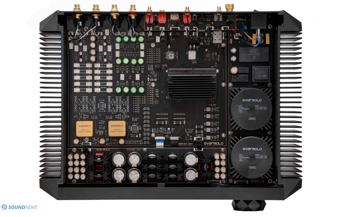

    Swoją drogą, naprawiałem niedawno odtwarzacz sieciowy Eversolo DMP-A10.
    Wnętrze urządzenia audio: płyta główna z kondensatorami, radiatorami i dwoma transformatorami Eversolo
    źródło: Soundnews.net
    W ścieżce sygnału nie ma ani jednego kondensatora foliowego, same elektrolity od Nichicona. Parametry wyjściowe są obłędne, zniekształcenia są na granicy możliwości pomiarowych mojego Audio Precision.
    Czy to oznacza że Nichicony Muse i Gold są aż tak dobre? Czy jednak rola kondensatora w audio nie jest aż tak istotna jak się powszechnie sądzi..?

    Zmiana tematu. W skrócie. Dodałem dwójnik RC ala snubber pomiędzy wejściami do układu TPA. Na chłopski rozum powinno dac poprawę bo nie wstrzykujemy do jego wejść śmietnika RF. to na szybko na kolanie. W drugim kroku dodaje extra korekyy amplitudy i fazy w preampie.
    Klasa D (TPA3126 / TPA3156) z pętlą post-filter feedback oraz z lampowym stopniem wstępnym,WerA-A.png (78.51 kB)Musisz być zalogowany, aby pobrać ten załącznik.
    Klasa D (TPA3126 / TPA3156) z pętlą post-filter feedback oraz z lampowym stopniem wstępnym,WerA-F.png (48.8 kB)Musisz być zalogowany, aby pobrać ten załącznik.
    Klasa D (TPA3126 / TPA3156) z pętlą post-filter feedback oraz z lampowym stopniem wstępnym,WerB-A.png (80.37 kB)Musisz być zalogowany, aby pobrać ten załącznik.
    Klasa D (TPA3126 / TPA3156) z pętlą post-filter feedback oraz z lampowym stopniem wstępnym,WerB-F.png (49.52 kB)Musisz być zalogowany, aby pobrać ten załącznik.
    Klasa D (TPA3126 / TPA3156) z pętlą post-filter feedback oraz z lampowym stopniem wstępnym,WerC-A.png (79.59 kB)Musisz być zalogowany, aby pobrać ten załącznik.
    Klasa D (TPA3126 / TPA3156) z pętlą post-filter feedback oraz z lampowym stopniem wstępnym,WerC-F.png (49.06 kB)Musisz być zalogowany, aby pobrać ten załącznik.

    Dodanie tego dwójnika RC pomiędzy wejściami niestety zwiększa wpływ składowej indukcyjnej obciążenia.
    PS - Uszczegółowienie.
    Najpierw przedstawię pomiar miernikiem impedancji LCR głosnika 8 omów, takiego jaki był montowany w telewizorach kolorowych jeszcze kineskopowych:

    No to teraz konkrety w symulacjach.
    Schemat ideowy (uproszczony):
    C2 = n33, brak Rx, Cx, czyli punkt wyjścia:
    Dodajemy Rx = k39 i Cx = n33, zaś C2 = 39p:
    Jak widać robi się "bałagan"
    Zmieniamy dwójnik Zobla zmniejszając rezystory do 1R0:
    "Agresywniejsze" dwójniki Zobla jeszcze pogorszyły ten "bałagan":
    Sprawdzamy czy ten "agresywniejsze" dwójniki Zobla "brudzą" nawet bez tych Rx i Cx (C2 "wraca" do n33):
    Jak widać, te agresywniejsze dwójniki Zobla niestety nie poprawiają, powód dodatkowe rezonanse w tym przypadku mniej tłumione przez niższe wartości rezystorów w tych dwójnikach Zobla.
    Jako, że ten dwójnik Rx i Cx psuje bardziej niż "na tzw. czuja" powinien pomagać, to jedynie zwiększamy wartości rezystorów w tych dwójnikach do 4R7:
    No jest poprawa względem punktu wyjścia. No to dla tego finalnego przypadku sprawdźmy co jest na wyjściach układu TPA czyli przed filtrami rekonstrukcyjnymi LC (ten punkt jest w sumie wewnątrz tej dodatkowej pętli ujemnego sprzężenia zwrotnego PFF):
    Reasumując, te dodatkowy dwójnik tylko bardziej "psuje". Pozornie powinien dać poprawę ale sprawdzenie "pomiarami na szybko" poprzez FFT nie pokazuje poza zmianą pasma przenoszenia żadnych zmian w rozkładzie i poziomie harmonicznych THD.
    Zmniejszona została nieco głębokość pętli PFF. Redukcja wzmocnienia oraz wiadomo THD, IMD oraz szumów jest nieco niższa ale to nie ma takiego znaczenia bowiem na wejściu mamy lampowy preamp. Nie będę szedł w dwubiegunową korekcją częstotliwościową w tym stopniu wstępnym bo mimo wszystko nie ma z tego korzyści. Zmniejszam wartość C2 co n22, owszem podnoszę to podbicie przed 100kHz ale jest ono ponad pasmem akustycznym a zyskuję zmniejszenie spadku przesunięcia fazy względem 1kHz. Trzeba powiedzieć stop, nie ma sensu kombinować dalej. Można jedynie się zastanawiać na wartością rezystorów w dwójnikach Zobla (2R7, 3R3, 3R9, 5R6), jednak nie mam serca katować wysokotonowych głośników używając kolumn jako obciążenia w pomiarach. A jeśłi nawet to nie przebadam ogromu różnych kolumn bo przecież ustandaryzowanej kolumny z ustandaryzowaną zwrotnicą nie ma.
    Schemat końcowy:
    Charakterystyka częstotliwościowo-amplitudowa wraz pokazaniem wzmocnień:
    Głębokość pętli PFF jest mniejsza i wynosi około 11.2dB. Tłumienie nośnej kluczowania wynosi 39.2dB (minialne pogorszenie, realnie żadna zmiana).
    Charakterystyka częstotkiwościowo-fazowa:
    Daruje sobie symulowanie dzwonienia bowiem to znacznie się rozjedzie względem rzeczywistego układu za sprawa pasożytniczych pojemności i indukcyjności oraz nieuniknionych przesłuchów wynikających z layoutu PCB.
