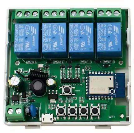

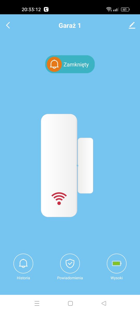

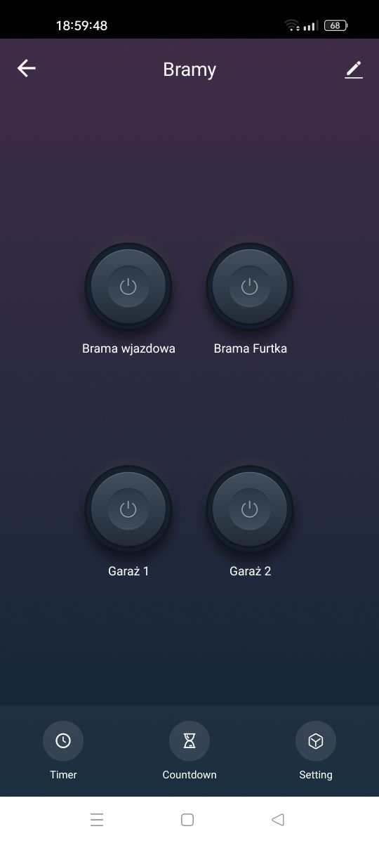

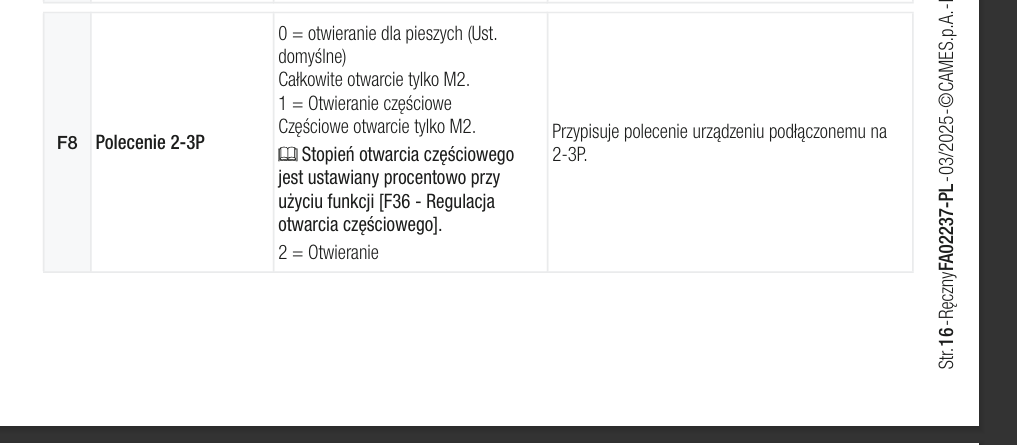

✨ Dyskusja dotyczy sposobu wykonania napędu bramy dwuskrzydłowej 24V z funkcją stałego otwarcia jednego skrzydła (furtki) w określonych godzinach. Kluczowym elementem jest dobór napędu z centralą sterującą umożliwiającą konfigurację trybu furtki oraz wyłączenie automatycznego zamykania. Proponowane rozwiązania obejmują zastosowanie sterowników WiFi (np. Tuya) z funkcją timera do harmonogramowania otwarcia i zamknięcia, a także montaż kontaktronu do monitorowania pozycji skrzydła. Wskazano, że standardowe sterowniki często nie pozwalają na stałe otwarcie jednego skrzydła bez ciągłego sterowania, dlatego sugerowane jest użycie czasówek lub modułów elektronicznych odcinających zasilanie siłownika furtki. Wspomniano o funkcji „trybu furtki” na wejściu 3P w napędach CAME ZL65 i zestawie ATS 24V, a także o potencjalnej kompatybilności z modułem Came KEY WiFi. Przykładowa implementacja polega na zastosowaniu przekaźnika zwierającego odpowiednie wejścia centrali, co umożliwia całkowite otwarcie jednego skrzydła i blokadę automatycznego zamykania. Podkreślono konieczność doprecyzowania scenariusza użytkowania oraz uwzględnienia zabezpieczeń przed nieautoryzowanym sterowaniem pilotami.
