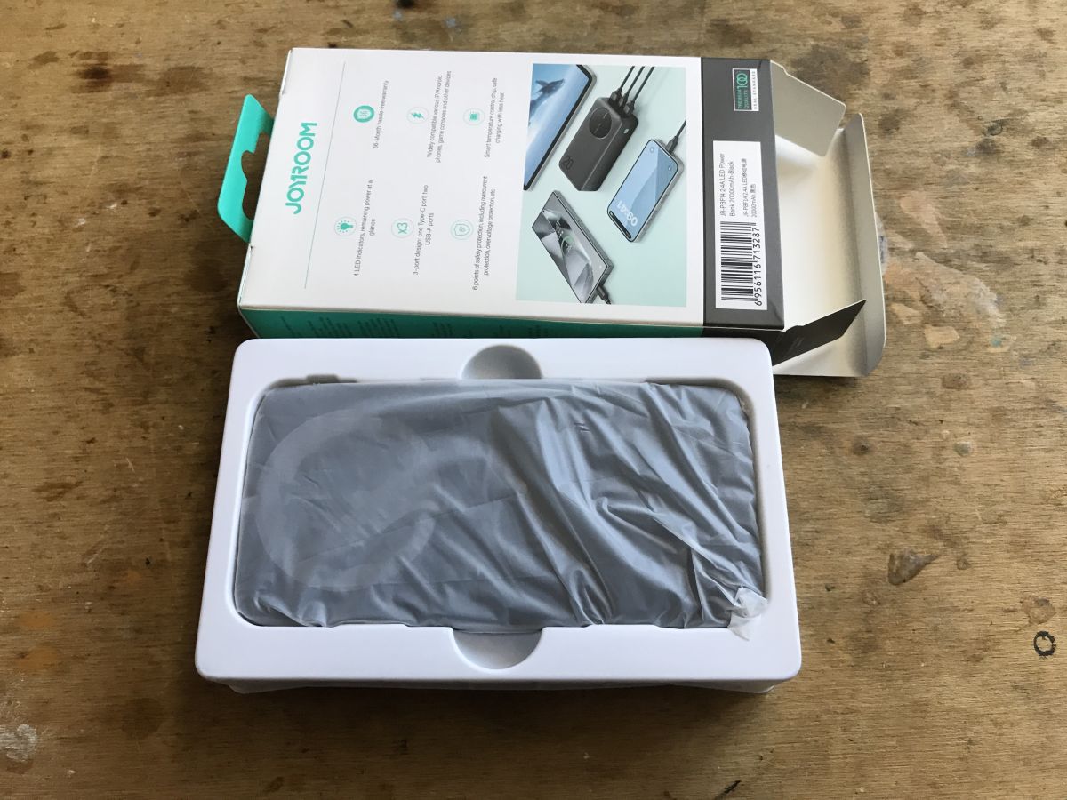

Zacznijmy od najtańszego - JR-PBF12 (10Ah). Pierwsze wrażenie jest dość pozytywne, choć nie wiem czym jest "LED Power Bank". Czy tu chodzi o wyświetlacz? Dziwny troszkę marketing.

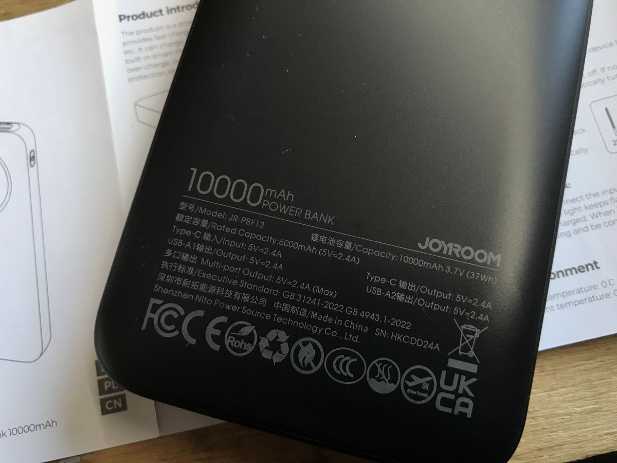

Opakowanie już mi się podoba - są na nim informacje. Podane jest nieco więcej parametrów niż w tych najtańszych egzemplarzach, choć cena i tak jest niska. Producent podaje pojemność nominalną 10Ah i zaznacza, że to jest przy napięciu 3.7V, czyli na ogniwach, a poniżej ujawnia, że przy 2.4A i 5V możemy oczekiwać 6Ah. Nieźle.

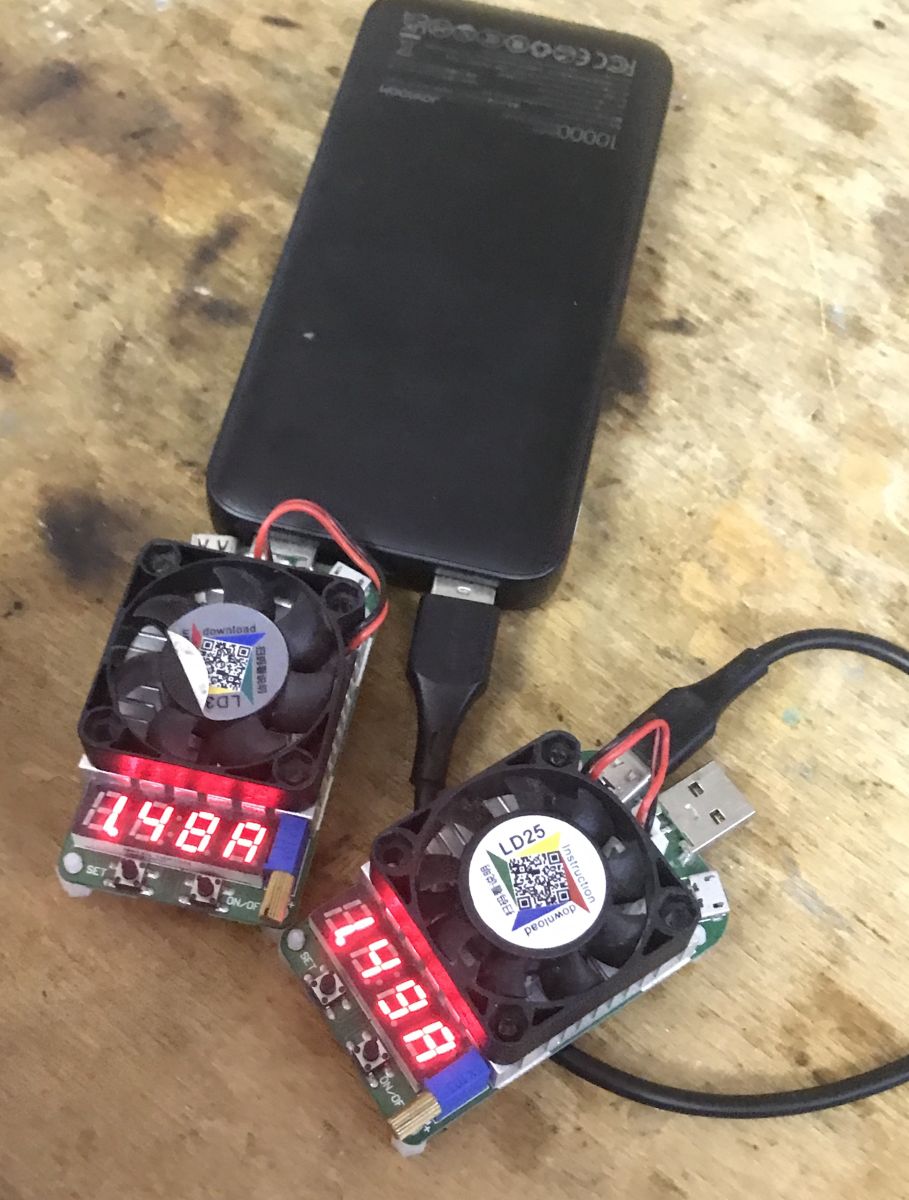

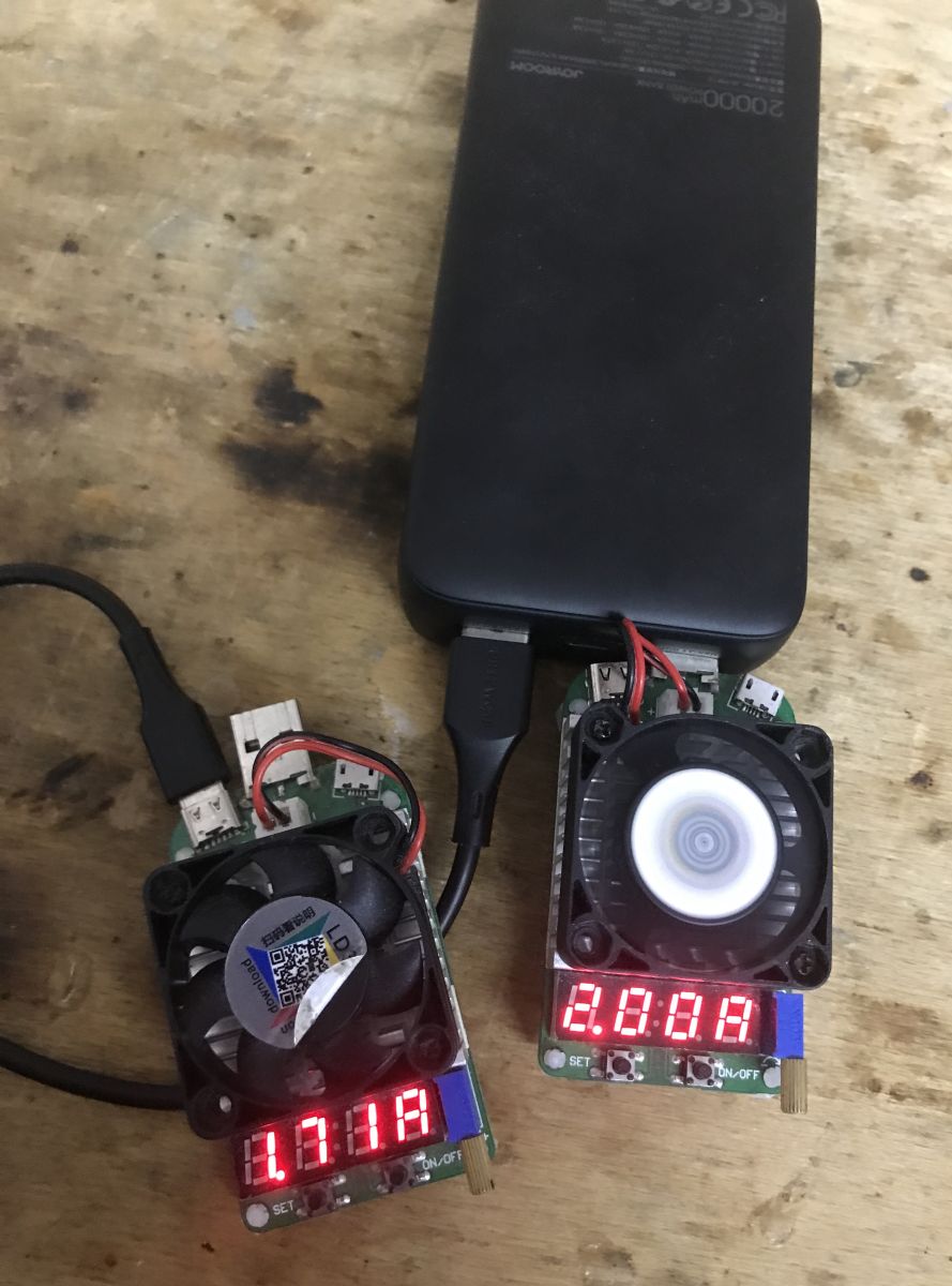

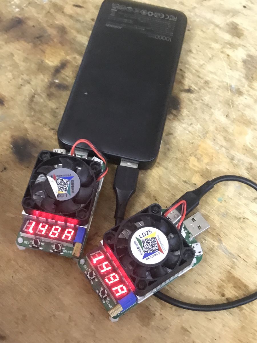

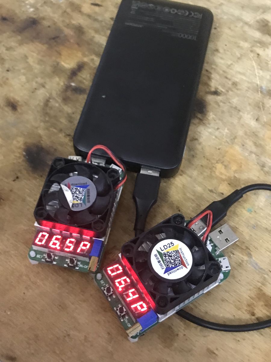

Przydatne informacje powtarzają się na obudowie. Teraz pora na test obciążenia - pobrać się udało niecałe 3A, potem wyjście jest odcinane. To zgodne z opisem.
Próbowałem rozdzielić to na dwa porty, ale limit 3A zdaje się być wspólny.

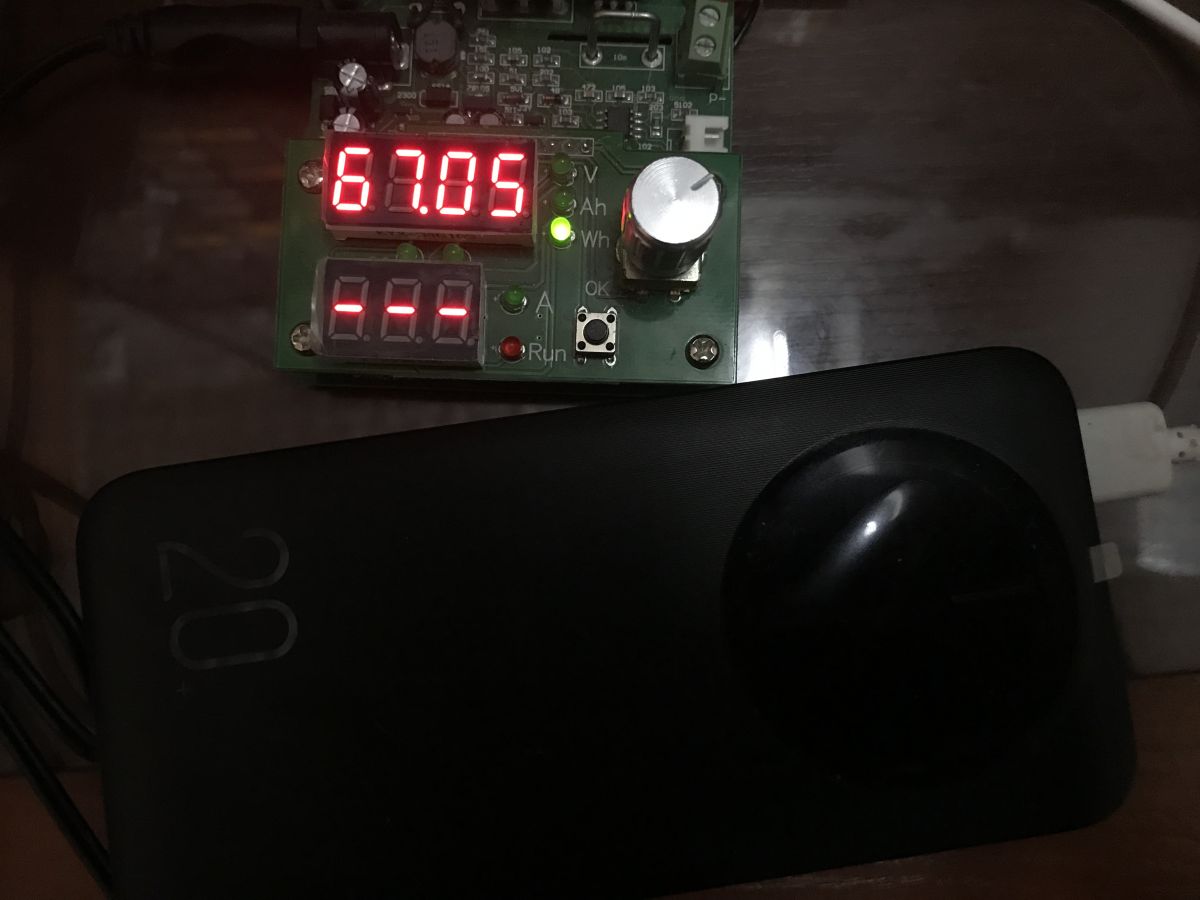

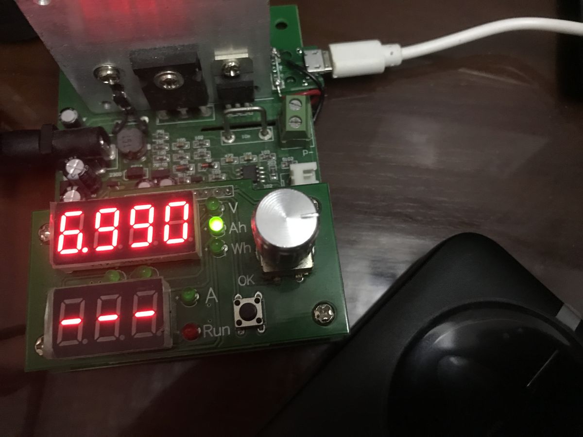

Potem dokonałem testów pojemności. Udało się pobrać jakieś 7Ah, co jest nawet lepszym wynikiem niż obiecane 6Ah.

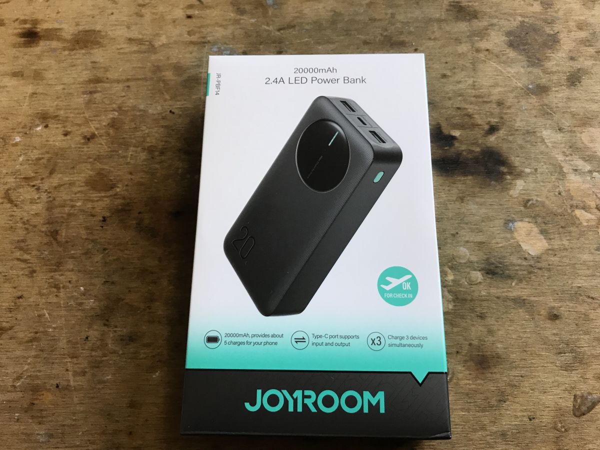

Drugi egzemplarz to JR-PBF14 - 20Ah.
Tu sytuacja jest podobno. Producent też podaje wartościowe informacje. Sprawdzimy te 12Ah.

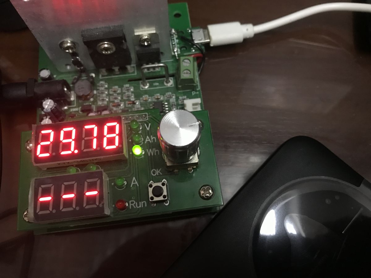

Tak jak wcześniej - bez większego komentarza.

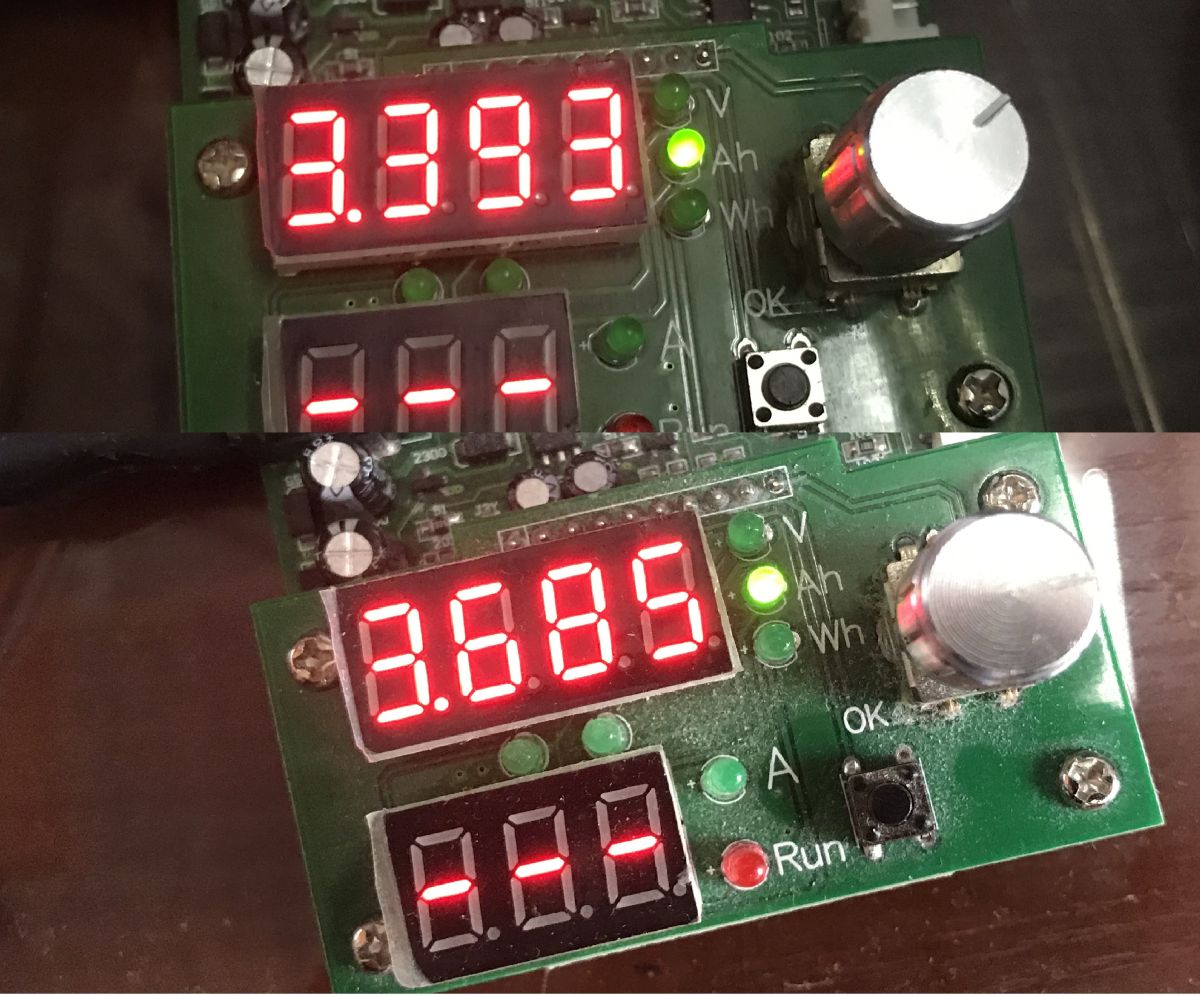

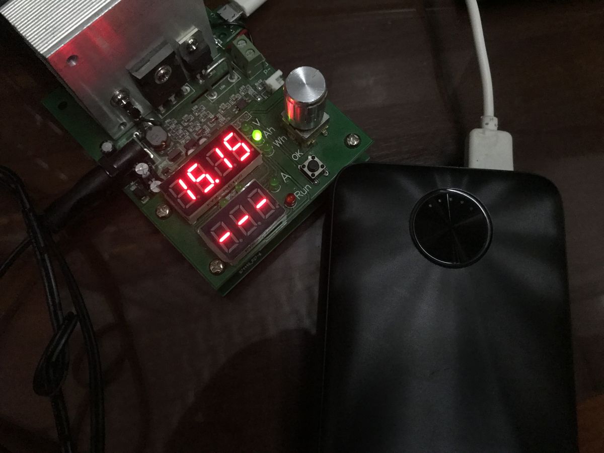

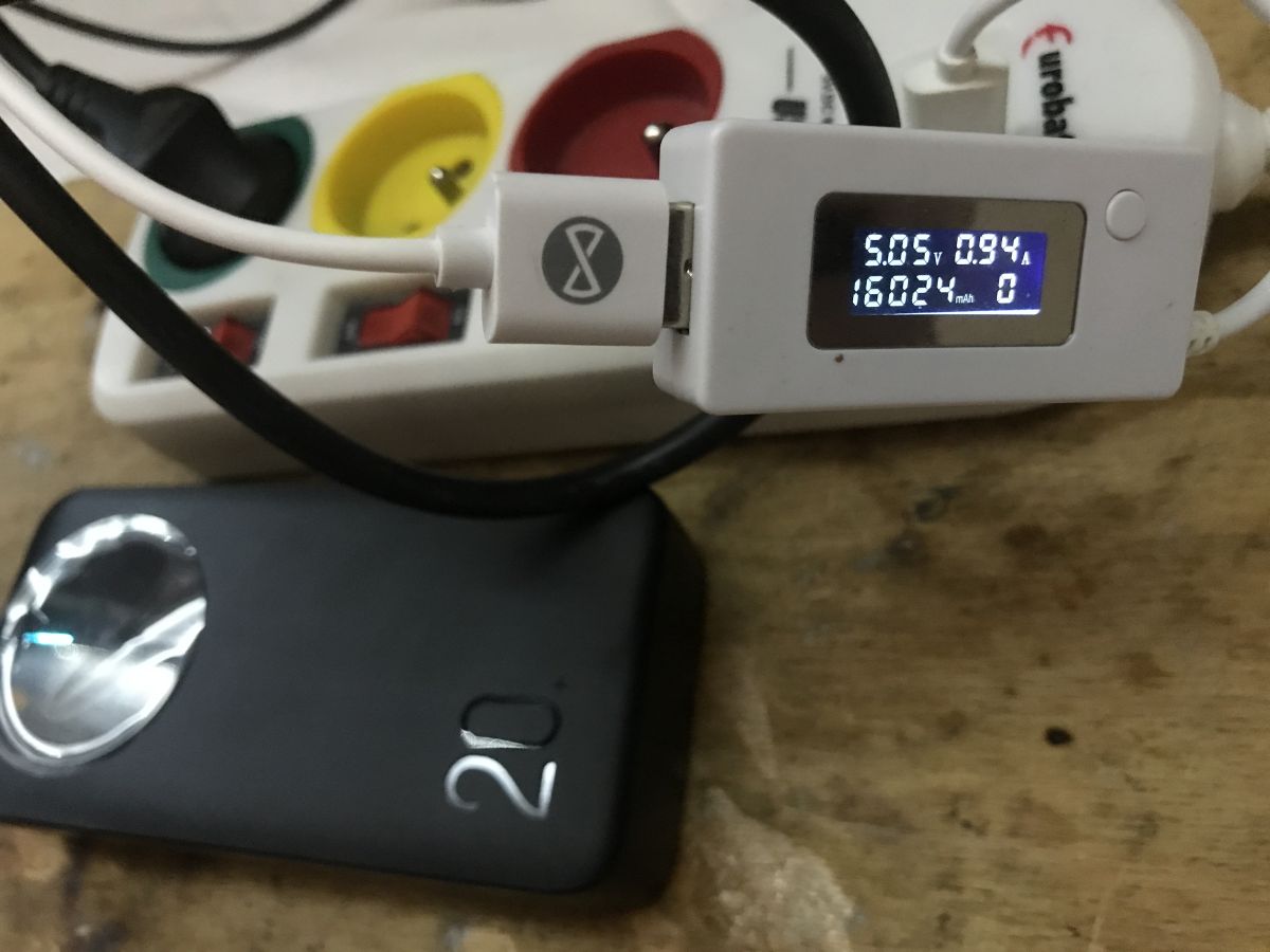

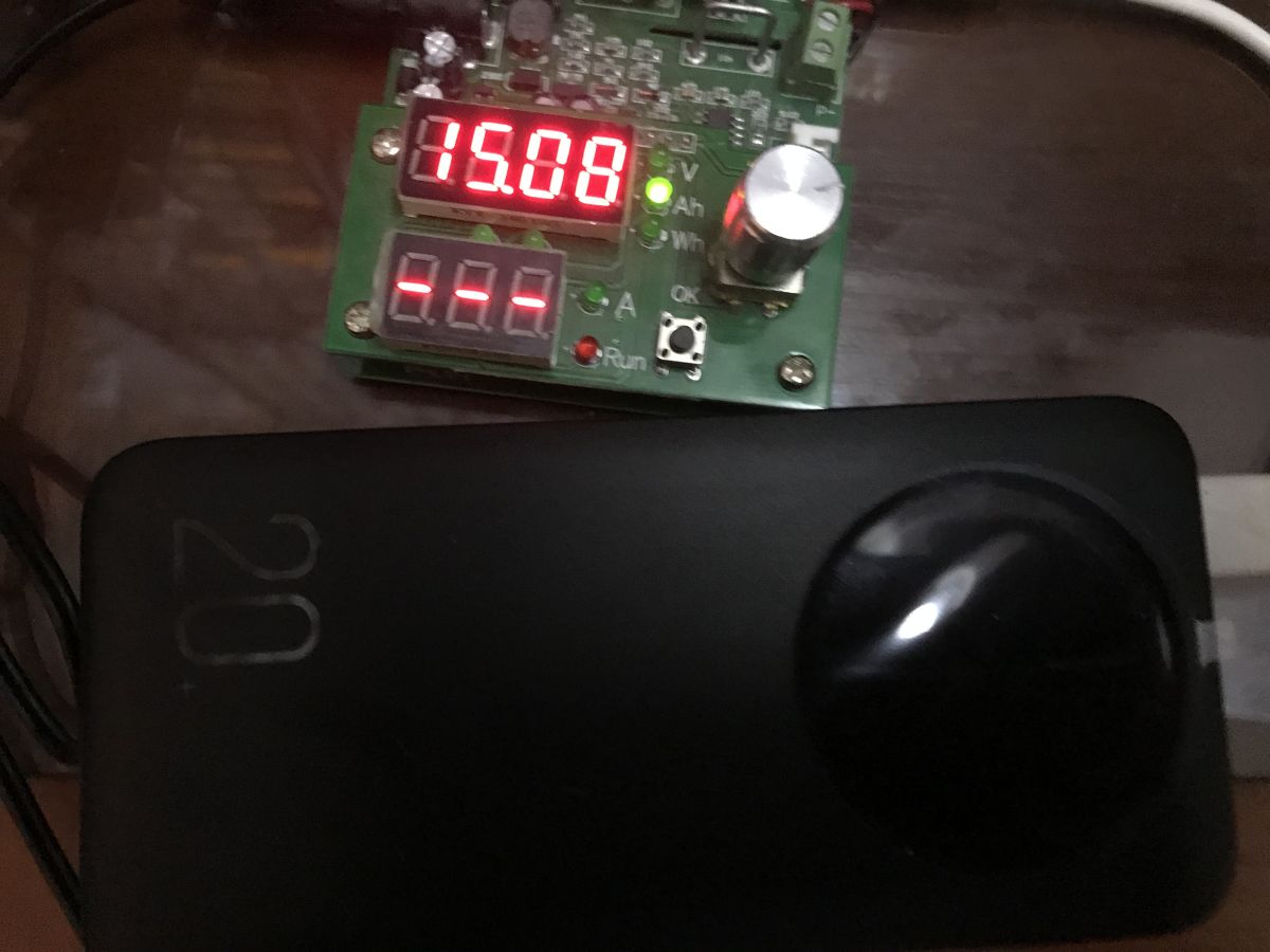

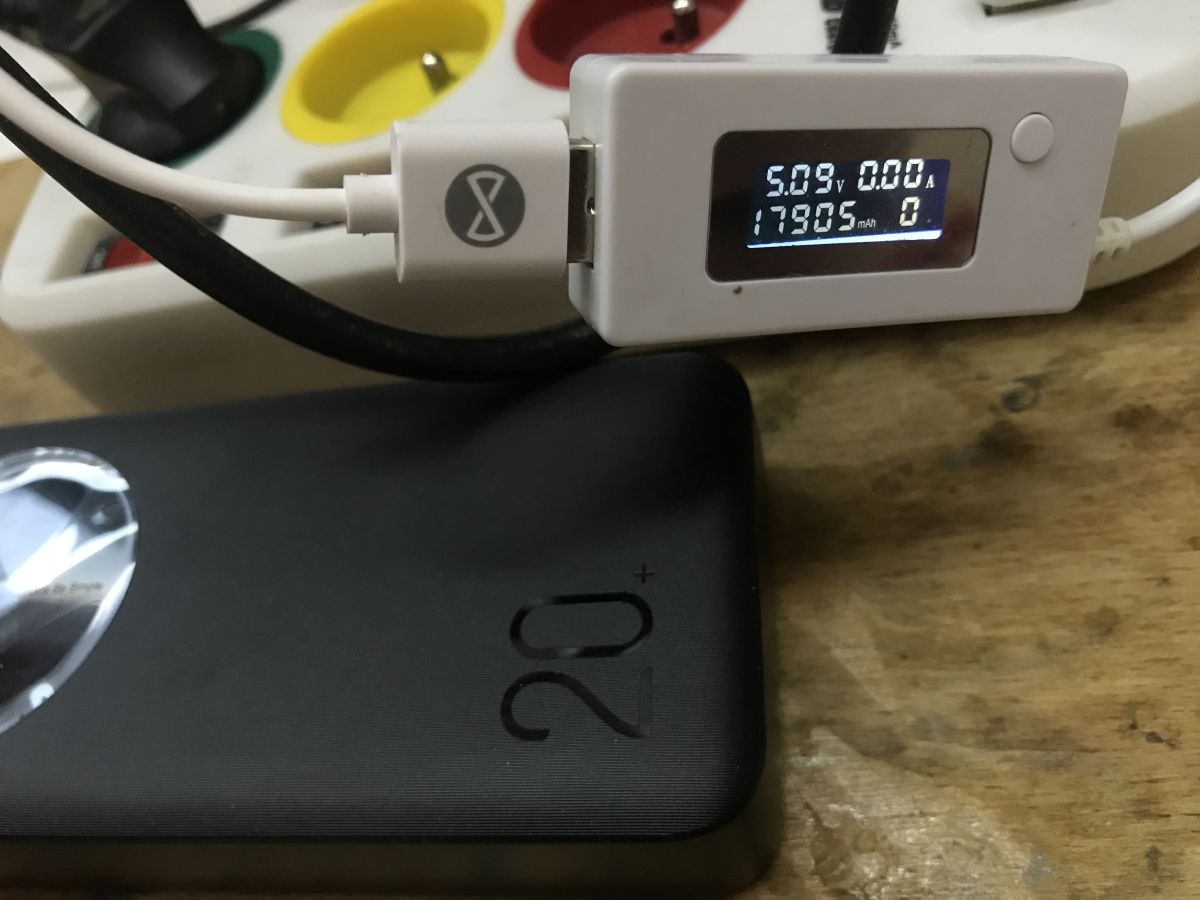

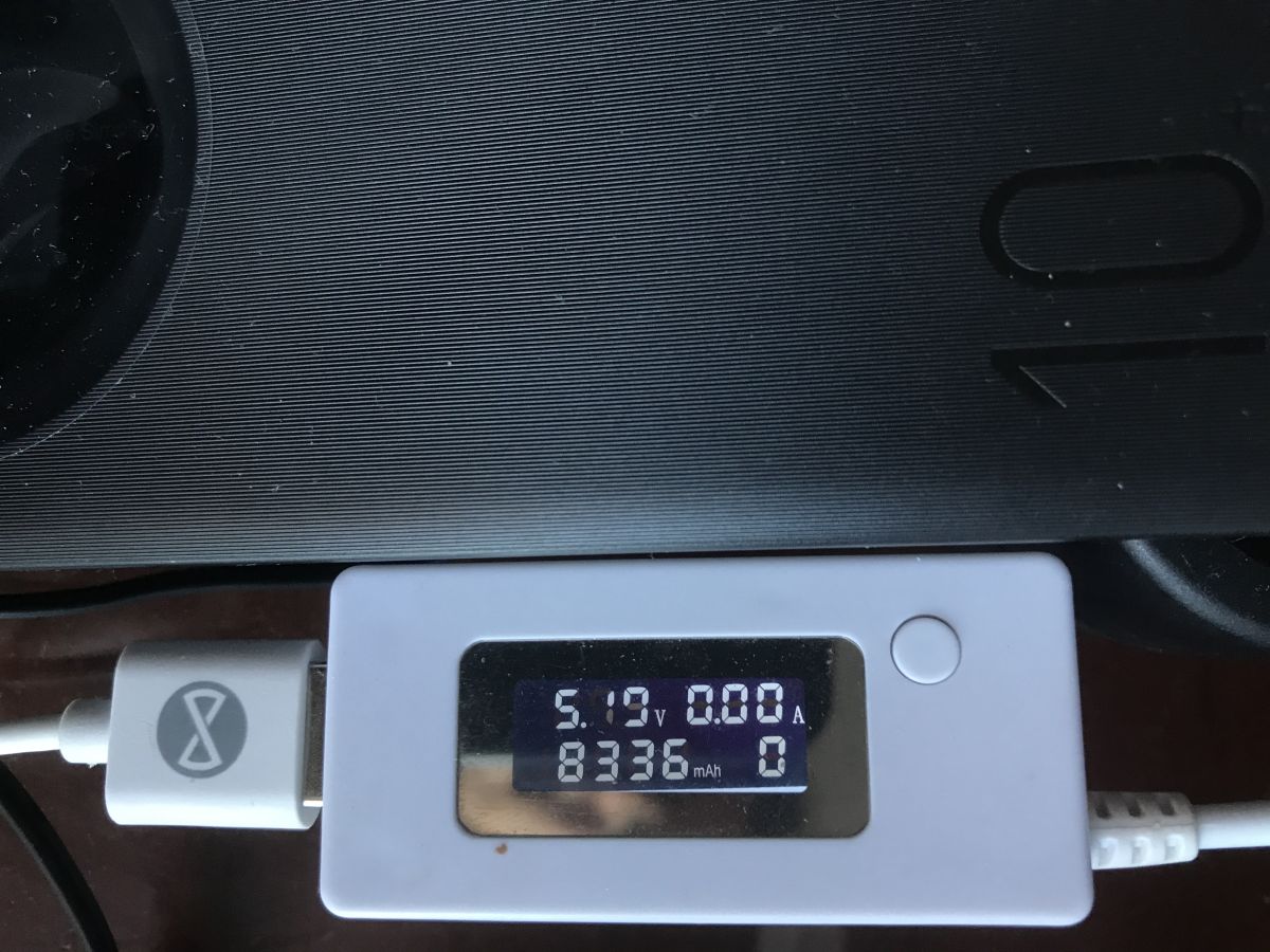

Pierwszy test i.... 15 Ah. To więcej niż obiecane. Nieźle.

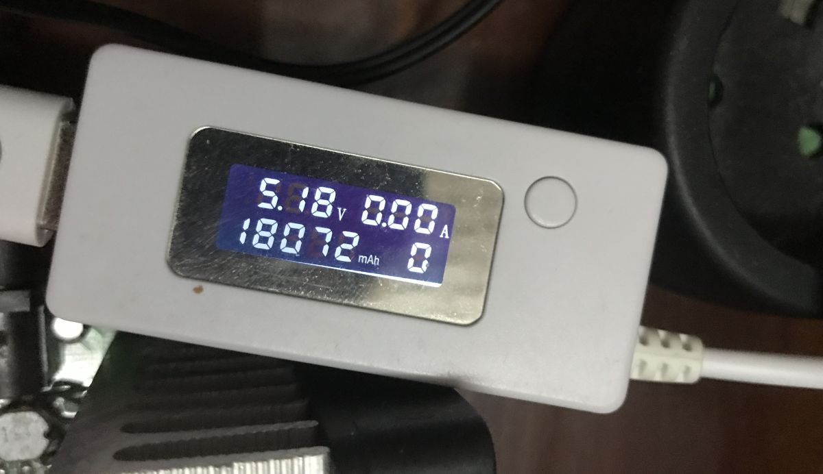

Ładowanie odbywa się prądem około 1A, pobrane zostało 18Ah.
Testy powtórzyłem i wyniki są powtarzalne:

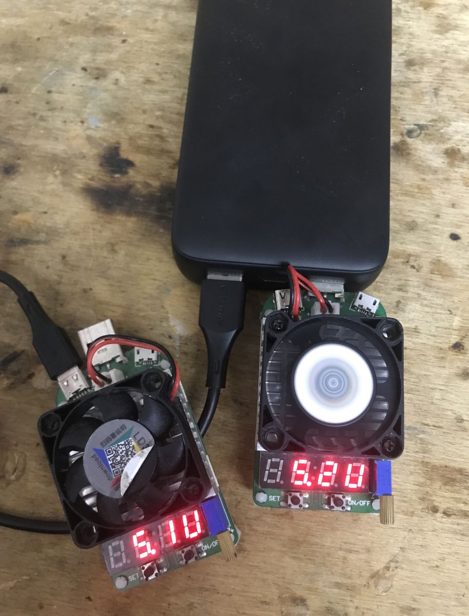

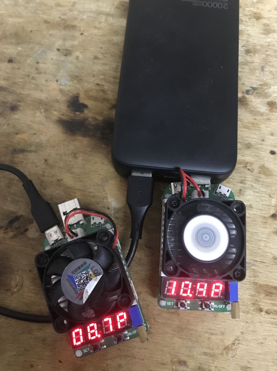

Zostało sprawdzić obciążenie. Wygląda na to, że limit na wszystkie porty razem to 3A.

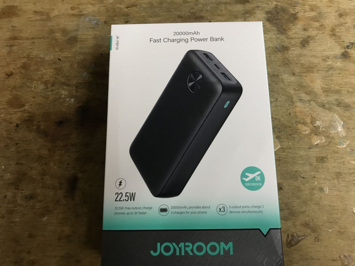

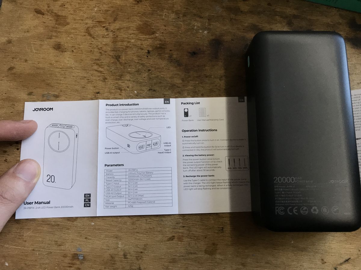

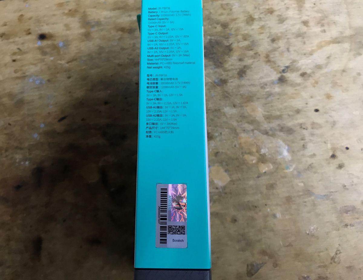

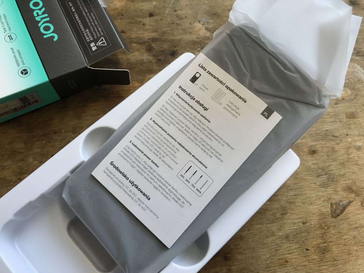

Teraz trzeci powerbank - 20Ah JR-PBF16. Ten model też ma pojemność 20Ah, ale dodatkowo wspiera QC, czyli standard zasilania wyższym napięciem.

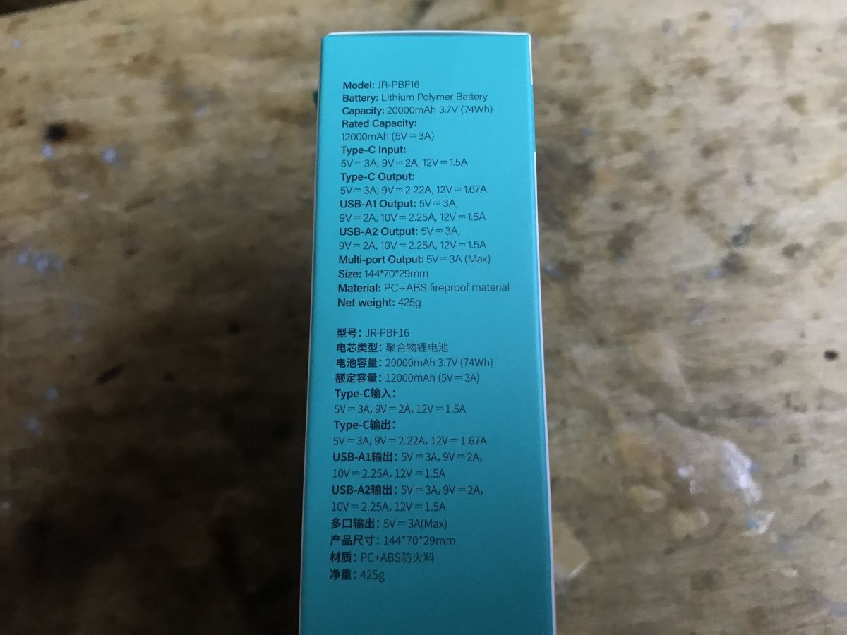

Producent odpuścił sobie już "LEDowe" nazewnictwo i ten egzemplarz nazywa się dumnie "Fast Charging Powerbank". Specyfikacja na opakowaniu uwzględnia wyższe napięcia, 9, 10 i 12V.
Instrukcja:

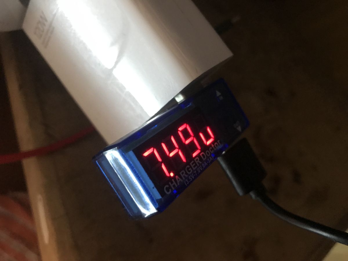

Sprawdźmy najpierw te QC. Ładowanie odbywa się przy napięciu 7.5V:

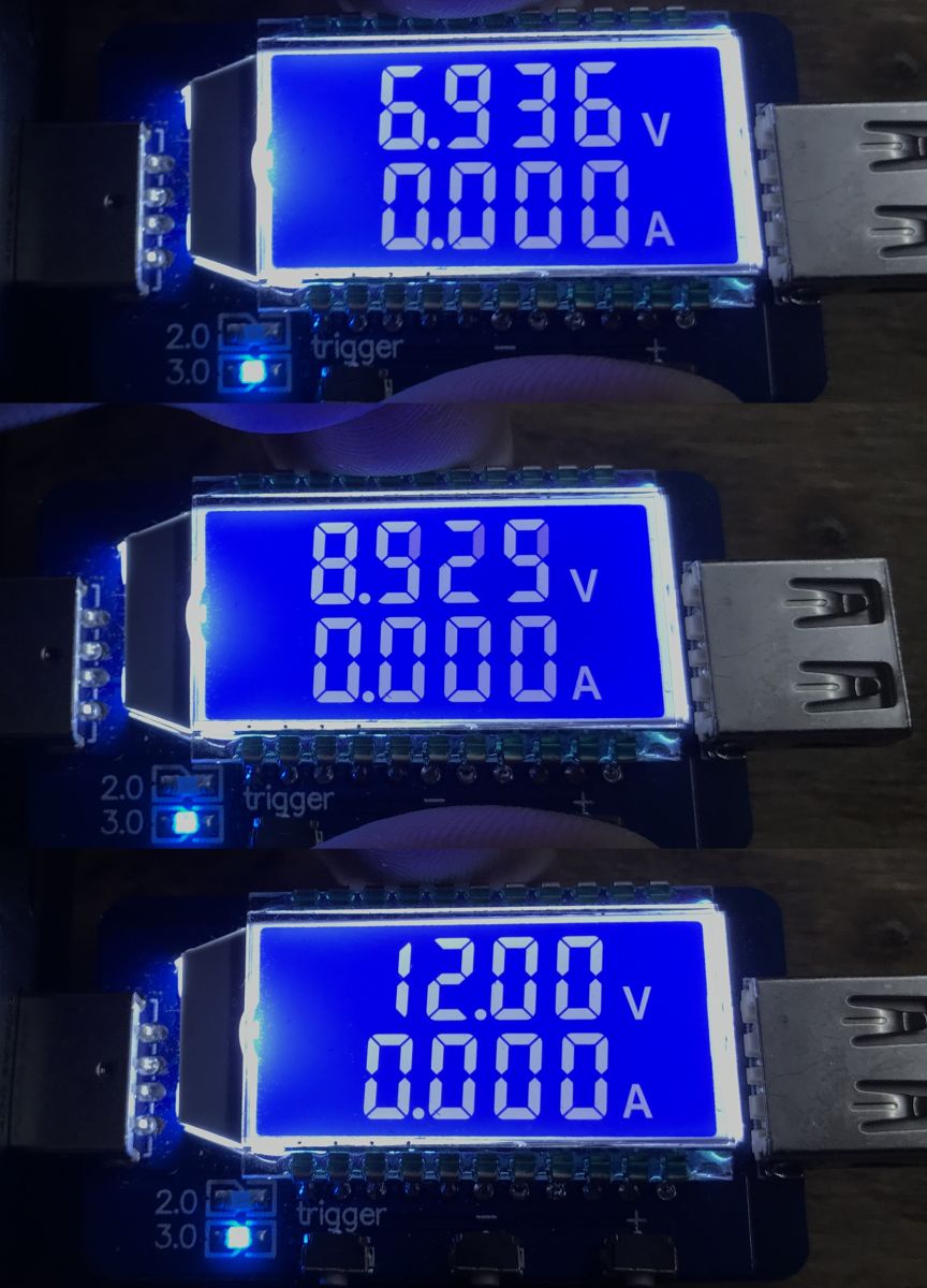

Wyzwalacz QC pozwala uzyskać 12V:
QC działa i to w obie strony. Teraz obciążalność. Da się pobrać do 4A (20W) jednocześnie:

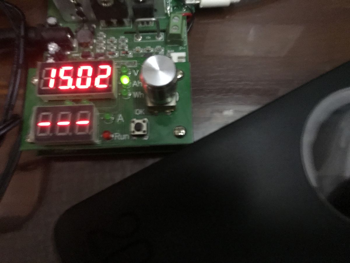

Teraz pojemność - zanotowane 15Ah to znacznie więcej niż obiecane 12Ah:

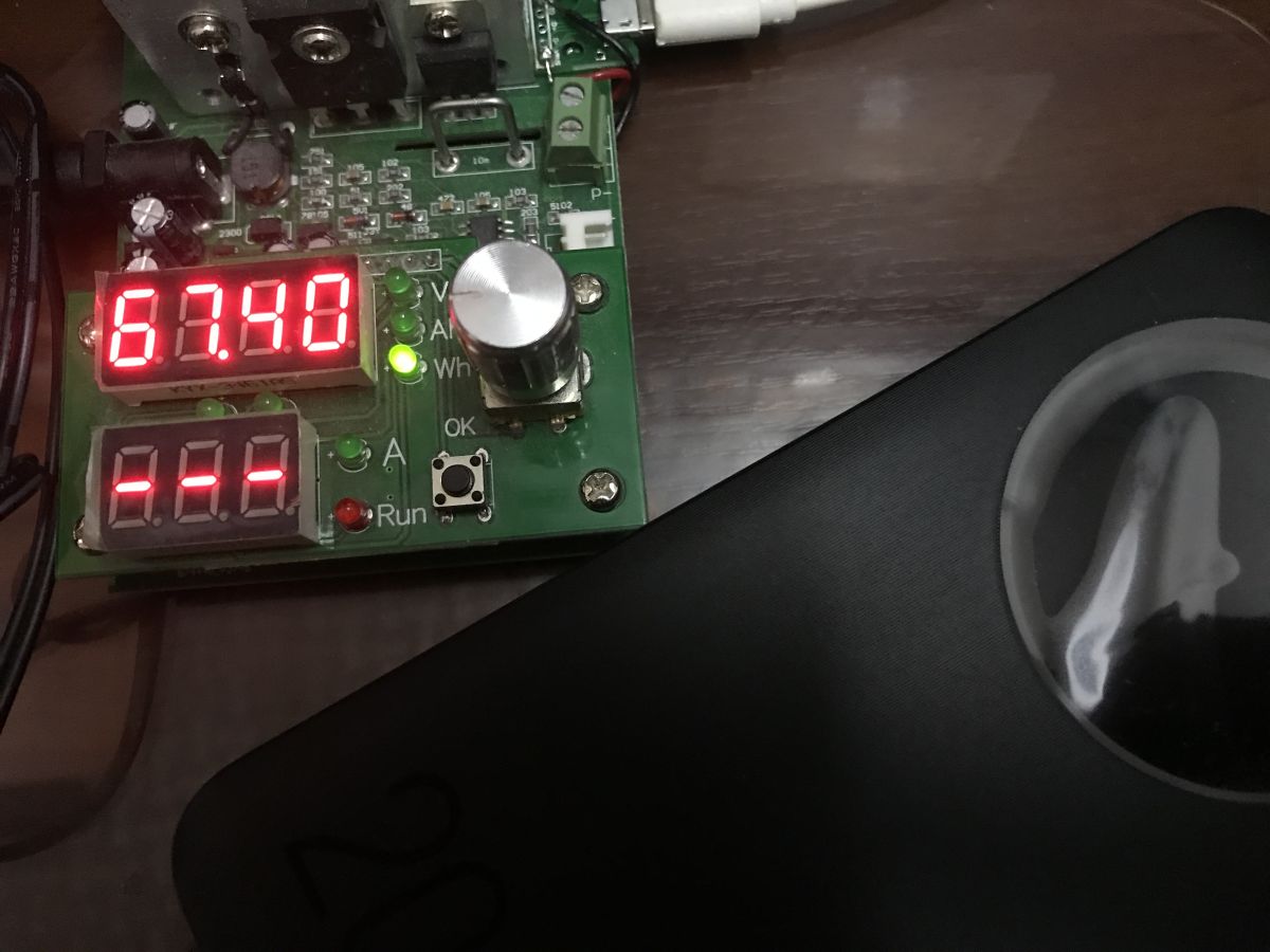

Mój tester mierzy pojemność przy napięciu 5V (powiedzmy! Jeszcze jest spadek napięcia), więc trzeba ją przełożyć na pojemność ogniw w środku. Dodatkowo trzeba uwzględnić straty na przetwornicy. Opisywałem to szerzej w poprzednim temacie z serii . Jako przelicznik arbitralnie przyjąłem 0.65. Teraz w kolejnych testach konsekwentnie korzystam z tego podejścia.
